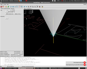

вот скорость F50.все попрежнему

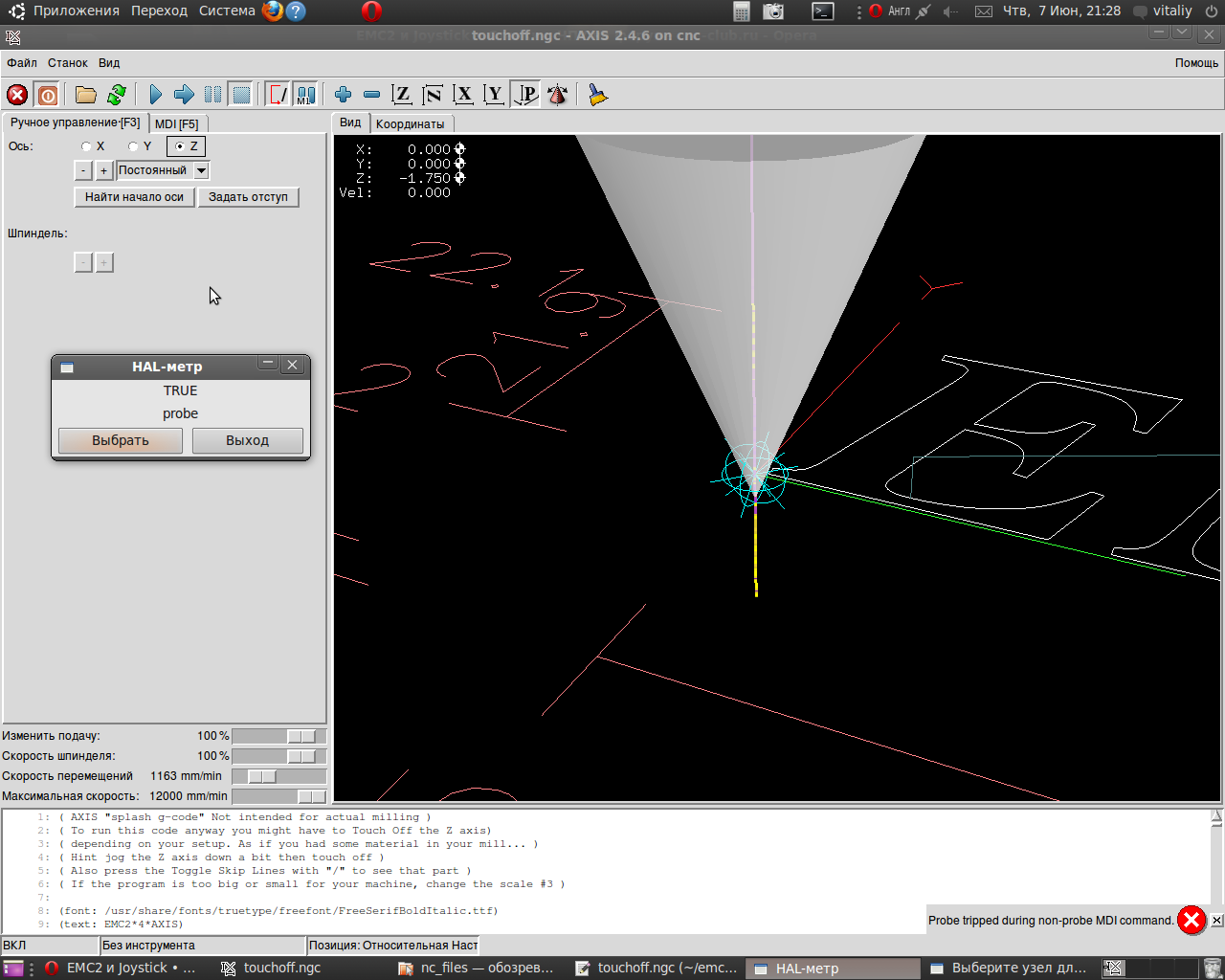

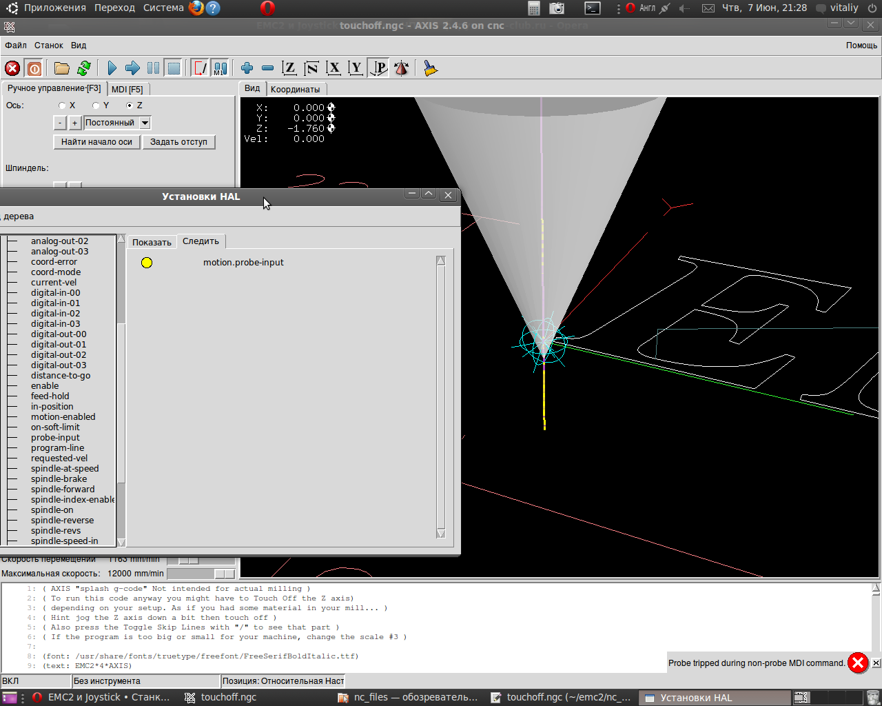

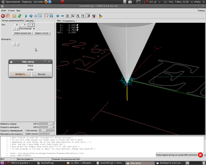

покажи на скрине где motion.probe-input сработал

nkp писал(а):покажи на скрине где motion.probe-input сработал
Снимок-3.png (3405 просмотров) <a class='original' href='./download/file.php?id=5771&mode=view' target=_blank>Загрузить оригинал (139.78 КБ)</a>
Снимок-4.png (3405 просмотров) <a class='original' href='./download/file.php?id=5772&mode=view' target=_blank>Загрузить оригинал (168.24 КБ)</a>

может путь к touchoff.ngc не верный, /home/vitaliy/emc2/nc_files?
Re: EMC2 и Joystick
хмм... почитал вот это:
http://www.linuxcnc.org/index.php/engli ... 21&id=2150
пишут, что в режиме MDI только первая команда движения выполняется правильно, остальные могут быть не точными или не выполняться вообще, причем, это зависит отверсии linuxCNC. Было это 2 года назад.
Какая у тебя версия LinuxCNC?
Вот тут есть решение, как это можно обойти, в двух словах, используется несколько команд MDI через halui.mdi-command-xx которые вызываются последовательно через classic ladder. В общем геморрой :).
http://wiki.linuxcnc.org/cgi-bin/wiki.p ... e_touchoff
Насколько это критично, вызывать touch с джойстика?
ЗЫ nkp, может свой костыль придумаем :)? Есть идеи?
