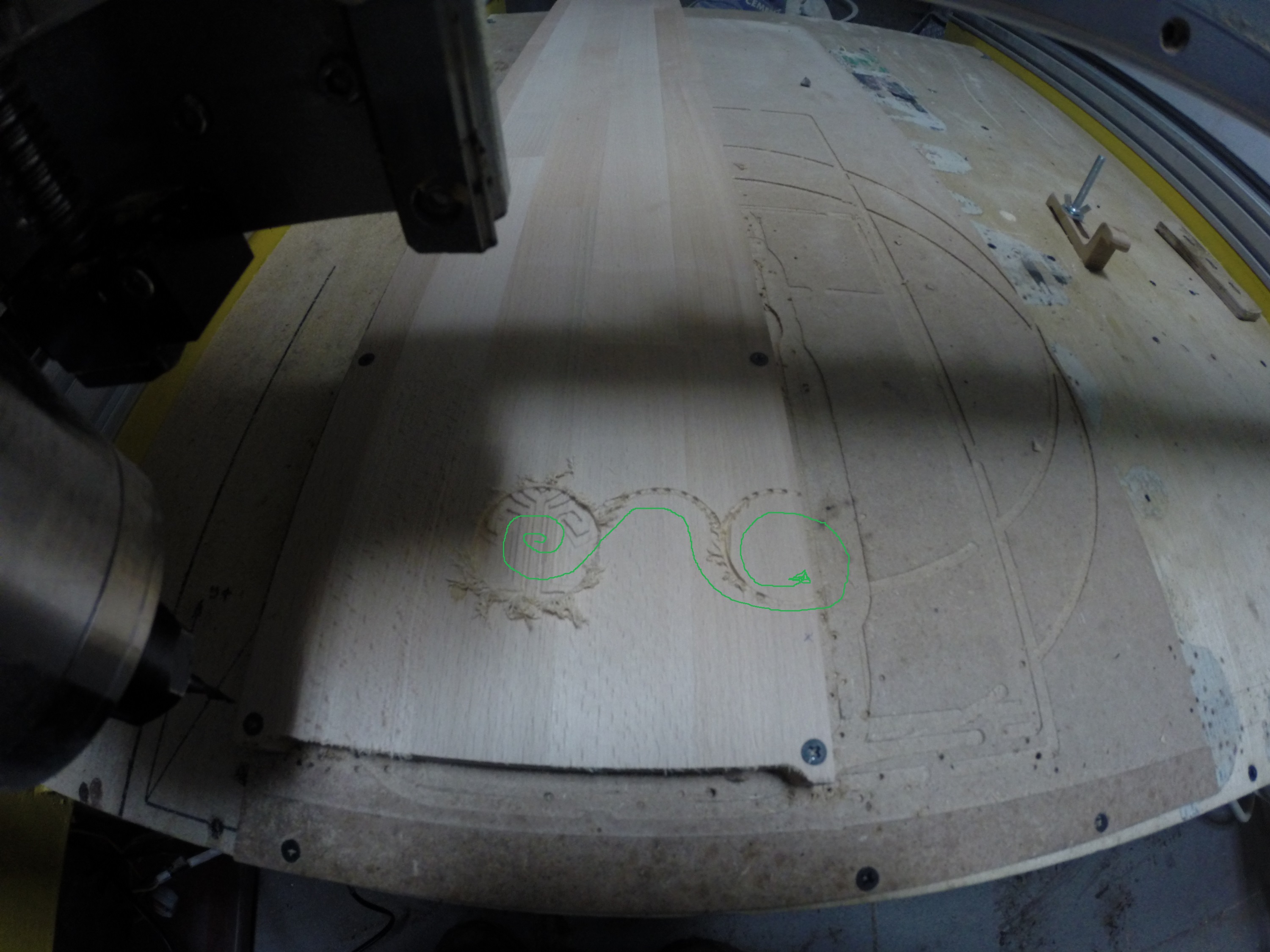

произвёл тестовый запил )
вылез вот такой косяк.
как будто ось х перепутала направление !
попробую завтра поставить резисторы 1кОм
рр.jpg (4150 просмотров) <a class='original' href='./download/file.php?id=37757&mode=view' target=_blank>Загрузить оригинал (1.22 МБ)</a>
может питание плохое на степмастер идёт ?
GOPR1132.JPG (4150 просмотров) <a class='original' href='./download/file.php?id=37758&mode=view' target=_blank>Загрузить оригинал (2.34 МБ)</a>
немного видео работы

Re: StepMaster - Отзывы, Вопросы, Советы.
3aBDB писал(а):вылез вот такой косяк.
Да, такое могло быть по вине платы.
Могло произойти в том случае, если сигнал DIR подряд изменился несколько раз за очень короткое время, менее 0,2 мкс (соответствует частоте в несколько мегагерц).
Такое могло произойти из за помех.
Советую надеть ферритовый фильтр, что был на LPT кабеле на шлейф переходника (если получится), или поискать ферритовый фильтр побольше.
Резисторы тоже помогли бы.

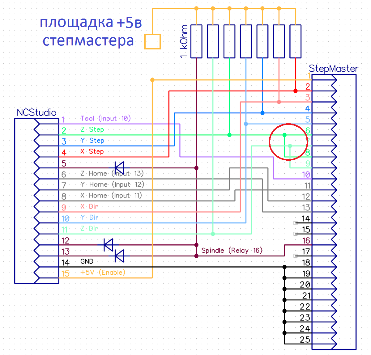

пробовал с резисторами. при включении питания но без включенного компа оси начинают работать сами.без резисторов такого нет.
плата питается 9 вольт. есть бп 12 вольт. поставить его ? корпус компа надо подключать к заземлению ? может с него помехи ?
Эти резисторы подтягивают к +5 В, и питание берут от компьютера.
Если питания от компьютера нет, то и не понятно, к чему они будут "подтягивать".
Можно взять +5 В с платы степмастера (есть площадка, та что побольше, рядом с разъемом питания степмастера - там выход +5 В).
Можно еще попробовать переставить джампер 3.3 / 5 В (ничего не сгорит, но поможет чем-то, или нет - не знаю).

так правильно будет?
стоит поставить китайский импулсник 12-350 вместо 9в зарядника от фотоаппарата ?
+5.png (4068 просмотров) <a class='original' href='./download/file.php?id=37835&mode=view' target=_blank>Загрузить оригинал (312.26 КБ)</a>
3aBDB писал(а):так правильно будет?
Да, я об этом говорил.
Как будет работать - я не могу сказать точно. Стоит просто попробовать.

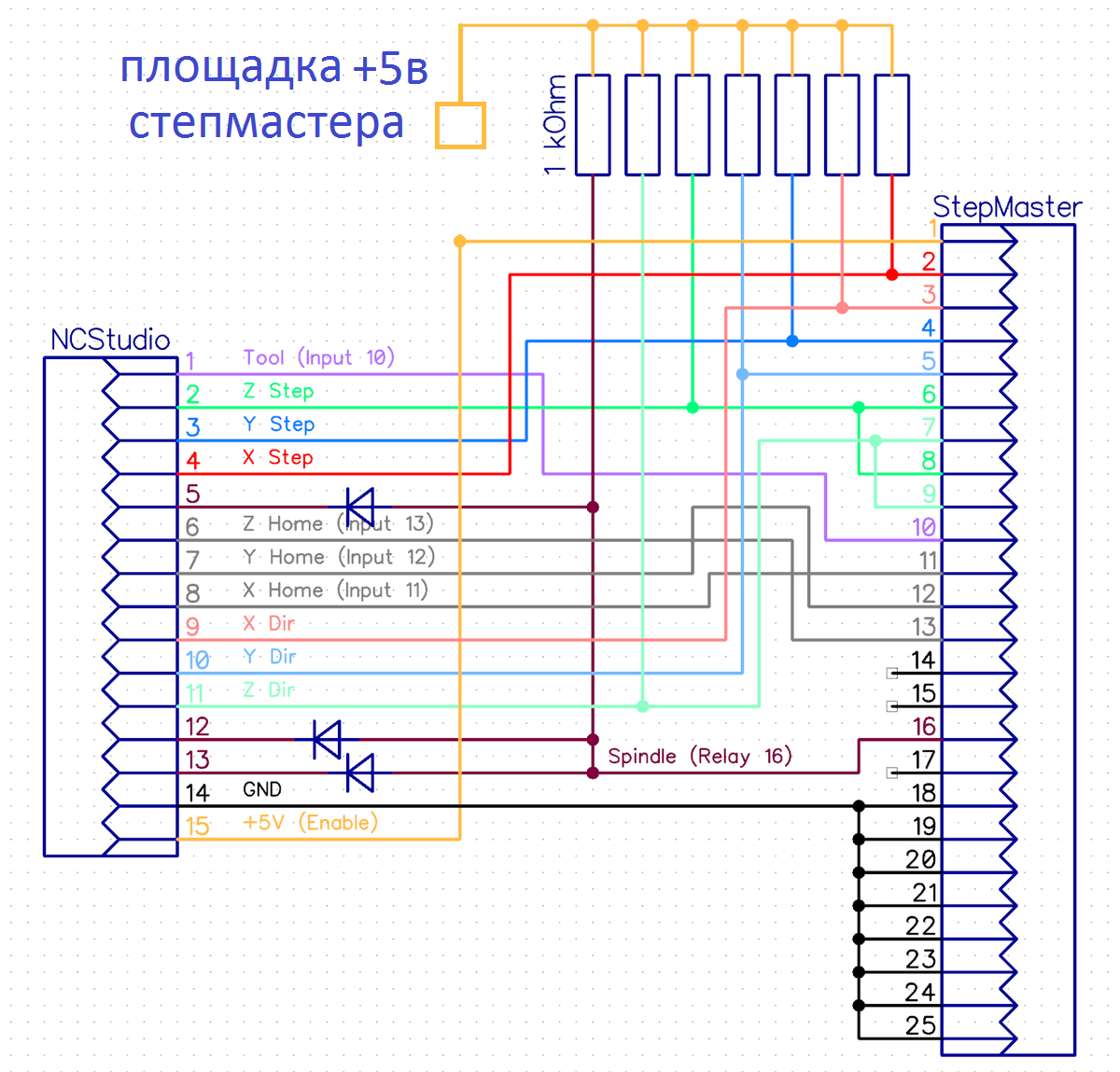

подключил по схеме стало нормально.
а вот это соединение оно для чего ? (обвёл кружком) оно обязательное при подключении с резисторами ?
+5.png (4019 просмотров) <a class='original' href='./download/file.php?id=37894&mode=view' target=_blank>Загрузить оригинал (313.11 КБ)</a>
3aBDB писал(а):вот это соединение оно для чего ?
Это просто, чтобы дублировать сигнал оси Z на ось A.
Я, видимо ошибся. Наверное хотел дублировать ось X. Не помню уже сейчас. На самом деле можно не подключать входы оси A.
Кстати, сегодня мне удалось добиться появления проблемы с движением в ошибочном направлении.
Проблема проявилась, когда я убрал все ферриты, заменил сетевой фильтр на обычный удлинитель, и соединил электронику длинными проводами, тогда проблема стала появляться в моменты импульсных помех (включение мощной нагрузки, выключение индуктивной нагрузки, статические разряды).
Проблему можно решить устранив или изолировав источники помех.
Можно подпаять на плату дополнительные конденсаторы (позже нарисую, какие и куда).
Так же можно изменить прошивку микроконтроллеров, но это смогу сделать только я и не очень скоро.
В случае с NCStudio проблема проявилась из за специфики выхода "оькрытый коллектор", длинного кабеля и высокого сопротивления подтягивающих резисторов на плате.
