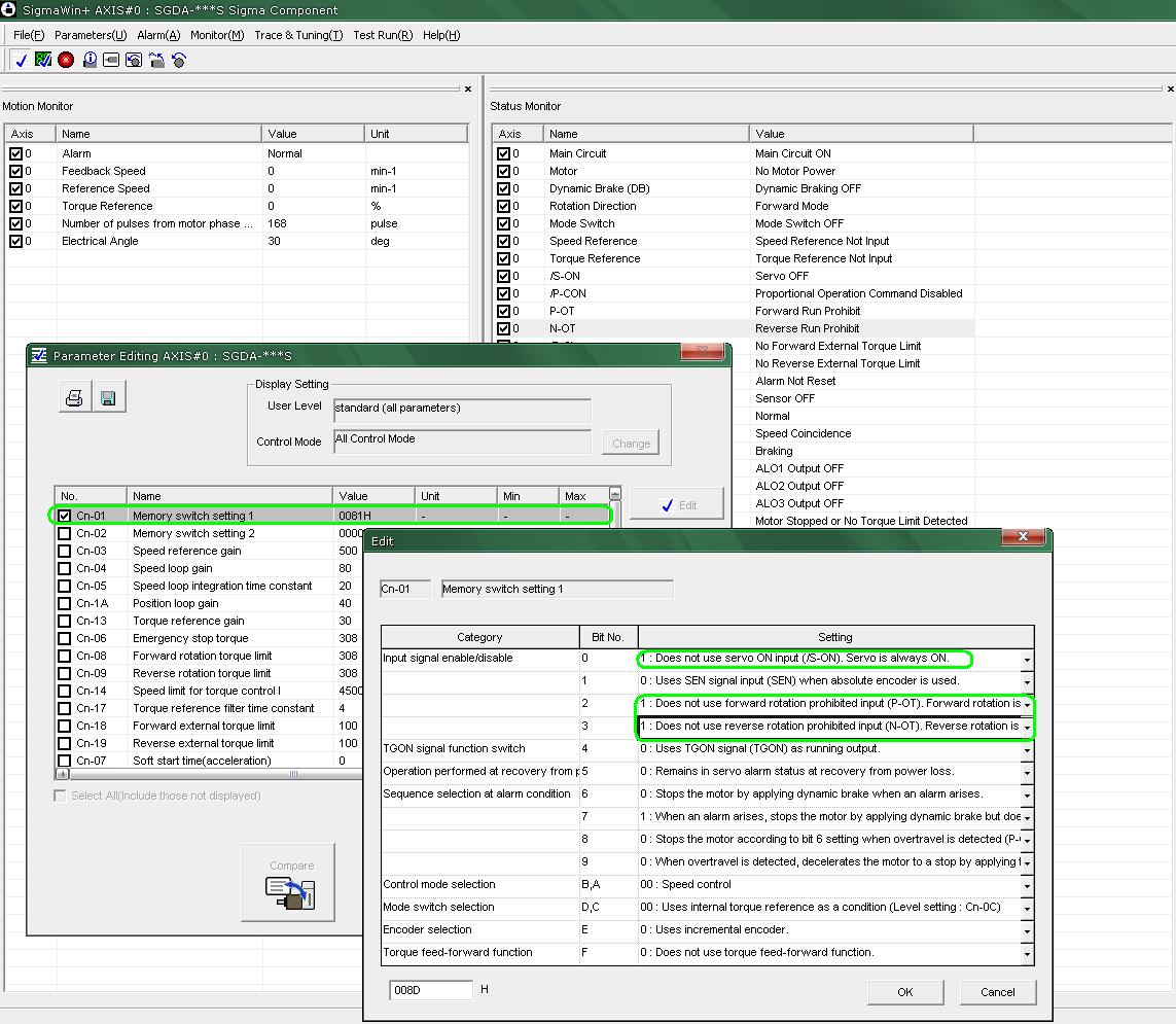

aftaev писал(а):Чтобы не мучится с входными сигналами POT/NOT и S-on их можно заглушить в настройках.
Включи серву и подключи обычную батарейку 1.5v-9v к выводам 3 и 4 CN1. Серва должна начать вращаться. Если провода поменяешь местами должна крутиться в обратку.

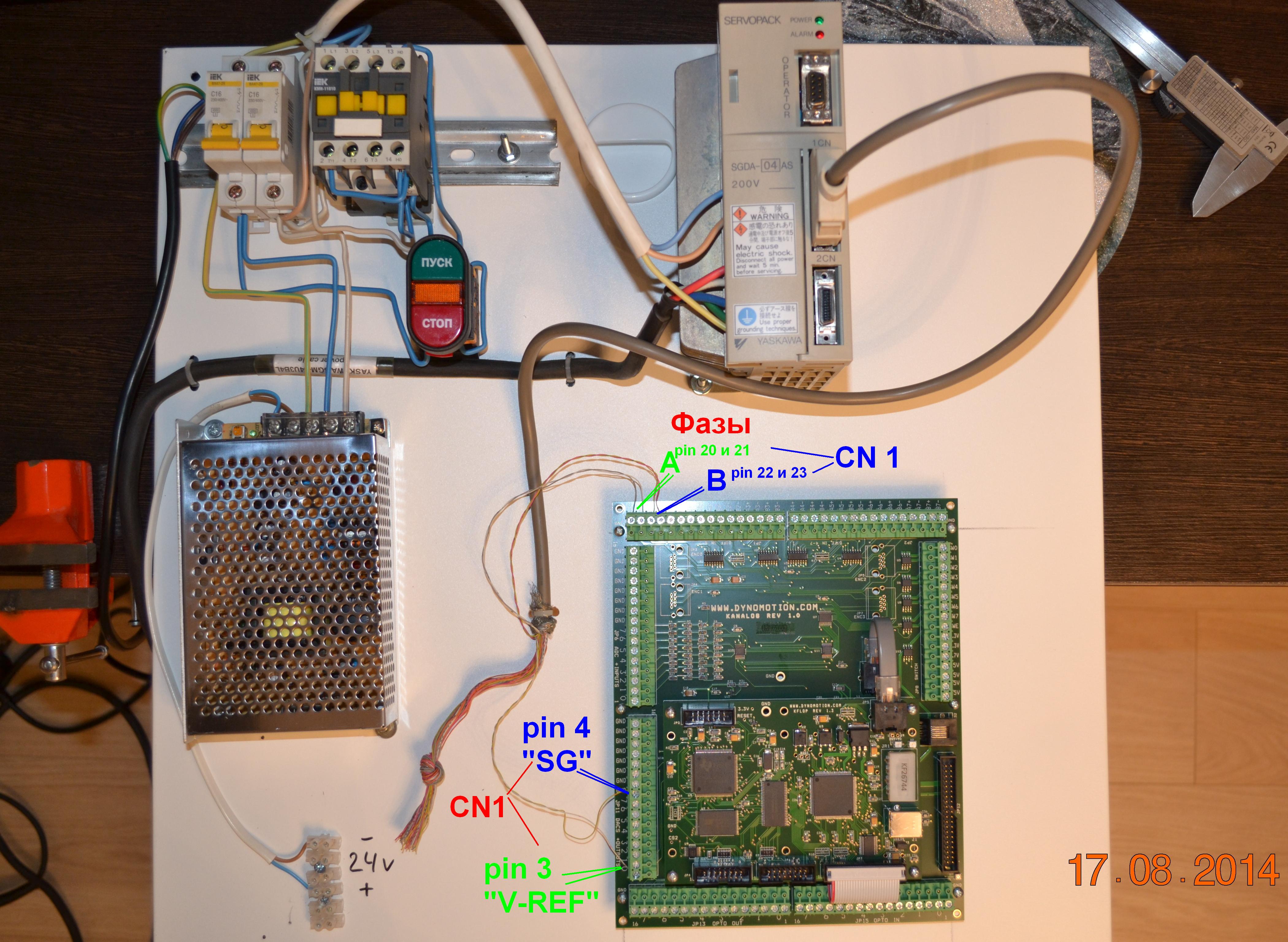

Собрал сегодня все хозяйство на металлической крышке от смотрового люка (критика приветствуется) для удобства временного пользования.
Было все так:
1. Собрал все в кучу, подцепил фазы А/-А, В/-В и +-10

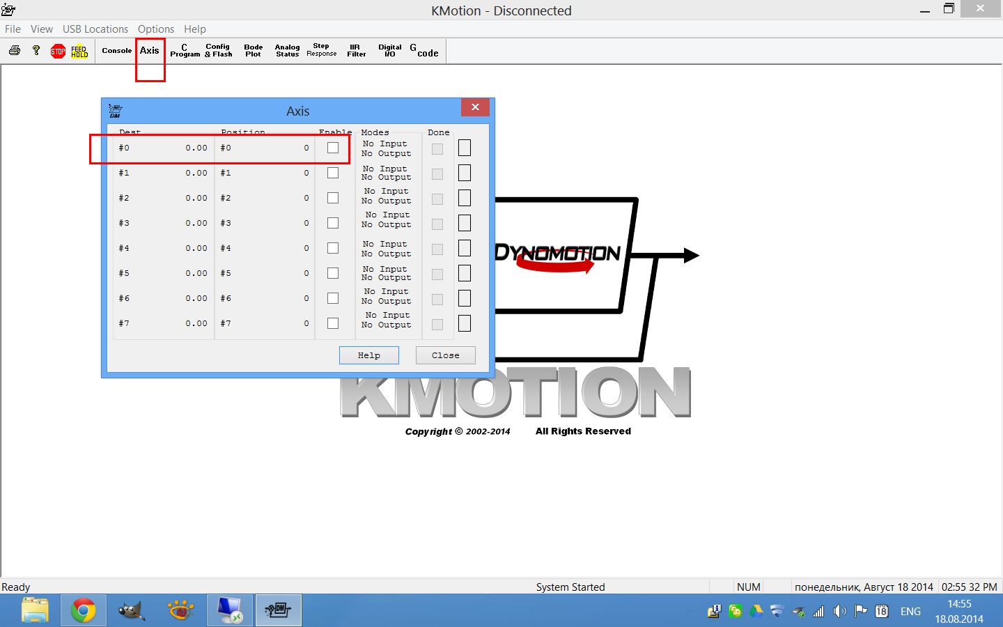

2. Запустил Kmotion и потом включил серву и она начала крутиться, команд не подавал.
3. Во вкладке "Оси" показывают перемещение.
4. Думаю подключено правильно, но то ли чего не хватает, то ли нужно что-то настраивать, короче сам не разобрался.
Где-то по моемому на форуме встречал такую ситуацию как у меня, попробую найти...
DSC_1324.JPG (3799 просмотров) <a class='original' href='./download/file.php?id=32123&mode=view' target=_blank>Загрузить оригинал (1.19 МБ)</a>
Уже после как опубликовал, заметил, что на фото шнурка энкодера (cn2) нет, дак вот, при запуске все было подключено, просто фото было раньше сделано :hehehe:

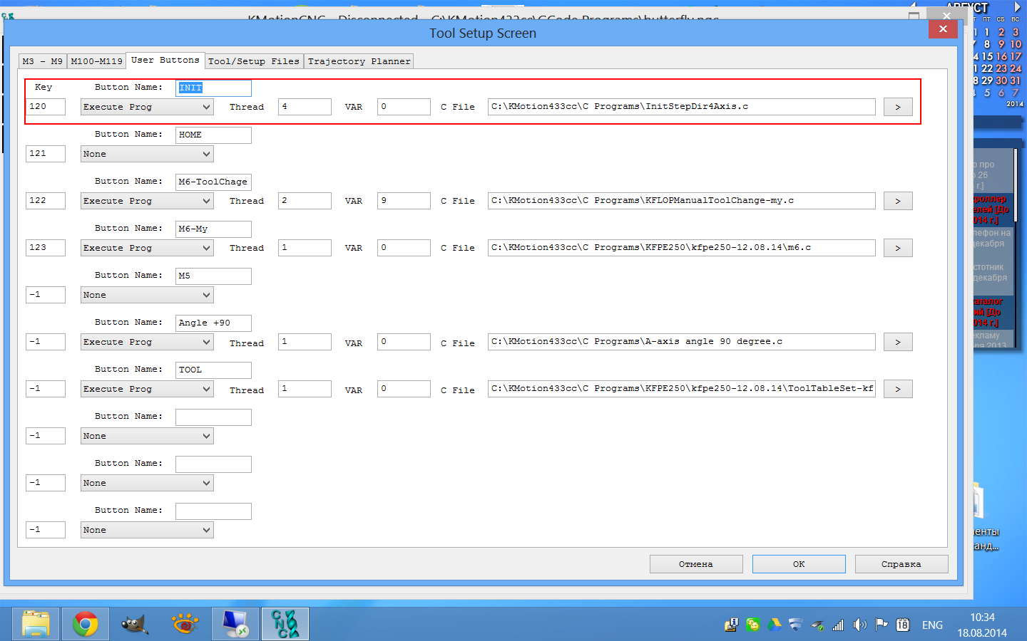

В Кмоушн на кнопку INIT пропиши выполнение файла InitAnalog-1axis.c в котором должен быть код:

Потом запускаешь Кмоушн и нажимаешь INIT - этим действием настройки осей заливаются в память контроллера, и начинают действовать. Если серва будет дрожать, то уменьшай параметр ch0->P=0.01;. Если вялая - то увеличивай.
