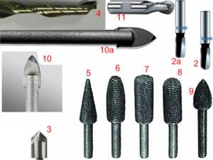

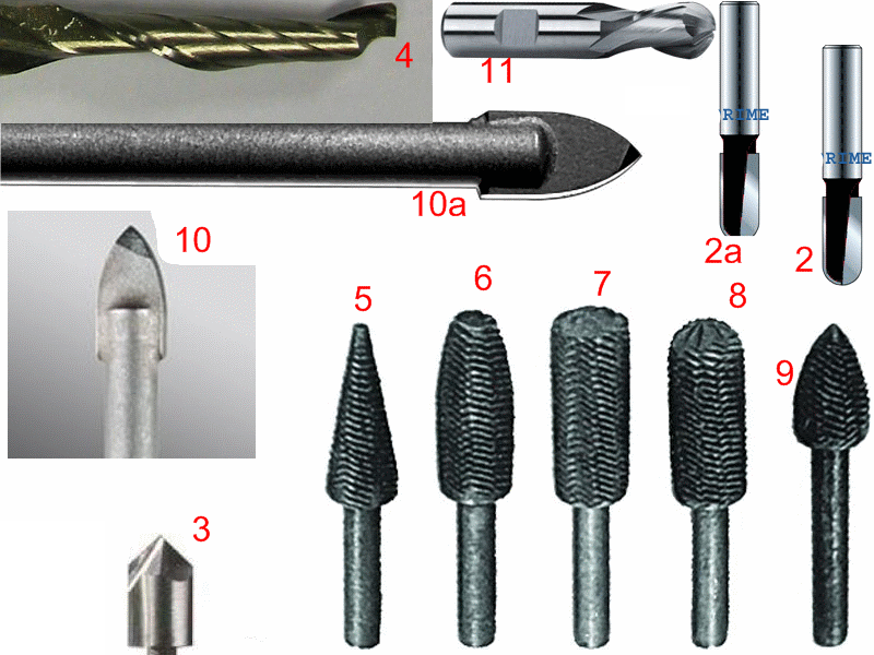

Так угол равен высота на диаметр?
Для простейшего случая - да. Для "сложного" профиль фрезы надо задавать для всех фрез. Наиболее используемые:
2 - скруглённый цилиндр (2а - с центральной плоской частью)
3 - треугольная фреза (номер 5 - со срезом)
Пихать в переменную чистый питон это долгая дырка безопасности
IMHO, в данном случае это очень оправданный риск.
Гравировка делается чем-то кроме конуса?
Конечно, да: шариковой фрезой (вроде 11)

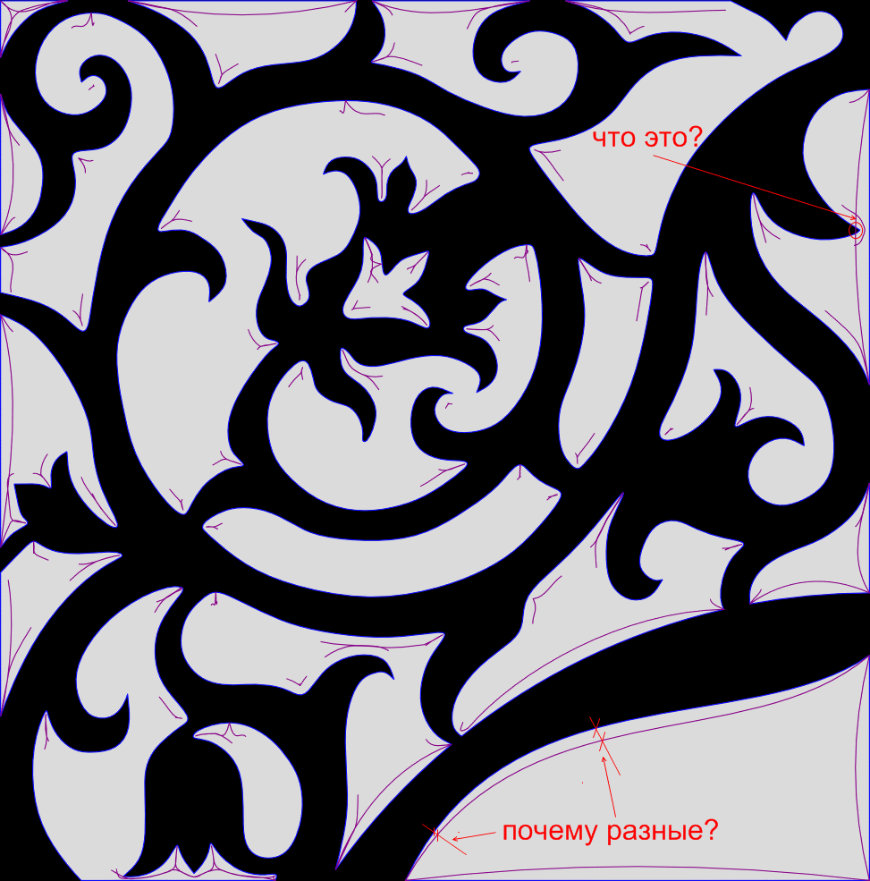

Кстати, та траектория которая на рисунках подходит или нет. Что в ней не так?
Непонятны некоторые места. Прокомментирую следующим постом.

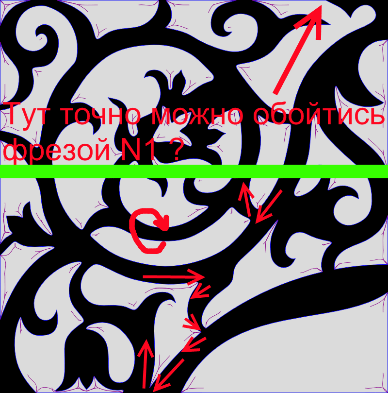

Пара неясных мест! Справа сверху траектория залезла на контур. все траектории почему-то отходят на переменное расстояние от контура (ожидается, что расстояние должно быть постоянным, пока укладываются D фрезы между ближайшими линиями контура).
traj.png (5289 просмотров) <a class='original' href='./download/file.php?id=335&mode=view' target=_blank>Загрузить оригинал (85.85 КБ)</a>
Re: Inkscape plug-in для экспорта в Gcode
Это происходит потому, что в этих местах всего один сегмент.
Например самый нижний контур это контур из трех сегментов. Кривая траектории строится по четырем точкам. Точки получаются оффсетом исходной кривой в t=0, 0.25, 0.75 и 1. Так сегмент большой, то кривая получается очень плавная. По кривой получается оффсет 0, d, d, 0 в точках t=0, 0.25, 0.75 и 1 соответственно. Если разбить сегмент на несколько, то получится совсем другой результат.

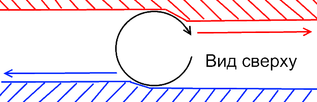

Да. Выглядит отменно. В любом случае - это уже позволить решать реальные задачи. При экспорте надо обратить внимание, чтоб сразу работала сортировка - все контуры только в одну сторону резать надо! В реальной жизни если смотреть со стороны инструмента на деталь, то вращение идёт по часовой стрелке (и покупной инструмент с этим расчётом продаётся) => по часовой же и надо всё резать! Направления показаны тонкими красными стрелками.
traj.png (5310 просмотров) <a class='original' href='./download/file.php?id=339&mode=view' target=_blank>Загрузить оригинал (70.83 КБ)</a>
Ок, направление продумаем ...
Хотя, тут есть вопрос: как определить направление кривой, по часовой оно или нет? Плюс, есть ведь не только внутренние углы, но еще и внешние, для них направление должно быть другое, или нет?

Странная постановка вопроса. Фреза вращается по часовой стрелке, если смотреть сверху => двигаться надо так, чтобы материал резался "навстречу", т.е. если фреза движется вправо, то режет верхний край, если влево, то нижний.
Это вообще не касается углов и т.п. Это касается ТОЛЬКО материала и фрезы.
