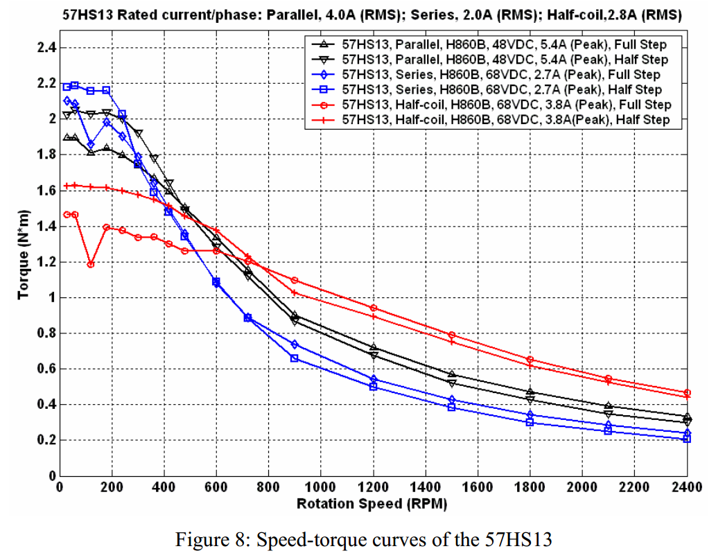

Вернемся к нашем баранам, то есть к черной кривой, параллельное подключение, Что "не причем" описано в этой статье, с конкретным примером на моторах, в сравнений с полуобмоткой, какой вид подключения, в каких случаях использовать, http://www.dovermotion.com/KnowledgeCen ... vsHalfCoil

Baha писал(а):Вернемся к нашем баранам, то есть к черной кривой, параллельное подключение, Что "не причем" описано в этой статье, с конкретным примером на моторах, в сравнений с полуобмоткой, какой вид подключения, в каких случаях использовать, http://www.dovermotion.com/KnowledgeCen ... vsHalfCoil
Ты пиши прямо!, чего хотел сказать то?
43.PNG (3256 просмотров) <a class='original' href='./download/file.php?id=28943&mode=view' target=_blank>Загрузить оригинал (235.46 КБ)</a>
С черной кривой все в порядке.
Она от красной отличается потому, что там напряжение питания меньше, и ток больше, поэтому момент в левой части графика выше, а в правой - наоборот, быстрее падает.
Чего там в твоей статье описано?
