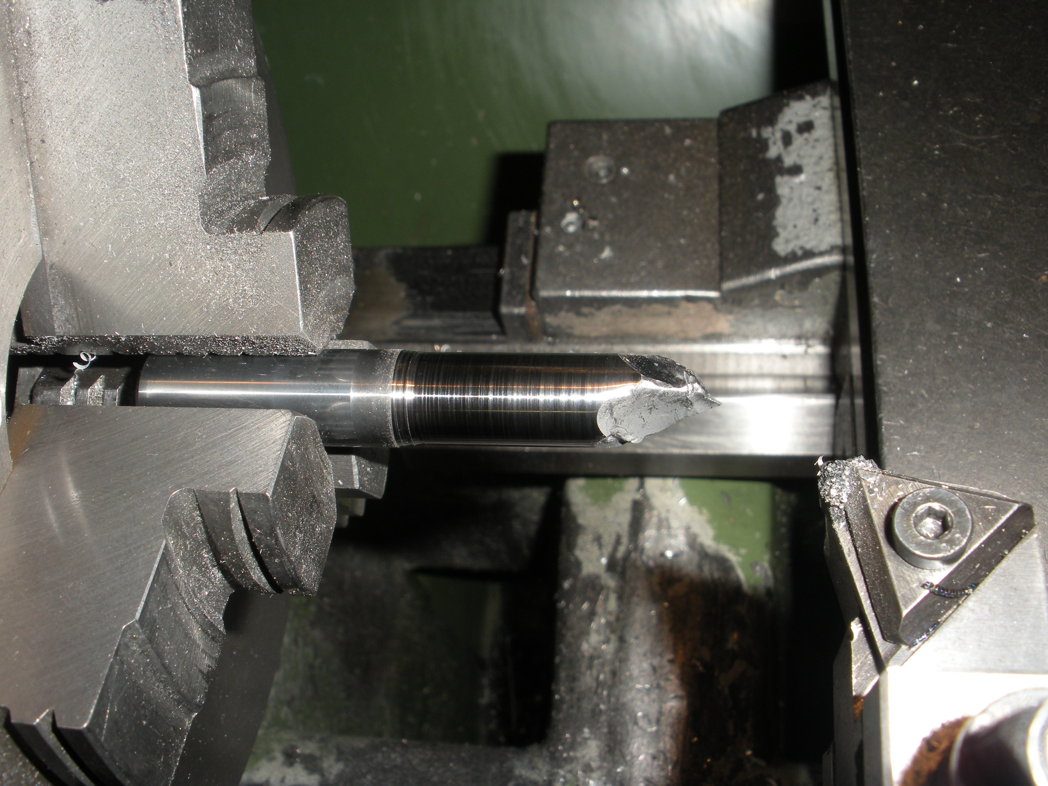

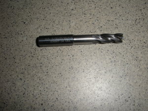

Проточка твердосплавной фрезы.

DSCN9815.JPG (3604 просмотра) <a class='original' href='./download/file.php?id=53297&mode=view' target=_blank>Загрузить оригинал (1.53 МБ)</a>
DSCN9823.JPG (3604 просмотра) <a class='original' href='./download/file.php?id=53296&mode=view' target=_blank>Загрузить оригинал (1.69 МБ)</a>
Re: Мои поделки
что за резец?
Дмитро
Сообщения: 857
Репутация: 1139
Откуда: Киев
Re: Мои поделки
Сообщение Дмитро »
frezeryga писал(а):что за резец?
Пластины CBN
Протачиваю когда не хватает длины режущей части.
Re: Мои поделки
Demetrius писал(а):Пластины CBN
Это название фирмы, материала или формы пластинки?
Дмитро
Сообщения: 857
Репутация: 1139
Откуда: Киев
Re: Мои поделки
Сообщение Дмитро »
aftaev писал(а):Это название фирмы, материала или формы пластинки?
CBN - Polycrystalline cubic boron nitride (материал) :)

Сообщение megagad »
aftaev писал(а):Интересно, если этим материалом какую нибудь СТ3 погрызть что будет
Ничего - обычный "эльбор". Его плюс - можно увеличить скорость резания. Ну или переточить тонны железяки одним резцом.
Один минус - боятся ударов.

Re: Мои поделки
Крепкая пластинка, не каждое точило берет фрезки :)
Дмитро
Сообщения: 857
Репутация: 1139
Откуда: Киев
Re: Мои поделки
Сообщение Дмитро »
nik1 писал(а):Крепкая пластинка, не каждое точило берет фрезки :)
По твердости на втором месте после алмаза.
Re: Мои поделки
На видео без Сож точил, не надо или просто короткая обработка?
Дмитро
Сообщения: 857
Репутация: 1139
Откуда: Киев
Re: Мои поделки
Сообщение Дмитро »
nik1 писал(а):На видео без Сож точил, не надо или просто короткая обработка?
Для него сож губительна, но есть исключения (если нельзя нагревать деталь)
