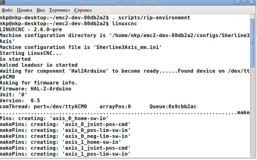

Re: HAL2Arduino
Сообщение nkp »
0.5 тоже запускается( linuxcnc 2.6):

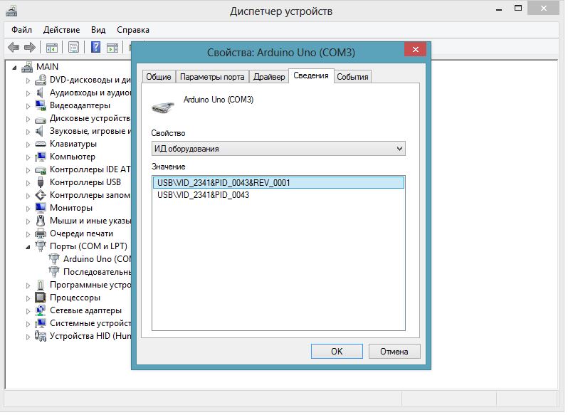

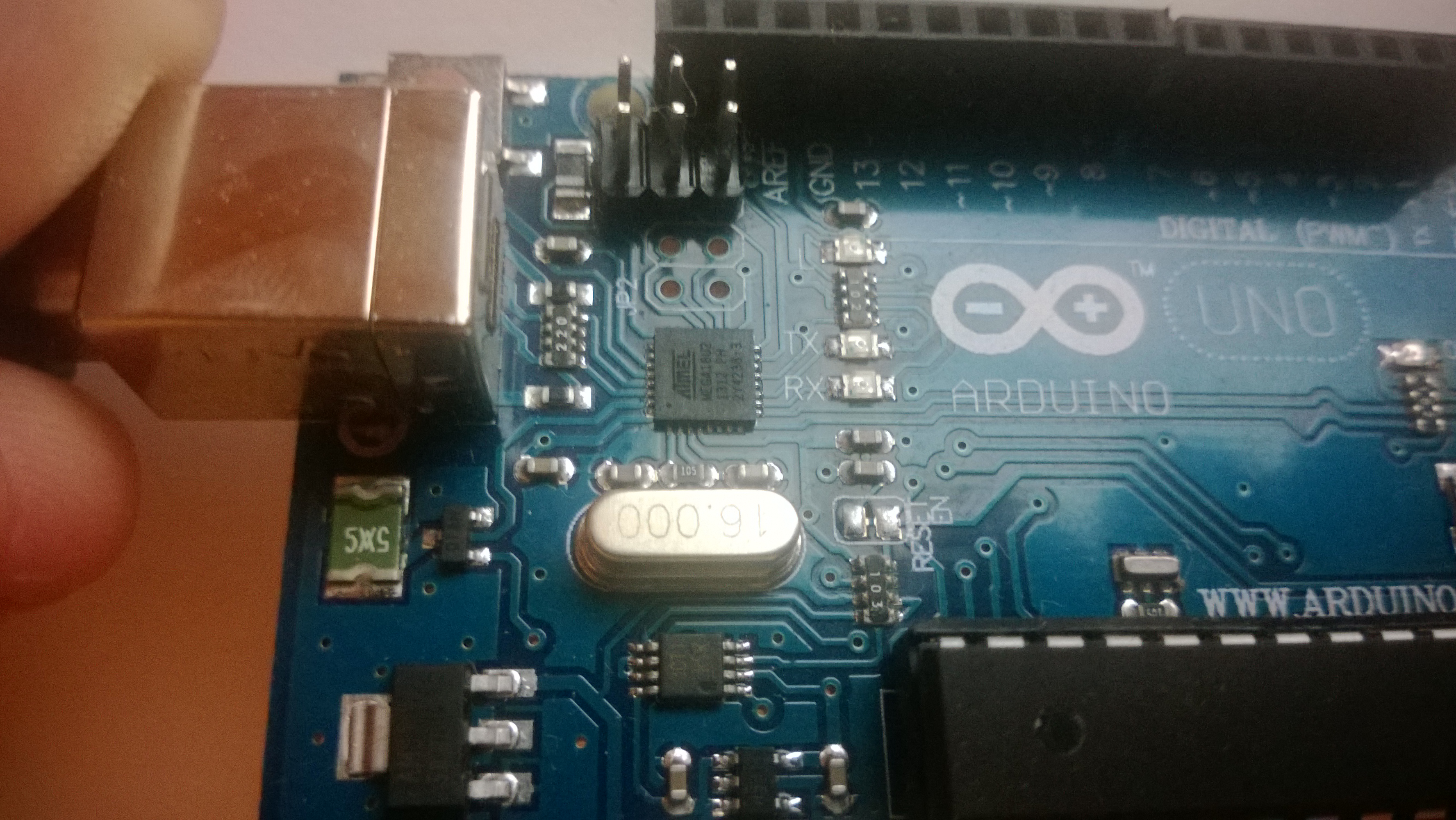

Re: HAL2Arduino
Вот такое мож показать что в винде покажет Arduino EMC2 LinuxCNC - советы начинающим #145 Нужно просто Ардуину воткнуть в USB и посмотреть параметры порта
sr480
Сообщения: 1288
Репутация: 139
Откуда: Ростов-на-Дону
Re: HAL2Arduino
Сообщение sr480 »
Ну вечером только.
Re: HAL2Arduino
aftaev писал(а):Вот такое мож показать что в винде покажет Arduino EMC2 LinuxCNC - советы начинающим #145 Нужно просто Ардуину воткнуть в USB и посмотреть параметры порта
А что ты хочешь там увидеть?
Re: HAL2Arduino
Nick писал(а):А что ты хочешь там увидеть?
номер прошивки микросхемы что отвечает за СОМ порт

В драйвере порта стоит микруха Атмэловская:
WP_20140114_001.jpg (3109 просмотров) <a class='original' href='./download/file.php?id=23434&mode=view' target=_blank>Загрузить оригинал (2.09 МБ)</a>
В винде определяется вот так:
Снимок.JPG (3109 просмотров) <a class='original' href='./download/file.php?id=23433&mode=view' target=_blank>Загрузить оригинал (74.41 КБ)</a>

Re: HAL2Arduino
sr480, твои файла заработали :good:
Попробую под себя подстроить :)
