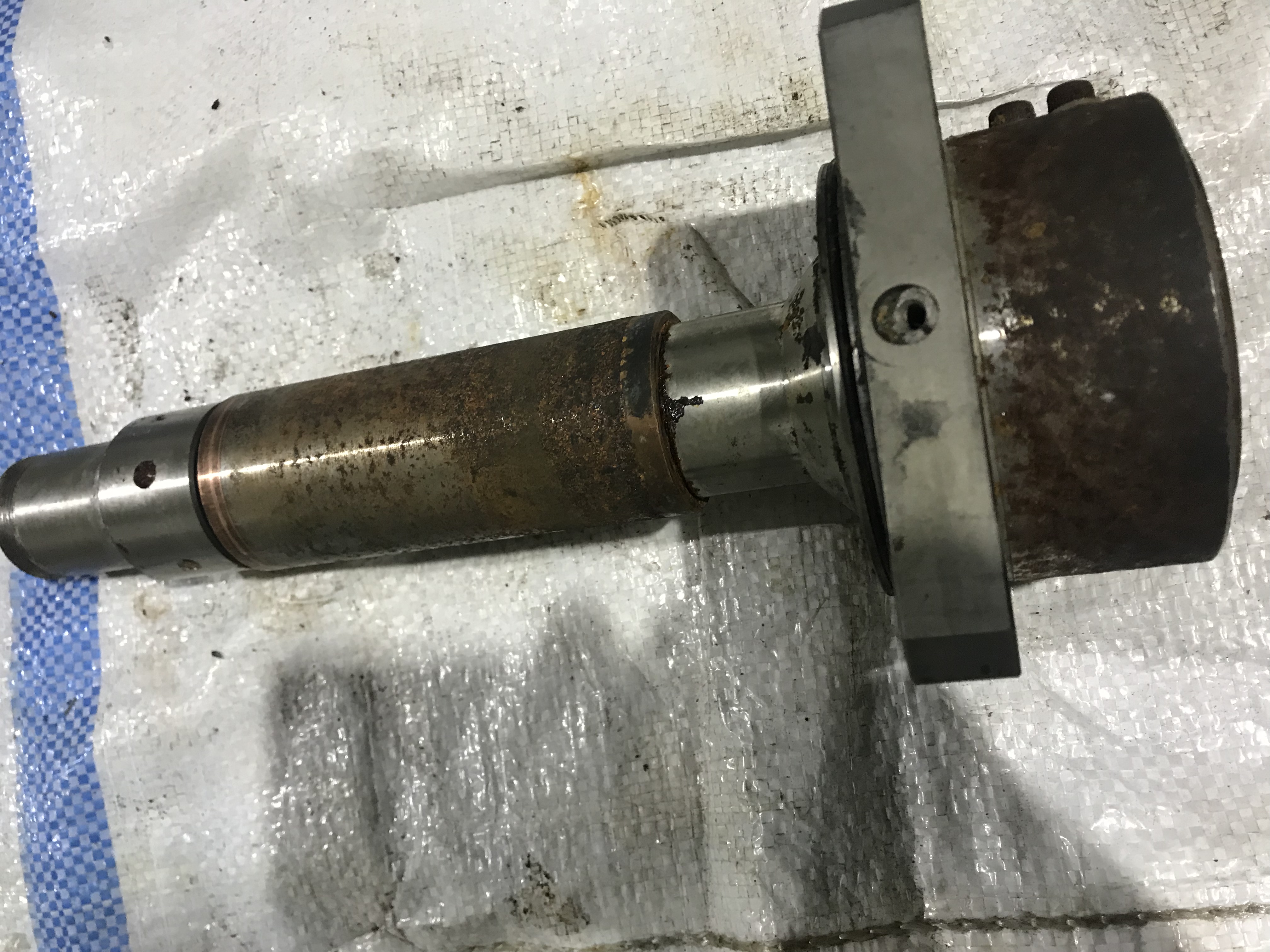

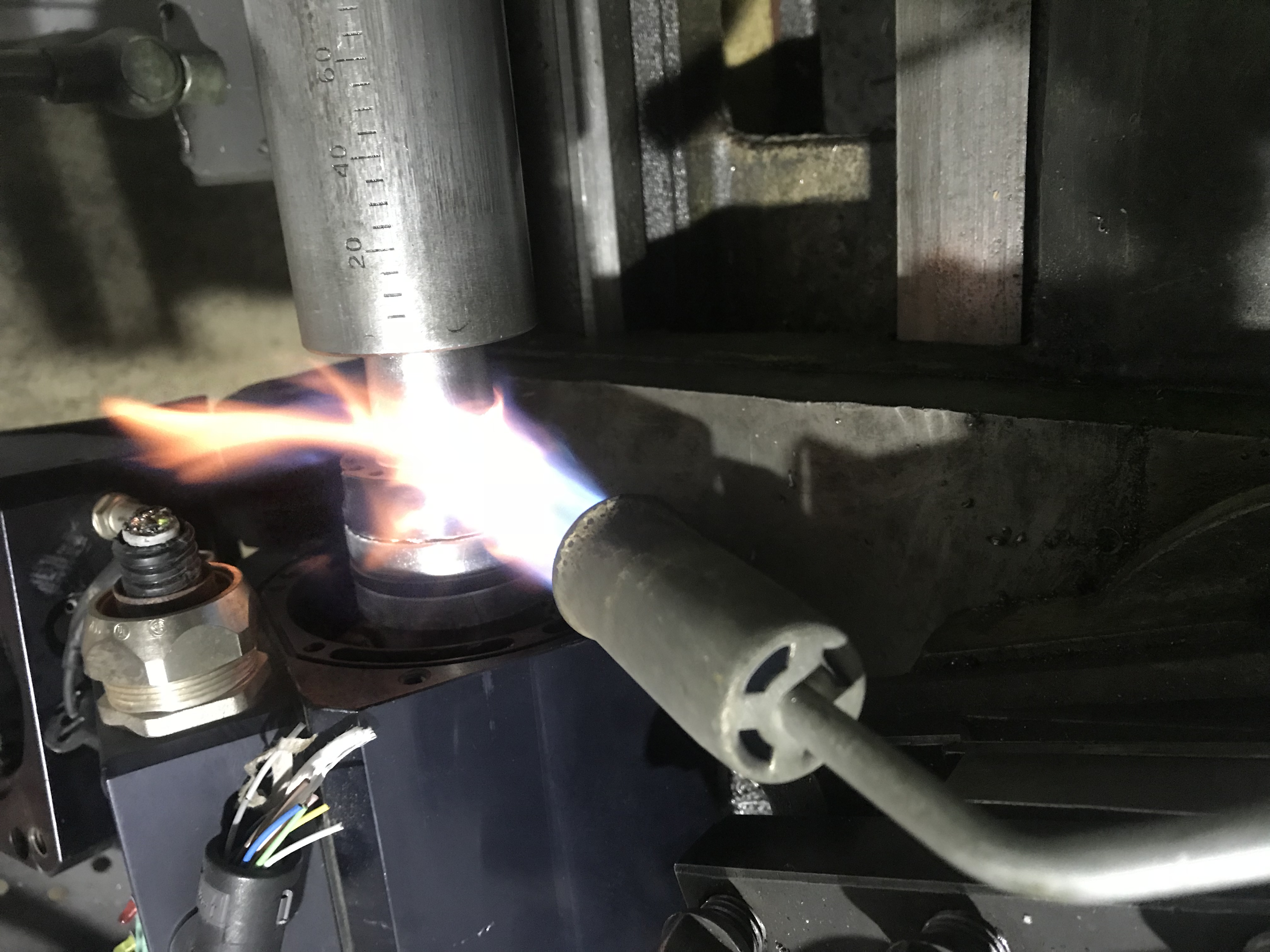

Погрел и открутил чёрную гайку

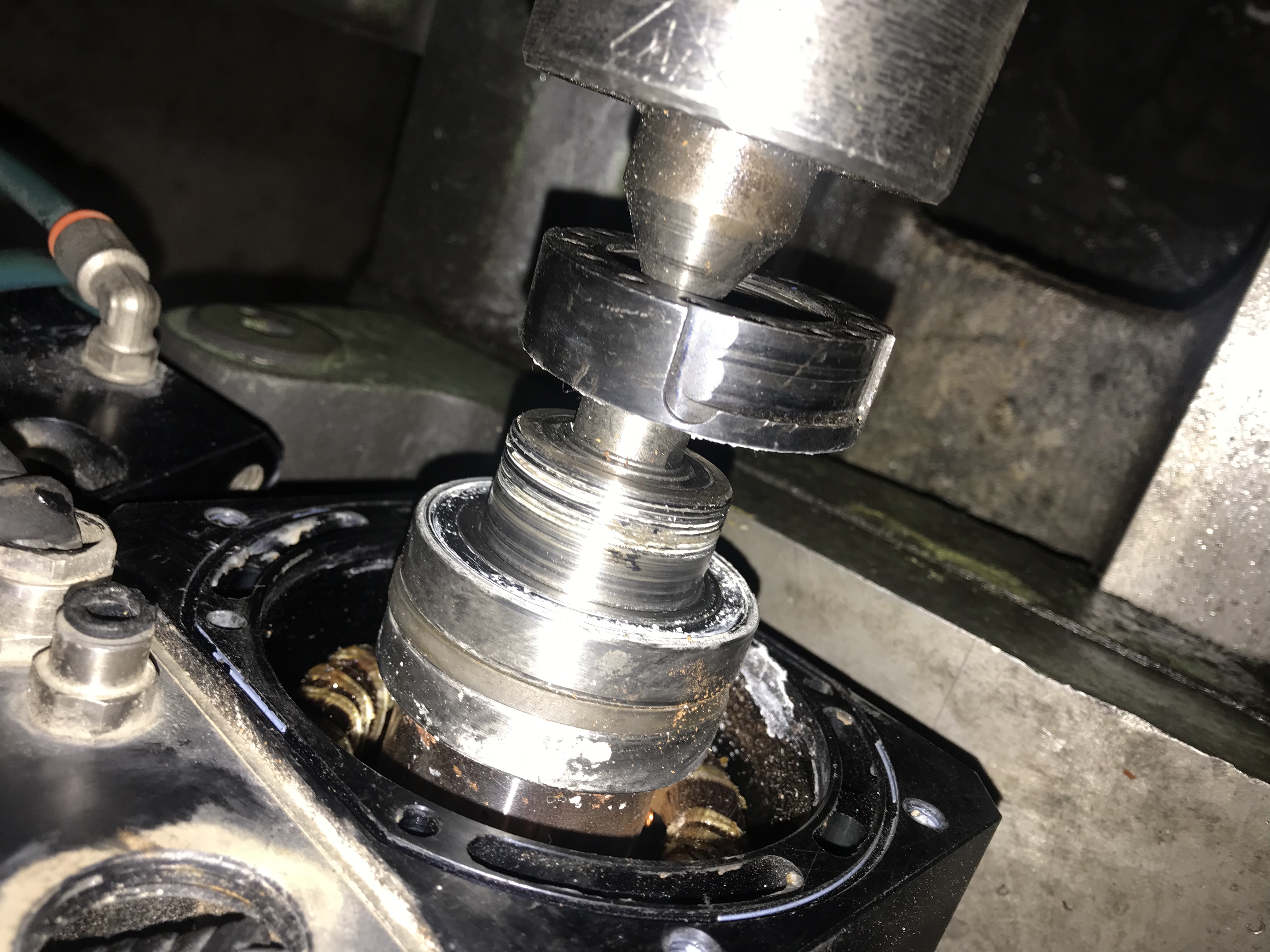

Зажал на токарник как на фото и газовым ключем, открутилась

Цитировать с телефона не удобно. Вобщем Газовым ключем после нагрева легко открутилась. Шпиндель разобрал и капель пять влаги с неё стекло, внутри влажно было, не большая коррозия на роторе и статоре есть, обмотку прозвонил, целая!

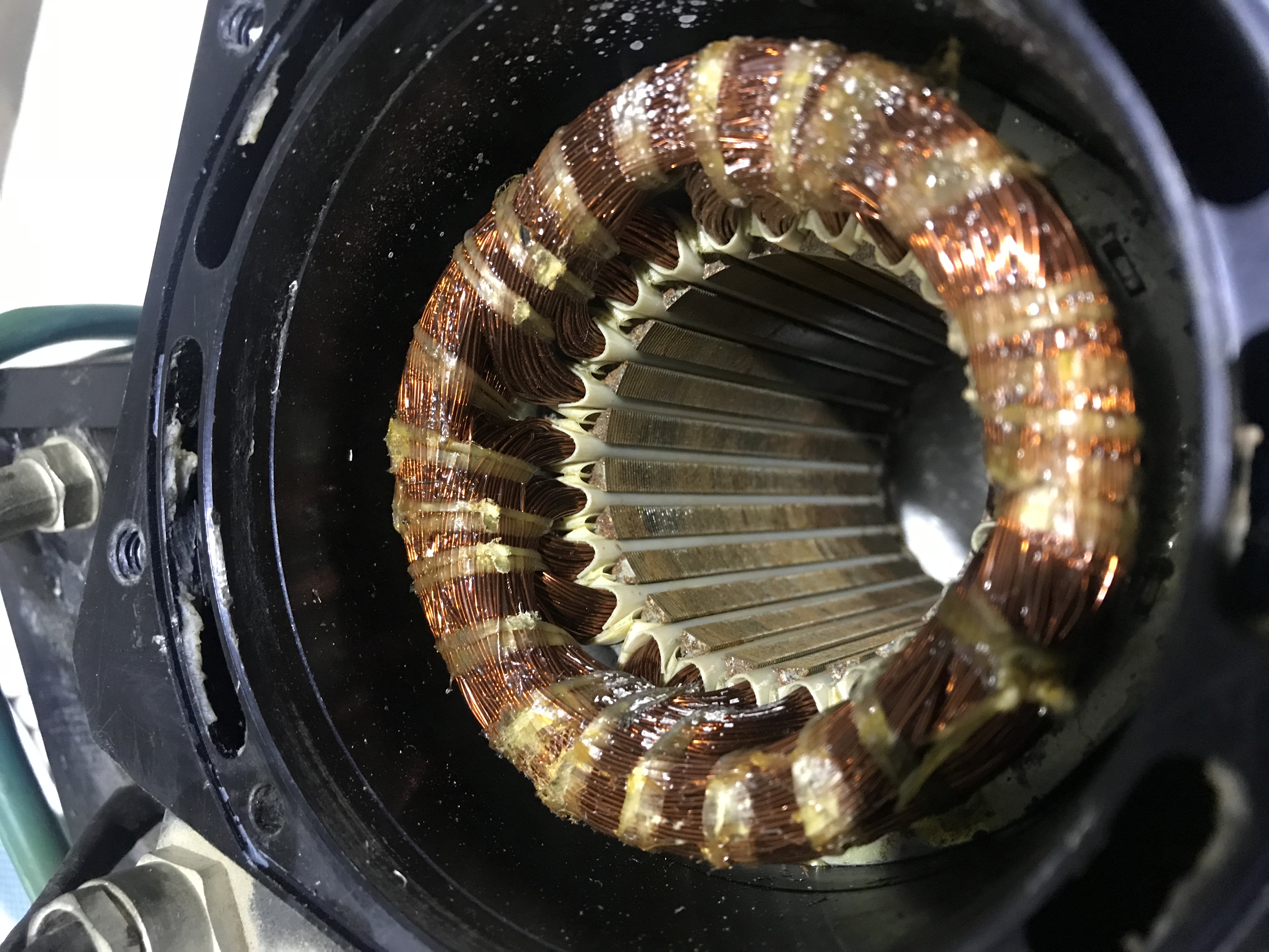

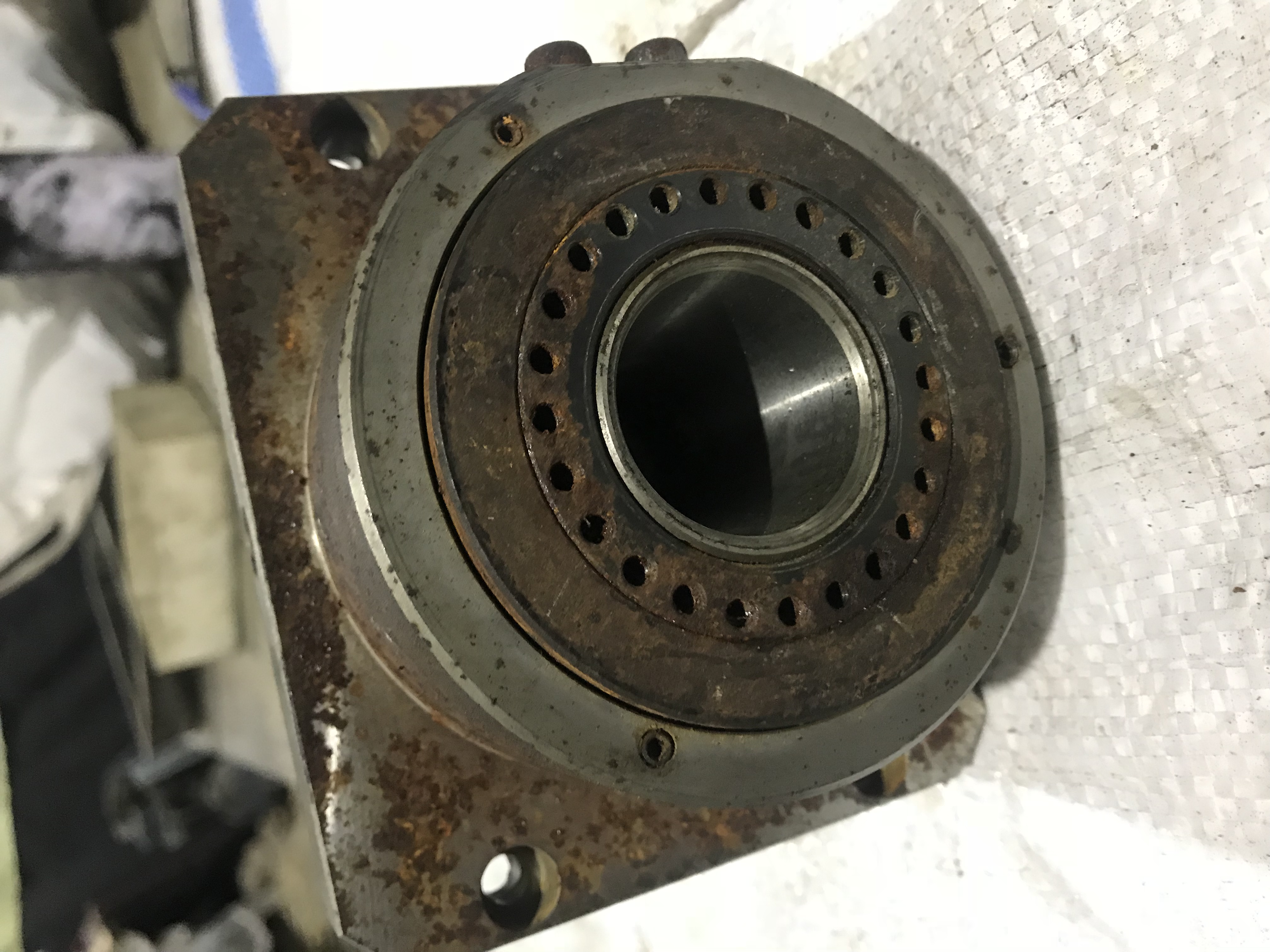

Внутри на статоре виден небольшой налёт коррозии, отшкурится и на роторе.

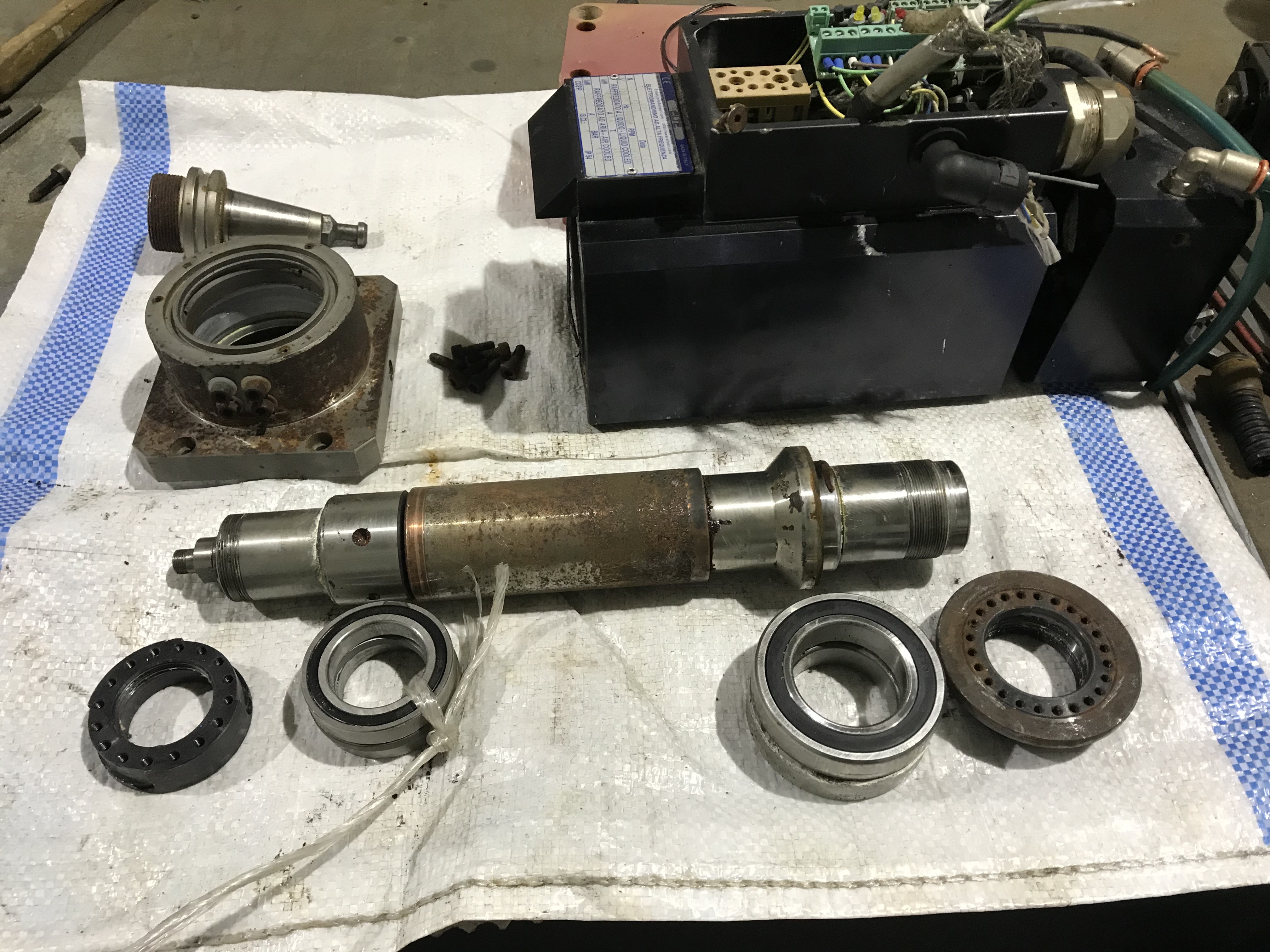

Как нижние подшипники снять?
239C5B02-BD30-427A-805F-26D6F411A3E4.jpeg (6213 просмотров) <a class='original' href='./download/file.php?id=178077&mode=view' target=_blank>Загрузить оригинал (2.16 МБ)</a>

Сегодня ещё разок смотрел на этот ротор с обоймой, так и не понял как снять с неё подшипники. Без вашей помощи не хочется по ротору долбить молотком
Re: Разборка/Ремонт шпинделя ELTE
Я не знаю, на своем нижние еще не менял
giraf_79 писал(а):Сегодня ещё разок смотрел на этот ротор с обоймой, так и не понял как снять с неё подшипники.
Там где много отверстий, посмотри внутри должны быть винты. Это стопорные винты, они распирают две гайки с резьбой. Ослабляешь эти винты, выкручиваешь побольше. Но не выкручивай их полностью, а то потом балансировать.
Ротор аккуратно зажимаешь куды нибудь.
Потом делаешь ключ под эти отверстия. И выкручиваешь как нормальную резьбу ;)
Дальше разберешься.
:attention: запоминай как подшипы стояли.

Понял, спасибо. Винтик один тока оказался

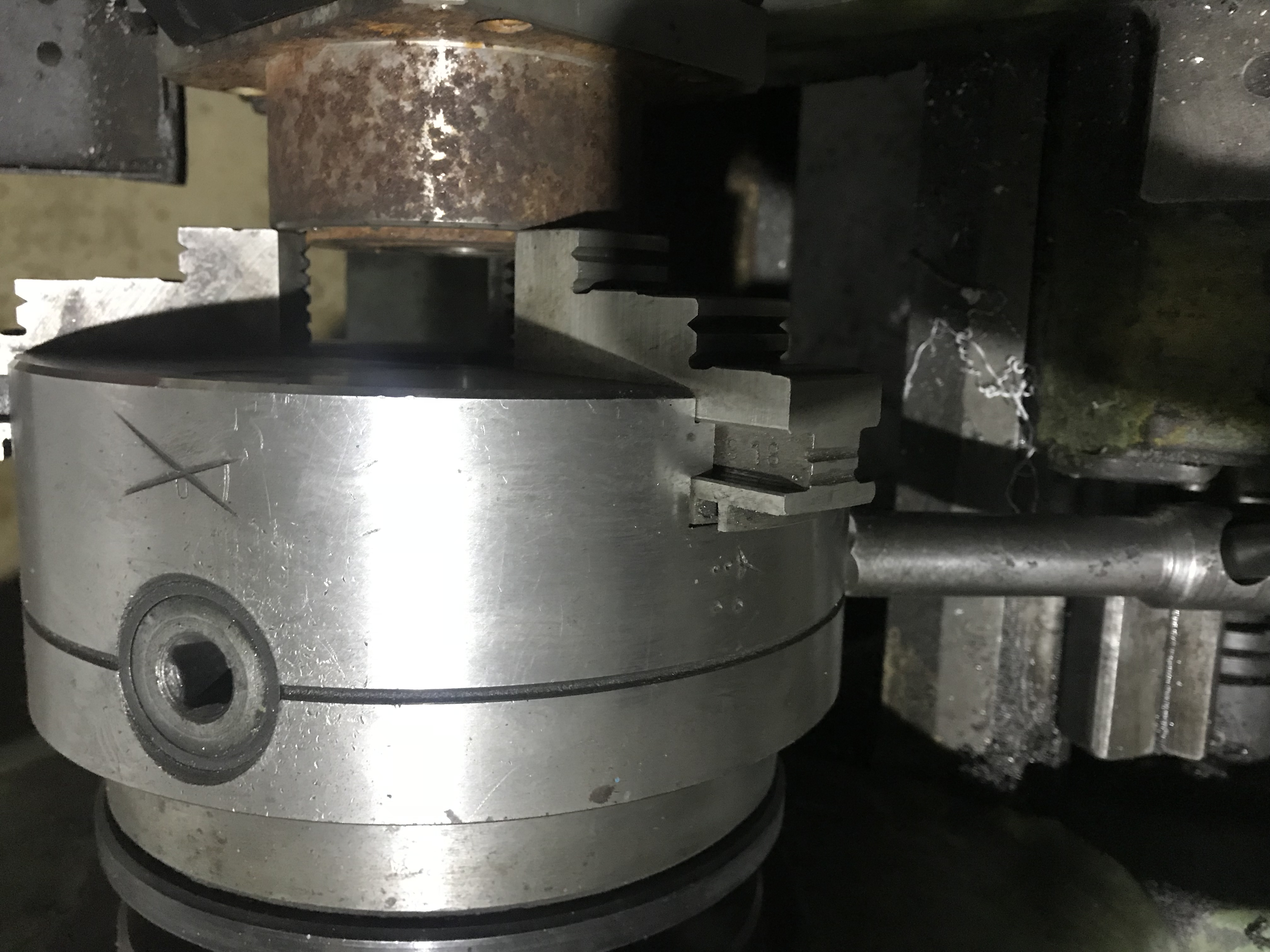

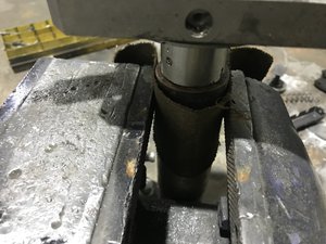

Значит вот так зажал через шкурку ротор на тиски

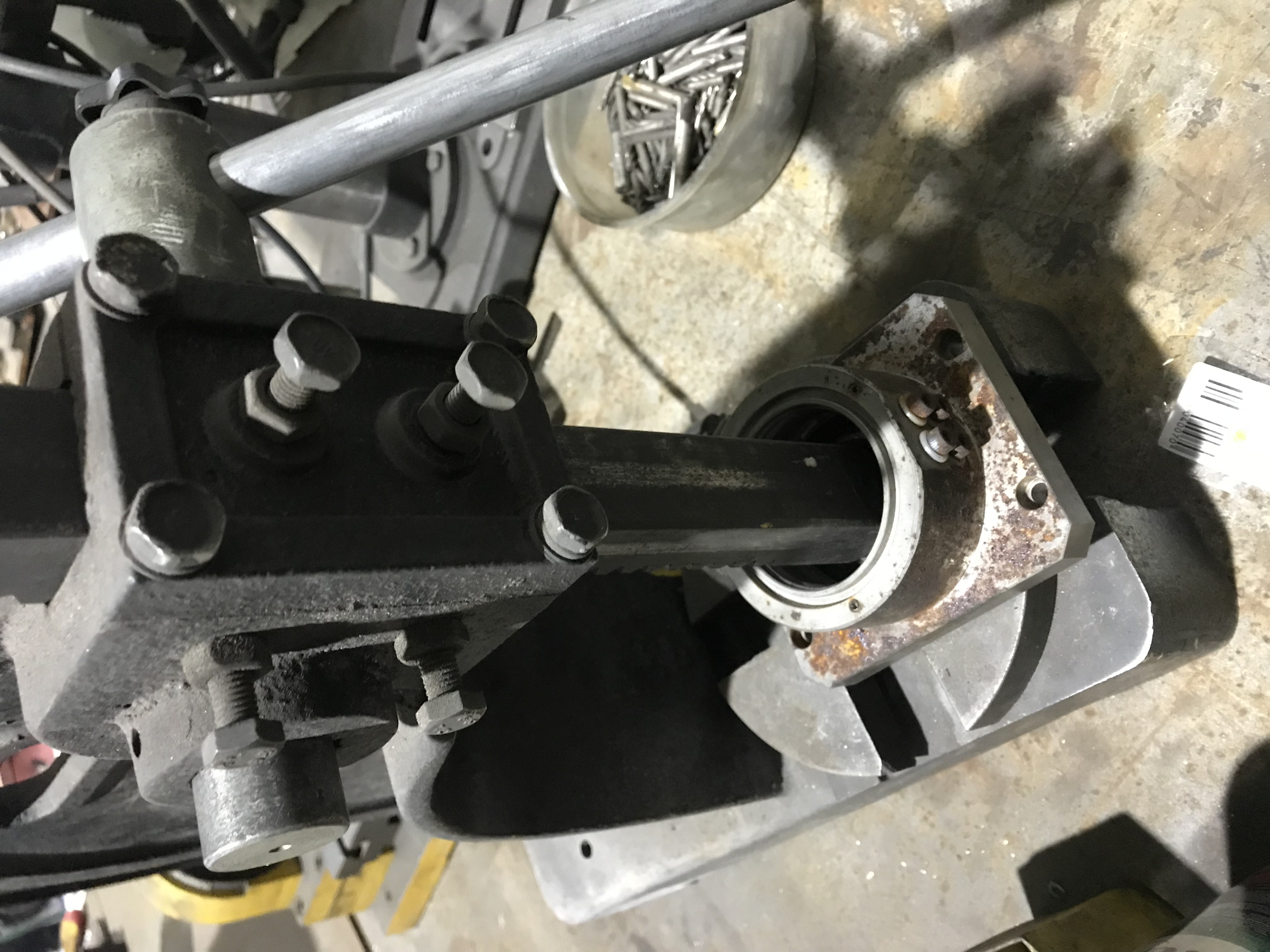

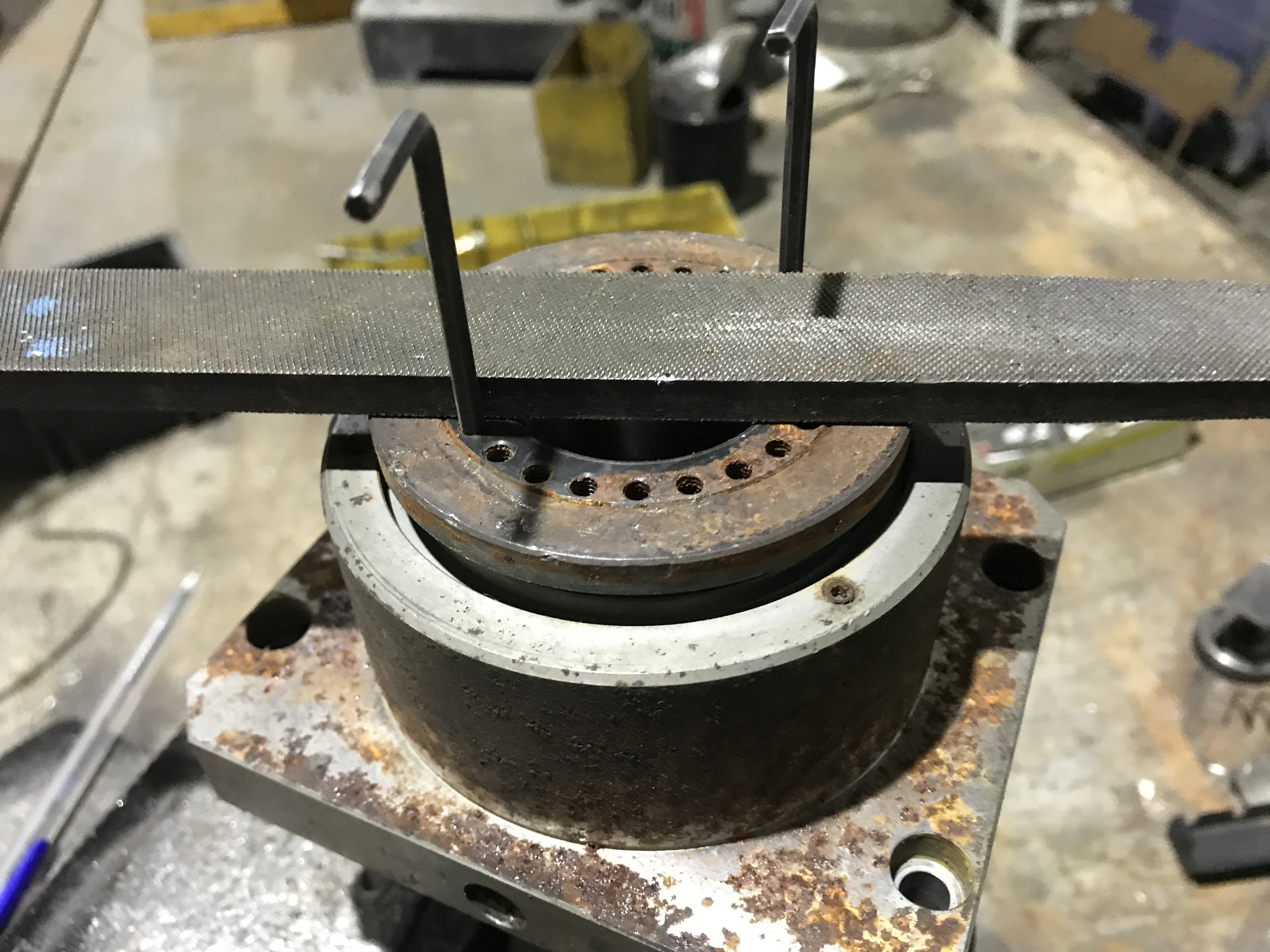

Вот так открутил гайку (открутилась без особых усилий) и выпрессовал подшипники с помощью ручного пресса. С вала (ротора) подшипы снялись руками, но проворачивание на валу не видно, так должно быть? Или кренить вал придётся чтоб плотнее сели?

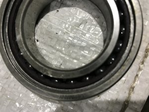

Подшипники оказались почти сухими и люфт имеется. Новые верхние Skf запросил у официала зарядили 7т шт. По нижним которые побольше пока нет инфо. На фото нижние
686D6CD6-D260-406E-A0D5-4DA62B1CABE9.jpeg (6047 просмотров) <a class='original' href='./download/file.php?id=178551&mode=view' target=_blank>Загрузить оригинал (1.99 МБ)</a>

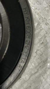

Подшип нижний большой
HY KH 6008 2RZ C TA A7
Верхний
S71907 CD/P4A
Нужно по 2 шт, может кто дешевле найдет?
giraf_79 писал(а):люфт имеется
Это радиальноупорные (парные), люфт у них будет. А когда их в паре соберешь, люфта не будет ;)
giraf_79 писал(а):Новые верхние Skf запросил у официала зарядили 7т шт.
7000 это что то не то. Если 70000, это больше похоже :)
giraf_79 писал(а):Нужно по 2 шт,
Сбоку на подшипниках большая стрелка есть /\ ?

Знаю про радиально упорные, такие на опору швп ставят и там где не должно быть осевого люфта, поэтому сразу как снял проверил на осевой люфт. Короче осевой люфт приличный на нижних больших, на них пока стоимость жду, а на верхние маленькие прислали счёт 7200р за шт. :shock:
