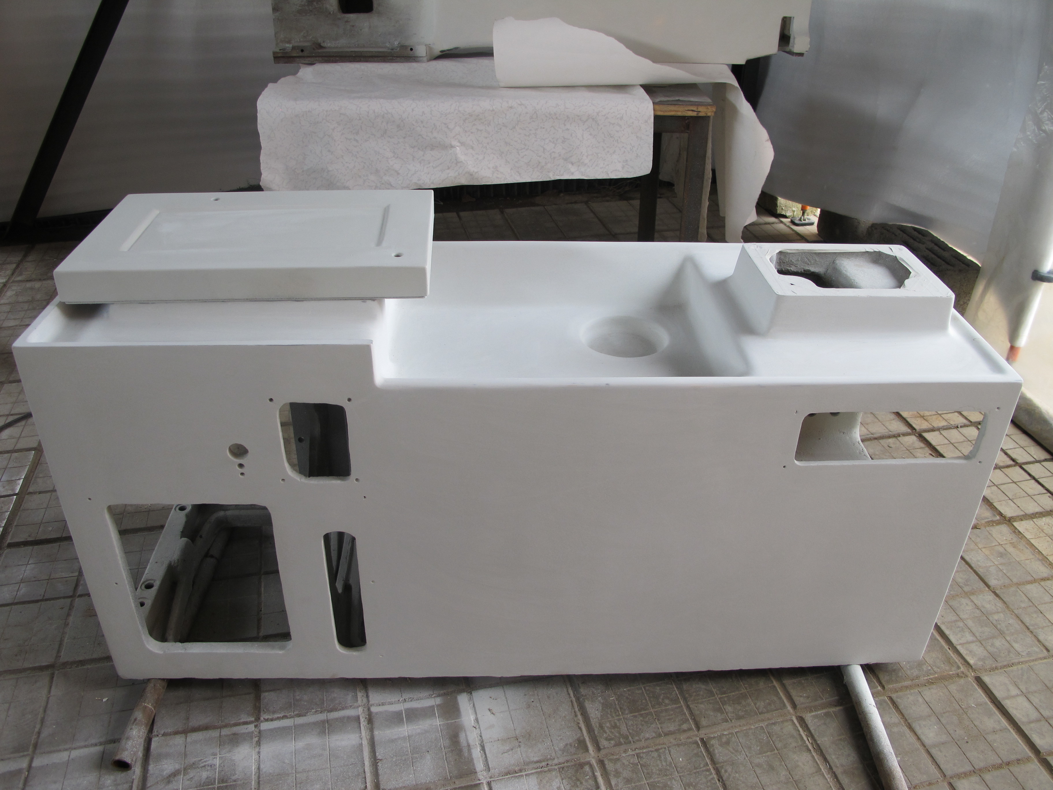

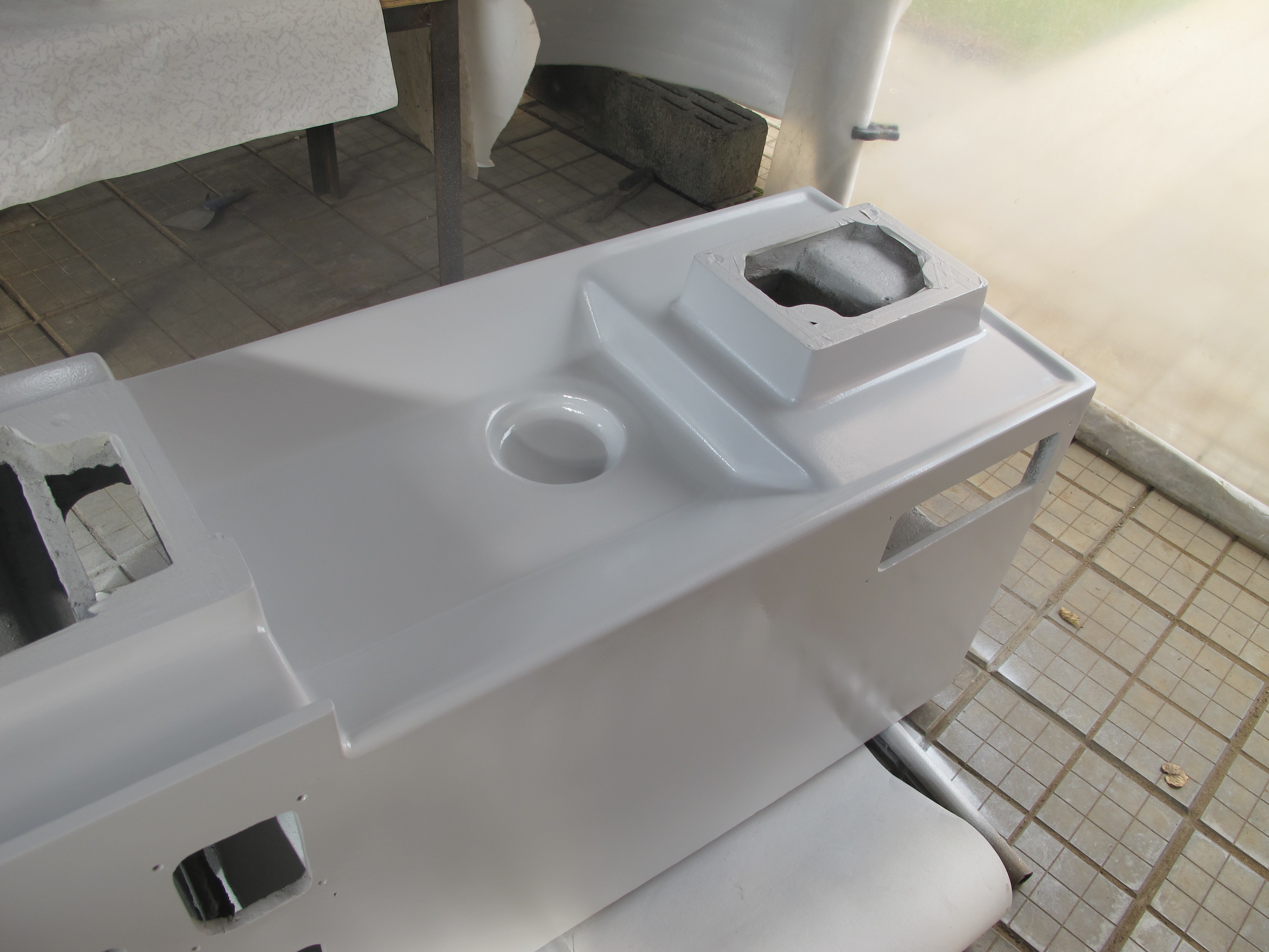

Нанесли жидкую шпаклевку и эпоксидный грунт, но не на всё
Приходится делать частями
Вроде как на следующей недели отвезем на шлифовку , но это еще посмотрим :)
Холодно мля, даже с тепловой пушкой
жидкая шпаклевка (4413 просмотров) <a class='original' href='./download/file.php?id=19059&mode=view' target=_blank>Загрузить оригинал (1.82 МБ)</a>
жидкая шпаклевка

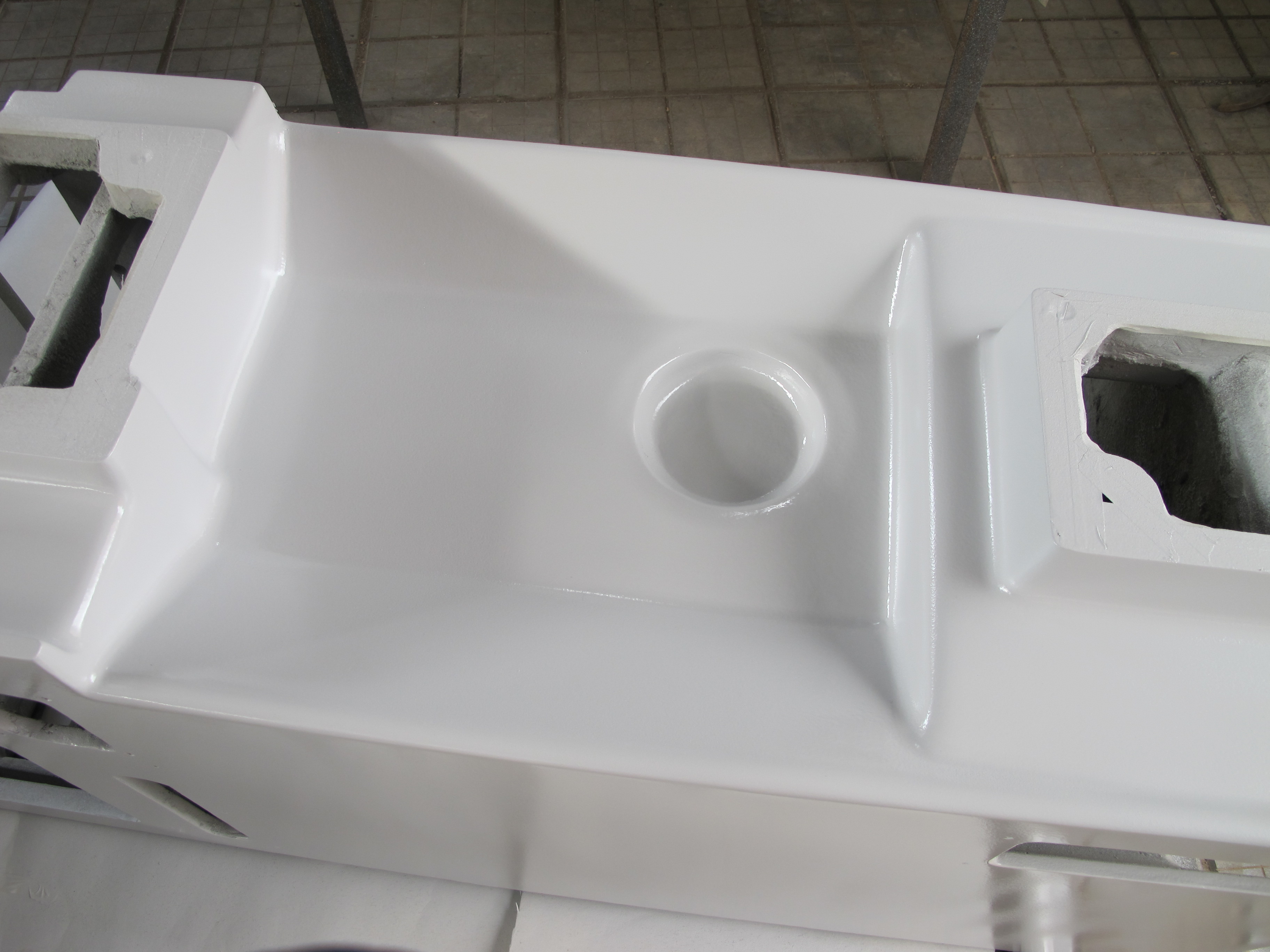

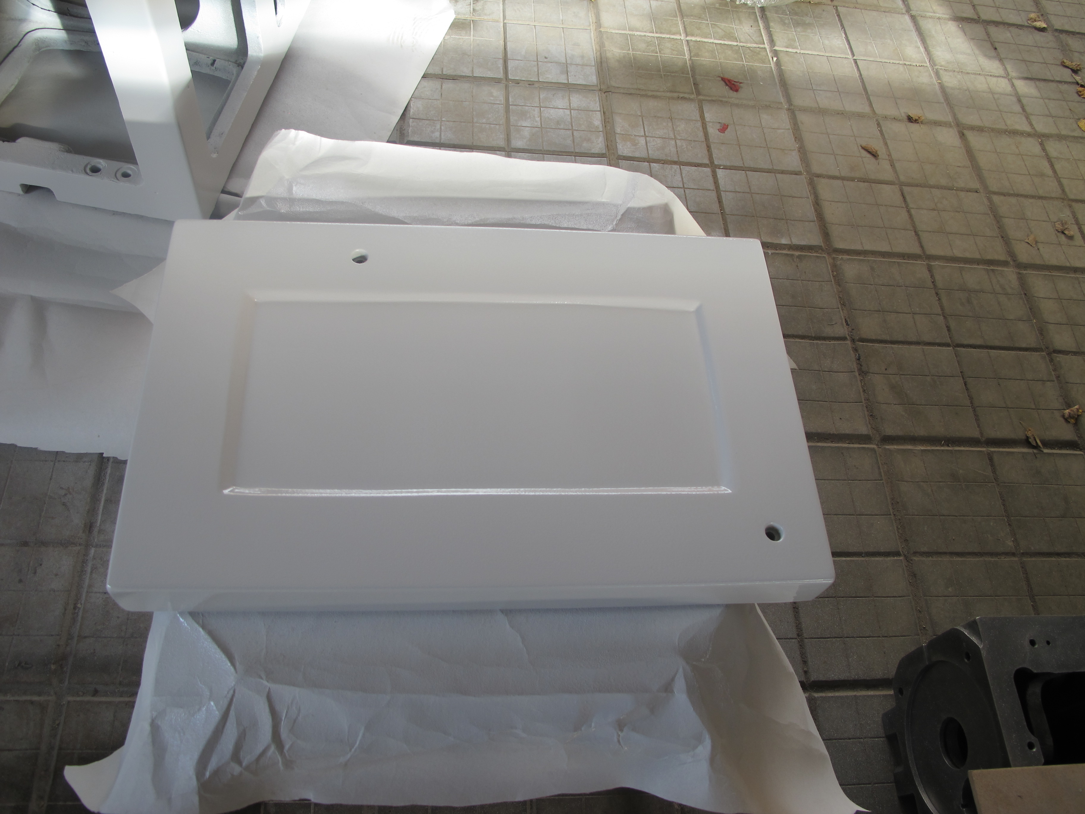

эпоксидный грунт, первый слой (4413 просмотров) <a class='original' href='./download/file.php?id=19060&mode=view' target=_blank>Загрузить оригинал (1.46 МБ)</a>
IMG_0035[1].JPG (4413 просмотров) <a class='original' href='./download/file.php?id=19061&mode=view' target=_blank>Загрузить оригинал (1.32 МБ)</a>
IMG_0037[1].JPG (4413 просмотров) <a class='original' href='./download/file.php?id=19062&mode=view' target=_blank>Загрузить оригинал (1.59 МБ)</a>
Re: Токарный Иж 1И611П
На ванну стало похоже, особенно со сливным отверстием. :lol:
Жена сказала, что чугунная ванна "хорошо тепло держит".
А тут чугунная раковина.
Хотя, поверхность для станка, конечно, более чем идеальная.
Красиво! А как все это наносится?
ЗЫ А места сочленений потом будешь отдельно зачищать?
Сперва шпаклевка врукопашную, потом жидкая шпаклевка краскопультом
Но она довольно мягкая, наверное не стоит ее применять
Потом краскопультом грунтовка и краска
Если материалы хорошие , то результат соответствующий :)
Но по хорошему предварительно лучше пескоструить, очень много старого масла , которое въедается в железо
Сегодня догрунтовали остальные части, теперь просушка :eat:
По такой погоде время надо больше
Ну а там покраска и занос в подвал :cheesy:
Все стыки проклеены малярным скотчем, ну а там где всеже попадет, то счистим

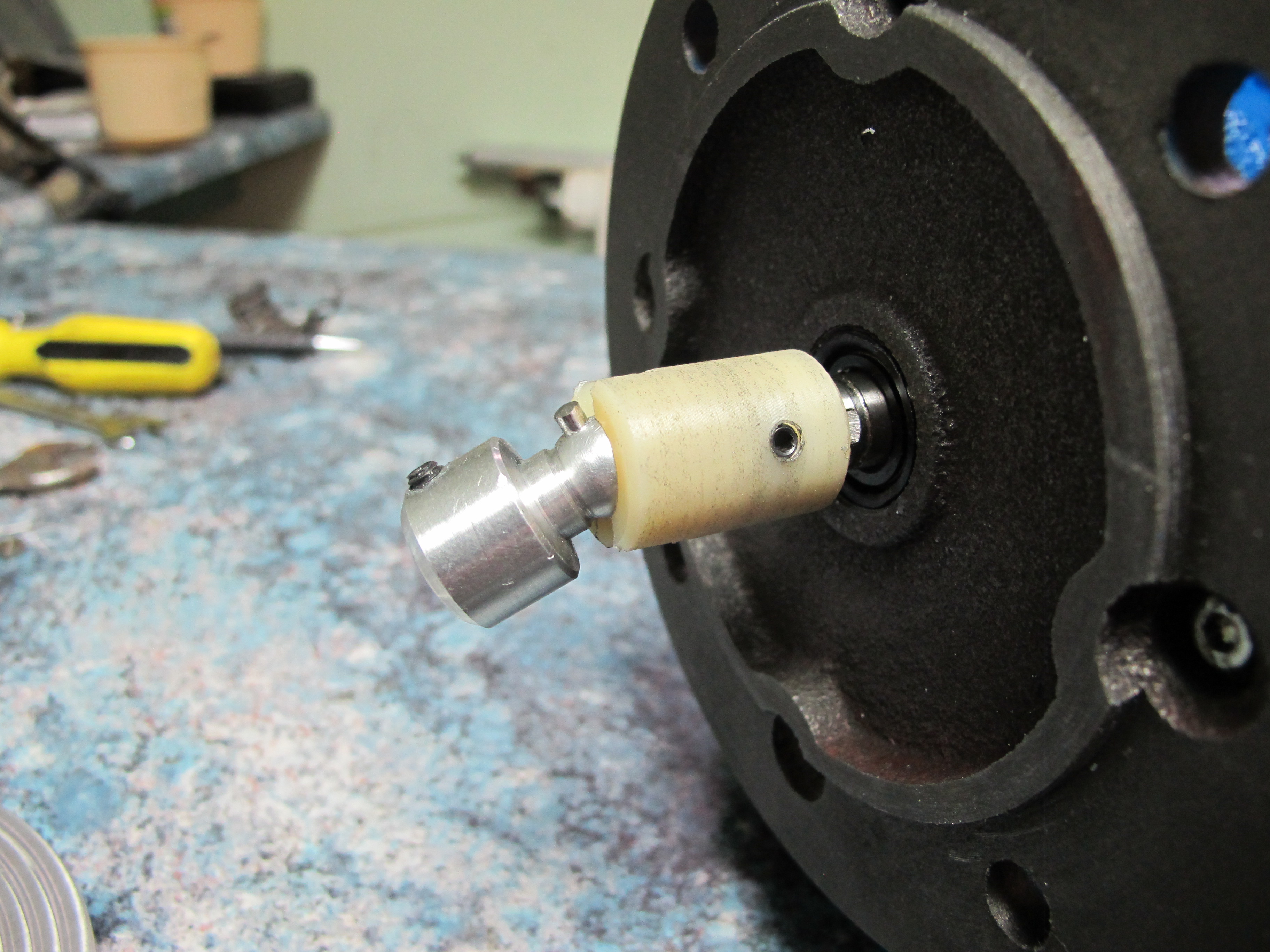

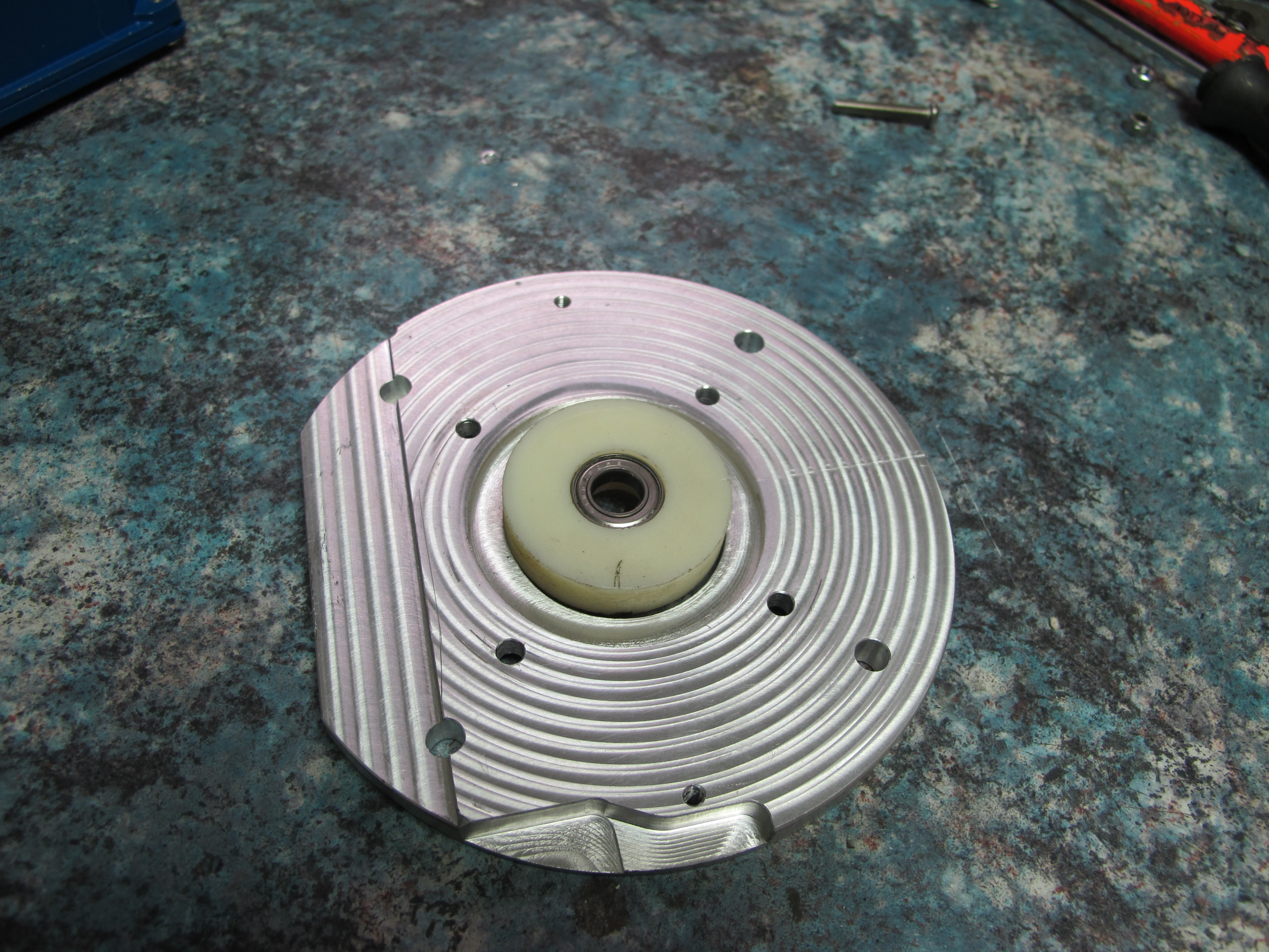

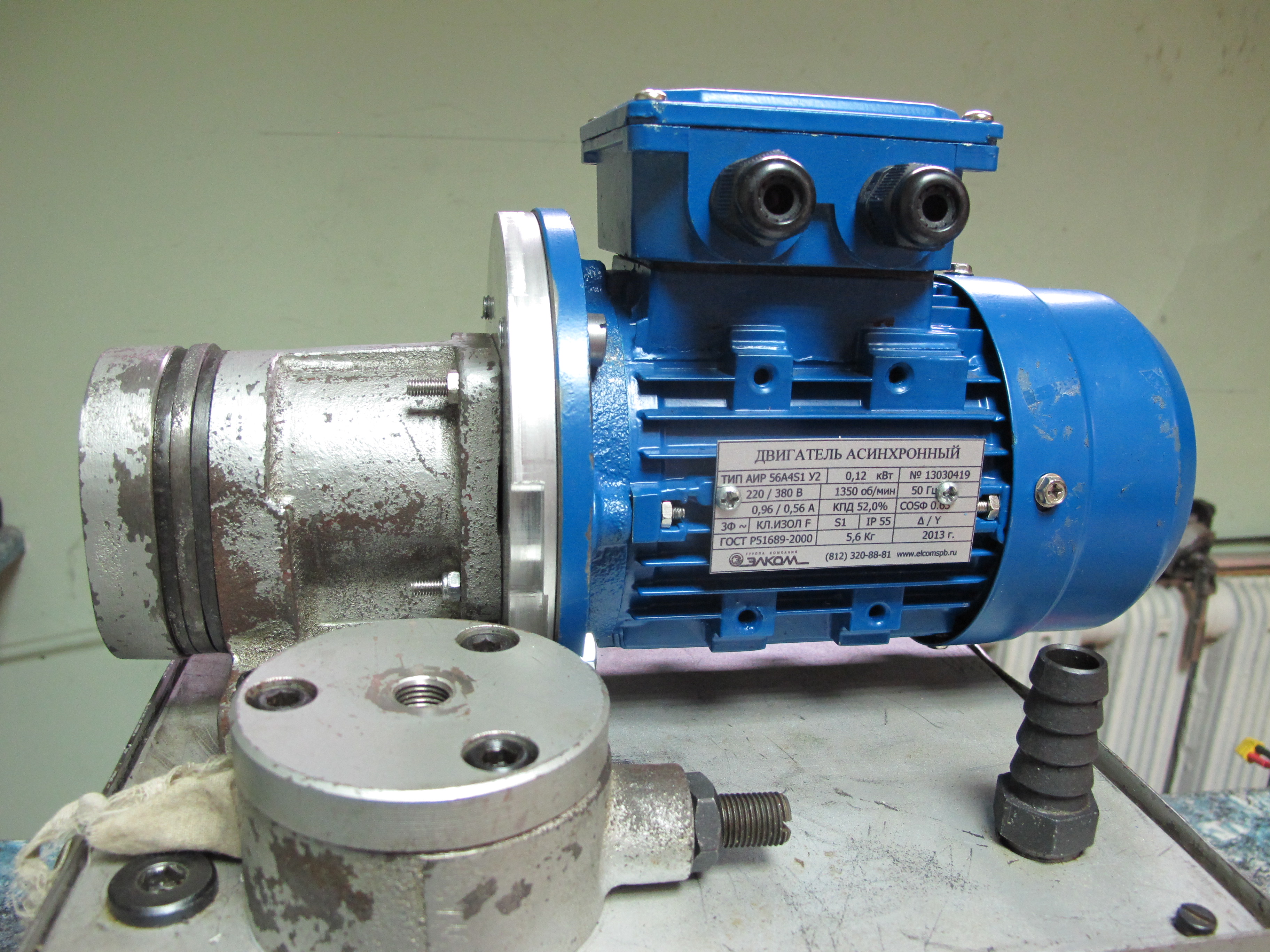

Сделал фланец под новый мотор маслостанции, теперь в случае поломки мотора не проблема поставить новый

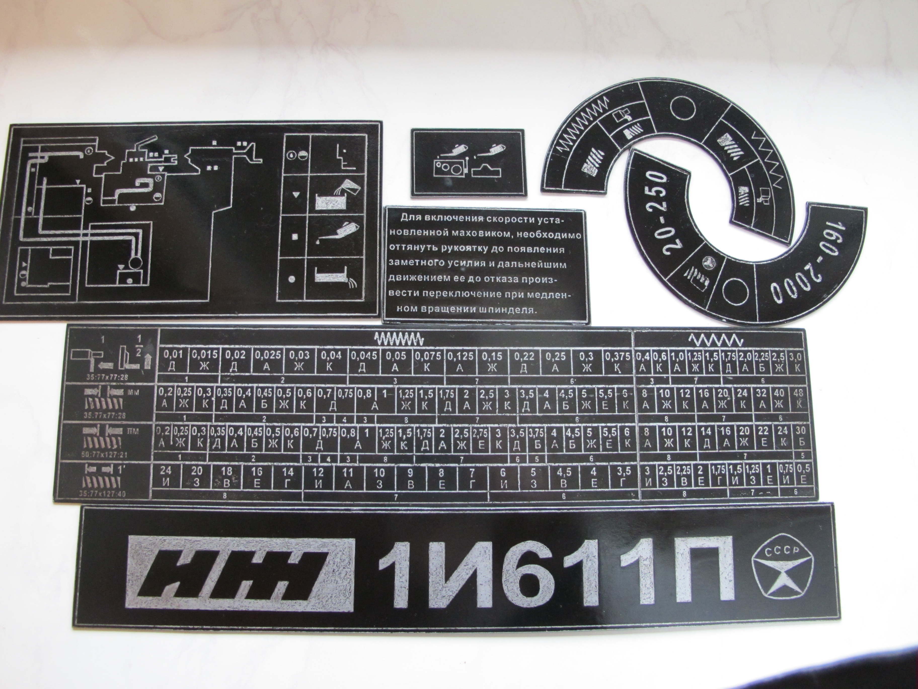

Прикупили симпатичные таблички, надписи протравлены кислотой, сами таблички из 1 мм железа
Возможно в воскресение заберем станину с шлифовки, но это еще под вопросом
добавили еще один подшипник на вал (4025 просмотров) <a class='original' href='./download/file.php?id=19488&mode=view' target=_blank>Загрузить оригинал (2.51 МБ)</a>
сделали типа карданного соединения (4025 просмотров) <a class='original' href='./download/file.php?id=19489&mode=view' target=_blank>Загрузить оригинал (1.91 МБ)</a>

таблички (4025 просмотров) <a class='original' href='./download/file.php?id=19491&mode=view' target=_blank>Загрузить оригинал (2.1 МБ)</a>
таблички

nik1 писал(а):Прикупили симпатичные таблички, надписи протравлены кислотой, сами таблички из 1 мм железа
готовые или под заказ ?
в смысле - что за технология?
(заказываем "обычные" - принтер , потом термопресс...)
а это кислотой , интересно :thinking:
На чипмейкере есть товарищ и есть темка как он это делает
Мы заказывали у него, эти таблички стоят 2 тыщи, но работы очень много
Если не вру, то делает утюгом отпечаток, как на платы, а потом протравливает
Примерно как то так
Если найду ту темку , то скину ссыль
nik1 писал(а):надписи протравлены кислотой, сами таблички из 1 мм железа
А зачем так? для "аутентичности"?
Ну как бэ это один из новых вариантов исполнения, мне понравилось такое решение и конечно заказали
Эти таблички почти вечные :)
