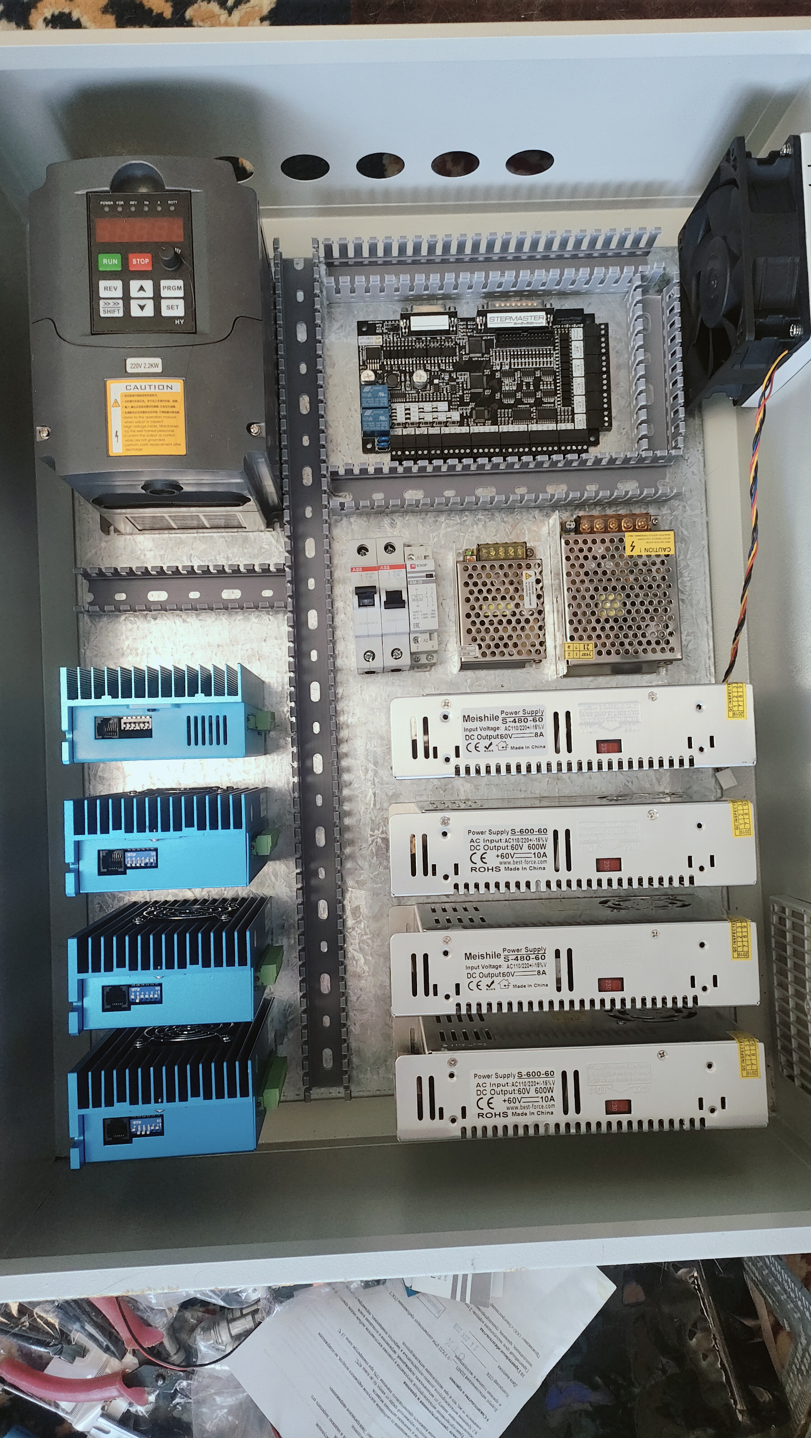

Собираю шкаф потихоньку, есть какие нибудь косяки?
IMG20240217153856.jpg (1214 просмотров) <a class='original' href='./download/file.php?id=210953&sid=e959fcfb5e3ebde2004eae01e42ec845&mode=view' target=_blank>Загрузить оригинал (3.46 МБ)</a>

А вообще в шкафу провода как-то экранируются?

flexope4atnik писал(а): 17 фев 2024, 16:04 А вообще в шкафу провода как-то экранируются?
Лишнее. Не класть рядом силовые и сигнальные, пересекать их под прямым углом - правило хорошего тона.
Заземление организуется по схеме "звезда" отдельным проводом каждого устройства, имеющего такую клемму.
Питание этих устройств также своей отдельной линией от единого источника.
Это я к тому, что потребляющих 220В устройств целых 8. А колодку 220В на 2 линейки по 9 гнезд я не вижу.
А под землю вообще 11 устройств. Все на один болт нанизывать?

Не вижу места для двух ЭМИ-фильтров. До и после частотника.
Понятно, что впихнуть можно, но тесно.

lkbyysq писал(а): потребляющих 220В устройств целых 8
Не понимаю кто восьмой?
Эми фильтр после частотника как подключается?
Может конечно глупые вопросы, просто я вообще не шарю в электрике.

Вентилятор.

А понял, он 12 вольт.
А заземлить просто на корпус нельзя?

flexope4atnik писал(а): 17 фев 2024, 18:27 А заземлить просто на корпус нельзя?
Можно все 11 проводов просто на один винт на корпусе нанизать и развести их по клеммам заземления.
Сорри, 12-й провод там еще нужен - входящий земляной, от источника заземления.
ВСЕ КЛЕММЫ ЗАЗЕМЛЕНИЯ НА БЛОКАХ ДОЛЖНЫ БЫТЬ ЗАЮЗАНЫ ПО НАЗНАЧЕНИЮ ЯВНО.
Желательно желто-зеленым проводом.
