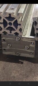

гражданинъ писал(а): ↑ Не обязательно,если сборка на "уголках"
На уголках как по мне действительно хлипко.
Попробую через пластину.
Раньше этот профиль так собран был.
Screenshot_2023-11-28-21-28-02-38_5228fc5d2ad2c517ecb981db677d9e34.jpg (2542 просмотра) <a class='original' href='./download/file.php?id=210215&mode=view' target=_blank>Загрузить оригинал (673.26 КБ)</a>

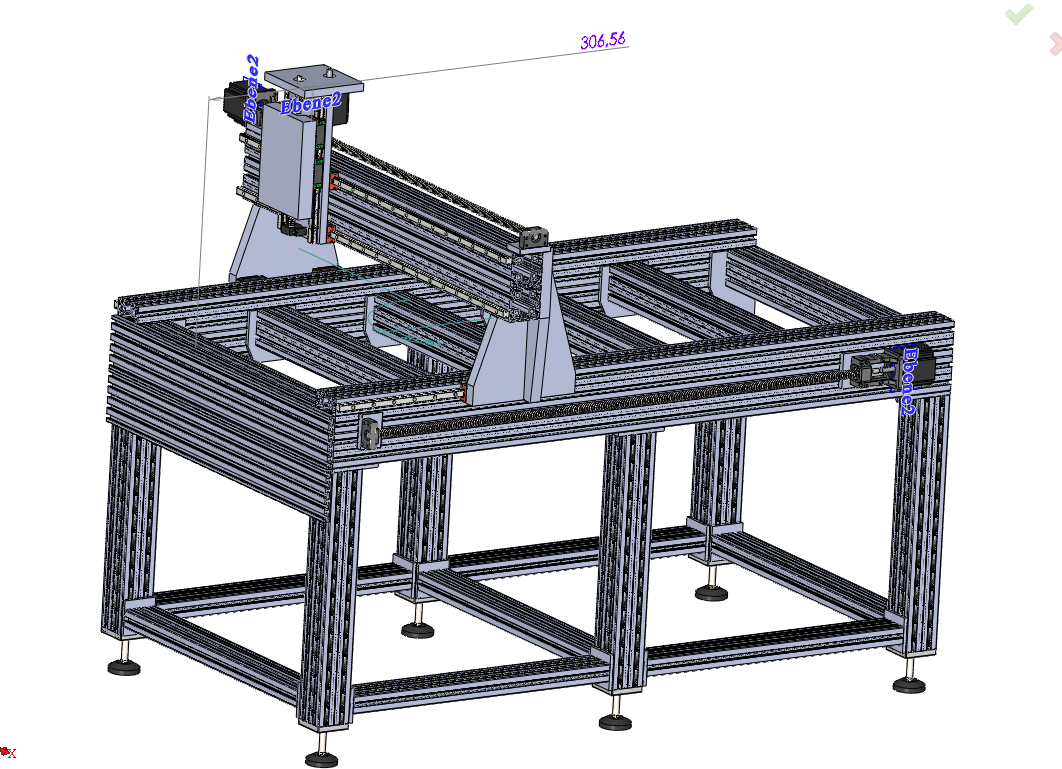

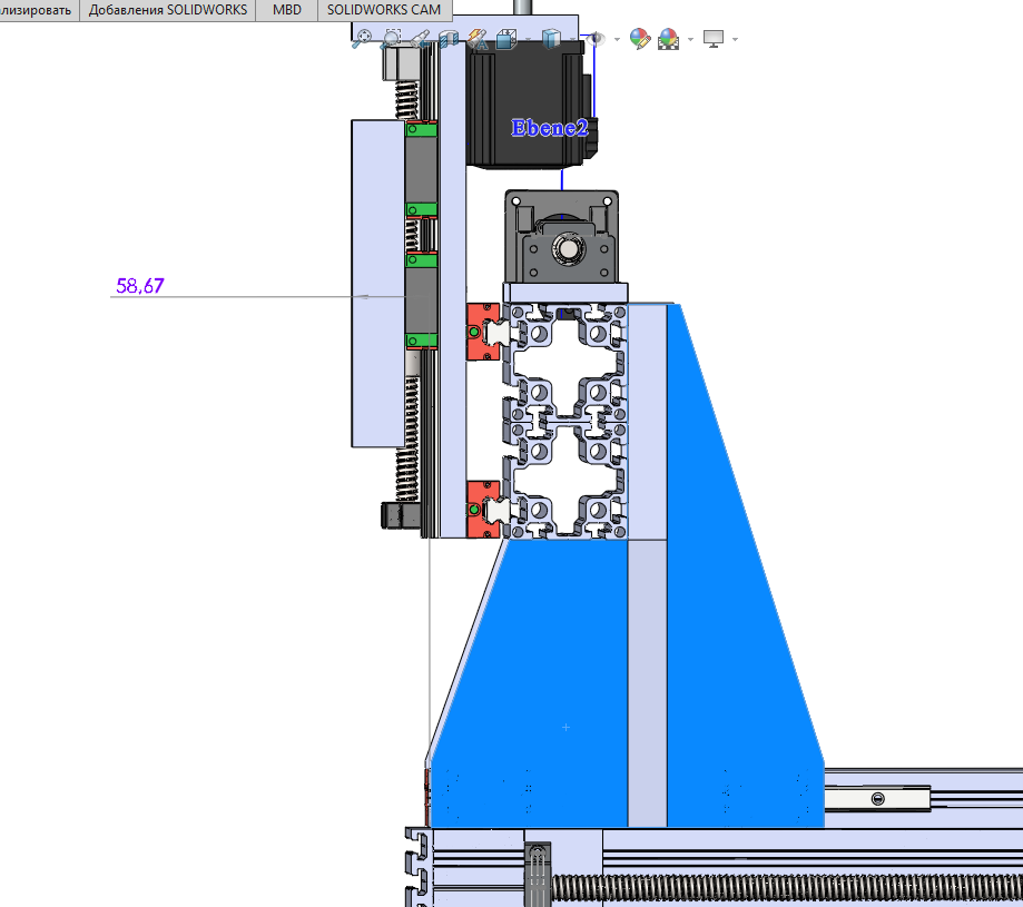

За праздники с сыном переделали проект(раза три)
Получилось вроде все норм, ничего не мешает, все ездит.
Правда с винтами замучался, комп на них вешается.
Снимок экрана 2024-01-08 200333.png (2476 просмотров) <a class='original' href='./download/file.php?id=210280&mode=view' target=_blank>Загрузить оригинал (121.82 КБ)</a>
Снимок экрана 2024-01-08 200523.png (2476 просмотров) <a class='original' href='./download/file.php?id=210281&mode=view' target=_blank>Загрузить оригинал (140.42 КБ)</a>

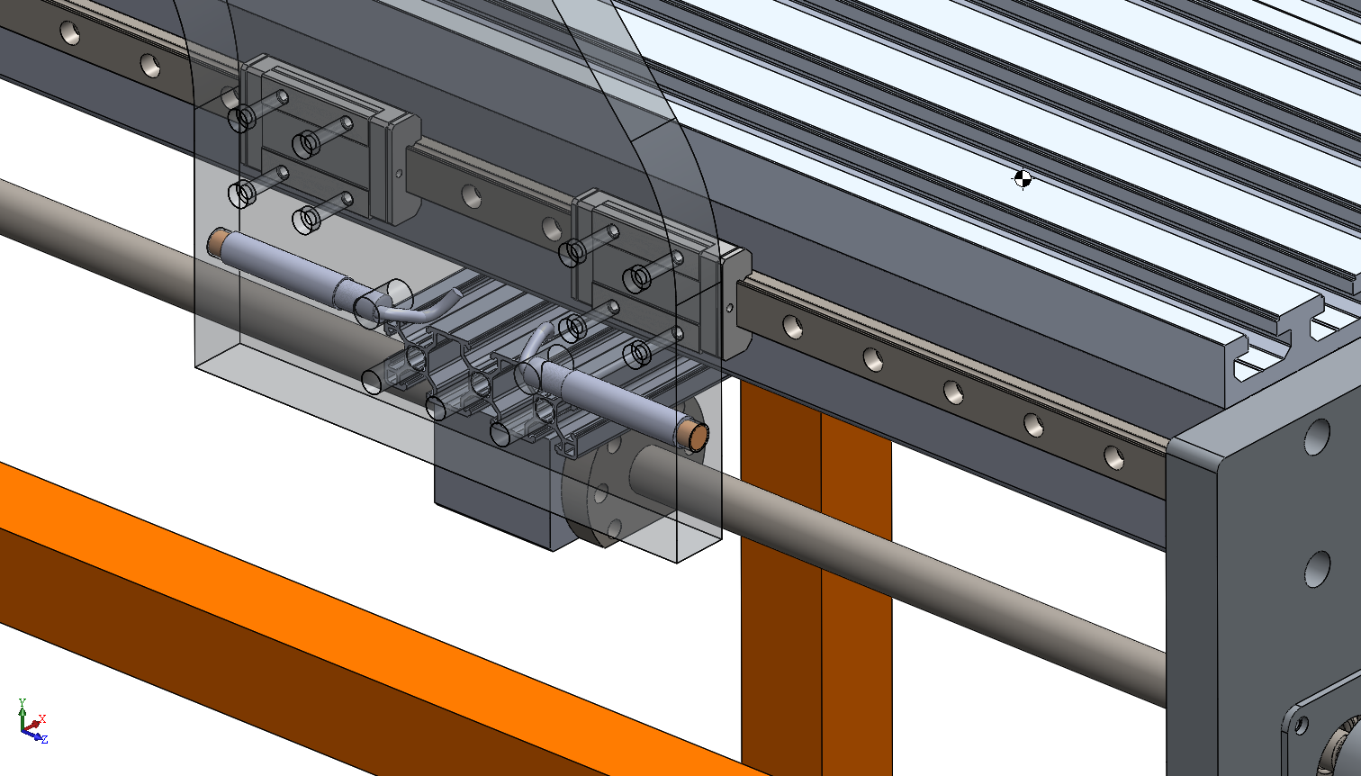

Концевики. Подумай, как спрятать концевики, чтобы провода не висели и не засирались опилками.
Это ведь пока оно у тебя на экране и на стадии сборки - выглядит красиво. Как только начнёшь пилить что-то деревянное, в первые же полчаса оно всё покроется мелкой деревянной пылью(ну или не деревянной, а алюминиевой). Она набьётся во все закоулки, облепит направляйки, провода и всё остальное.
Поэтому концевики у себя я спрятал в торец плиты. Это наверняка антинаучный способ, сейчас набегут эстеты и заплюют жёваными какашками, но ящитаю, нормально получилось. Тут ещё момент в том, что пока ты их будешь настраивать, портал не раз у тебя их проедет не заметив и упрётся металл-в-металл.
В варианте с торчащими кнопками их просто раздавит и только под замену.
В варианте с концевиками где-то сбоку от хода портала их не раздавит, но надо городить какие-то уголки, добавки и будут кудрявиться провода.
В моём случае они заподлицо или чуть вглубь с торцом - не раздавит. Провод где-то внутри плиты и потом выходит и ныряет в кабельканал. Вроде не кудрявится по местности. Ну немного неудобно их вынимать, ну так я их и не собираюсь тягать туда-сюда.

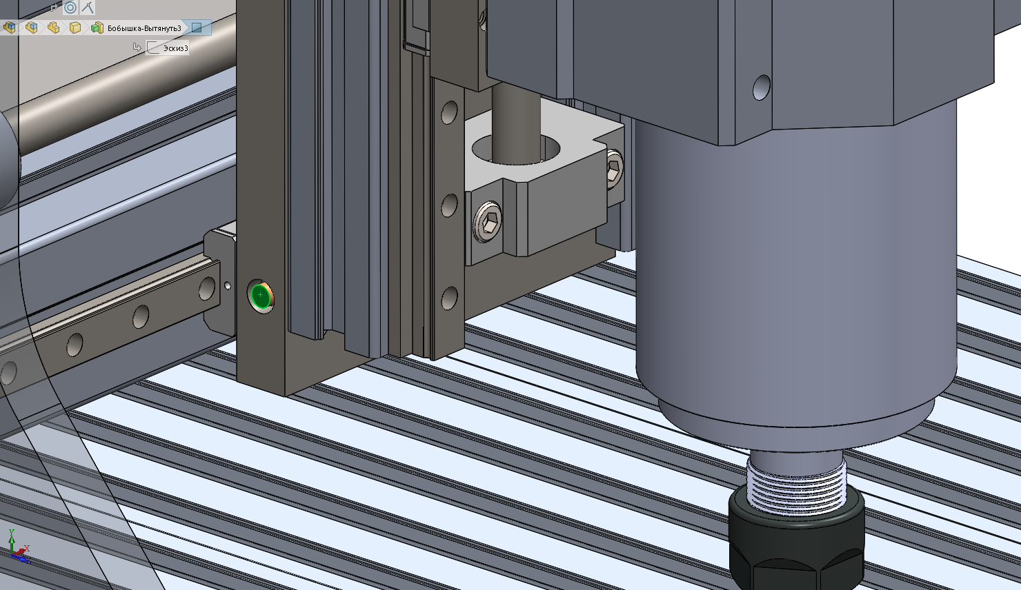

flexope4atnik писал(а): ↑ с винтами замучался, комп на них вешается.
А нафига ты на них резьбу прорисовал? Да, информативно, но комп тормозит. Обработка концов важна, её лучше прорисовывать. И гайки с подшипниками. А резьбу не обязательно.
Можно же и без гаража показать. Вот как оно по Х и по Y. По Z пока не придумал.
2024-01-09_11-00-38.png (2469 просмотров) <a class='original' href='./download/file.php?id=210283&mode=view' target=_blank>Загрузить оригинал (342.46 КБ)</a>
2024-01-09_11-00-16.png (2469 просмотров) <a class='original' href='./download/file.php?id=210284&mode=view' target=_blank>Загрузить оригинал (505.4 КБ)</a>

voverrr писал(а): ↑ нафига ты на них резьбу прорисовал
Так это готовая модель
voverrr писал(а): ↑ Можно же и без гаража показать
Да, без соплей хорошо смотрится. Как они контрятся?

под них резьба 8х1.
Сначала я нарезал обычную резьбу 8х1,25. Оказалось, не подходит. Заказал метчик, перенарезал резьбу. Там довольно глубокое получается отверстие. Начал вкручивать, а провод этот китайский из какой-то фигни. Рыхлый такой. Пока тело концевика торчало над поверхностью - крутить можно было, ухватившись за тело резьбы. А когда он зашёл вглубь - с этой стороны не ухватиться, можно только крутить с той стороны за провод, а это неправильно же. Провод весь измочалился. Плюнул. Засверлил d8,5 и вставил концевики, вложив вдоль них банковскую квадратную резинку. Регулировка в этом случае не по резьбе, а тычком туда-сюда. По Y нужно выставить, т.к. есть плата выравнивания портала, а по Х я просто их заглубил и капнул клеем несильно. Чтобы и от вибрации не вываливались и при случае замены нажать на них и вытащить. По Х там нет никакой регулировки, просто заглубил их ниже уровня торца.
Эти концевики не разбираются и заменить провод у них нет никакой возможности. Залито смолой внутри.

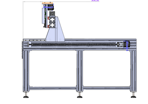

Я не строил станков из профиля и ни разу не художник ,вот что бросается в глаза ,сильно не доедет до тыла , а тогда за чем он нужен . Работа на переднем торце не потребуется приблизительно ни когда ! Винт на верху портала не камильфо ,но ставят ,правда чаще рейку . Удачи !

стойки.png (2433 просмотра) <a class='original' href='./download/file.php?id=210286&mode=view' target=_blank>Загрузить оригинал (50.28 КБ)</a>

гражданинъ писал(а): ↑ сильно не доедет до тыла
Тут не обращайте внимания, просто у меня винты пока 1500, потом поменяю.
Менять буду потому, что покупал набором.
Тогда ещё не понимал разницу между Китаем и нормальными производителями.
Сейчас в командировку уезжаю, как приеду сниму видео о точности кареток.

гражданинъ писал(а): ↑ потребуется
Тут не соглашусь, в моей работе бывает, ещё бы (как эту штуку назвать? Передняя плита ?) Наклоняемой сделать.
