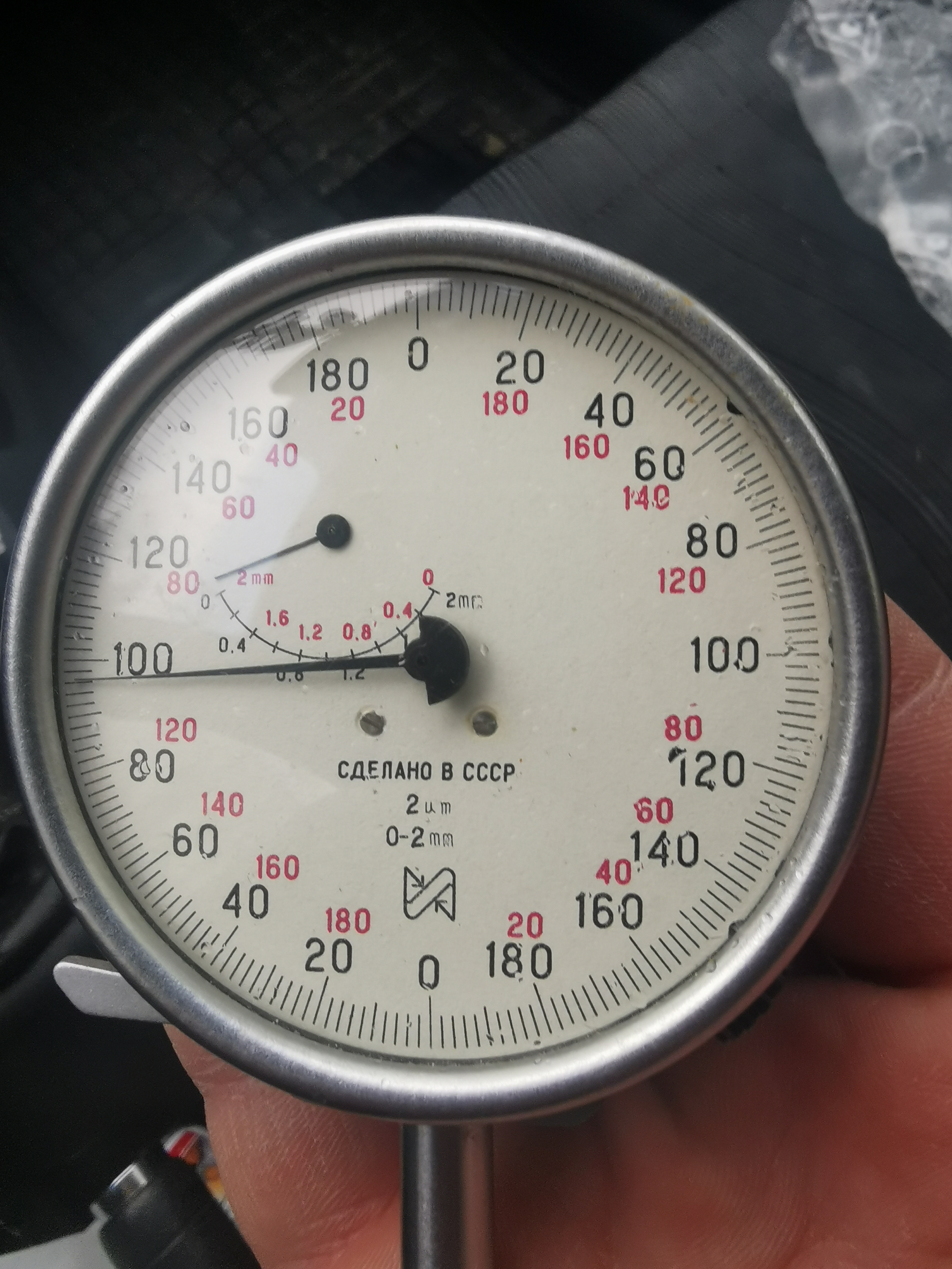

Опа.
IMG_20221216_133633.jpg (1990 просмотров) <a class='original' href='./download/file.php?id=205925&mode=view' target=_blank>Загрузить оригинал (3.24 МБ)</a>
Ну ща все станки порву
vitzin
Сообщения: 323
Репутация: 56
Настоящее имя: viktor vizin
Re: Неравные перемещения по Х
Сообщение vitzin »
Не порвёш,скорее мозг себе порвёш с двумя то тысячными
На такое расстояние
lkbyysq
Сообщения: 1723
Репутация: 346
Сообщение lkbyysq »
Ну как бы да. Две устраивающие десятки - это пол-оборота. Мельтешить будет сильно.
mas
Сообщения: 289
Зарегистрирован: 07 июн 2017, 18:29
Репутация: 7
Сообщение mas »
Блин. Надо было на 10 мм брать?
Ну так 2 мм вроде нормально для выявления погрешности

vitzin писал(а): ↑16 дек 2022, 13:55 Не порвёш,скорее мозг себе порвёш с двумя то тысячными
На такое расстояние
Не понимаю, почему 2 тысячные? А маленькая стрелка?

Kost_irk
Сообщения: 838
Репутация: 194
Откуда: Иркутск
Сообщение Kost_irk »
Обычный советский МИГ двухмикронный. Измерять что-то таким на деревяшечном станке - пытка. У него довольно большое усилие на штоке, нужна хорошая жесткая стойка. И сам он огромный, мешает подлезть куда-нибудь. Приобретение так себе в общем.
lkbyysq
Сообщения: 1723
Репутация: 346
Сообщение lkbyysq »
mas писал(а): ↑16 дек 2022, 17:05 Проверил вращение шпинделя, вышло 45 на большой стрелке. Это сотых?
Это 45 микрон = 0,045мм
mas писал(а): ↑16 дек 2022, 17:05 Это нормально?
Нормально. Не до того сейчас.

mas
Сообщения: 289
Репутация: 7
Сообщение mas »
[TARAN]> писал(а): ↑16 дек 2022, 22:21
mas писал(а): ↑ Проверил вращение шпинделя, вышло 45 на большой стрелке. Это сотых? Это нормально?
Смотря где мерили и как. Если на конусе то дофига.
Вставил хвостовик сломаной фрезы длиной 40 мм, 30 торчал из цанги
mas
Сообщения: 289
Репутация: 7
Сообщение mas »
lkbyysq писал(а): ↑16 дек 2022, 20:40 Это 45 микрон = 0,045мм
Lkbyysq, дружище, до чего сейчас? Я как мартышка с очками с ним. Куда приложить, чтобы заработало?
Я понимаю, что это точные измерения, но уверен на 120%, что он проблему не решит
