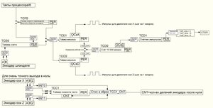

Был опыт 2х осевой стойки для полуавтомата. Удалось автоматизировать Алгоритм Брезенхэма ,но ШИМ был малый.
Обратная связь велась по QDEC в Xmega128a3u.
Вообще в целом было приятно пощупать китайские частотники 0,7кВт. с энкодером на 10 000им. с 1 оборота. 3000 об./мин.
Связь с ПК была простой, но проще было через свою видео карту.
Тяжелый труд. Тут технологии Модмаш самое то)))

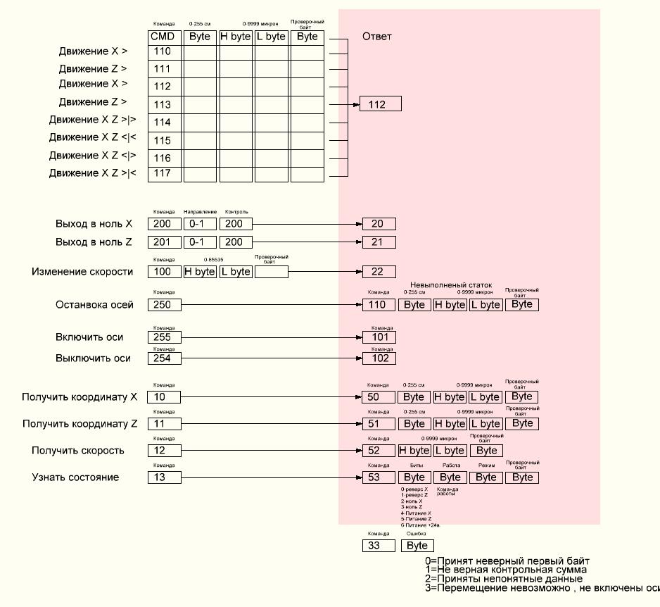

Примерный быстрый протокол связи с автономной аппаратной частью по USART|SPI и т.п. (2340 просмотров) <a class='original' href='./download/file.php?id=205532&mode=view' target=_blank>Загрузить оригинал (93.08 КБ)</a>

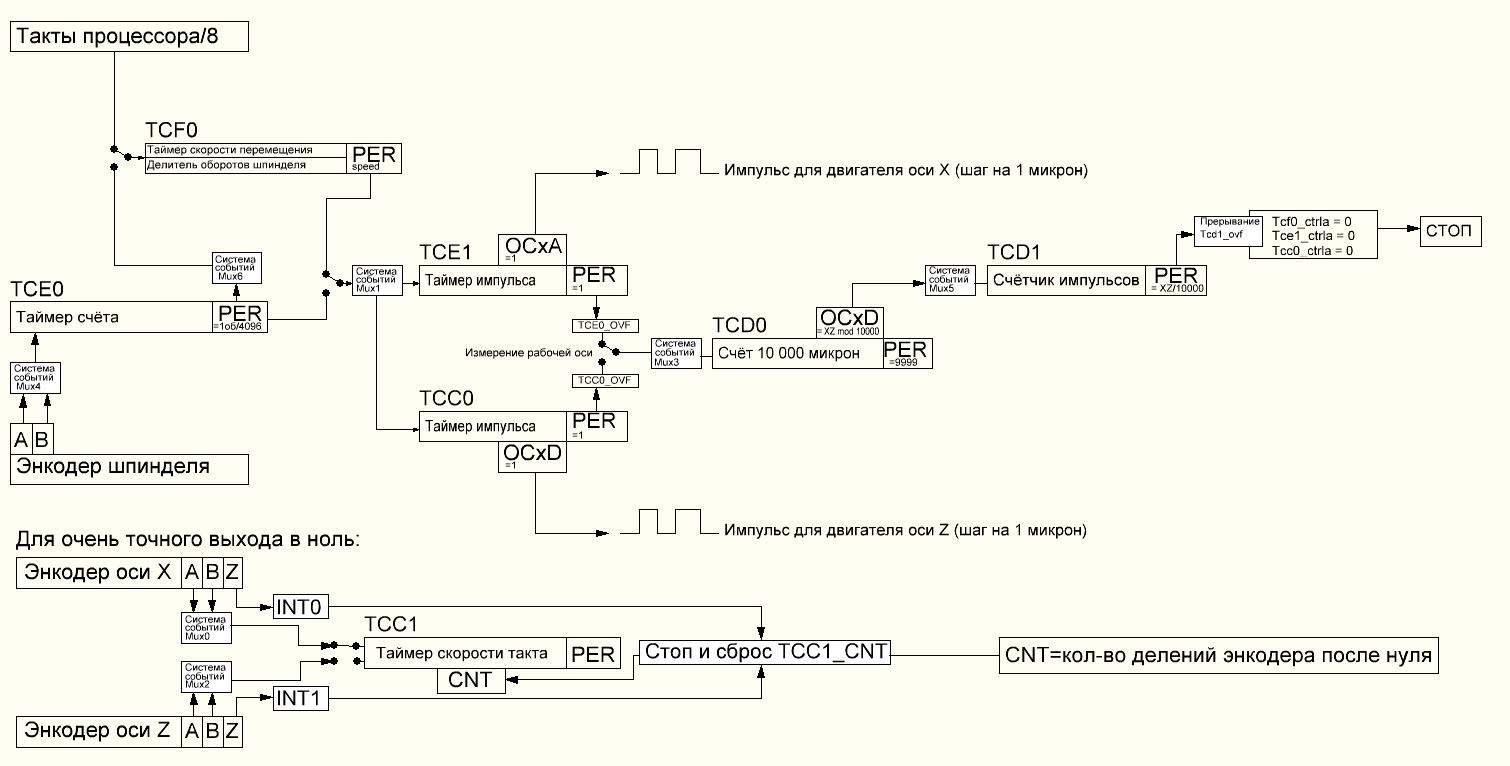

Частотниками на аппаратной части таймеров Xmega (2337 просмотров) <a class='original' href='./download/file.php?id=205533&mode=view' target=_blank>Загрузить оригинал (103.55 КБ)</a>

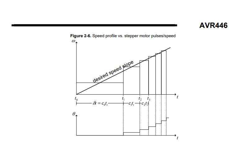

Разбить можно например на временные промежутки по типу:
Снимок экрана 2022-11-20 235044.png (2089 просмотров) <a class='original' href='./download/file.php?id=205576&mode=view' target=_blank>Загрузить оригинал (29.02 КБ)</a>
