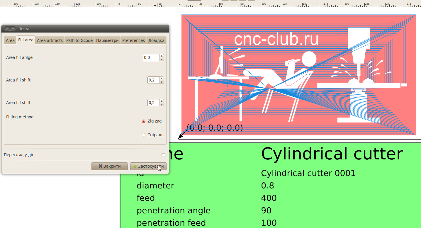

Добавлено: 22 авг 2011, 13:41
Гармонист
Подскажите что я не так делаю?
Екран-8.png (6335 просмотров) <a class='original' href='./download/file.php?id=1969&sid=0e4930bab0a0dfbe9bb9af01021f34da&mode=view' target=_blank>Загрузить оригинал (243.71 КБ)</a>
Re: Gcodetools - plug-in Inkscape для экспорта в Gcode
Добавлено: 22 авг 2011, 15:17
А что не нравится? :)
Добавлено: 23 авг 2011, 00:03
Гармонист
Nick писал(а):А что не нравится?
... не совпадает с твоим рисунком из твоего примера на 1й странице, вот этим
Екран-9.png (6329 просмотров) <a class='original' href='./download/file.php?id=1970&sid=0e4930bab0a0dfbe9bb9af01021f34da&mode=view' target=_blank>Загрузить оригинал (166.11 КБ)</a>
:wtf:
мне кажется у тебя траектория более .... :think: .... красивая что-ли.... :hehehe:
Добавлено: 23 авг 2011, 08:48
Есть две разные функции:
Area - (та, что в инструкции) делает обработку контура путем "отступа" (offset) от контура. Т.к. этот самый отступ процедура далеко не тривиальная, то работает она долго и за частую нещадно глючит. Если честно, я ни разу ни в одной программе (в т.ч. дорогая CAD Rhino) не виде, чтобы offset не глючил на любых контурах (не на простых и не из примера).
Area Fill - заполняет фигуру прямыми по зигзагу или по спирали. Функция на порядок проще, поэтому работает гораздо быстрее и без ошибок.
Гармонист писал(а):мне кажется у тебя траектория более .... .... красивая что-ли....
Это не так. Главный недостаток offset (помимо глючности) - обработка углов. Если угол острый, то в самом угле останется не обработанное место. Этого можно избежать, если делать обработку с нахлестом, но это увеличивает время обработки и не гарантирует избавление от необработанных мест.
Поэтому я настоятельно рекомендую использовать метод Fill area :attention: !
Вот иллюстрация:
Добавлено: 23 авг 2011, 13:13
Гармонист
Nick писал(а):Поэтому я настоятельно рекомендую использовать метод Fill area
так я ведь его и использовал.
Получается у меня все гут! А я то думал.... :hehehe:

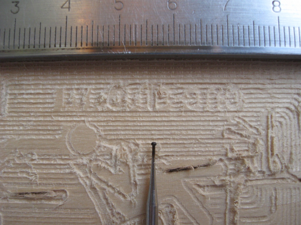

Добавлено: 28 авг 2011, 21:09
Гармонист
Прошу поприветствовать "Логотип сайта" - исполняется впервые... :mrgreen:
материал липа
Заранее взял посерьезнее задачу чтобы выявить проблемы станка
Я знаю что у меня ось Х нужно инвертировать, т.к. у меня рисунок получился зеркальный. А что еще?
так было задумано... (6298 просмотров) <a class='original' href='./download/file.php?id=2009&sid=0e4930bab0a0dfbe9bb9af01021f34da&mode=view' target=_blank>Загрузить оригинал (43.66 КБ)</a>
Что-то я не нашел как сделать чтобы фреза не наезжала на контур. Ведь она имеет диаметр и я этот диаметр указал, а УпрПрограмма не учитывает диаметр интрумента при подрезке контура(это видно даже по рисунку) или я чего то не понял. :problem:
Первый блин комом... (6298 просмотров) <a class='original' href='./download/file.php?id=2007&sid=0e4930bab0a0dfbe9bb9af01021f34da&mode=view' target=_blank>Загрузить оригинал (204.69 КБ)</a>
чтобы было понятнее что это я навырезал... ))) (6297 просмотров) <a class='original' href='./download/file.php?id=2010&sid=0e4930bab0a0dfbe9bb9af01021f34da&mode=view' target=_blank>Загрузить оригинал (205.99 КБ)</a>
может макросъемка выявит скрытые дефекты... (6298 просмотров) <a class='original' href='./download/file.php?id=2008&sid=0e4930bab0a0dfbe9bb9af01021f34da&mode=view' target=_blank>Загрузить оригинал (348.21 КБ)</a>
Прошу профессионалов подсказать что подкрутить в Gcodetools чтобы было более качественно и фреза не заезжала на края рисунка? :think:
