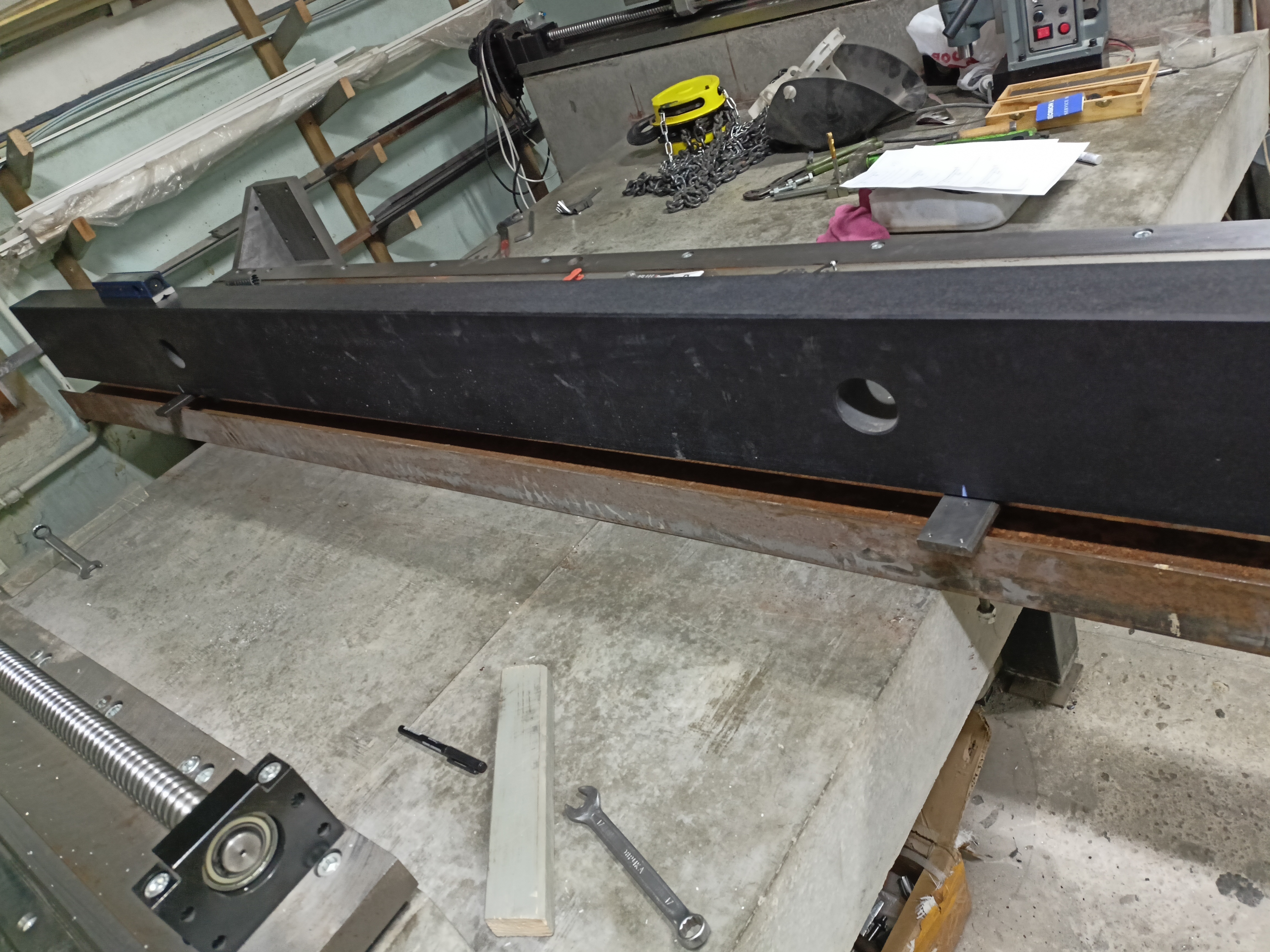

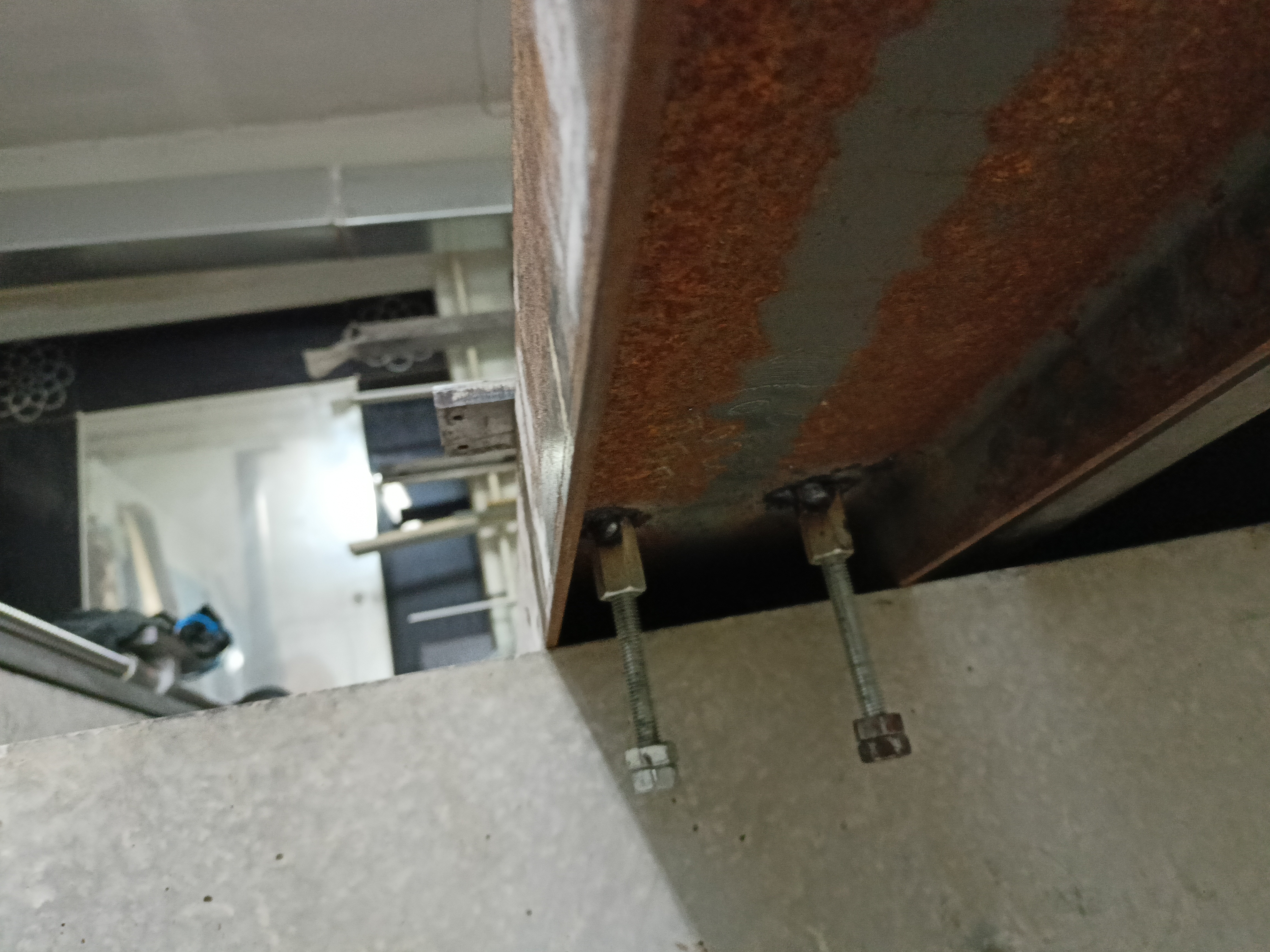

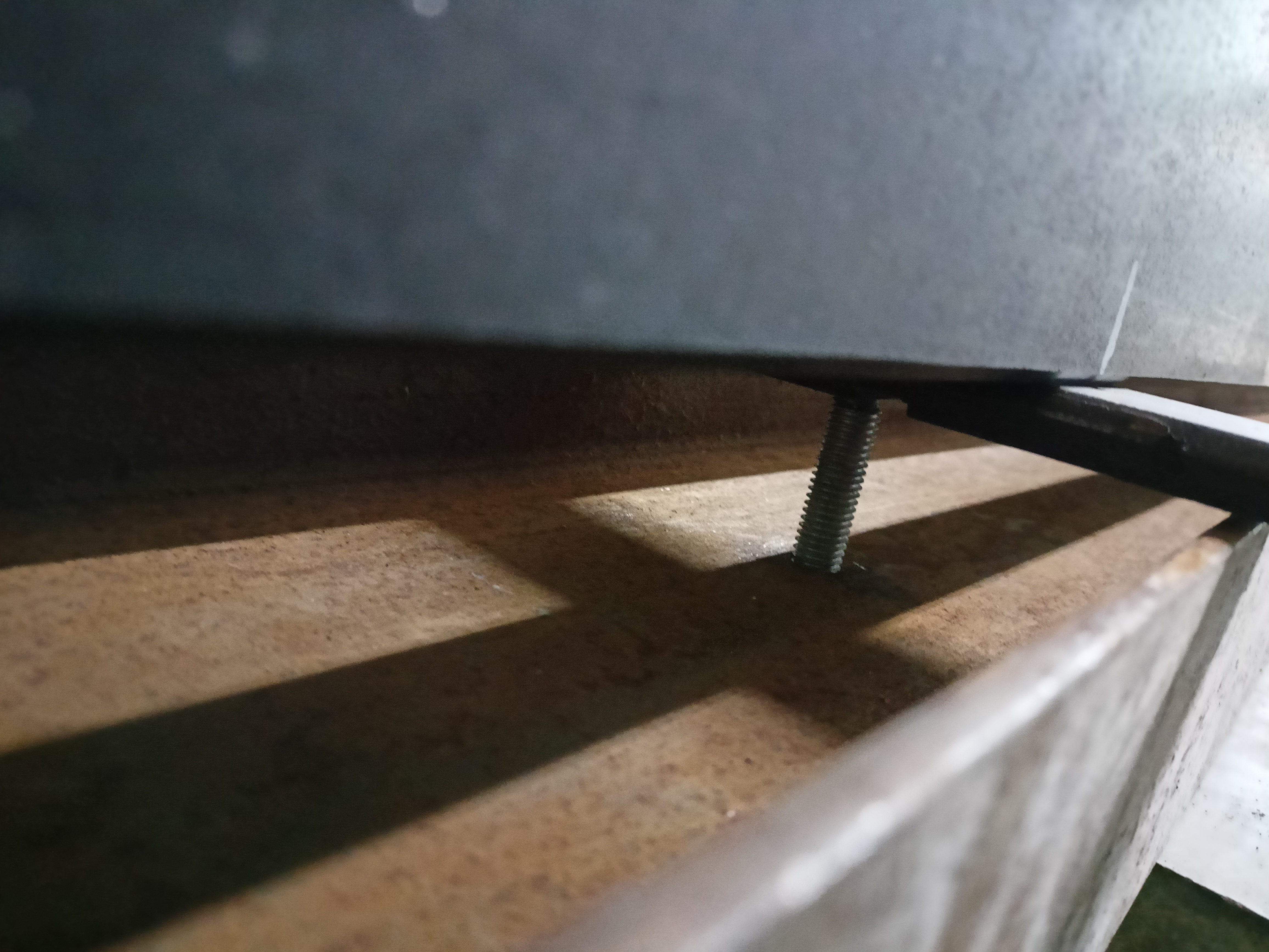

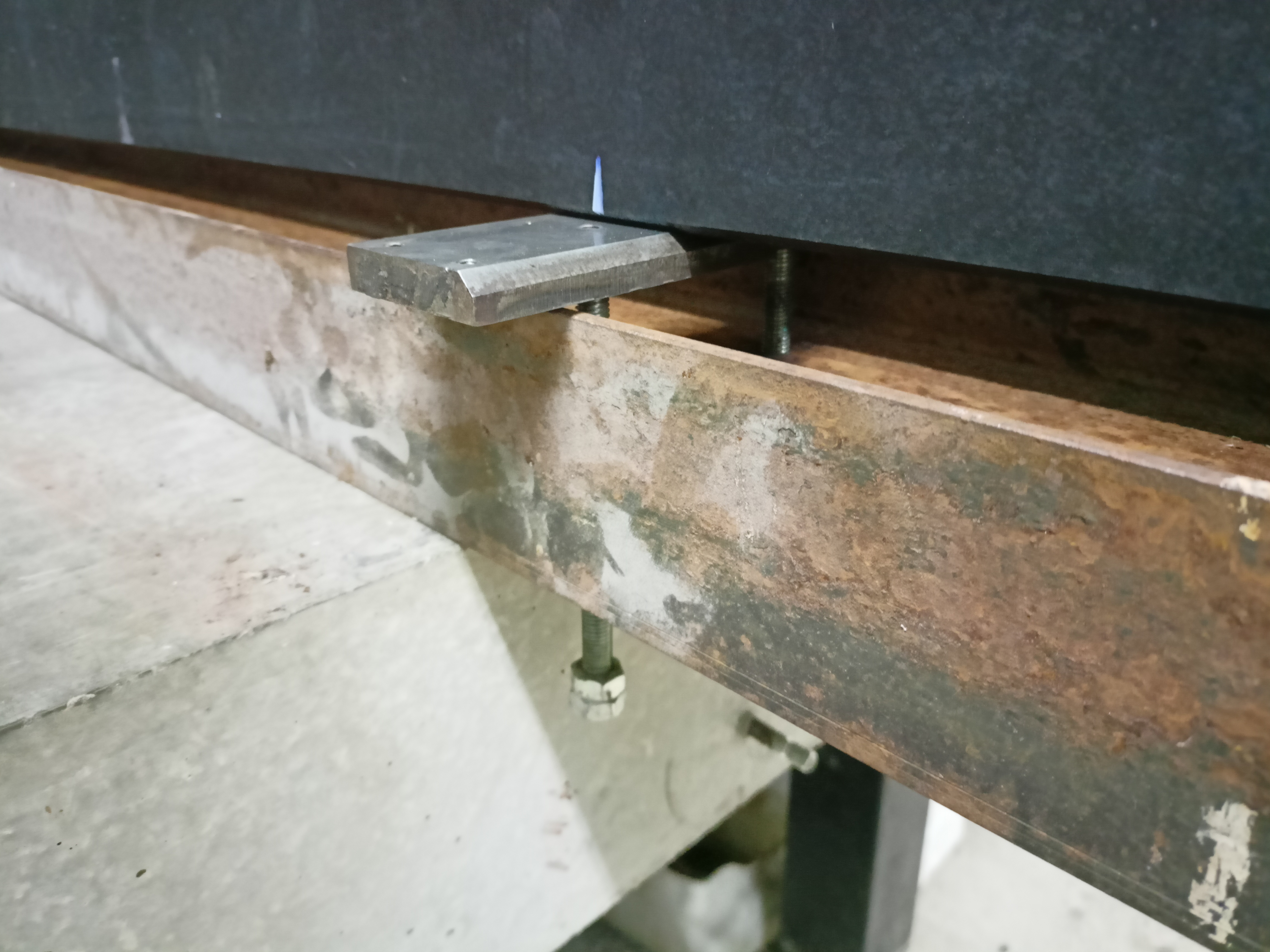

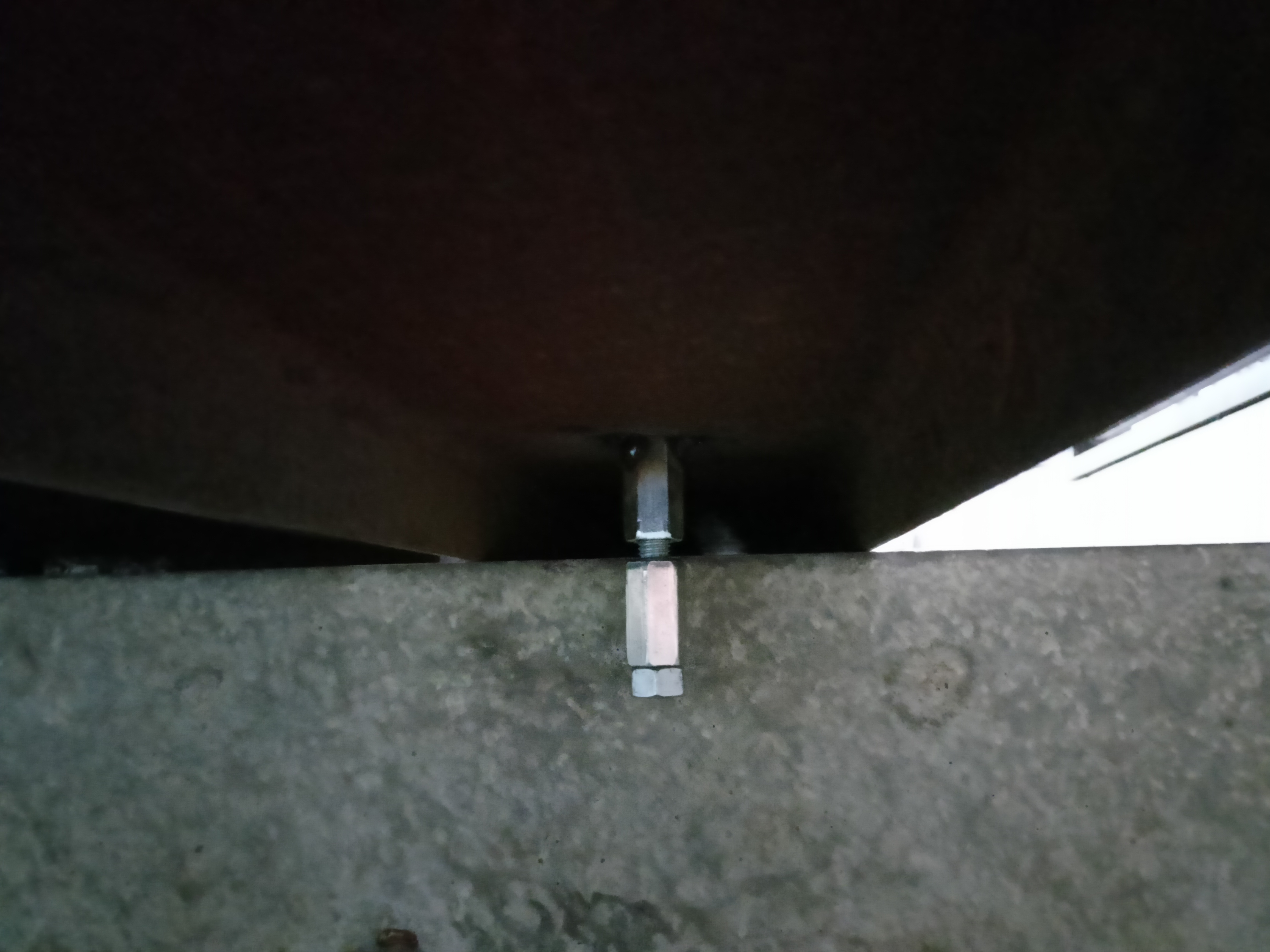

Установил линейку на опоры. Только не по точкам Эри, а не знаю даже как назывется, просто без назыания, вычитал на чипмейкере.
https://www.chipmaker.ru/topic/135284/
Линейки, используемые на всей длине. Точки наименьшего прогиба.
Обеспечивается наименьший прогиб b линейки на всей длине, величина его по концам и в середине линейки одинакова.
Использовал совет коллеги и всё стало настолько идеально что уровень отклоняется максимум на пол делния.. по ощущениям точно до 6 микро. Я очень доволен.

Коллега, перед установкой точных направляющих надо хотя-бы ржавчину убирать, ведь ее толщина может быть до 0.1мм. Ну а потом ее выкатывать до "6 микрон"...
Serg61
Сообщения: 242
Зарегистрирован: 14 дек 2019, 13:20
Репутация: 10
Настоящее имя: Сергей Петров
Re: Фрезер для листового стекла, метал.
Сообщение Serg61 »
Питерский писал(а): ↑15 апр 2023, 10:40 Коллега, перед установкой точных направляющих надо хотя-бы ржавчину убирать, ведь ее толщина может быть до 0.1мм. Ну а потом ее выкатывать до "6 микрон"...
Это декор))
Там же у меня руголеровочные болты предусмотрены)) чем мне ржавчина может помешать?)

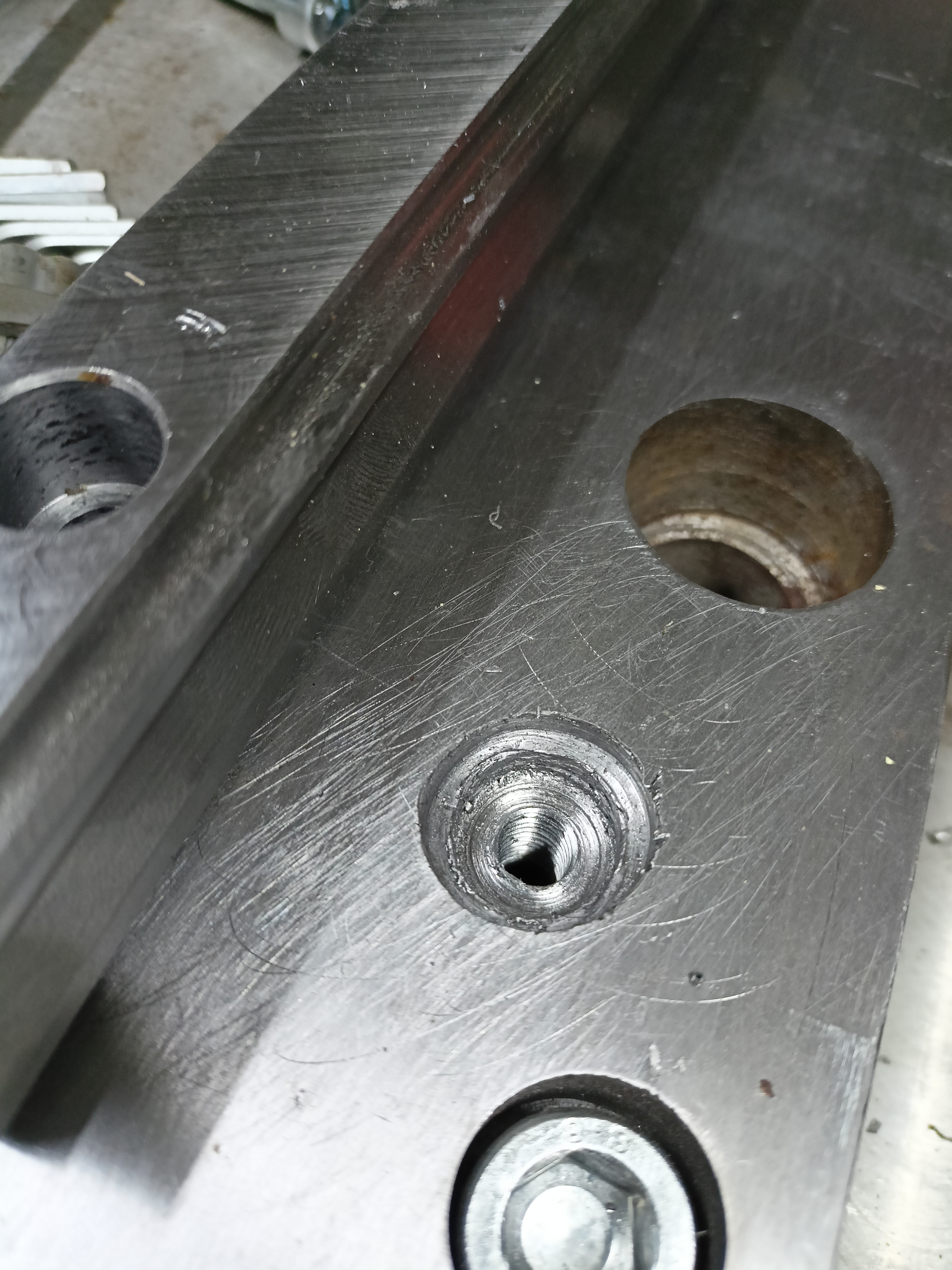

Что может быть хуже сломаного метчика?)) :pssdoff:
Не цезурная брань была громкой, что аж соседи прибежали)) :hehehe:
