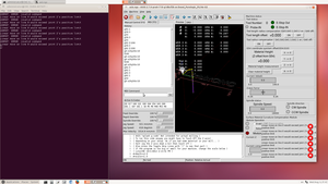

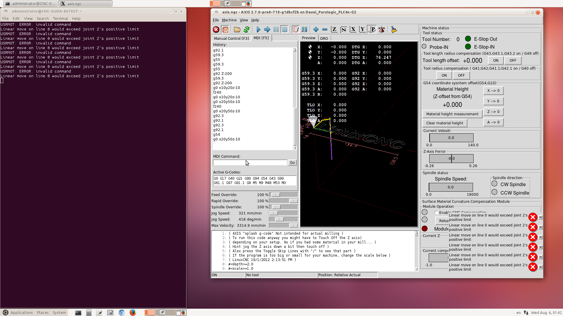

Есть у меня два смутных предположения
Если я скажем использовал G59.3 а потом снова использовал G59.3 то при отработке G38,5 в программе происходит глюк.
может он и не связан с G38.x
Такое впечатление что частое использование команд семейства G54-G59.3 приводит к накапливающейся ощибке или ощибкам с последствиями вплоть до бсода.
У меня LinuxCNC 2.7:но я замечал такое и на стабильной 2,5 при стандартных степконфовских конфигах,так что архив выкладываю для приличия: Программа на которой я сейчас получил ощибку вызывается кнопкой "ON" в секции "tool length offset"
Дополнительно ещё странное поведение:

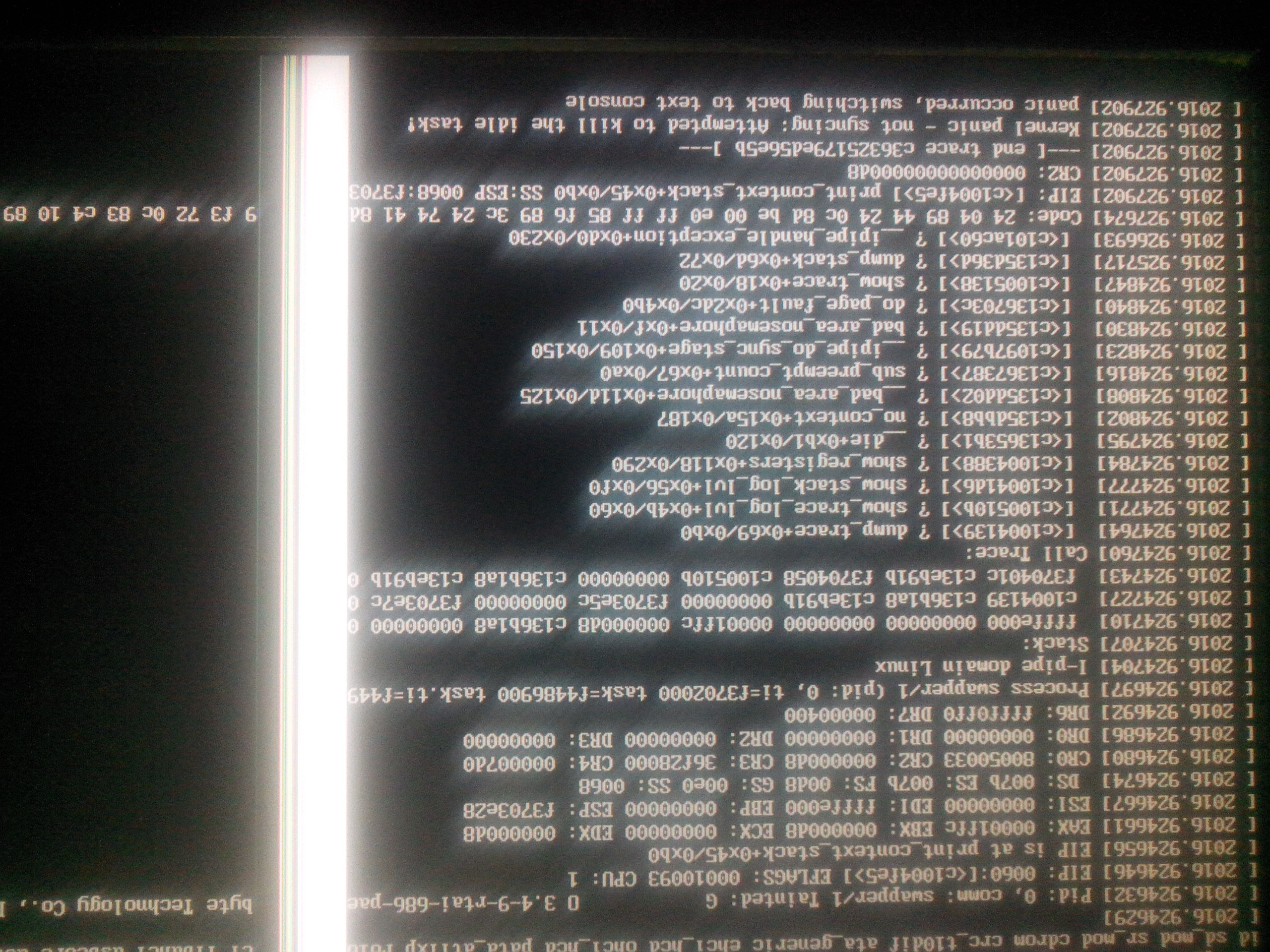

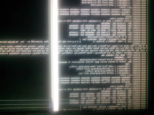

Если же суммировать опыт крахов LinuxCNC то складывается впечатление,
что причина крахов заключатся в некорректной обработке ощибок выполнения G-code.
Ну или в случае G54~G59.3 некорректной обработки ситуации,когда командой запрашивается переход на уже выбранную систему координат.

Re: Сбор багов LinuxCNC ( багтрекер bug bugtracker баг )
на скрине ничего не понятно. Видно включение G54, но не показаны ее офсеты. + перемещение на Z-10, которое похоже давет ошибку.
Есть алгоритм по которому можно воспроизвести эту ошибку?
Точно обстоятельства не помню,одно из двух
)тесты сделаны после аварийного завершения УП для измерения компенсации на длинну (там написано как её вызвать),тут программа могла пойти в разнос,причём не обязательно всякий раз одинаково.
)После перезапуска программы делаются два раза подряд отдаётся команда G59.3 или другая из этого семейства,ну может ещё ещё офсет g92 ставил.
в любом случае надо смотреть на скрине в окно истории MDI.
И смотреть надо от последнего f240 (надо выполнить чтобы станок после перезапуска двигался)

Текущие конфиги В начале у меня при закрытии LinuxCNC бсод приключился,вот фотографии экрана:
Странно, что у тебя после G54 не переключатеся отображени отсупов на экране, только 1 раз заметил там G54...
Надо понять, что именно происходит -
G54 меняет свои отступы?
Меняется какой-то другой отступ?
Что-то еще?
Какие становятся пределы перемещения?
G43 и прочие при этом отключены?
Что-то еще?
