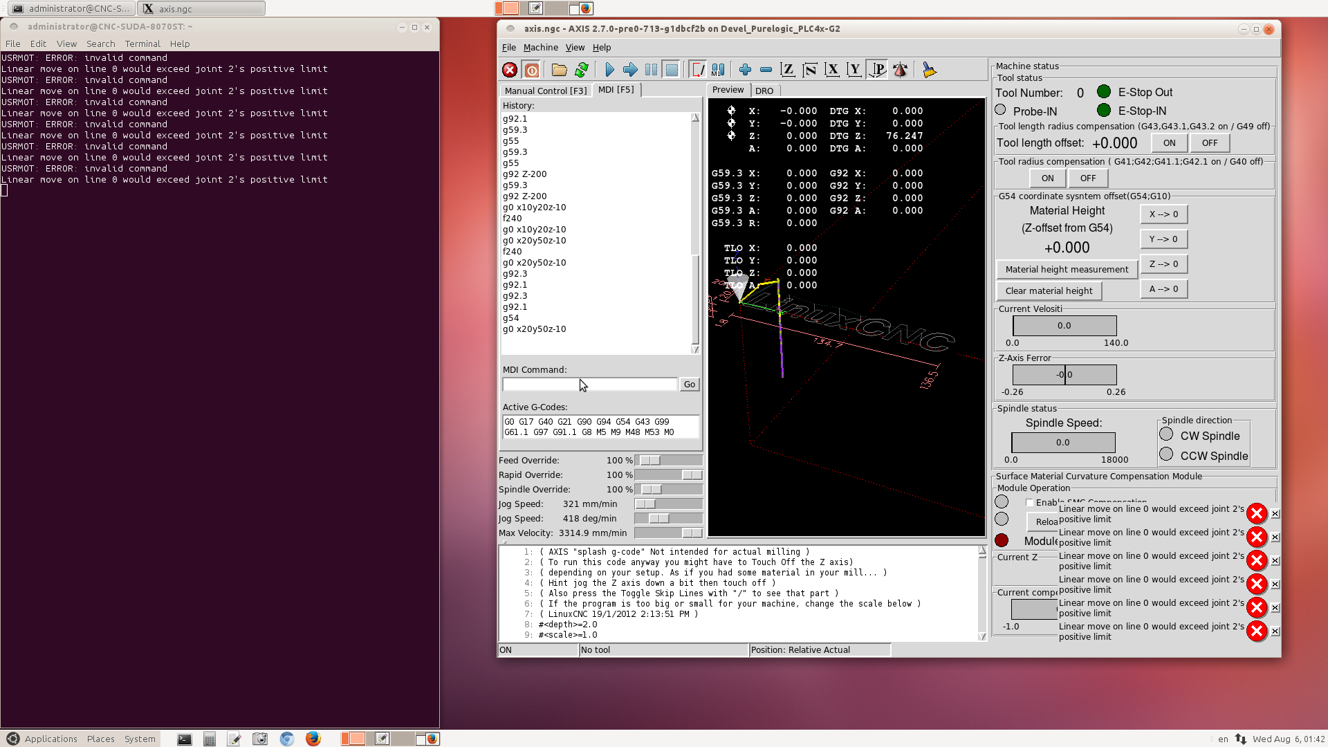

Есть у меня два смутных предположения
Если я скажем использовал G59.3 а потом снова использовал G59.3 то при отработке G38,5 в программе происходит глюк.
может он и не связан с G38.x
Такое впечатление что частое использование команд семейства G54-G59.3 приводит к накапливающейся ощибке или ощибкам с последствиями вплоть до бсода.
У меня LinuxCNC 2.7:но я замечал такое и на стабильной 2,5 при стандартных степконфовских конфигах,так что архив выкладываю для приличия:
SCC_Purelogic_PLC4x-G2.V3.tar.gz
(17.22 КБ) 1150 скачиваний
Программа на которой я сейчас получил ощибку вызывается кнопкой "ON" в секции "tool length offset"
Дополнительно ещё странное поведение:
Screenshot-2.png (4015 просмотров) <a class='original' href='./download/file.php?id=31710&mode=view' target=_blank>Загрузить оригинал (487.42 КБ)</a>

Если же суммировать опыт крахов LinuxCNC то складывается впечатление,
что причина крахов заключатся в некорректной обработке ощибок выполнения G-code.
Ну или в случае G54~G59.3 некорректной обработки ситуации,когда командой запрашивается переход на уже выбранную систему координат.

на скрине ничего не понятно. Видно включение G54, но не показаны ее офсеты. + перемещение на Z-10, которое похоже давет ошибку.
Есть алгоритм по которому можно воспроизвести эту ошибку?

Точно обстоятельства не помню,одно из двух
)тесты сделаны после аварийного завершения УП для измерения компенсации на длинну (там написано как её вызвать),тут программа могла пойти в разнос,причём не обязательно всякий раз одинаково.
)После перезапуска программы делаются два раза подряд отдаётся команда G59.3 или другая из этого семейства,ну может ещё ещё офсет g92 ставил.
в любом случае надо смотреть на скрине в окно истории MDI.
И смотреть надо от последнего f240 (надо выполнить чтобы станок после перезапуска двигался)
Re: Сбор багов LinuxCNC ( багтрекер bug bugtracker баг )
Попробуй всетаки найти последовательность дейсвий приводящих к ошибке.
Заодно бы посмотреть офсеты для текущей системы координат - G54...

В общем после того,как вырубил включённый софтварный композитинг окон LinuxCNC стал работать стабильнее,но тем не менее:
https://www.youtube.com/watch?v=T5miWYtJMRw
В общем то?что он z-10 действительно офсет не пускал,и судя по тому как офсет после повторного запуска программы востанавливался в G54,
офсеты всё таки переключаются.
