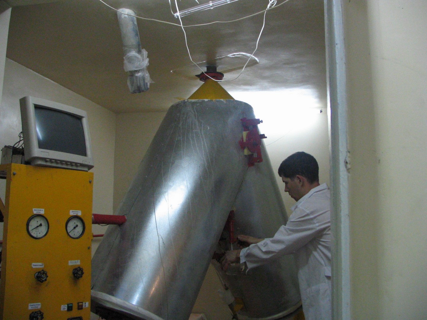

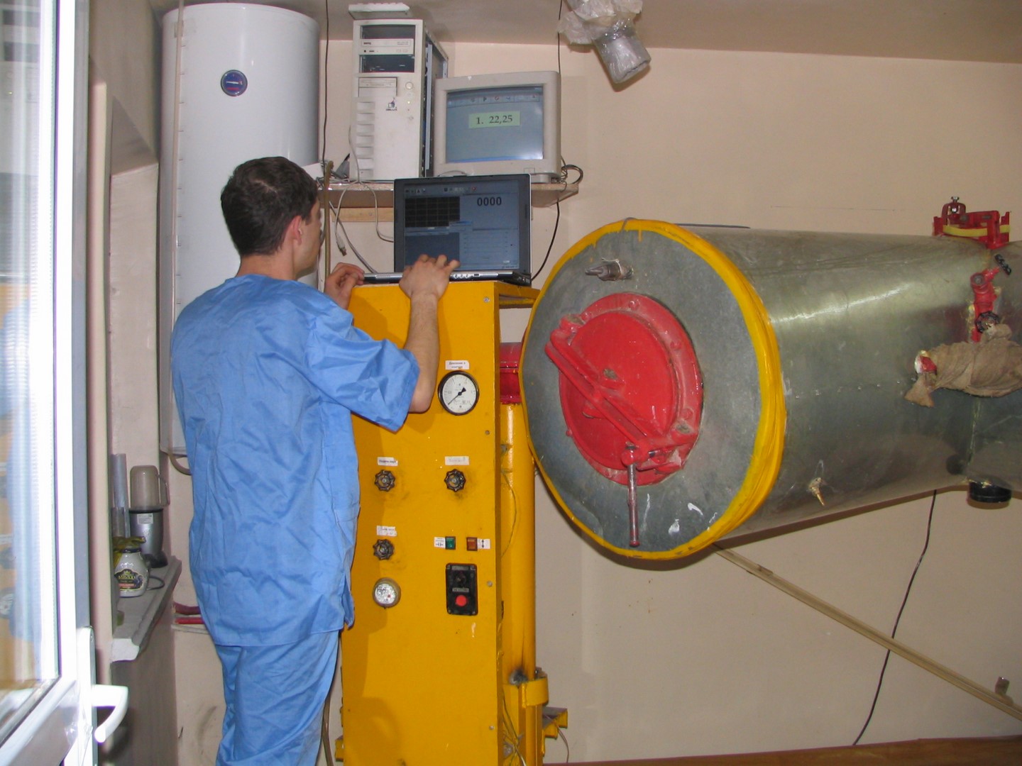

Кондиционеры охлаждать, блендер разогревается до 120 градусов 600л, потому нужно его охладить через двойные стенки до +20 град. Раньше был блендер на 600л, сейчас делаем на 3м3
Блендер - он же V образный смеситель, только хитрый.
