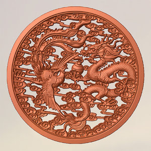

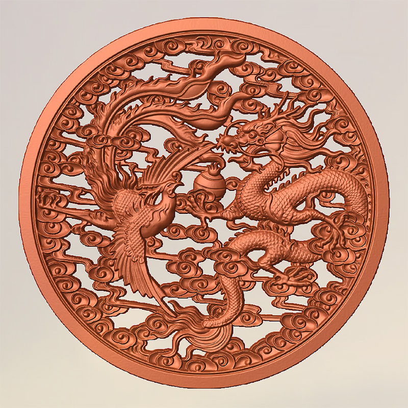

Вот, кстати, этого я не пробовал делать...
И еще надо попробовать обработать не сильно тяжелый рельеф...
Возможно, просто, этот тяжеловат для РIII 1gHz
Untitled-1.jpg (4519 просмотров) <a class='original' href='./download/file.php?id=31853&mode=view' target=_blank>Загрузить оригинал (436.46 КБ)</a>
