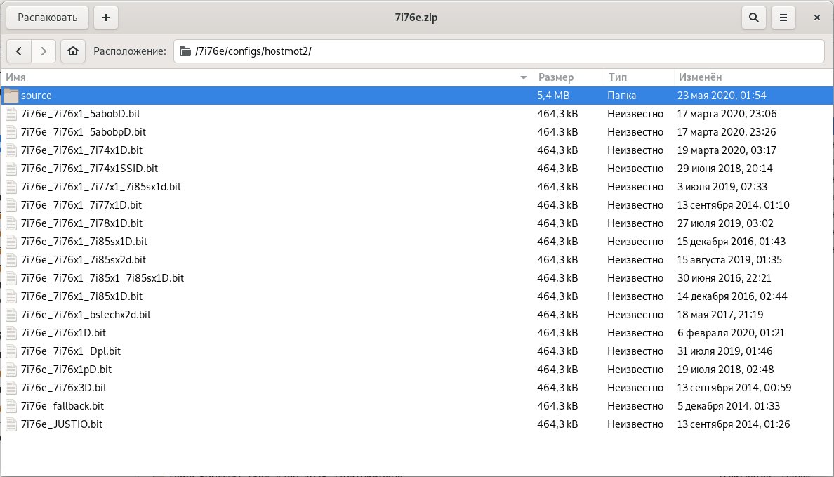

У меня 4 бит файла имеется, в которых нет в упоминании других карт:
7i76e_7i76x3D
7i76e_7i76x1pD
7i76e_7i76x1D
7i76e_7i76x1_Dpl
Как узнать которая за что отвечает?
Мне для этой схемы
Без серийного порта для 7i73, ну и серва будет по степ-дир на шпинделе.

Тип и количество дочерних карт, разный набор компонентов.
Чтобы узнать подробности про нестандартные прошивки проще посмотреть соотв. файл PIN_ в исходниках.

UAVpilot писал(а):Тип и количество дочерних карт, разный набор компонентов.
Про это читал...
UAVpilot писал(а):Чтобы узнать подробности про нестандартные прошивки проще посмотреть соотв. файл PIN_ в исходниках.
А вот это где смотреть - не знаю...
В архиве соотв. файл PIN не видел

Исходники прошивок идут в комплекте с прошивками.
Re: Пуско-наладка, LinuxCNC + MESA 7i76E и другое
UAVpilot писал(а):Исходники прошивок идут в комплекте с прошивками.
:thinking: :eh:
В архиве ничего нет. Соотв. файл PIN не видел

xenon-alien писал(а):В архиве ничего нет. Соотв. файл PIN не видел
Снимок экрана от 2020-07-11 23-47-46.png (4496 просмотров) <a class='original' href='./download/file.php?id=183790&mode=view' target=_blank>Загрузить оригинал (123.23 КБ)</a>

Там никаких пин файлов нету.
Только уйма файлов с расширением:
vhd
ise
xise
ucf
В названии есть "PIN_*.*"
И как их смотреть ещё тоже не разобрался...
В простом блокноте открыть?

xenon-alien писал(а):7i76e_7i76x3D
7i76e_7i76x1pD
7i76e_7i76x1D
7i76e_7i76x1_Dpl
7i76e_7i76x3D прошивка с поддержкой встроенной 7i76 + 2 внешние 7i76, прошивка с dpll
7i76e_7i76x1pD прошивка с поддержкой встроенной 7i76, вместо 5го степгена - шим генератор, прошивка с dpll
7i76e_7i76x1D прошивка с поддержкой встроенной 7i76, с dpll
7i76e_7i76x1_Dpl прошивка с поддержкой встроенной 7i76, 3 счётчика импульсов(счётчик энкодера с одним входом), прошивка с dpll
смотреть только такие пинфайлы: PIN_7I76xxxxxx_51.vhd

D.L. писал(а):Выложите содержимое вывода mesaflash --device 7i76e --addr 10.10.10.10 --readhmid, можно будет сказать точно что за прошивка
cnc@cnc:~$  mesaflash --device 7i76e --addr 10.10.10.10 --readhmid

Прошивка 7i76e_7i76x1D
D.L. писал(а):Прошивка 7i76e_7i76x1D
А как это можно определить?
Подозревал что она, видел упоминание о dpll... И стандартный набор пинов без дополнительных карт и "модификаций оригинальных пинов по описанию".
xenon-alien писал(а):Завтра может запилю короткое видео в инстагам.
Не удержался и уже выложил.
D.L.
Сообщения: 452
Репутация: 152
Откуда: Киров
Сообщение D.L. »
xenon-alien писал(а):А как это можно определить?
Сравнить вывод с содержимым пинфайла PIN_7I76x1D_51.vhd
	constant ModuleID : ModuleIDType :=(
		(HM2DPLLTag,	x"00",	ClockLowTag,	x"01",	HM2DPLLBaseRateAddr&PadT,	HM2DPLLNumRegs,		x"00",	HM2DPLLMPBitMask),
		(WatchDogTag,	x"00",	ClockLowTag,	x"01",	WatchDogTimeAddr&PadT,		WatchDogNumRegs,		x"00",	WatchDogMPBitMask),
		(IOPortTag,		x"00",	ClockLowTag,	x"03",	PortAddr&PadT,					IOPortNumRegs,			x"00",	IOPortMPBitMask),
		(StepGenTag,	x"02",	ClockLowTag,	x"05",	StepGenRateAddr&PadT,		StepGenNumRegs,		x"00",	StepGenMPBitMask),
		(QcountTag,		x"02",	ClockLowTag,	x"01",	QcounterAddr&PadT,			QCounterNumRegs,		x"00",	QCounterMPBitMask),
