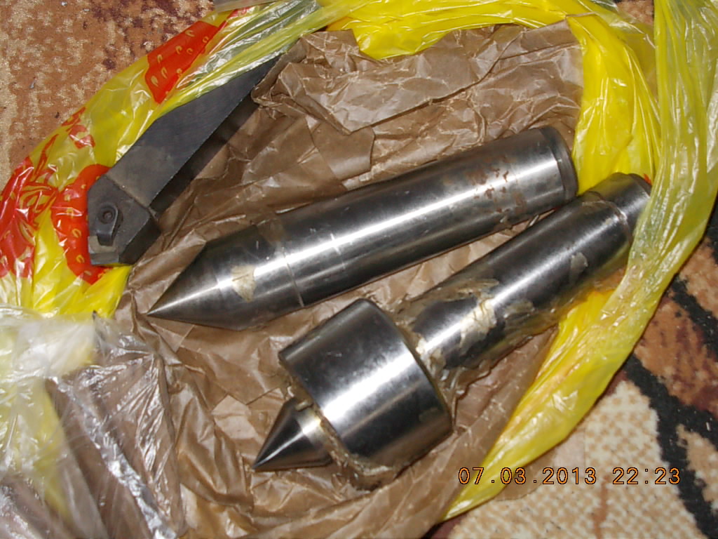

купил для токарного несколько железок

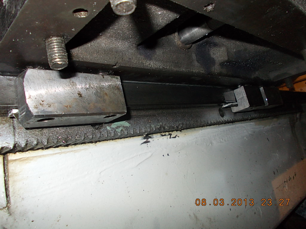

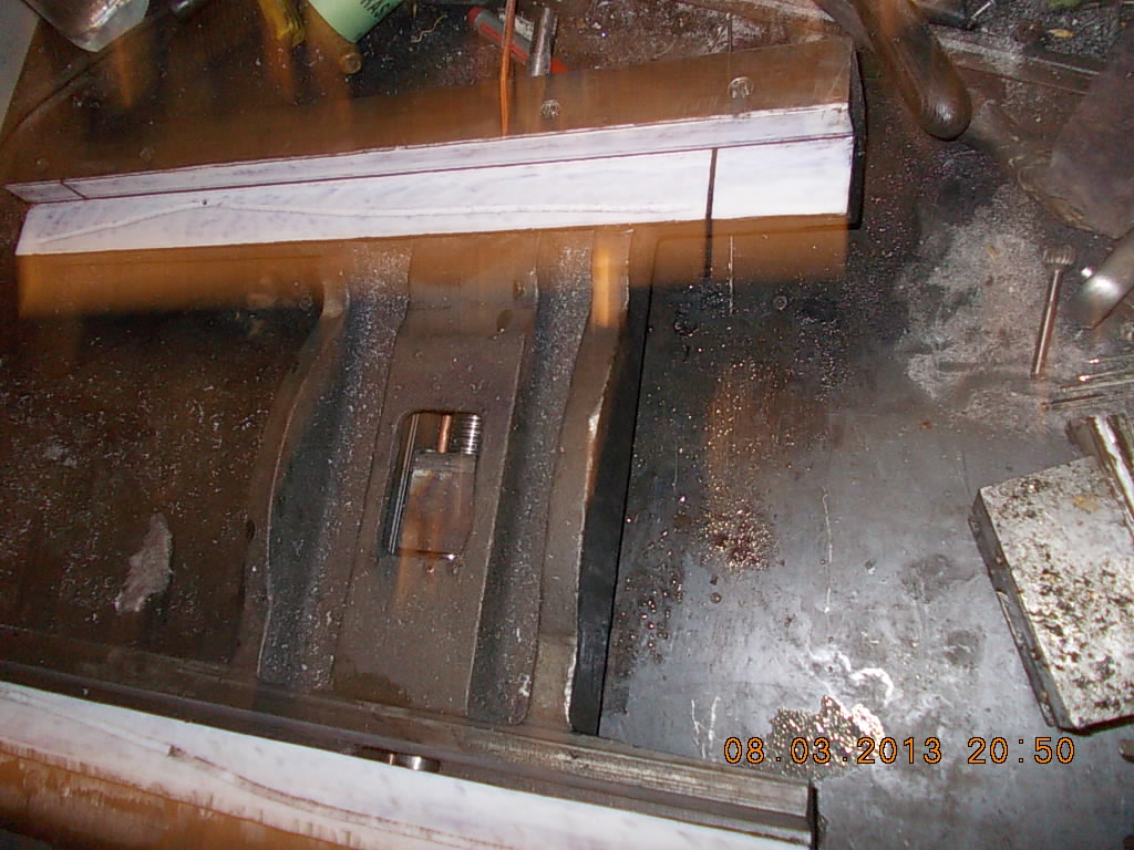

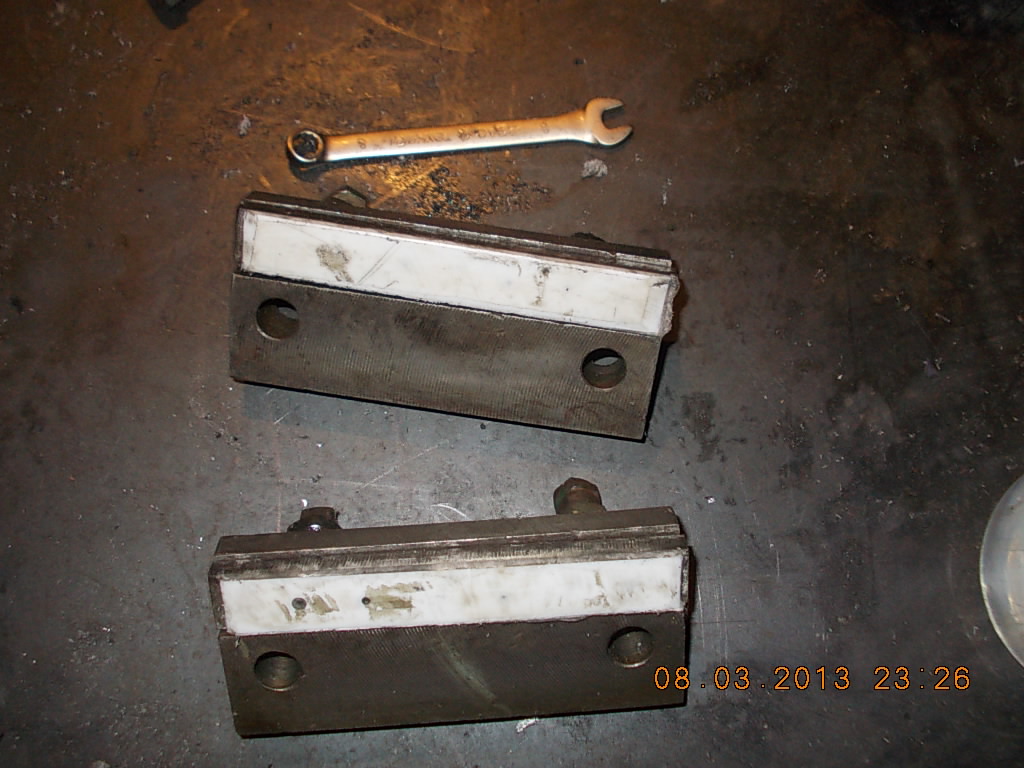

На суппорт приклеил, пошабрил Zedex-100k, высверлил и прорезал маслоканалы для смазки.
DSCN1235.JPG (5693 просмотра) <a class='original' href='./download/file.php?id=12644&mode=view' target=_blank>Загрузить оригинал (247.19 КБ)</a>
приклеил Zedex-100k прижимам
DSCN1239.JPG (5693 просмотра) <a class='original' href='./download/file.php?id=12645&mode=view' target=_blank>Загрузить оригинал (234.85 КБ)</a>
DSCN1241.JPG (5693 просмотра) <a class='original' href='./download/file.php?id=12646&mode=view' target=_blank>Загрузить оригинал (253.57 КБ)</a>
Как клей схватится можно приступать к сборке :spanner:
Снял короткое видео как ездит суппорт на Zedex. Чугун-чугун так у меня не ездил. Задняя бабка имеет практически тот же вес что и суппорт в разобранном виде, но у ЗБ меньше площадь с призмами. Если ЗБ толкнуть нифига не катается :freak:
Вот такое оно заморское чудо Zedex-100k
https://www.youtube.com/watch?v=ffd35LD0zEE

aftaev, а как шабрится то материал, ато говорил что он послойно режется...
нікому нічого не нав'язую.
Re: Восстановление токарного 1А62
aegis писал(а):aftaev, а как шабрится то материал,
нормально что шлифмашинкой что шабером.
aegis писал(а):ато говорил что он послойно режется...
мож неправильно выразился. Он не послойно режется, а при фрезеровке летучкой не крошится а снимается как лента. Если шабрить шабером то стружка снимается как рубанком только мелкая.

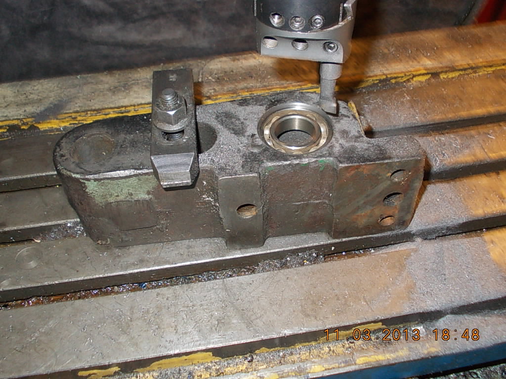

Расточил посадочное место под подшипник радиальноупорный(на будущее) для установки ШВП вместо винта подачи.
DSCN1242.JPG (5621 просмотр) <a class='original' href='./download/file.php?id=12740&mode=view' target=_blank>Загрузить оригинал (234.93 КБ)</a>
А он одинарный что ли?
Nick писал(а):А он одинарный что ли?
с другой стороны винт будет держаться в коробке подач именно так и держался родной трапецевидный винт. Этот подшипник для небольшого натяга ШВП :)

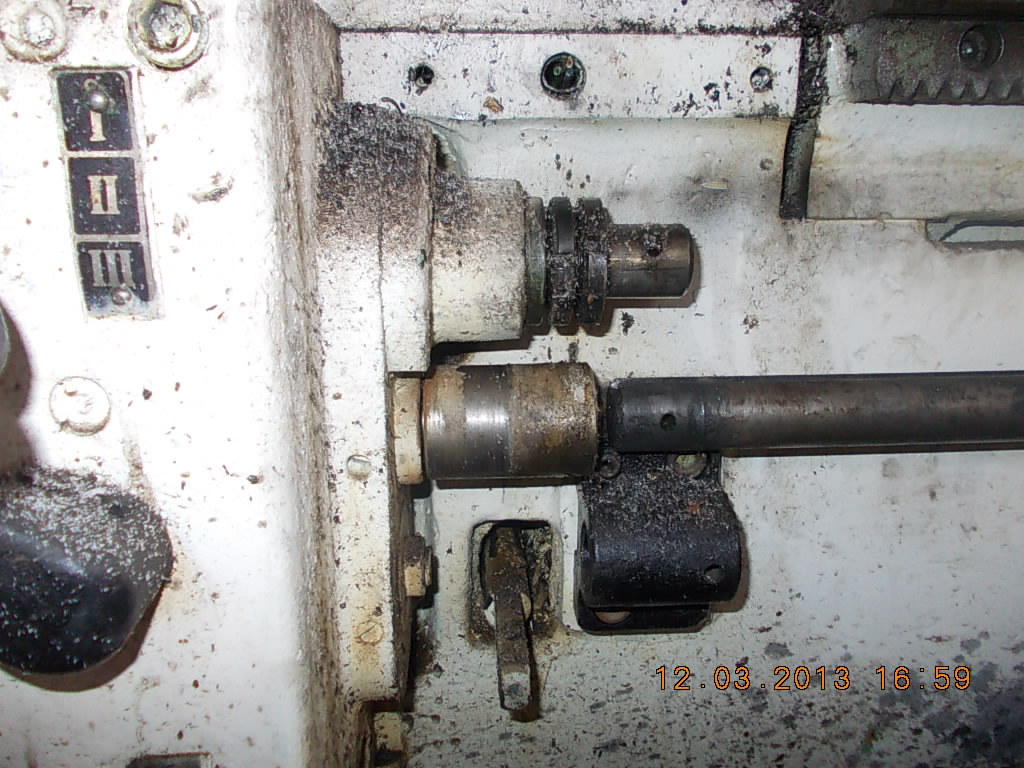

Крепление винта подач к коробке подач.
DSCN1244.JPG (5597 просмотров) <a class='original' href='./download/file.php?id=12749&mode=view' target=_blank>Загрузить оригинал (244.49 КБ)</a>
Опора винта подач, там не было никаких подшипников.
DSCN1245.JPG (5597 просмотров) <a class='original' href='./download/file.php?id=12750&mode=view' target=_blank>Загрузить оригинал (268.67 КБ)</a>

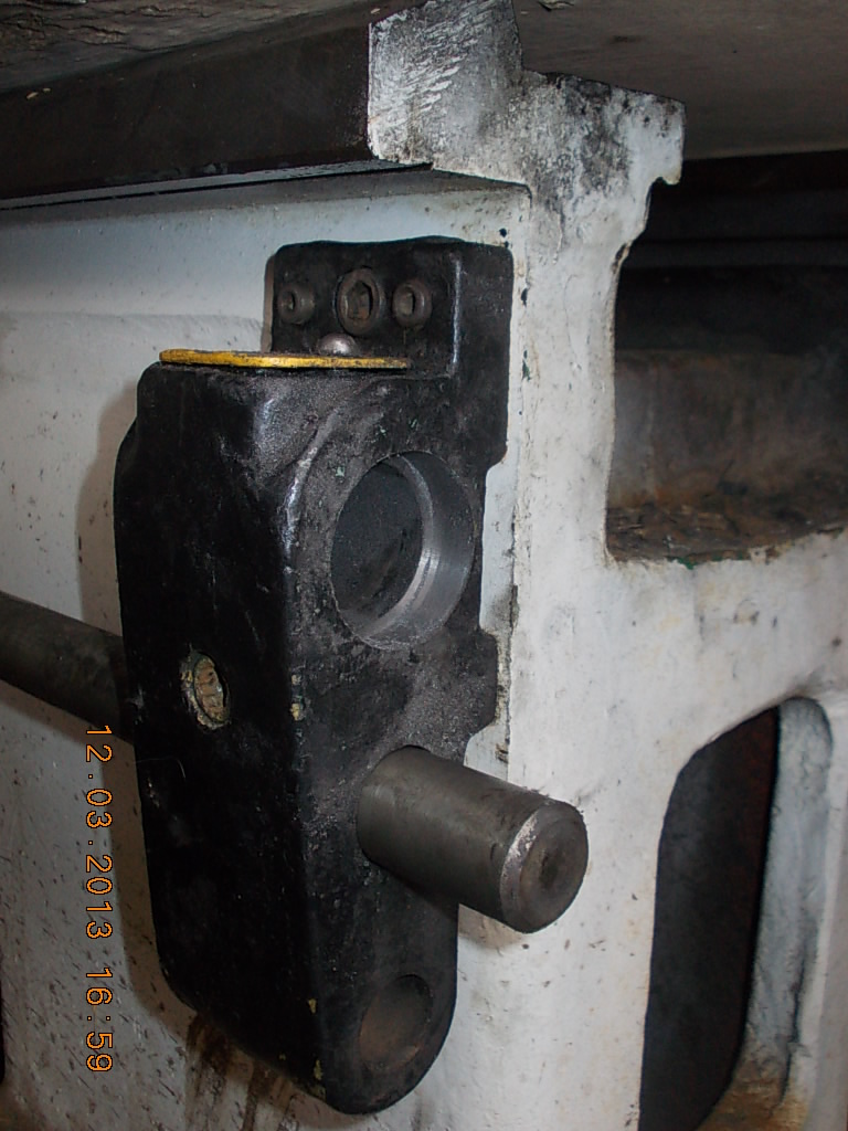

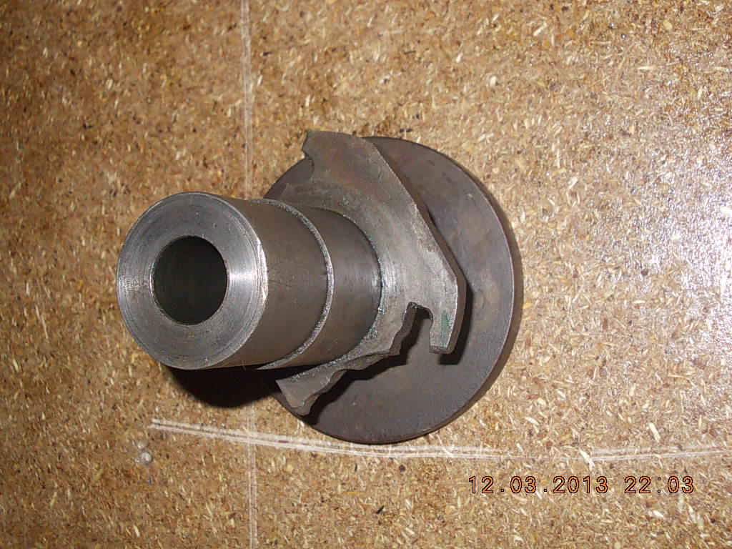

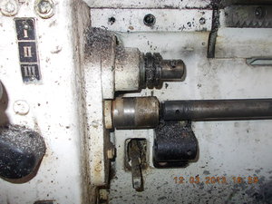

Эта штука удерживает винт оси Z. Держалось все на пару болтах.
DSCN1249.JPG (5589 просмотров) <a class='original' href='./download/file.php?id=12755&mode=view' target=_blank>Загрузить оригинал (245.52 КБ)</a>
Как можно было так выломать не знаю. У токарного есть падающий червяк(ползет ползет себе червяк потом раз и упал :lol: ), и при чрезмерной нагрузки на любую ось автоподача отключается - падает червяк.
Из 16мм стали вырезаю новое крепление. Крепление придется разрезать и снова сварить одев на эту штуковину.
DSCN1252.JPG (5589 просмотров) <a class='original' href='./download/file.php?id=12756&mode=view' target=_blank>Загрузить оригинал (236.55 КБ)</a>

aftaev писал(а):купил для токарного несколько железок
Сашик, делай четвёртое пришествие, я тебе таких железок дам столько сколько сможешь увести, в том числе 3 или 4 патрона новых (точное количество не помню).
2 часа назад спёр :silent: ещё несколько кг всякой всячены (свёрла, резцы, плашки, фрезы, и тд)
Чур не просить выслать!!! :P

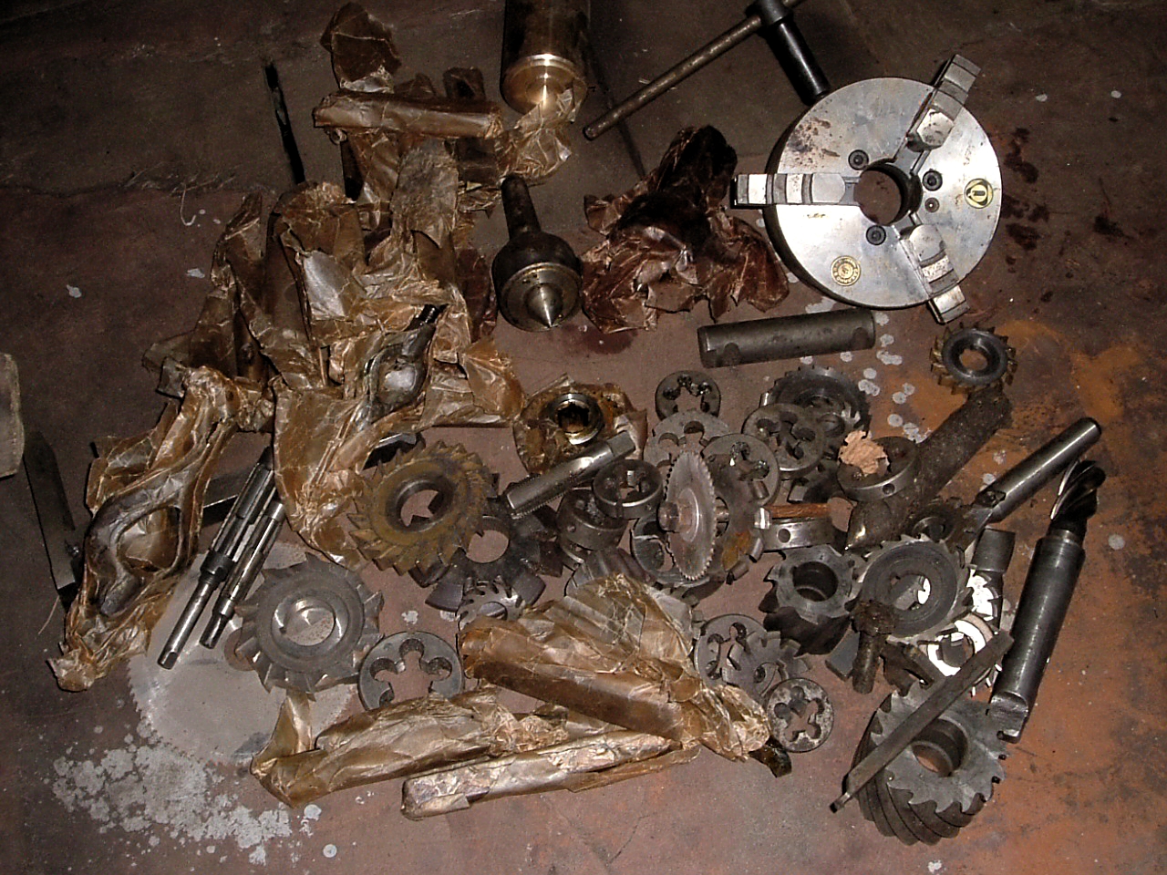

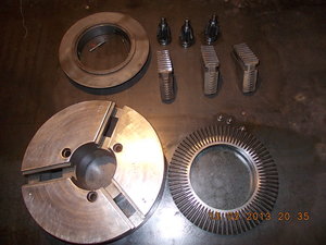

Нашел старые фотки 2008г, новые лень фоткать.
Изображение 027_отредактирован.jpg (5559 просмотров) <a class='original' href='./download/file.php?id=12775&mode=view' target=_blank>Загрузить оригинал (986.07 КБ)</a>
Изображение 032_отредактирован.jpg (5559 просмотров) <a class='original' href='./download/file.php?id=12776&mode=view' target=_blank>Загрузить оригинал (1015.66 КБ)</a>
Железок маловато ;)
Какой говоришь диаметр большого патрона :hehehe:
Патрон видать польский :thinking:

Сейчас железок гораздо больше, я же пишу, фото 2008г. Да и то это далеко не все железки на тот момент.
Есть и побольше патрон.

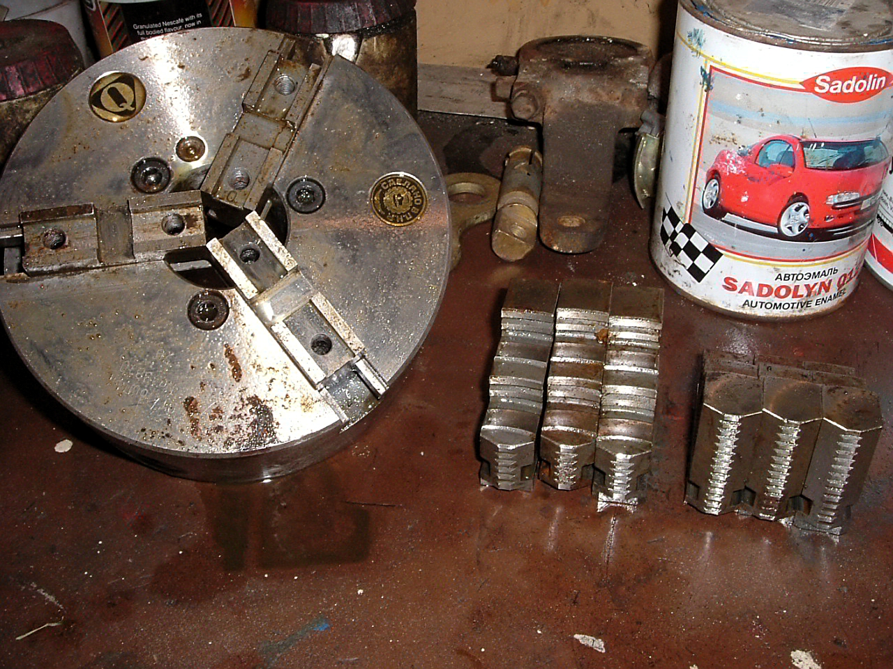

Да, по-моему польский, это плохо? Зато посмотри на нём установлены какие-то непонятные кулачки :)
20165 писал(а):Да, по-моему польский, это плохо?
вроде как наоборот ценится
У нас патроны стоят 400 баксов. Свой б/у брал за 150
20165 писал(а):Зато посмотри на нём установлены какие-то непонятные кулачки
Стандартный набор из 3х наборов кулачков. На фото кулачки для сырых кулачков. Вообщем они чтоб к ним прикручивать кулачки какие сам изготовишь.
20165 писал(а):Есть и побольше патрон.
У меня 250й другие не интересны :)

У меня 4 патрона, сейчас замерил и посчитал, 2шт – 200мм, 1шт- 250мм, 1шт (польский)-160мм, все на станке не стояли ни одной минуты. Но с дополнительными кулачками только польский.
Можешь забрать все в качестве подарка, но самовывозом, но можно и Лёшиквывозом :)

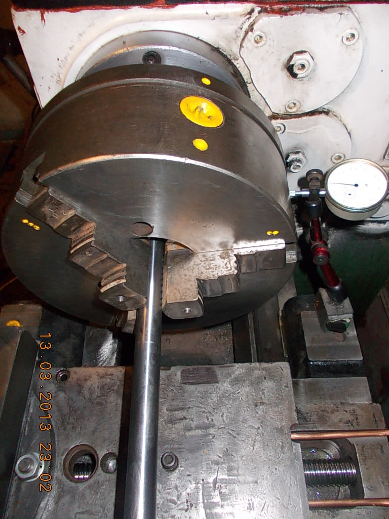

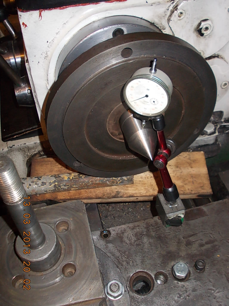

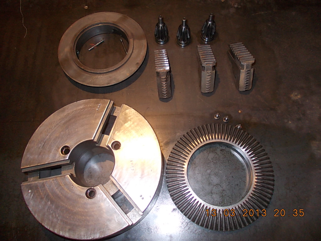

Когда купил станок в разобранном виде - перебрал/покрасил. Убрал люфт подшипников передней бабки. Люфт подшипников регулируется 2мя гайками в коробке шпинделя. На валу шпинделя 2 подшипника передний и задний. Если не дотянуть будет люфт, если перетянуть будут гореть подшипники. В патрон зажимал вал сервы. Серва вращала патрон. В программе СигмаВин смотрел момент. Вот так регулировал натяг подшипников.
Сегодня спустя год после регулировки проверил люфт. На станину кладется доска, на которую опирается рычаг. Рычагом подымаем планшайбу и по индикатору смотрим отклонение. У меня вышло 2 стотки.
DSCN1256.JPG (5524 просмотра) <a class='original' href='./download/file.php?id=12778&mode=view' target=_blank>Загрузить оригинал (250.48 КБ)</a>
Разобрал, помыл. смазал патрон. Некоторые токаря утверждают что патрон нельзя смазывать. Видать такой дейтель работал на моем токарном и никтогда не смазывал направляющие ;)
DSCN1258.JPG (5524 просмотра) <a class='original' href='./download/file.php?id=12779&mode=view' target=_blank>Загрузить оригинал (263.05 КБ)</a>

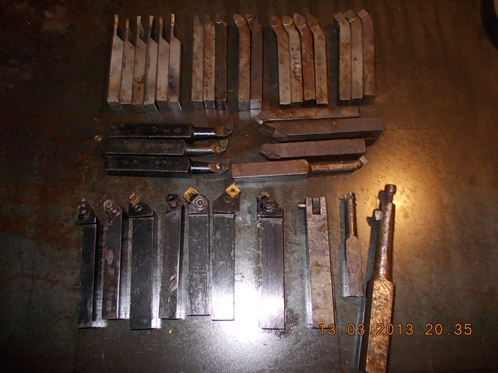

Небольшая коллекция резцов

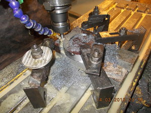

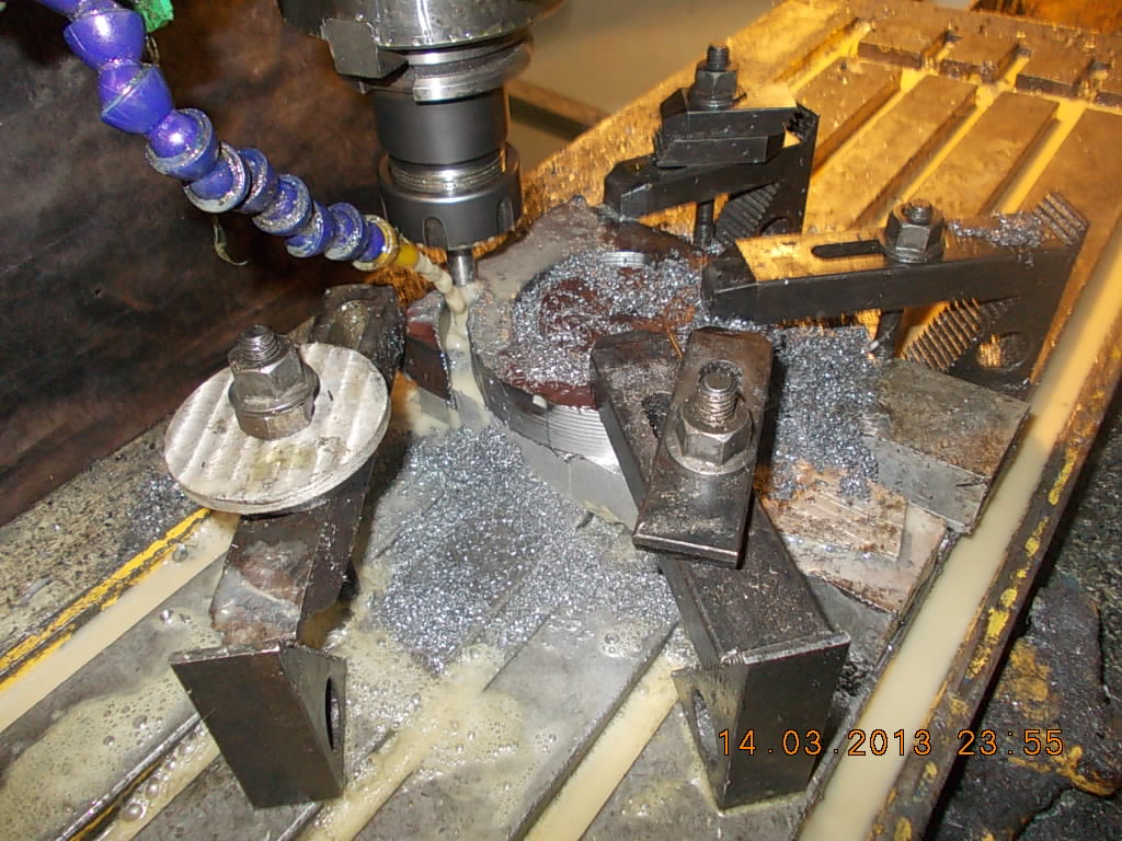

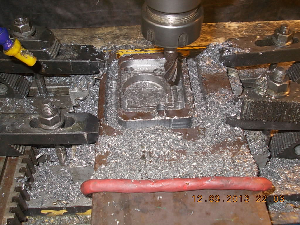

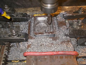

Вырезка из стали 20мм фрезой кукуруза кольца для расточки кулачков. Кукуруза грузет лучше чем обычная фреза, но подходит только для черновой обработки. После фрезеровки видны следы от зубов
кукуруза.JPG (5495 просмотров) <a class='original' href='./download/file.php?id=12799&mode=view' target=_blank>Загрузить оригинал (249.48 КБ)</a>
