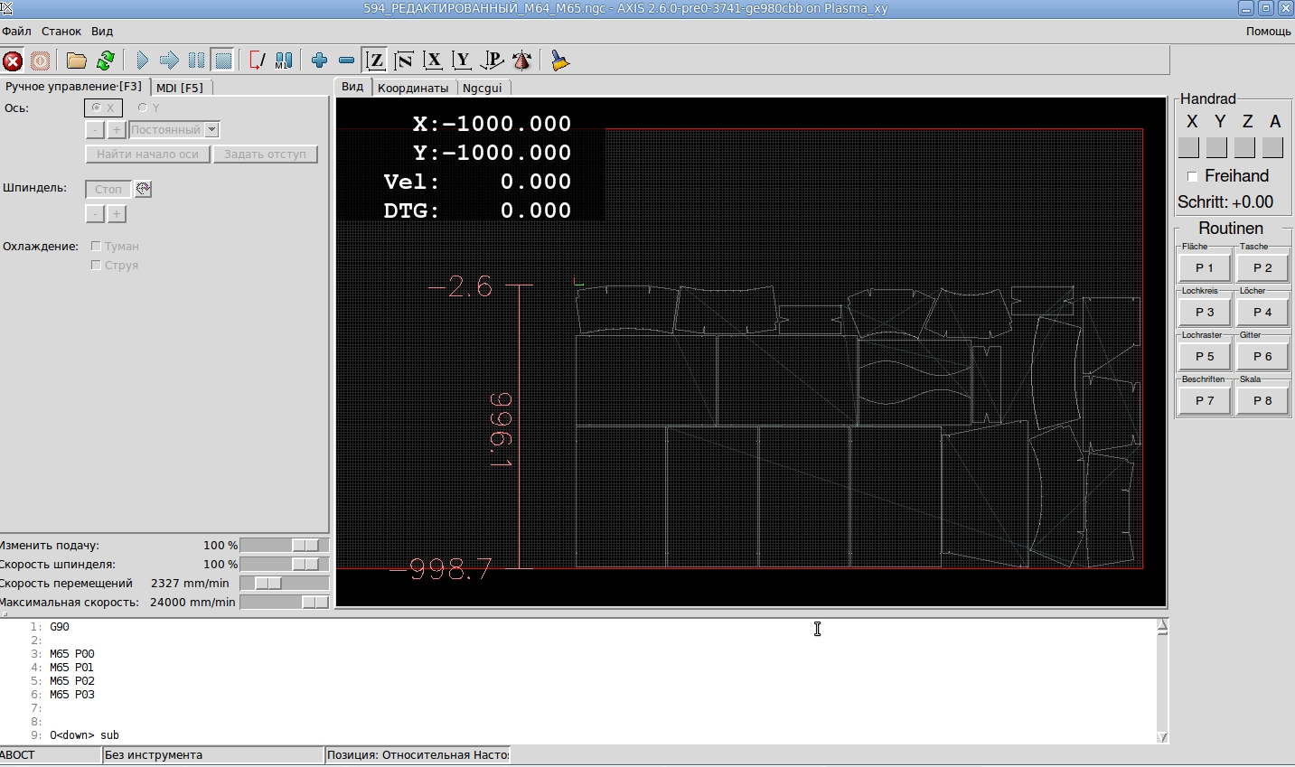

в MDI проверил:
g0 x500 y500
работает
g1 f30 x300 y300
работает
(с ж1 F задавать необходимо)

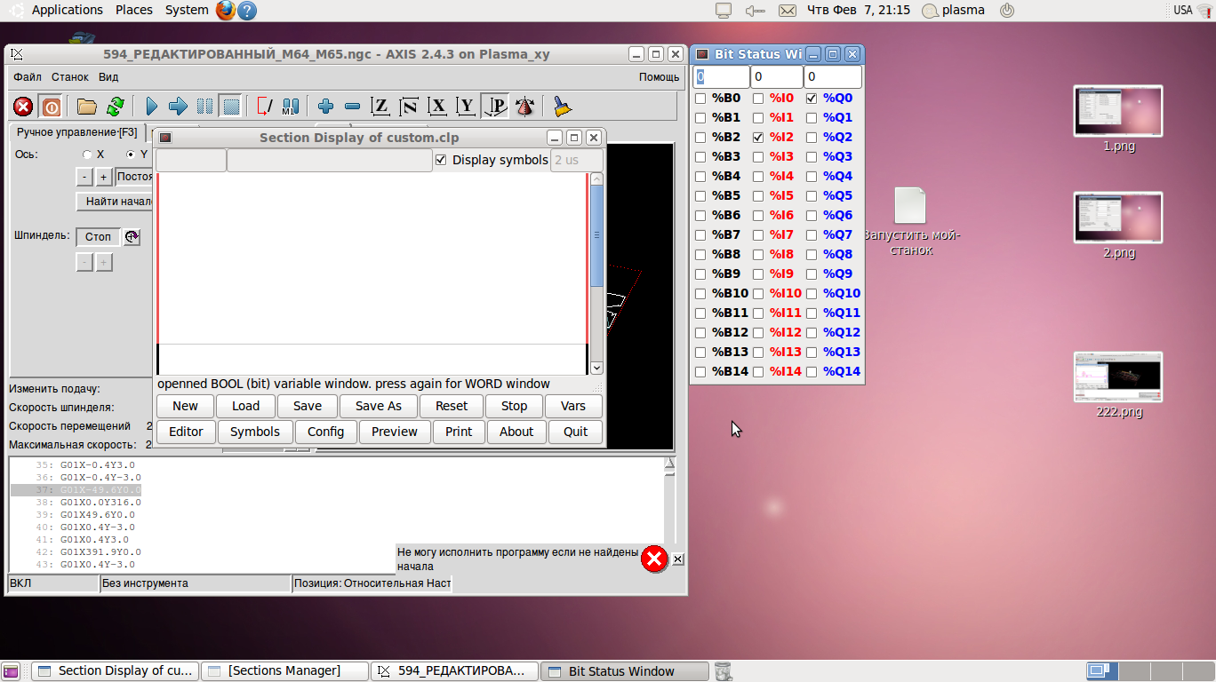

Проверил.
Все нормально работает, если не запускать УП на выполнение.
Проблемы начинаются после запуска УП.
Как правило, я не жду до конца выполнения а останавливаю клавишей "Esc".
и после этого станок на клавиши не реагирует.
УП можно запустить повторно.

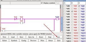

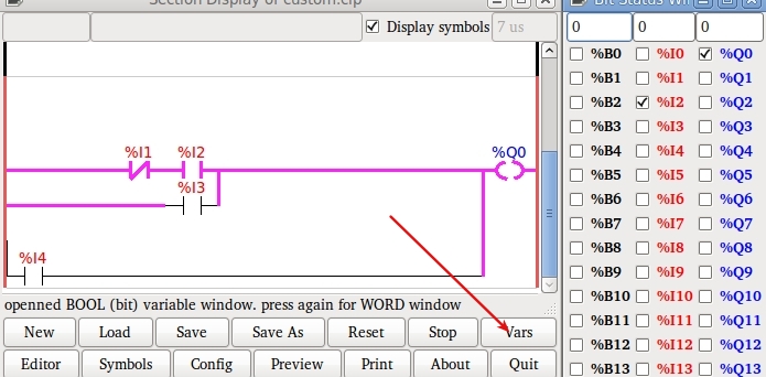

нужен скрин ладдера сразу после нажатия Esc
нажмите кнопку Vars и сделайте подобный скрин
мне нужно посмотреть состояние ладдера на указанный момент
Выделение(022).jpg (2759 просмотров) <a class='original' href='./download/file.php?id=11675&mode=view' target=_blank>Загрузить оригинал (148.95 КБ)</a>
1240
Сообщения: 962
Репутация: 278
Откуда: Украина, Харьков.
Re: Необходимо настроить ЕМС под плазморез.
Сообщение 1240 »
Скрин
111111111.png (2757 просмотров) <a class='original' href='./download/file.php?id=11678&mode=view' target=_blank>Загрузить оригинал (394.8 КБ)</a>
А почему окошко с программой пустое?

Сообщения: 8167
Репутация: 1589
Сообщение nkp »
тут вот какие дела:
наши команды M64 ,включающие пины,если не выключить - так и остаются во включенном состоянии
так и в этой ситуации - сигнал контроля был включен из программы - затем программа была прервана - а он так и остался включенным
(что мы и наблюдаем)
подача теперь - ноль
и мы не можем сдвинуться
решений несколько :
1. подать команду MDI- M65 P02
2. кнопка (ну это как то избыточно выглядит)
3. еще подумать ;)

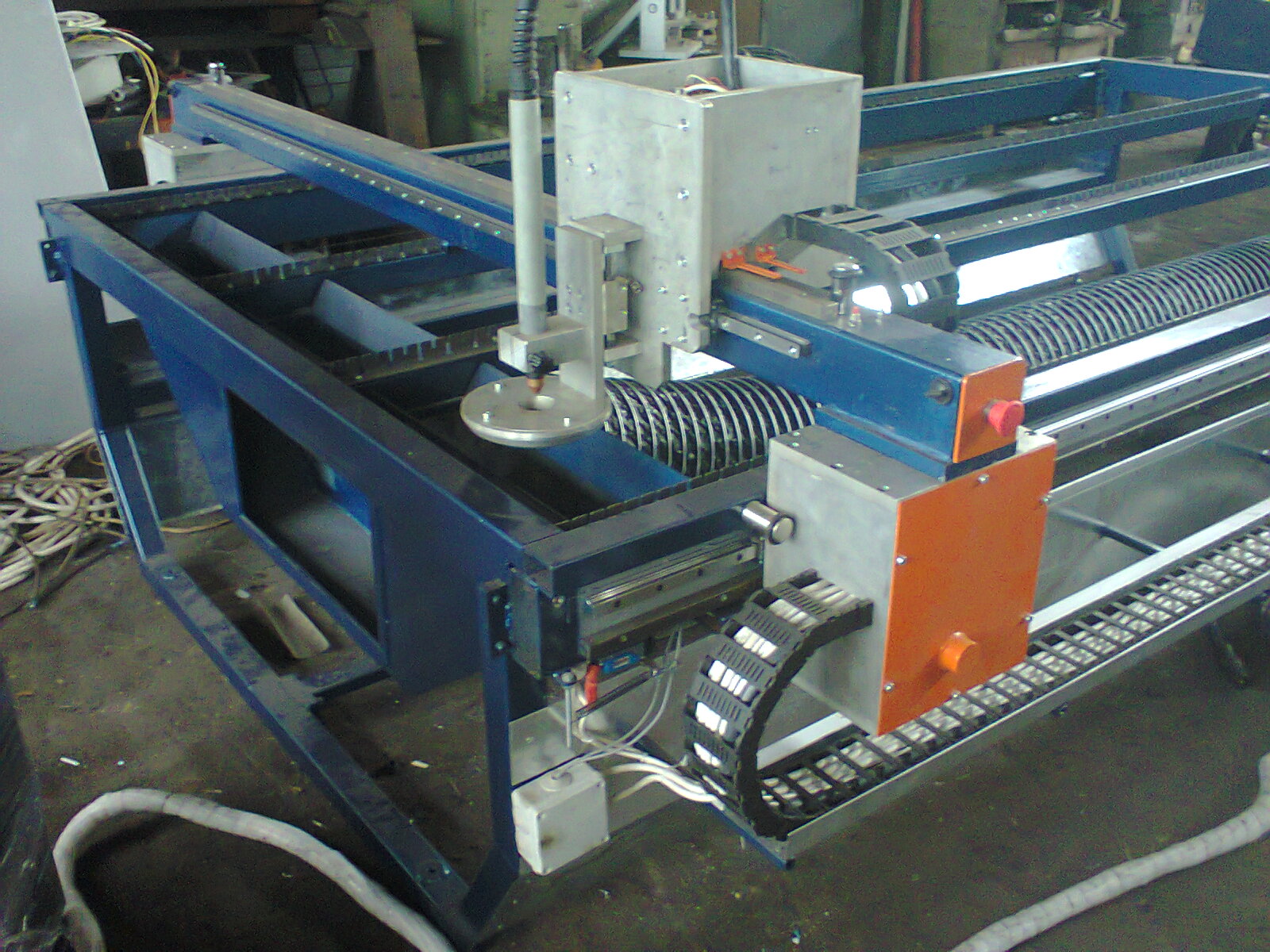

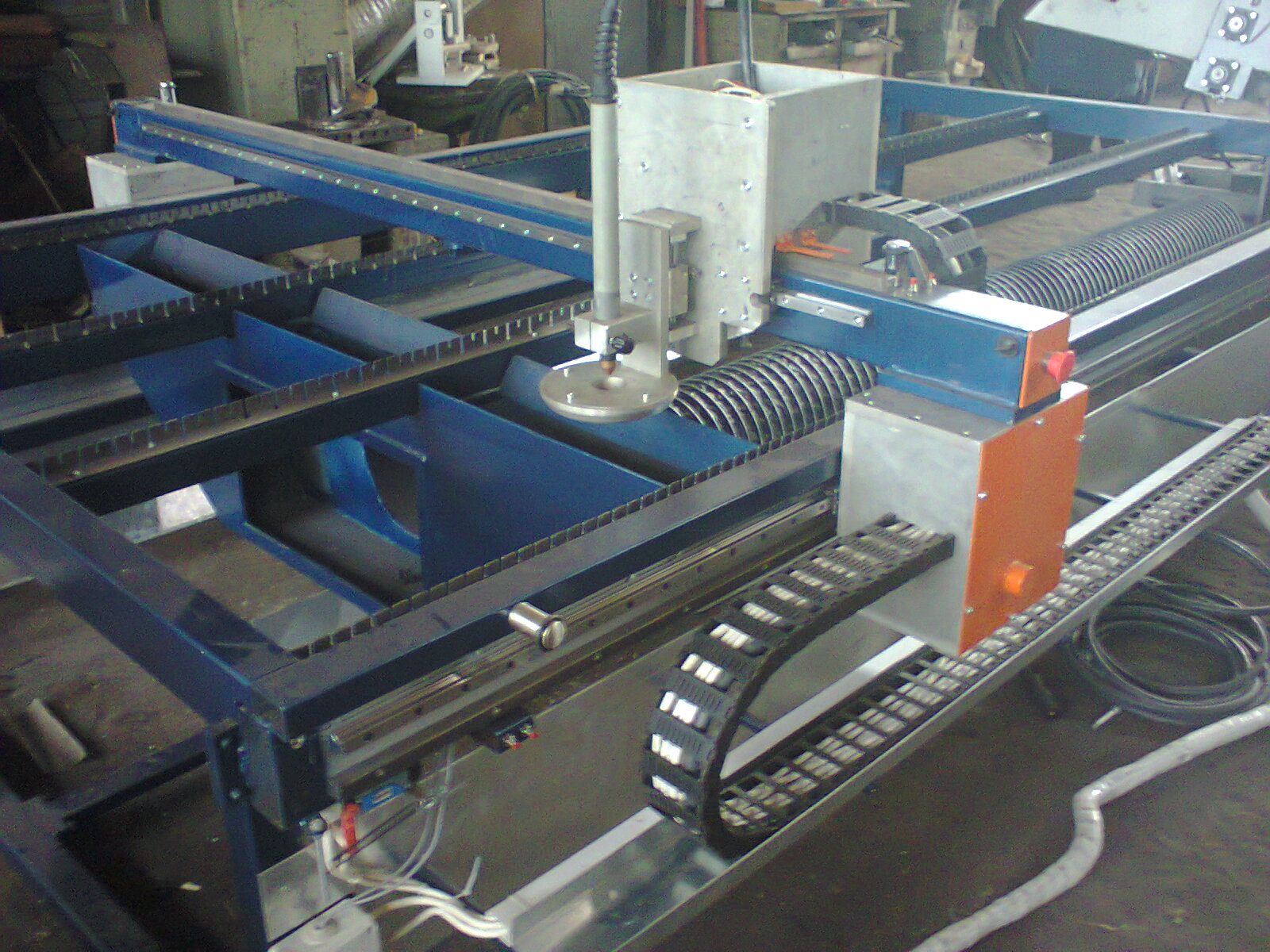

Сегодня установим ламели.
И будем пробовать.
фото плазмореза (2720 просмотров) <a class='original' href='./download/file.php?id=11763&mode=view' target=_blank>Загрузить оригинал (461.03 КБ)</a>
фото плазмореза
фото0036.jpg (2717 просмотров) <a class='original' href='./download/file.php?id=11764&mode=view' target=_blank>Загрузить оригинал (427.84 КБ)</a>

можно даже панельку прицепить с кнопочками на выключение
Выделение(008).jpg (2614 просмотров) <a class='original' href='./download/file.php?id=12036&mode=view' target=_blank>Загрузить оригинал (603.39 КБ)</a>
панельку прицепил для примера первую попавшуюся
