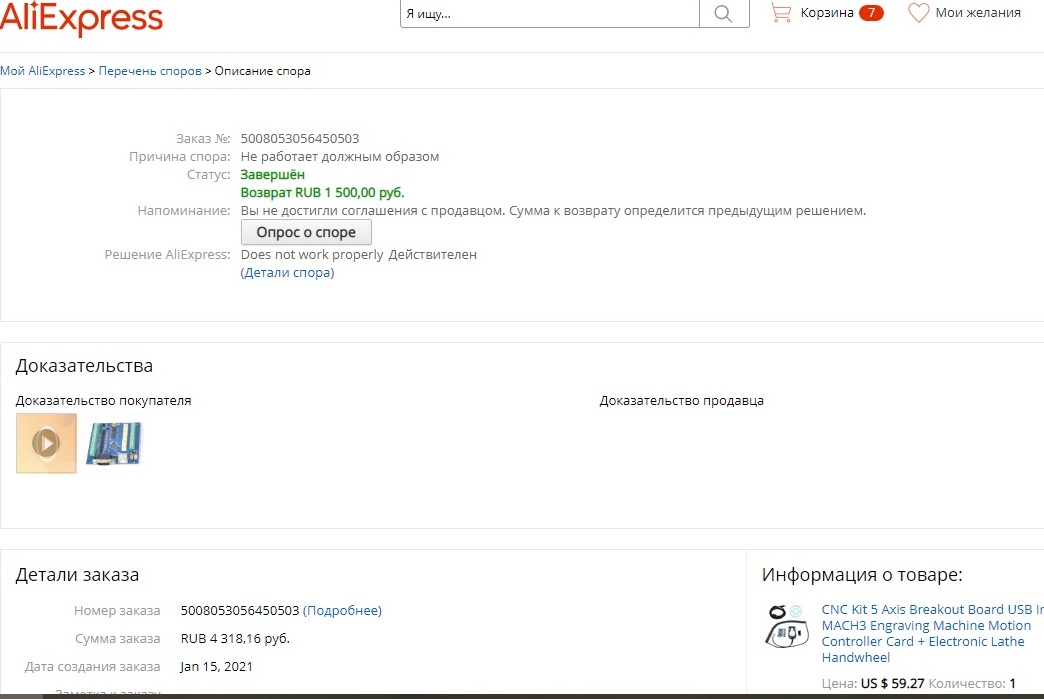

Andrey2970 писал(а): ↑ Продавец -China Automated Store
Понятно. Это палёная карта. Ни в коем случае не подавайте на нее 24 В - рванут конденсаторы в цепи управления инвертором, как было у меня.
Вот фирма-первоисточник: https://aliexpress.ru/item/32890282454.html
И что забавно, у них большими красными буквами написано в начале страницы (с особенностями китайского перевода):
"Рекомендуется использовать электронное ручное колесо нашего магазина или ручку MPG для более легкого подключения, на рынке существует пиратство этого продукта, пожалуйста, посмотрите, что продукт отличается от нашей контрольной карты STB5100, который не подходит для ручки и маховика нашего магазина."
Курдль
Сообщения: 1060
Репутация: 282
Откуда: Msk
Re: STB5100 USB MOTION CARD
Сообщение Курдль »

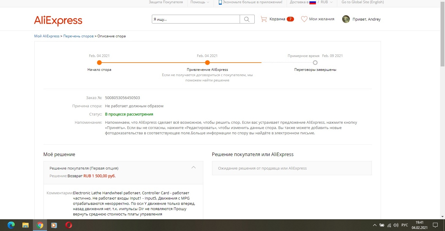

Andrey2970 писал(а): ↑ Попробую спор открыть
И что предъявите? Что это не оригинал? На сайте Вашего продавца нет обещаний продать именно STB5100.
Указан абстрактный товар "ЧПУ комплект 5 оси коммутационная Плата USB Интерфейс MACH3"...
Я задолбался спорить по поводу взрыва кондеров. Возместили 1000 р. из 1500 и то после вмешательства Алиэкспресс.
Andrey2970
Сообщения: 68
Зарегистрирован: 24 янв 2021, 10:46
Репутация: 6
Откуда: Пенза
Сообщение Andrey2970 »
Курдль писал(а): ↑ И что предъявите?
11.jpg (2784 просмотра) <a class='original' href='./download/file.php?id=191980&mode=view' target=_blank>Загрузить оригинал (173.66 КБ)</a>
Курдль
Сообщения: 1060
Репутация: 282
Откуда: Msk
Сообщение Курдль »
Скорее всего потребуют отправить товар обратно за Ваш счет для экспертизы "что там неправильно работает?"
А через пару месяцев вернут с вердиктом "Все правильно работает - Вы просто не умеете его готовить" :)

Курдль писал(а): ↑ Скорее всего потребуют отправить товар обратно за Ваш счет
Нет. Попросили добавить видеодоказательство глюка... видеооператор из меня аховый... кое-как снял и прикрепил видео, отправил. будем посмотреть
https://youtu.be/0XpYCffmZr4
12.jpg (2733 просмотра) <a class='original' href='./download/file.php?id=192022&mode=view' target=_blank>Загрузить оригинал (107.13 КБ)</a>
Спор закрыт в мою пользу.

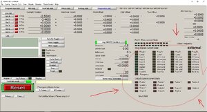

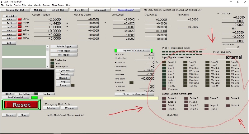

В MACH-3 при срабатывании концевиков на устройстве, в окне диагностики индикация работает? или она только для LPT-версии??
Andrey2970
Сообщения: 68
Репутация: 6
Откуда: Пенза
Я вот об этой индикации:
21.jpg (2613 просмотров) <a class='original' href='./download/file.php?id=192281&mode=view' target=_blank>Загрузить оригинал (110.45 КБ)</a>

Andrey2970 писал(а): ↑ В MACH-3 при срабатывании концевиков на устройстве, в окне диагностики индикация работает? или она только для LPT-версии??
У меня все работает. Только не следует забывать подать 12/24В на "левую" сторону карты.

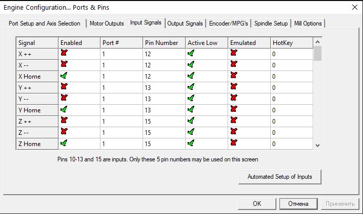

Проверьте настройки пинов
Input_Settings.JPG (2570 просмотров) <a class='original' href='./download/file.php?id=192303&mode=view' target=_blank>Загрузить оригинал (60.65 КБ)</a>

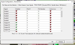

Andrey2970
Сообщения: 68
Репутация: 6
Откуда: Пенза

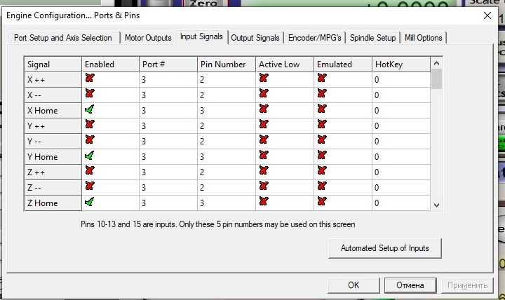

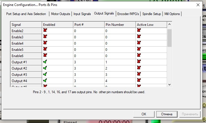

Курдль писал(а): ↑ е понял, какой сакральный смысл в этом "упрощении/усложнении
Слышны щелчки срабатывания, наплевать на наводки.
инп).jpg (2556 просмотров) <a class='original' href='./download/file.php?id=192304&mode=view' target=_blank>Загрузить оригинал (89.8 КБ)</a>
аутп.jpg (2556 просмотров) <a class='original' href='./download/file.php?id=192305&mode=view' target=_blank>Загрузить оригинал (85.97 КБ)</a>
Сдаётся мне, что у Вас не USB 5100. Странные пины, нумерация похожа на LPT. Мои пины были в файле конфигурации от китайца.
Впрочем, завтра попробую поиграться с инверсией концевиков.

Andrey2970 писал(а): ↑ Сдаётся мне, что у Вас не USB 5100. Странные пины, нумерация похожа на LPT. Мои пины были в файле конфигурации от китайца.
Я уже стал счастливым обладателем 2-х таких карт (сначала совсем г..ной. а потом - более-менее стандартной.
И в обоих комплектах ПО с поставляемых дисков были именно такие настройки.
И в обоих случаях с этими настройками карты начинали работать сразу.
А на каких пинах у Вас моторы?
UPD: кстати, а Вас не смущает, что все датчики у Вас на одном и том же порту и одном и том же пине?
Andrey2970
Сообщения: 68
Репутация: 6
Откуда: Пенза
Курдль писал(а): ↑ Вас не смущает, что все датчики у Вас на одном и том же порту и одном и том же пине
Не смущает. Порт и должен быть один, а вх. Пины у меня будут распределены так:
IN1 - Кнопка Е-СТОП
IN2 - лимиты (все)
IN3 - хоум (все)
IN4 - проб
IN5 - резерв.
Можете скинуть свой файл конфигурации?? (Mach3Mill.xml)
