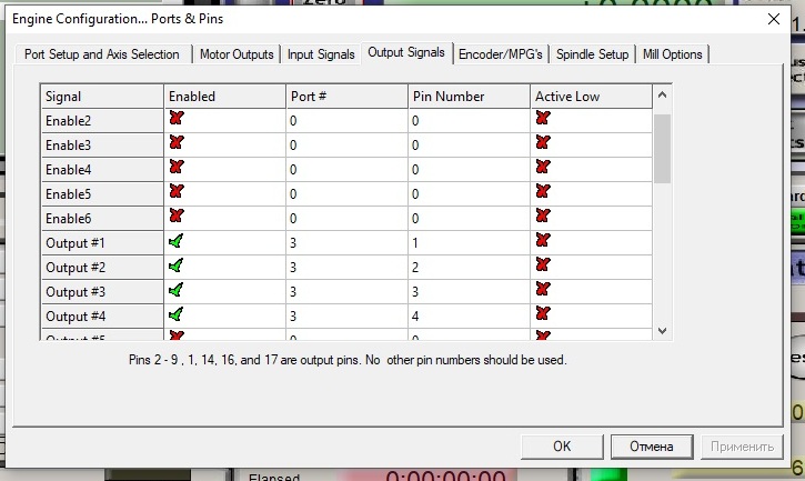

В MACH-3 при срабатывании концевиков на устройстве, в окне диагностики индикация работает? или она только для LPT-версии??

Я вот об этой индикации:
21.jpg (2504 просмотра) <a class='original' href='./download/file.php?id=192281&mode=view' target=_blank>Загрузить оригинал (110.45 КБ)</a>

Andrey2970 писал(а): ↑ В MACH-3 при срабатывании концевиков на устройстве, в окне диагностики индикация работает? или она только для LPT-версии??
У меня все работает. Только не следует забывать подать 12/24В на "левую" сторону карты.

Заказал у Китайцев дополнительную плату с релюшками на 24 В, https://aliexpress.ru/item/1005001714620325.html
На первые 4 реле прицепил Input1-4, на две последние Output1-2. Вход реле 1 - к Е-Стоп, остальные входные реле на Пробе, хоуминг и лимиты. Нормально разомкнутые контакты этих реле идут на плату управления.
Две последние релюшки будут управлять охлаждением шпинделя и подачей СОЖ.
Реле срабатывают ВСЕ (выходные в том числе), однако, никакой индикации в программе нет.

Andrey2970 писал(а): ↑ На первые 4 реле прицепил Input1-4, на две последние Output1-2. Вход реле 1 - к Е-Стоп, остальные входные реле на Пробе, хоуминг и лимиты.
Честно говоря, я не понял, какой сакральный смысл в этом "упрощении/усложнении" :thinking:
Ну, с выходами, - ладно. А зачем реле на входах? Там и так стоят оптроны для гальванической развязки с цепями самой платы и ПК.
Но так, или иначе, у меня все инпуты индицируются в окне диагностики Mach3 при замыкании контактов на клеммнике пинцетом с GND или COM.
Может дело в поддельной плате?
Проверьте настройки пинов
Input_Settings.JPG (2461 просмотр) <a class='original' href='./download/file.php?id=192303&mode=view' target=_blank>Загрузить оригинал (60.65 КБ)</a>

Курдль писал(а): ↑ е понял, какой сакральный смысл в этом "упрощении/усложнении
Слышны щелчки срабатывания, наплевать на наводки.
инп).jpg (2447 просмотров) <a class='original' href='./download/file.php?id=192304&mode=view' target=_blank>Загрузить оригинал (89.8 КБ)</a>
аутп.jpg (2447 просмотров) <a class='original' href='./download/file.php?id=192305&mode=view' target=_blank>Загрузить оригинал (85.97 КБ)</a>
Сдаётся мне, что у Вас не USB 5100. Странные пины, нумерация похожа на LPT. Мои пины были в файле конфигурации от китайца.
Впрочем, завтра попробую поиграться с инверсией концевиков.

Andrey2970 писал(а): ↑ Сдаётся мне, что у Вас не USB 5100. Странные пины, нумерация похожа на LPT. Мои пины были в файле конфигурации от китайца.
Я уже стал счастливым обладателем 2-х таких карт (сначала совсем г..ной. а потом - более-менее стандартной.
И в обоих комплектах ПО с поставляемых дисков были именно такие настройки.
И в обоих случаях с этими настройками карты начинали работать сразу.
А на каких пинах у Вас моторы?
UPD: кстати, а Вас не смущает, что все датчики у Вас на одном и том же порту и одном и том же пине?

Курдль писал(а): ↑ Вас не смущает, что все датчики у Вас на одном и том же порту и одном и том же пине
Не смущает. Порт и должен быть один, а вх. Пины у меня будут распределены так:
IN1 - Кнопка Е-СТОП
IN2 - лимиты (все)
IN3 - хоум (все)
IN4 - проб
IN5 - резерв.
Можете скинуть свой файл конфигурации?? (Mach3Mill.xml)
