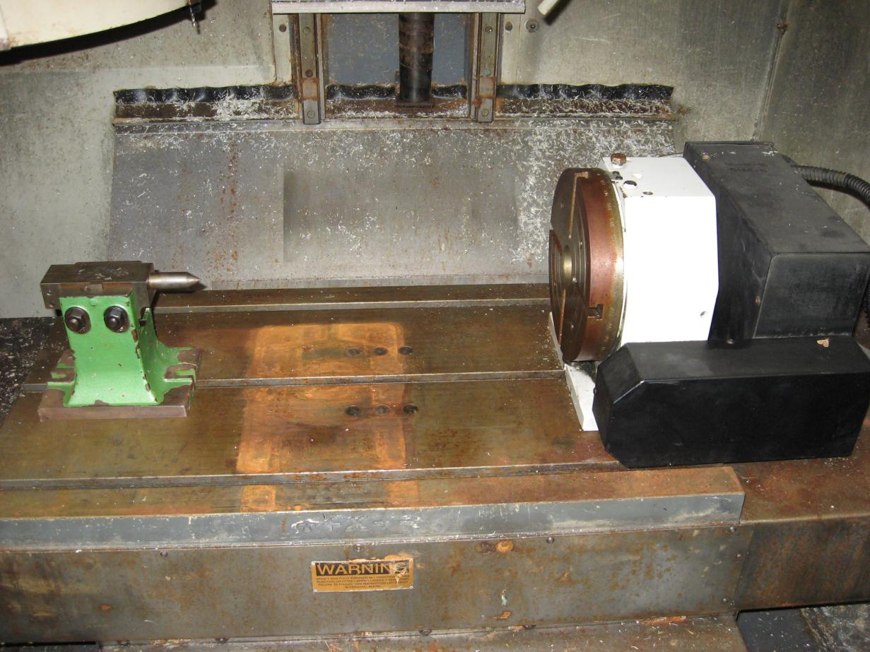

вопрос, возможно, прозвучит странно, но все же.
как думаете - если 4 ось блочного типа (примерно как на фото), то с какой стороны удобшее ее располагать? по идее и так и так можно. сам я правша, но сколько не представлял - недостатков эргономики не вижу в обоих случаях. надо решаться как делать - правую или левую.

Принято, что основной крепёж заготовки находится в минимуме оси координат.

Re: 4 поворотная ось
Сообщение Dmaster »
Тут всё как с задней бабкой. Правой рукой приводить в действие механизм для зажатия заготовки.
Сообщение Александр_ »
вроде получается два взаимоисключающих совета: зажимать патрон правой рукой и ось Х слева направо растет.
Я ставлю слева, потому что справа стоит автосменщик и вдобавок так мне удобнее работать
Видимо по привычке , как на токарном станке расположен шпиндель
да, пожалуй и правда лучше слева. ось Х слева направо растет и так, наверное, логичнее.
