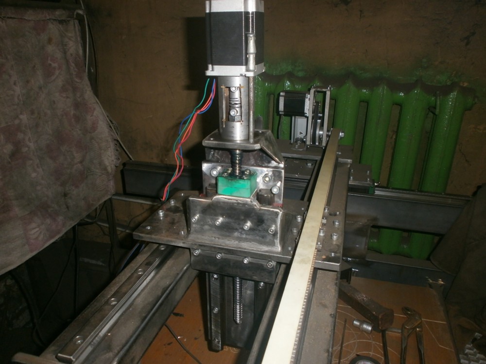

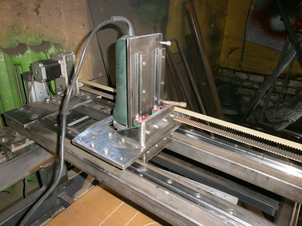

Добыл еще пару кареток на Z. собрал, привинтил жужжалку и провел тест.(Ну очень хотелось попробовать). Привод по Z еще не готов, так-что поднимал-опускал в ручном режиме.
На данный момент получается лучше чем ожидал.
Ищу винт на вертикальную подачу, и не хватает еще одного драйвера пока..
z.JPG (4445 просмотров) <a class='original' href='./download/file.php?id=14246&mode=view' target=_blank>Загрузить оригинал (179.89 КБ)</a>
z1.JPG (4445 просмотров) <a class='original' href='./download/file.php?id=14247&mode=view' target=_blank>Загрузить оригинал (164.58 КБ)</a>
z2.JPG (4445 просмотров) <a class='original' href='./download/file.php?id=14248&mode=view' target=_blank>Загрузить оригинал (168.17 КБ)</a>

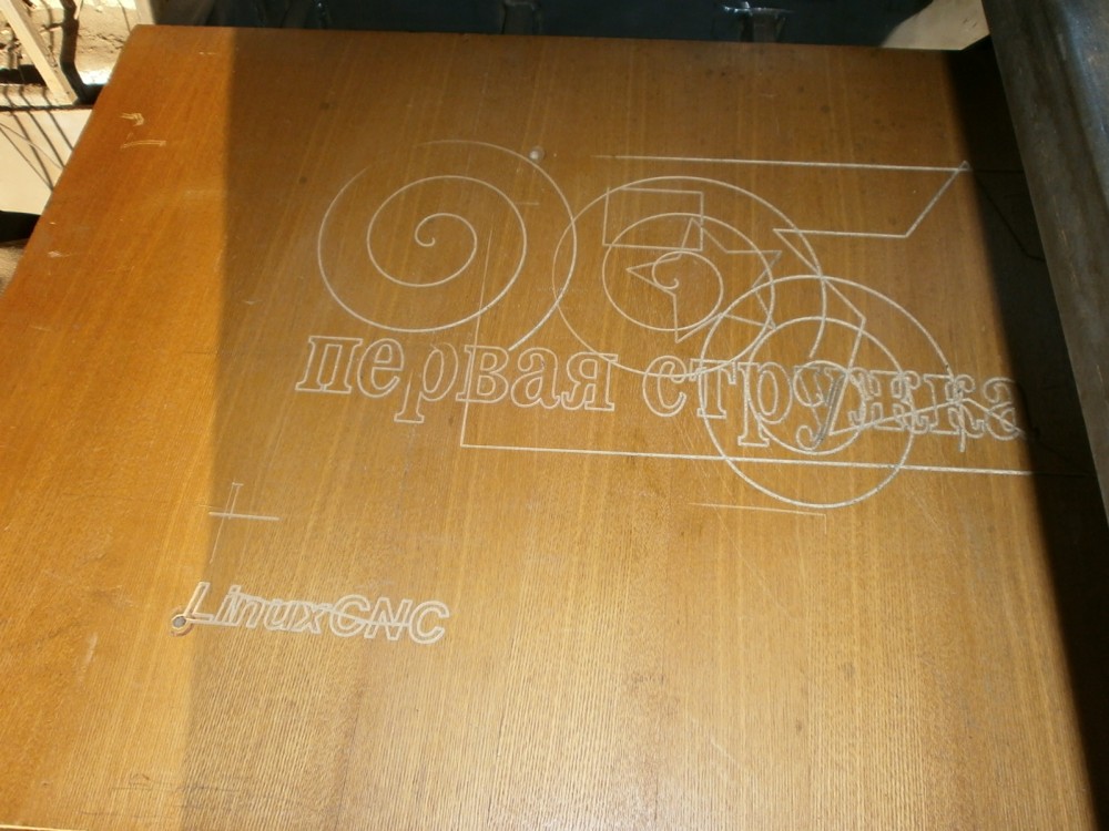

Сообщения: 22776
Re: много вопросов по постройке большого 3Д фрезера
Кружок и квадрат не резал?
ЗЫ поздравления с первой стружкой :beer_blow:

Спасибо!
Ничего еще точного не резал, деревяшка просто на станине лежит, стол еще не готов.

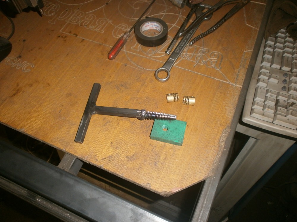

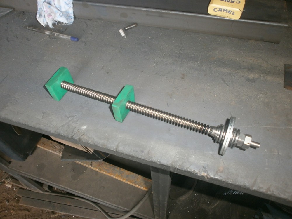

Думал где взять винт с большим шагом и небольшим диаметром и нашел.
В магазине автозапчастей, штатный домкрат на заднеприводный ваз. все удовольствие 300р, + после разборки бонусом две конические шестерёнки. (может куда пригодятся).
Винт катаный, 12 мм диаметром, шаг 4мм. качество в большинстве своем отвратное, но покопавшись в куче выбрал вполне достойный.
винт.JPG (4329 просмотров) <a class='original' href='./download/file.php?id=14775&mode=view' target=_blank>Загрузить оригинал (138.55 КБ)</a>
Штатная пластиковая гайка не подошла, да и люфт на ней был запредельный, потому из куска винта был немедленно изготовлен панк-метчик, которым и были нарезаны новые гайки из капролона.
метчик.JPG (4329 просмотров) <a class='original' href='./download/file.php?id=14776&mode=view' target=_blank>Загрузить оригинал (161.07 КБ)</a>
И вот.
Z.JPG (4329 просмотров) <a class='original' href='./download/file.php?id=14777&mode=view' target=_blank>Загрузить оригинал (139.02 КБ)</a>
Привод готов вроде.
Драйвера для него у меня пока нету (уже едет) посему подключился на Y и погонял сегодня для проверки.
Все работает, все катается.
