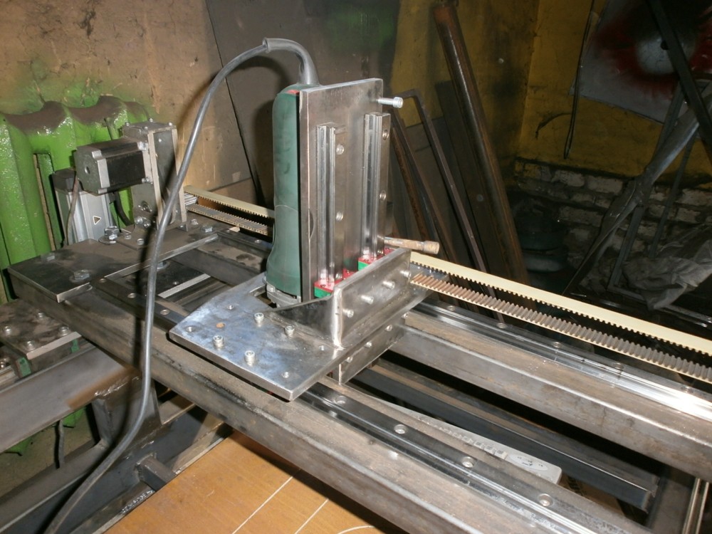

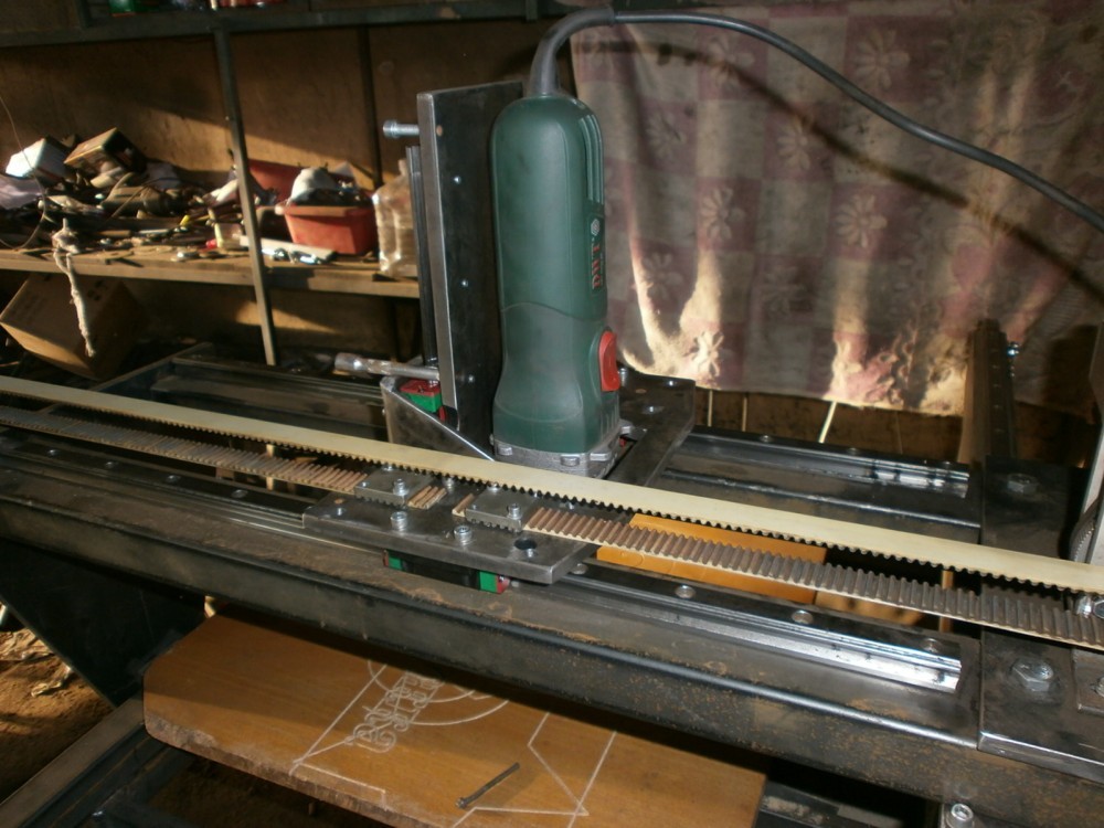

Добыл еще пару кареток на Z. собрал, привинтил жужжалку и провел тест.(Ну очень хотелось попробовать). Привод по Z еще не готов, так-что поднимал-опускал в ручном режиме.
На данный момент получается лучше чем ожидал.
Ищу винт на вертикальную подачу, и не хватает еще одного драйвера пока..

Re: много вопросов по постройке большого 3Д фрезера
Кружок и квадрат не резал?
ЗЫ поздравления с первой стружкой :beer_blow:

Спасибо!
Ничего еще точного не резал, деревяшка просто на станине лежит, стол еще не готов.
