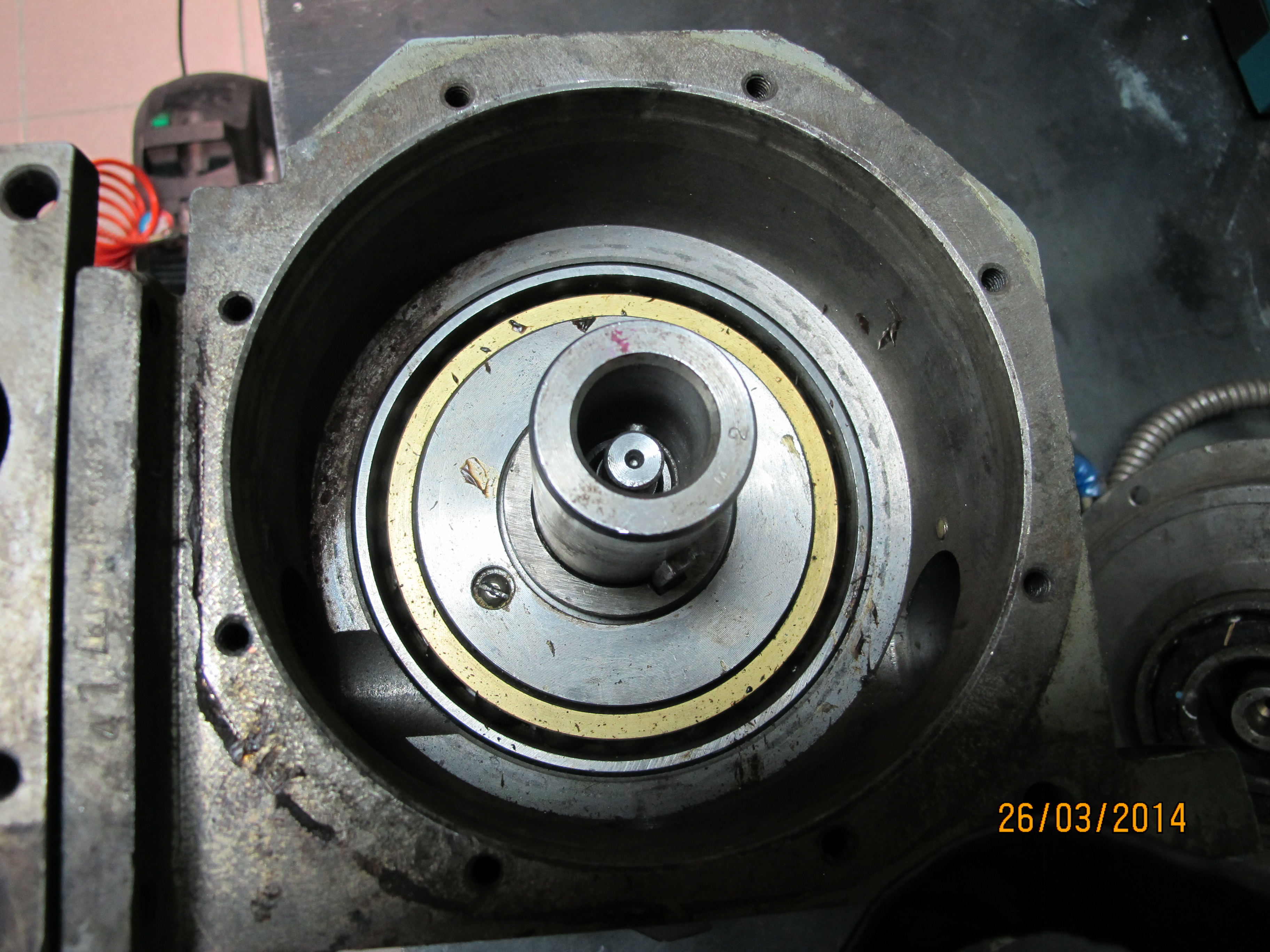

По факту, раскидали почти весь станок, завтра будем вынимать постоянник с редуктором
Вот та железка весьма приличная
Re: Чпу на токарный

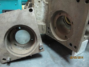

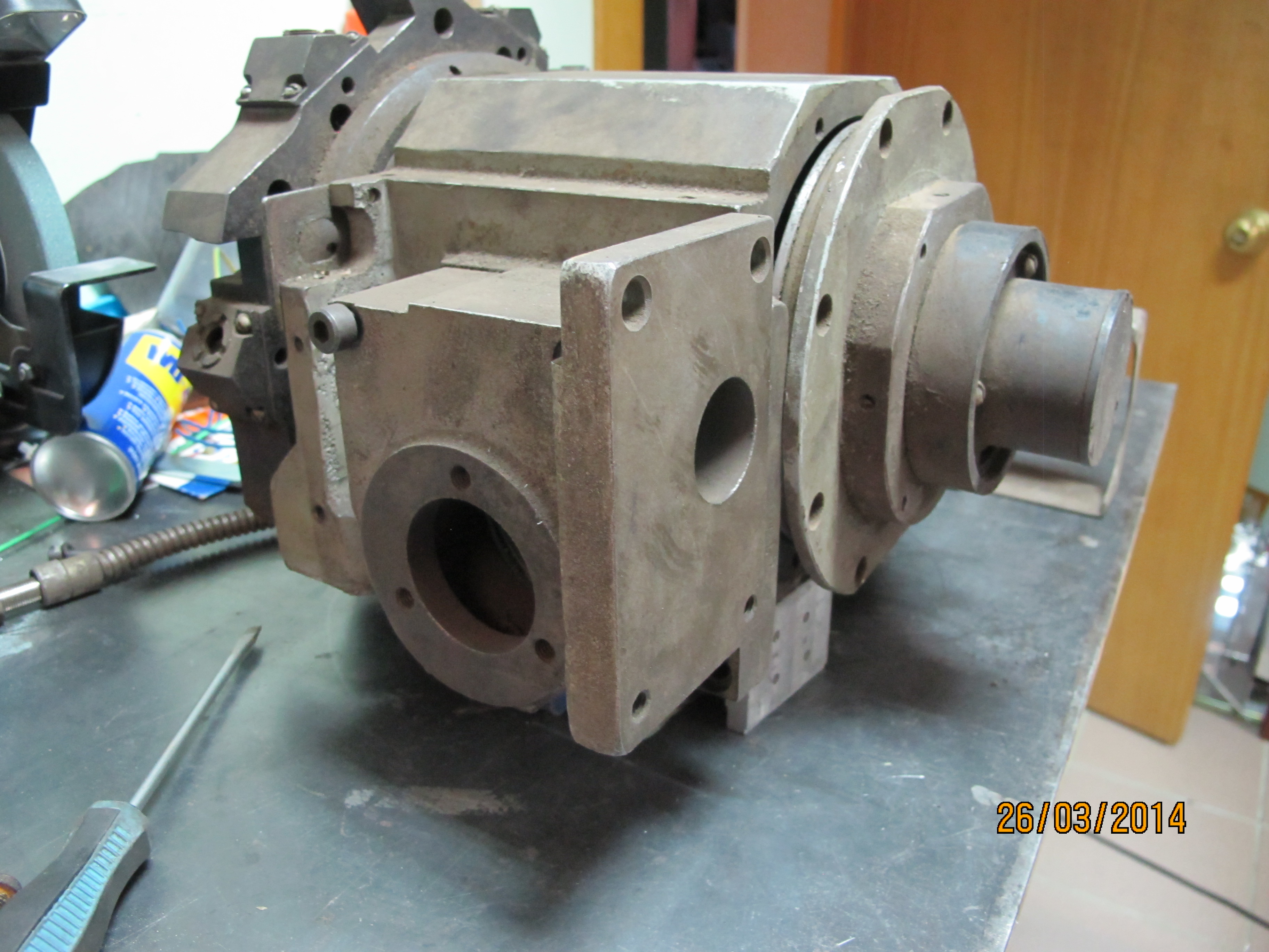

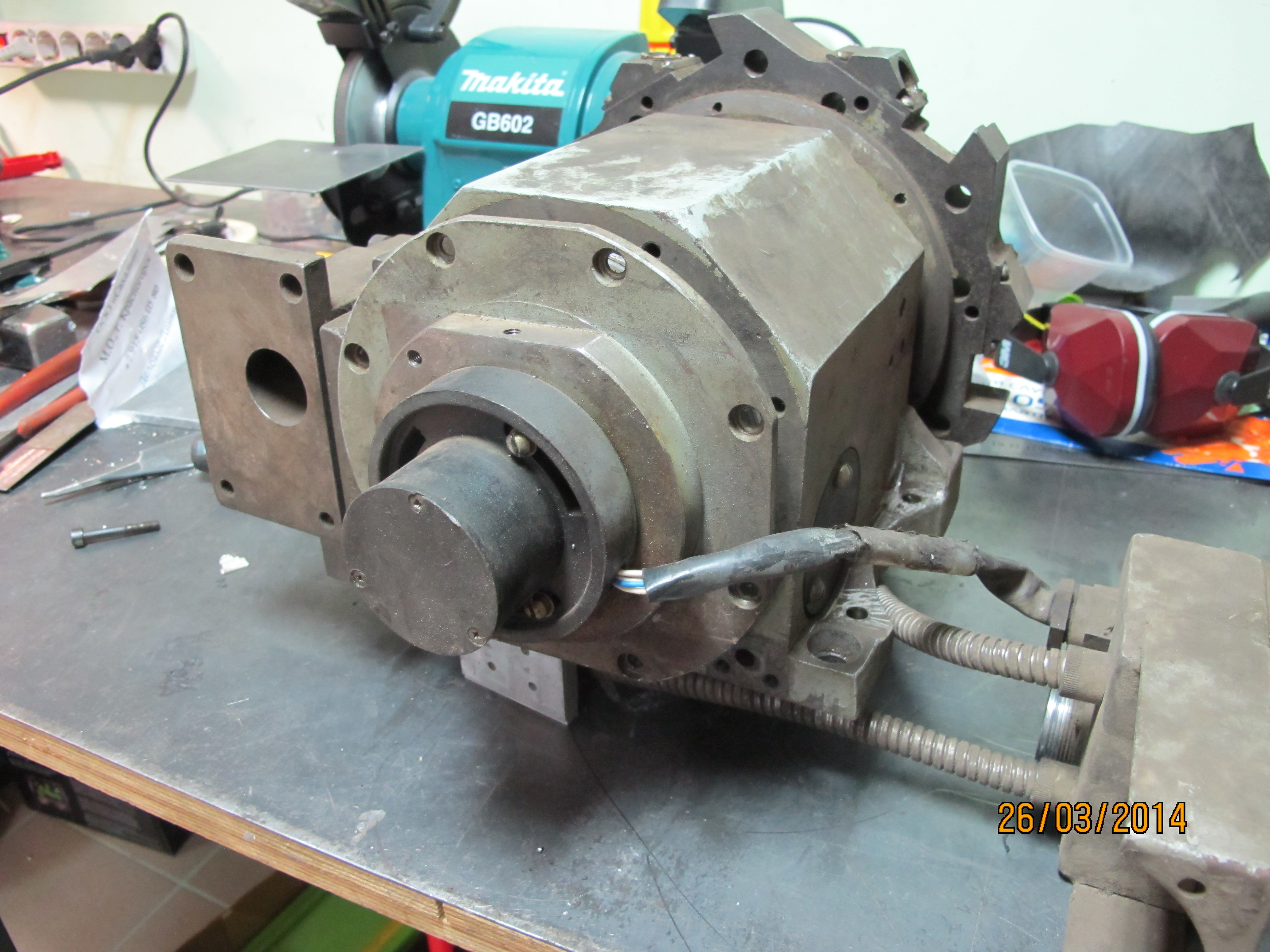

Фотки револьверки
не хватает редуктора , какой он не в курсях, могу только предположить :)
Очень похоже что там стоял 2 ступенчатый редуктор или чтото типа того
Блокировка похоже что реверсом мотора, но пока не уверен
вот и думаю , может поставить мощный шаговик с дыркой вместо вала , вроде видел их 86 размера
вот тут редуктор и стоял (3890 просмотров) <a class='original' href='./download/file.php?id=26258&mode=view' target=_blank>Загрузить оригинал (2.24 МБ)</a>
здесь должен быть мотор (3890 просмотров) <a class='original' href='./download/file.php?id=26259&mode=view' target=_blank>Загрузить оригинал (1.79 МБ)</a>
похоже редуктор 2 ступенчатый?? (3890 просмотров) <a class='original' href='./download/file.php?id=26260&mode=view' target=_blank>Загрузить оригинал (2.16 МБ)</a>
крышка с герконами (3890 просмотров) <a class='original' href='./download/file.php?id=26261&mode=view' target=_blank>Загрузить оригинал (1.87 МБ)</a>
крышка с герконами
Re: Чпу на токарный
А там не червячная пара была?
Re: Чпу на токарный
Наверняка червячная на привод барабана
А вот как с мотора шло на червяк , пока точно не знаю
У нее мотор стоит паралельно выходному валу, но смещенный в бок
Тоесть получается напрямую крутить червяк не может
Re: Чпу на токарный
nik1 писал(а):Глянь фотки в теме про токарный с чпу
Редуктор и вправду двухстепенчатый: первая ступень скоре всего гипоидная, а вторая - червяк.
Ставь большой шаговик с двумя валами, хрень с герконами выкинешь и поставишь на второй вал мотора компактный датчик.
Re: Чпу на токарный
Походу так не выйдет
Смотри, диск с инструментов отвязан от выходного вала, тоесть на диск идет свой тонкий вал, который крутит датчик
Револьверка работает так, крутим вал , диск выходит вперед, потом начинает вращать барабан до нужной позиции
Потом мотор включает реверс и диск начинает заезжать обратно
Если концевики будут сидеть на валу мотора , то как оно будет считываться?
Посмотрю, может можно одеть ремешок с обводным роликом и поставить шаговик в бок

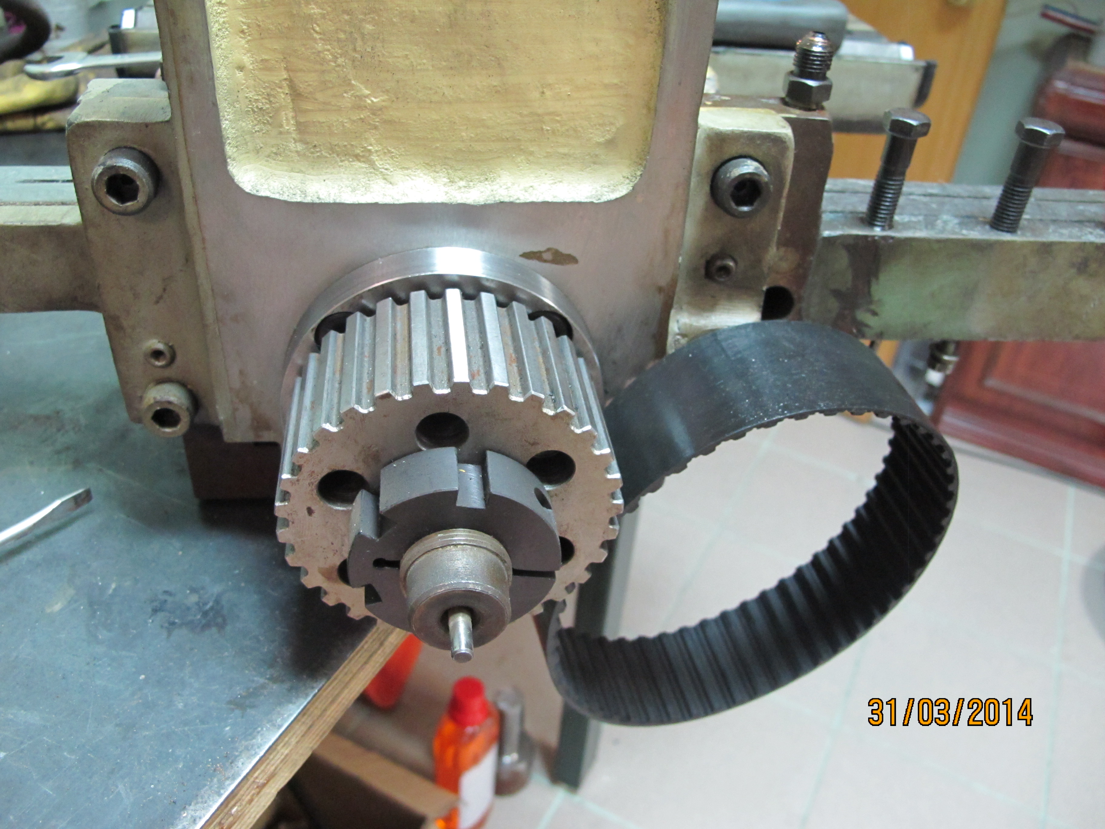

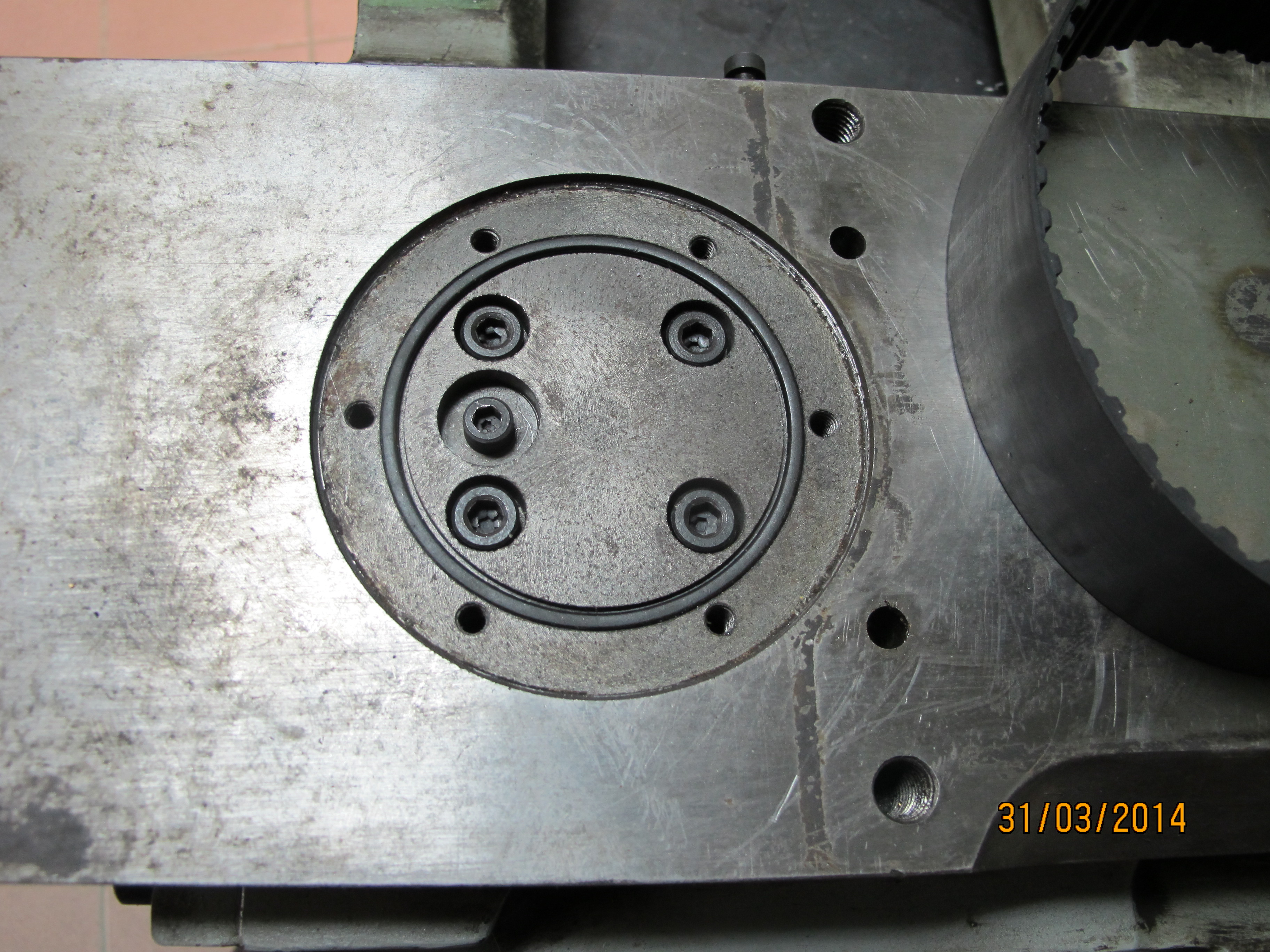

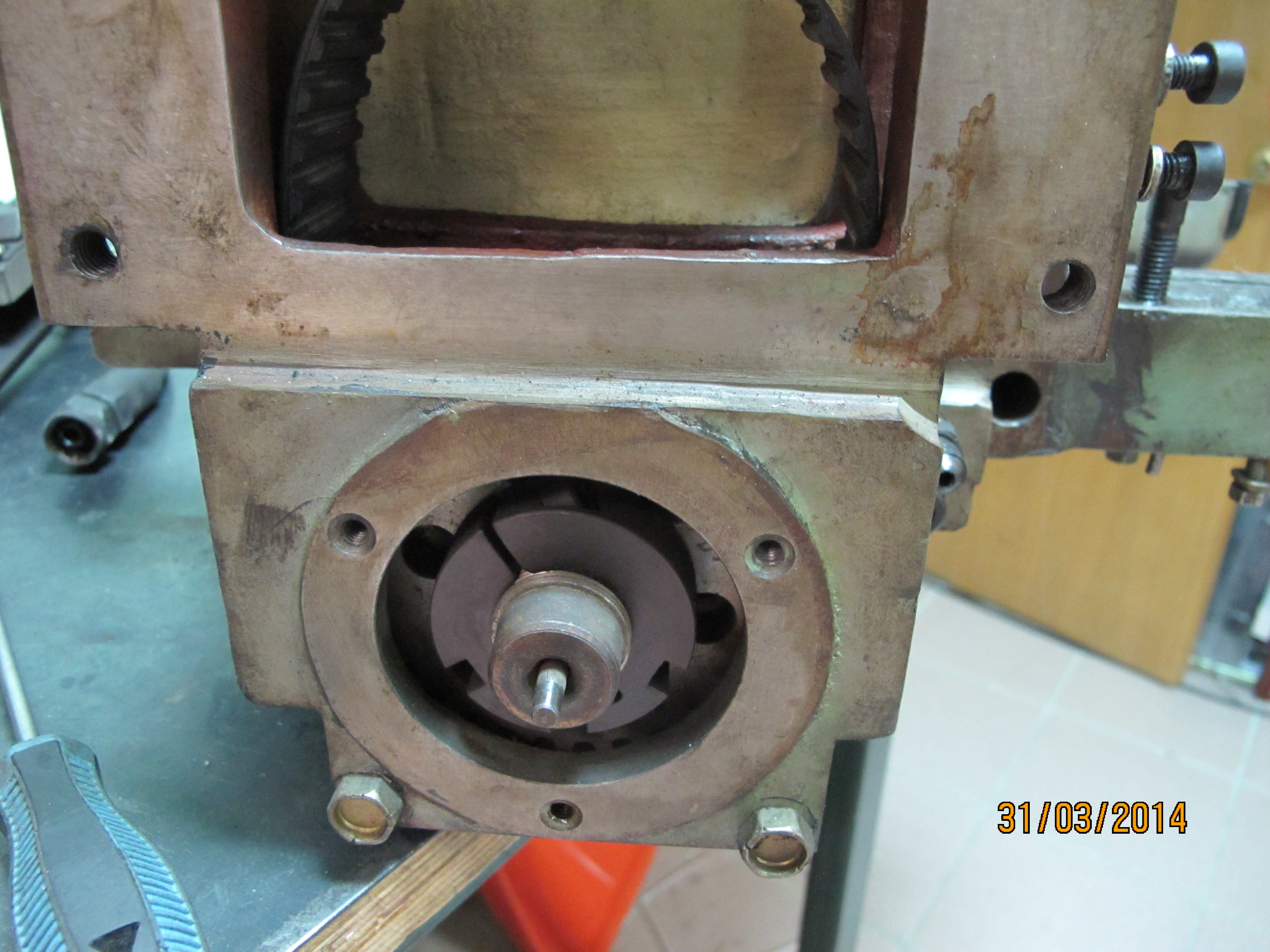

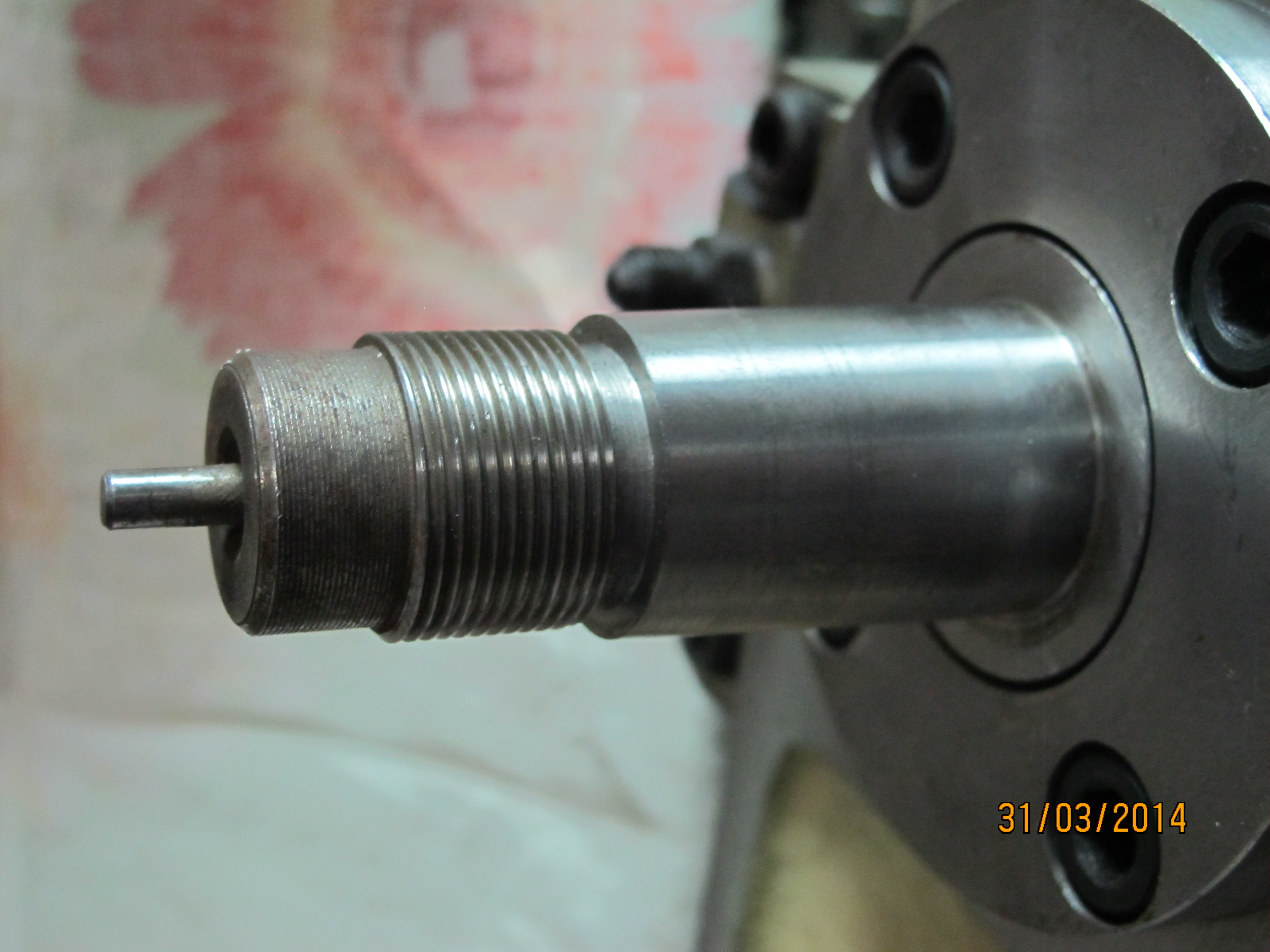

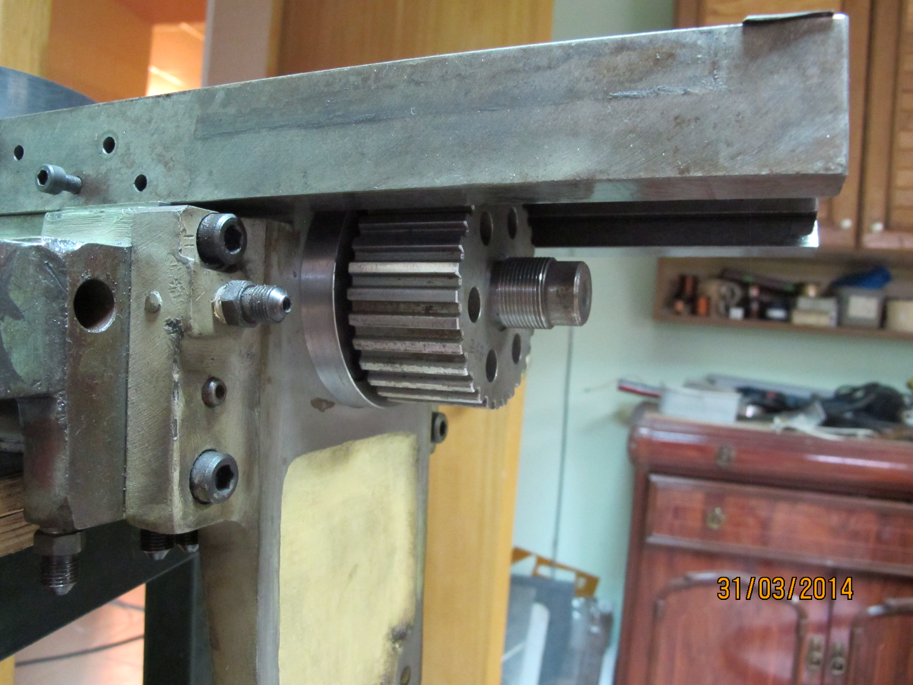

крепление гайки по Х, средний болт видимо регулирует люфт (3549 просмотров) <a class='original' href='./download/file.php?id=26389&mode=view' target=_blank>Загрузить оригинал (2.44 МБ)</a>
заместо энкодера планируется крепление сервы (3549 просмотров) <a class='original' href='./download/file.php?id=26390&mode=view' target=_blank>Загрузить оригинал (2.18 МБ)</a>
шкив, диаметр 85, ширина 40мм (3549 просмотров) <a class='original' href='./download/file.php?id=26391&mode=view' target=_blank>Загрузить оригинал (2.07 МБ)</a>
вал швп с конусной посадкой под шкив (3549 просмотров) <a class='original' href='./download/file.php?id=26392&mode=view' target=_blank>Загрузить оригинал (1.63 МБ)</a>
примерно на такую длину надо оттянуть серву (3549 просмотров) <a class='original' href='./download/file.php?id=26394&mode=view' target=_blank>Загрузить оригинал (2.16 МБ)</a>
Re: Чпу на токарный
Планы снова поменялись :)
Будем делать все же на ремнях, намного проще и есть возможность сделать все дома
С ремнями такой нюанс, хотелось бы поставить железные шкивы, но они идут до 40 зубов для шага 5 мм
После 40 зубов идут из люминьки
Что лучше , поставить железные меньшего размера или один ролик будет из люминьки , но шкивы будут большего размера ?
Редукция 1/2
Re: Чпу на токарный
Чем больше диаметр, тем меньше влияет люфт на ремне...
Re: Чпу на токарный
В общем тоже пришли к мнению , что лучше взять максимально возможный размер
Потом посмотрим на сколько хватит алюминивых шкифов :)
Хотя обороты там не большие , всего 1000
Ширина 25 мм, если больше , то только под заказ
