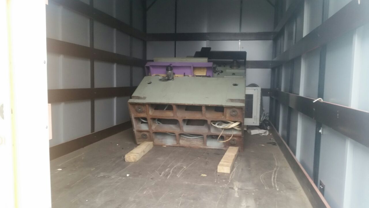

Что я сегодня прикупил-хвастаемся блин.
Высокоточный 5ти координатный проволочно вырезной приехал лежа на своем чпу. Перевозчик-газелькин
IMG-20161018-WA0005.jpg (4036 просмотров) <a class='original' href='./download/file.php?id=93053&mode=view' target=_blank>Загрузить оригинал (97.62 КБ)</a>
IMG-20161018-WA0001.jpg (4036 просмотров) <a class='original' href='./download/file.php?id=93054&mode=view' target=_blank>Загрузить оригинал (67.74 КБ)</a>
IMG-20161018-WA0000.jpg (4036 просмотров) <a class='original' href='./download/file.php?id=93055&mode=view' target=_blank>Загрузить оригинал (65.39 КБ)</a>

Re: Генератор импульсов для электроэрозионной обработки
Сообщение Duhas »
если присутствовал на месте погрузки - то ССЗБ, увы. Ну а ежели нет, то тоже увы, ибо зря, надеяться на перевозчиков не стоит. я когда к себе токарку вез - пришлось объяснять водителя "воровайки" как ко мне заехать с его габаритами, было и правда тесновато, но два водителя "внедорожников" почему то руководили "камазистом"..
Urec писал(а):Высокоточный 5ти координатный проволочно вырезной
Ты имя станка скажи, а то не понятно как там 5ть координат.
Urec
Сообщения: 403
Репутация: 92
Настоящее имя: Георгий
Откуда: г.Москва
Сообщение Urec »
СКЭ250Ф5
аналог ЛФ96Ф3 кажется
Как обычно, 2 основных х и у, u v и установочная z
Ходы 250х250
И 110 по высоте.
Чпу со встроенным гки, 2005гв
Самая своременная что есть у меня в станочном парке) и вот незадача- на нее завалился станок.
Ладно вроде мятый только корпус.а станок упал не стороной с катушками
Urec писал(а):установочная z
Z на моторчике?
Urec писал(а):Что я сегодня прикупил-хвастаемся блин.
Че стоит?
