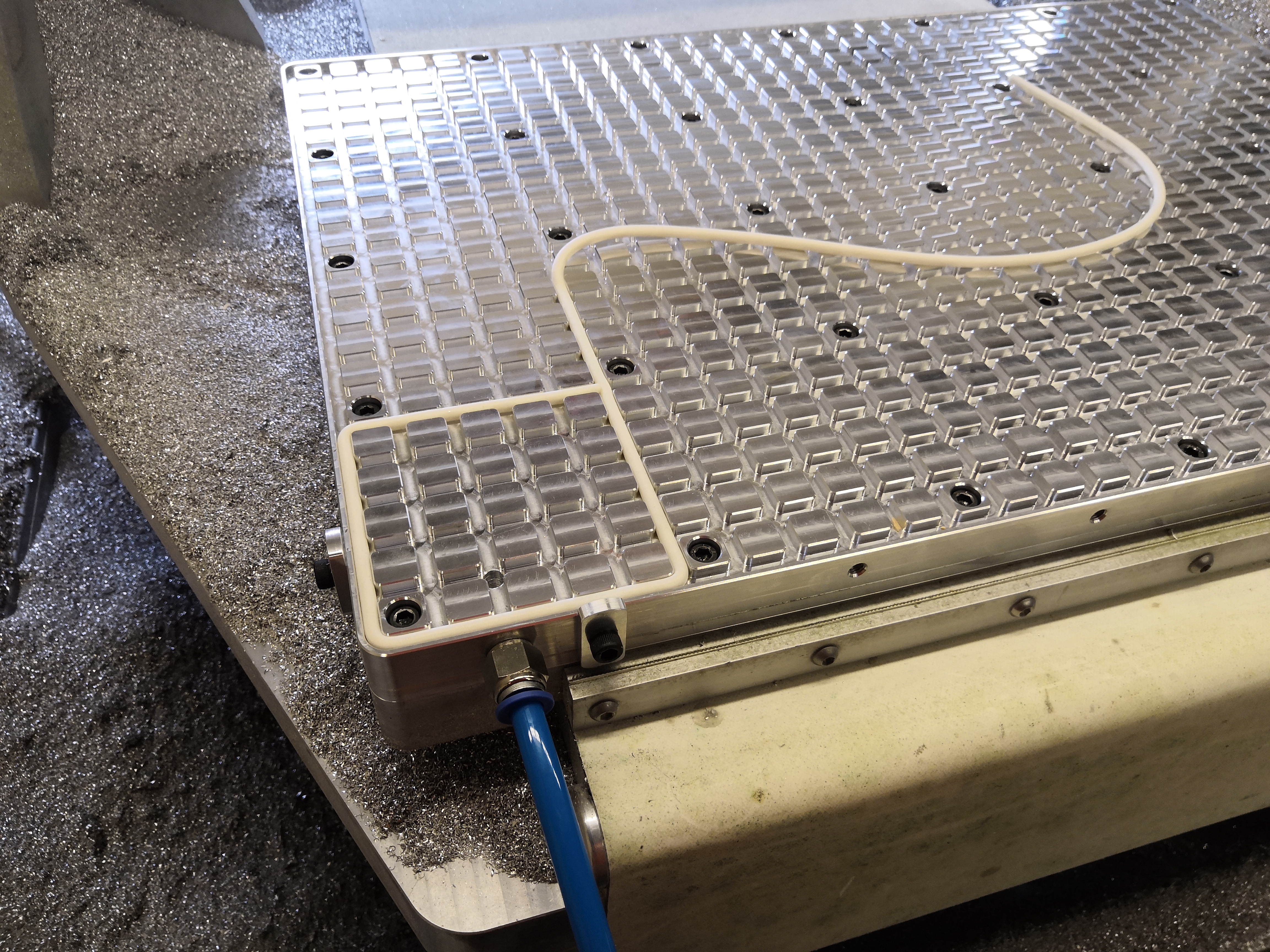

Нужен фильтр на входе. Пластинчатороторные насосы очень не любят стружку.
Re: вакуумный стол
frezeryga писал(а):я заказал какойто готовый фильтр на выхлоп
После таких фильтров все равно какая-то часть масла вылетает в атмосферу и оседает везде. Немного, но неприятно. В свое время добавлял еще угольный фильтр. Re: Раскладчик SMD (Pick&Place), будущий долгострой #99
Re: вакуумный стол
можно выкинуть шланг выхлопа на улицу просто как и делал раньше на работе. на входе будет стоять водопроводный фильтр.

Re: вакуумный стол
Сообщение Smlua »
Ресивер поставь, пусть стружка в него летит. На трубку что к столу, поставь тройник и игольчатый кран, будешь вакуум регулировать подсосом из атмосферы, при чем довольно точно
Re: вакуумный стол
подсос не желателен будет сильный масложор.
Re: вакуумный стол
испытал. сосет прекрасно.
IMG_20190726_161534.jpg (3767 просмотров) <a class='original' href='./download/file.php?id=166857&mode=view' target=_blank>Загрузить оригинал (6.09 МБ)</a>
Сообщения: 5886
Re: вакуумный стол
Сосёт-то понятно.
Держит как ?
Что за шнур ? Точнее "где берут?"
Re: вакуумный стол
шнур из пористой резины. берут на али. детальку размером 100х100 сдвинут могу а оторвать нет.
Сообщения: 5886
Re: вакуумный стол
frezeryga писал(а):детальку размером 100х100 сдвинут могу а оторвать нет.
Печалька на самом деле.
Хотя если детали хотя-бы вдвое больше какие-то шансы на фиксацию есть.
Это просто кусок необработанного листа, или уже выровненная плоскость ?
Re: вакуумный стол
фрезерованная плоскость но слегка замасленая туманом. заготовки будут большие почти во весь стол а вторая сторона в ложментах.

Re: вакуумный стол
Сообщение hmnijp »
можно попробовать наждачную бумагу подкладывать
шпиндель
Сообщения: 1696
Репутация: 901
Откуда: Бологое
Re: вакуумный стол
Сообщение шпиндель »
hmnijp писал(а):можно попробовать наждачную бумагу подкладывать
лучше раствором канифоли смазать...сдвинуть будет нереально :eat:
Re: вакуумный стол
да меня сдвиг мало волнует поскольку как уже говорил заготовки будут большие.

Re: вакуумный стол
Сообщение Лодочник »
Вакууметр есть? Что показывает? На заготовку 100х100 должна прижиматься с силой около 80кг (от среднестатистического компрессора).
Re: вакуумный стол
есть но пока лежит в коробке. в окончательном варианте будет установлен.
Сообщения: 5886
Re: вакуумный стол
Лодочник писал(а):На заготовку 100х100 должна прижиматься с силой около 80кг
Почему 80-то ? Вроде давление на уровне моря около 1кг/см2.
Не представляю себе насоса который дает разрежение в "-0.8...", это ему надо гвоздь в камеру вбить, или еще что такое сделать.
Если все исправно -1 должен вакуумметр показывать... но поскольку это "показометр" то может и 0.9-0.95...
Нормальные насосы дают несколько знаков после запятой, но это конечно ненужно.
Там сверху была фотка 5чтото там 2чтото ндвр.... так он будет скорее всего -0.8 показывать если резинку не класть по периметру :).

frezeryga писал(а):запилил стол.
вот тоже думаю, самому запилить стол или заказать готовый...
Если какой-то набросок или эскиз что там под столом (главной верхней панелью)?
Сколько заняла фрезеровка стола?
И сколько материала и какой толщины алюминий понадобится?
Хочу взвесить- время, материал, прочие затраты чтобы понять есть ли смысл самому делать или лучше заказать готовый
Re: вакуумный стол
плита 20мм но надо побольше. просто эта плита лежала для оснастки под торцевые прижимы. внизу нет ничего. лучше пилить самому в свой размер и под свой крепеж.
