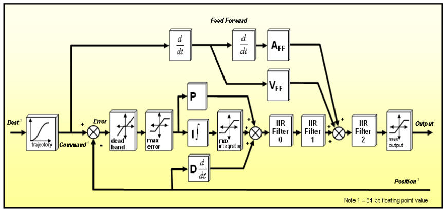

sidor094 писал(а):А вы посмотрите на любую схему привода(пускай даже условную).Там всегда в контуре положения нарисован усилитель.Я писал про напряжение и совершенно все равно кто его вырабатывает ЦАП,ШИМ или просто усилитель.Его выхд всегда пропорционален отставанию.
Я же описал вам ситуацию с вертикальной осью.. задумайтесь - при движении вниз - одинаковое отставание и одинаковое убегание - команды на коррекцию будут одинаковые ??? :)
схема регулирования позиции железяки "Кфлоп" выглядит так....
Буфер обмена01.jpg (4412 просмотров) <a class='original' href='./download/file.php?id=165255&mode=view' target=_blank>Загрузить оригинал (42.7 КБ)</a>
похоже это на "всегда пропорционально" ? :)
зы: еще раз - в большинстве случаев он таки будет пропорционален. но далеко не всегда и совсем не обязательно. ;)

Re: Вертикальный обрабатывающий центр.
не так. Контур скорости ничего никому не должен. и уж тем более не должен удерживать положение. Контур скорости ТОЛЬКО управляет скоростью. Причем ТОЛЬКО на основе управляющего сигнала. и следить за соответствием скорости оному.. при отсутствии входного сигнала проворот привода не вызовет никаких действий контура скорости. ничего он изменить или отработать пытаться не будет. Это легко проверить - отключить данные ОС с контролера при заведенном на усилок контуре скорости и посмотреть что будет.. :)
Все действия в системе определяет контур позиции. ни контур скорости, ни контур тока сами ничего рулить не будут. они действуют только на основе управляющего сигнала. (усилок потому и зовут усилком что он в простейшем варианте просто усиливает сигнал).. А вот контур позиции как раз таки следит за рассогласованием и пытается исправить его.
Касаемо команд для вертикальной оси - не будут они одинаковые, потому что усилия для сдвига оси вверх и вниз в принципе разные. и одинаковая команда даст совершенно разные результаты.. И то что вы говорите "должен удерживать контур скорости" - нифига не так. для компенсации веса (опускания) оси настраиваются ... эээблин.. короче у меня они обзываются "FF Gain" - типа баланса короче. смещение нулевых точек. приводит это к тому что в состоянии покой на контур скорости подается некий управляющий сигнал, достаточный для удержания оси в нулевом положении.. а все командные сигналы выдаются не относительно "нуля", а относительно этого сигнала.. Но делает это всеравно контур позиции.

sidor094 писал(а):Алексей ,а Вы можете сказать "КАК ее изменить за следующий сервоцикл.. что бы позиция совпала с расчетной" при определенном сигнале рассогласования? А то весь разговор сводится к тому,что я пишу именно как изменить сигнал,а Вы ,что его надо изменить как то так,чтоб все было отлично и микроны задания совпали с микронами привода при этом не пишете как.
дык выше написал. у вас из предыдущего сервоцикла есть:
1. параметры управляющего сигнала выданные контуру скорости..
2. координаты где должна быть ось (из планировщика).
3. текущее ее положение (данные ОС)...
то есть мы знаем - величину управляющего сигнала. и реальное рассогласование... так же мы в текущем сервоцикле получаем координаты в которой должна оказаться ось к следующему сервоциклу.. то есть мы знаем сколько должна пройти ось за сервоцикл по расчетной траектории + отклонение... в чем проблема ? время знаем (сервоцикл) текущую скорость знаем (предыдущая команда) следующую точку знаем (новая тока+отклонение) не вычислить новую скорость ?

Я не хотел уходить в дебри математики.Просто имею ввиду ,что любой привод можно рассматривать как обычную систему с обратной связью(как электронщику) несмотря на то что основные расчетные функции перенесены из аналоговой схемотехники в вычислительную суть не изменилась.Это система чпу рассчитывает траекторию исходя из кучи данных.В сервоприводе только усилители с петлями обратной связи ,интеграторы и дифференциаторы.Поэтому и можно рассматривать действие различных петель обратной связи на выходной ток(момент).И от этого естественно будет зависеть подход к исправлению характеристик привода. Например вы написали :
Hanter писал(а):то есть мы знаем - величину управляющего сигнала. и реальное рассогласование... так же мы в текущем сервоцикле получаем координаты в которой должна оказаться ось к следующему сервоциклу..
На самом деле приводу все равно в каких координатах он должен оказаться к следующему сервоциклу(об этом знает только чпу).Сервопривод знает только текущее положение и скорость например вычисленную по разности предидущего и нынешнего положения.Усилитель просто выдает на другой каскад сигнал пропорциональный этому рассогласованию.Другой каскад так-же может быть только усилителем (в том числе сумматором),интегратором или дифференциатором.Что обычно и изображается на блок схемах.Тут конечно ни про какую математику речи нет,но принцип работы объясняется,соответственно можно понять и математику.
