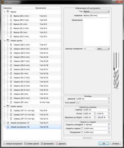

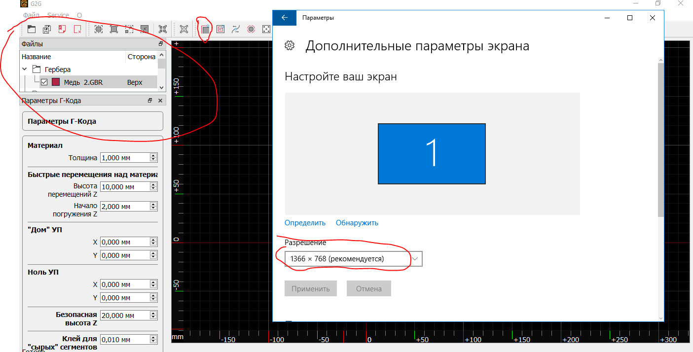

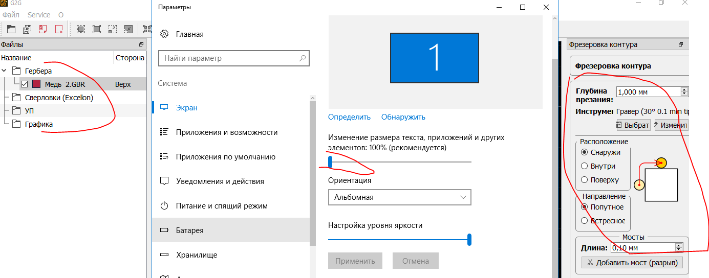

Re: Grber2GCode
две панели с одной стороны не помещаются.. Возможность перемещения панели не явное, а первые попытки это сделать привели к пропаданию или разворачиванию на весь экран панели "файл" или к "не прилипанию" второй панели..
Откуда мне знать, что для "автоматического прилипания" нужно панель вынести за границы приложения
На мой взгляд - места всё равно мало остаётся.. особенно если выводить полное наименование файлов/герберов и инструмента..

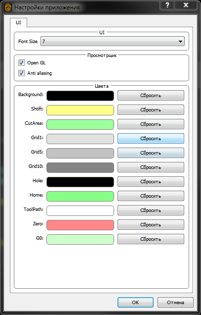

Шрифт приложения как-то можно изменить?

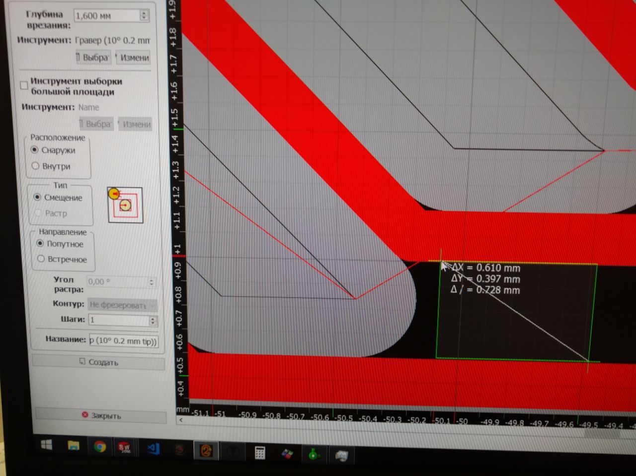

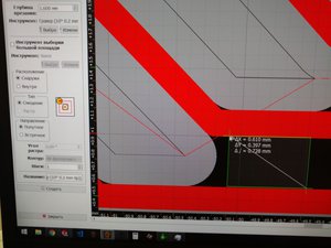

Re: Grber2GCode

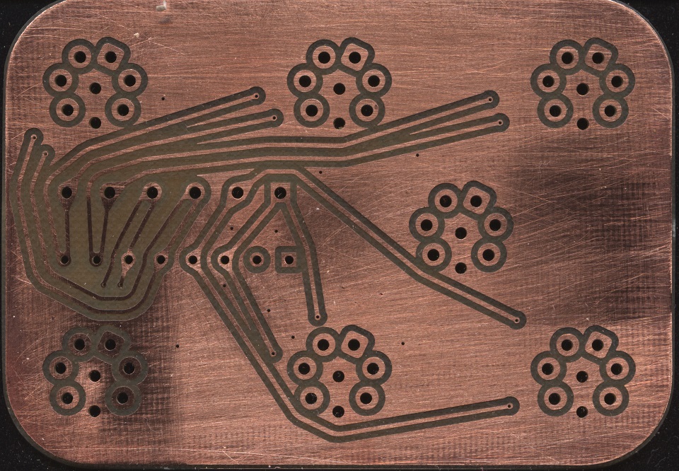

Здравствуйте. Попользовался немного вашей программкой и сложилось кое-какое впечатление. Чем и хочу поделиться.
Интерфейс понравился, нет ничего лишнего и все интуитивно понятно. И я сразу бросился делать плату, так как вчера целый день возился с CopperCAM и FlatCAM, но толком ничего не сделал. Все глючит и нормально не работает, как я хотел.
Потыкал и со второго раза все понял. Попробовал сделать и..не то. У меня во многих местах на плате фреза не пошла и оставила перемычки, где не надо. Пересмотрел и оказалось, что если я в настройках выставляю диаметр фрезы 0.2 мм, то она не может пройти в местах, где ширина между дорожек 0.4 мм. При чем траектория фрезы в программке рисуется шириной 0.479 мм. В чем может быть проблема?
А еще сразу вообще не запустилась. Требовала какой-то .dll (а именно qt5printsupport.dll). Я его скачал, положил в папку с программой, оно не работало. Положил файл в с/windows/system32, все равно не заработало в 64х версии. Ну ладно, думал, попробовал 32 битную и с меня потребовалась та же самая ДЛЛка. Но тут то программа приняла ее. Просто положил в папку с программой. И тут же захотела еще два файла с разрешением .dll (а именно msvcp120.dll и msvcr120.dll). Я погуглил, оказалось надо еще установить Microsoft Visual C++ 2013 для 32 бит. И только потом программка запустилась.
Поправьте пожалуйста настройку отступа, так как оно не изменяется никак и проблему с шириной траектории.

Re: Grber2GCode
Приложи свой файл для теста, и сделай скрин того местаbvv4 писал(а):Попробовал сделать и..не то. У меня во многих местах на плате фреза не пошла и оставила перемычки, где не надо. Пересмотрел и оказалось, что если я в настройках выставляю диаметр фрезы 0.2 мм, то она не может пройти в местах, где ширина между дорожек 0.4 мм. При чем траектория фрезы в программке рисуется шириной 0.479 мм. В чем может быть проблема?

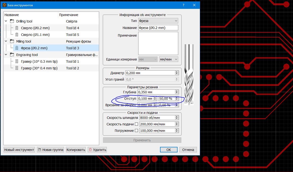

Re: Grber2GCode

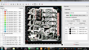

[img][/img]
[img][/img]
Спасибо за ответ
Вот на фото видно, что выбран гравер 0.2 и программа не пускает его в промежуток между дорожек шириной 0.397.
На втором фото я выделил настройку отступа, которая у меня выставлена на 50% и ни в какую сторону не изменяется. то есть в GUI оно изменяется, но когда нажимаю "ОК" то окошко закрывается и если открыт его опять, то видно, что там по прежнему 50%. Значение попросту не сохраняется. Или оно в программе пересчитывается от значения диаметра и программа автоматом (форсирует) ставит значение в половину диаметра.
Заранее спасибо Вам и удачи
[img][/img]
Спасибо за ответ

Все таки иногда при правильной последовательности (изменяем значения отступа в мм, а потом перекидываем курсор ввода в %, или сразху изменяем отступ в %, а потом надо изменить врезание за оборот, иначе программа не разрешает сохранить изменения) оно таки сохраняется, но ни на что не влияет. То есть если потом просчитать траекторию еще раз, то новая траектория с другим значением отступа не отличается от старой ничем

iMaks-RS писал(а):Шрифт приложения как-то можно изменить?

Мой косяк. Забыл докинуть. Положено.bvv4 писал(а):qt5printsupport.dll
Больно у вас медь на текстолите толстаяbvv4 писал(а):Вот на фото видно, что выбран гравер 0.2 и программа не пускает его в промежуток между дорожек шириной 0.397.
Уменьшите глубину врезания гравера.

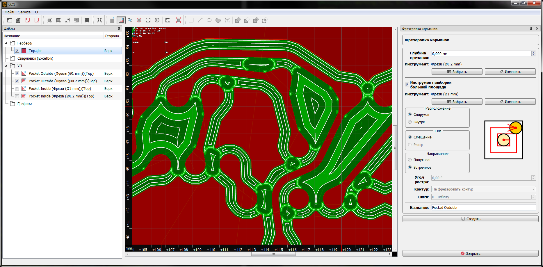

Это для "карманов" - перекрытие. Больше 50 не рекомендую ставить, остаются в углах "островки".bvv4 писал(а):Поправьте пожалуйста настройку отступа, так как оно не изменяется никак и проблему с шириной траектории.

Ето я не досмотрел, так как настроил данный параметр при создании инструмента, а тут оказалось надо задавать в настройках кармана. Извините, тогда.X-Ray писал(а):Больно у вас медь на текстолите толстая
Ето настройка перекрытия для последующих проходов? Или как? не совсем понял.X-Ray писал(а):Это для "карманов" - перекрытие. Больше 50 не рекомендую ставить, остаются в углах "островки".

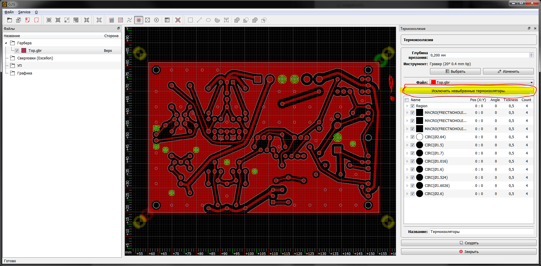

Re: Grber2GCode
+ Добавлено контекстное меню на «термоизоляторах».
+ Добавлена кнопка на форму «Термоизолятор».
* Теперь Карман работает с двумя фрезами.

Ну вот я и разобралсяX-Ray писал(а): Это для "карманов" - перекрытие. Больше 50 не рекомендую ставить, остаются в углах "островки".
Автор, вы не подумайте, я не придираюсь, напротив - я хочу помочь. Мне очень понравилась программа и планирую поддержать рублем, пусть только продам хоть одно устройство, а то пока одни расходы.

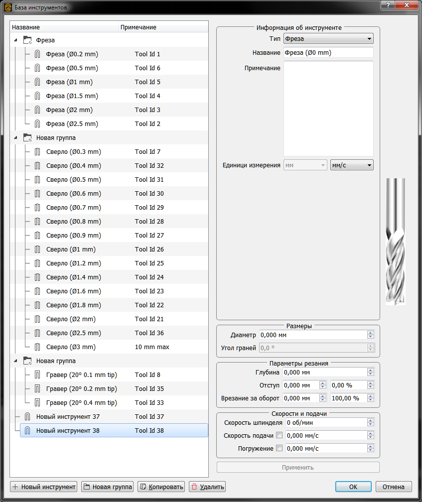

Re: Grber2GCode
Софт всё лучше и лучше
Только собрался писать о багах и пожеланиях - уже всё исправлено ))

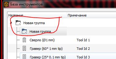

Момент с "папками" в БД инструментов. В корне может быть только одна папка/группа.. все остальные - подчинённые.. Хотелось бы иметь возможность создавать в "корне" папки/группы ) Зеркалирование УП:
* включать/отключать при гененерации УП
* выбирать сторону, относительно который происаходит зеркалирование (верхняя, нижняя, правая, левая).
Нафиг это мне нужно... Например есть готовый lay, но:
* его расположение не влезает под одну из сторон настольного станка
* на столике приклеен кусок текстолита, (лактайт+молярная лента), частично был использован, поэтому что-бы не переклеивать, нужно развернуть lay на 90 градусов, выгрузить в гребер.. и вот тут получаю "облом", т.к. УП зеркалиться "не той стороной"..
Я бы с радостью использовал FlatCam, но.. расстояние между дорожками 0,3мм, дорожки 0,2мм.. хочу перестраховаться и использовать заложенные в G2G алгоритм разбиения Вороного. Тем более он себя прекрасно показал при создании переходника ssop28-dip28 http://www.cnc-club.ru/forum/download/f ... =view&mt=1

Re: Grber2GCode
Перетащить папку ниже или выше всех. Пока только так.iMaks-RS писал(а):Хотелось бы иметь возможность создавать в "корне" папки/группы )

Да.bvv4 писал(а):Ето настройка перекрытия для последующих проходов?
