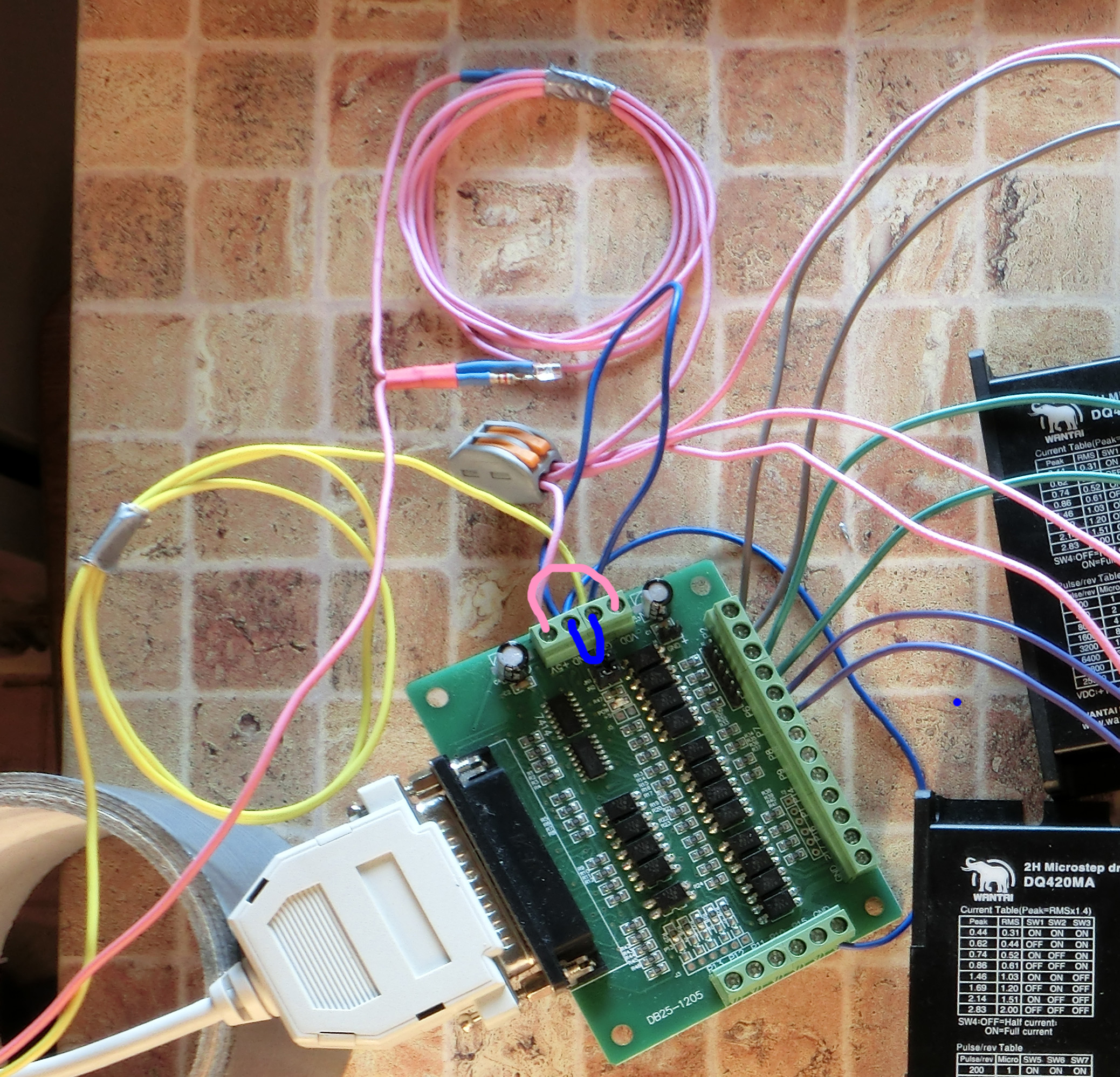

блин я и не думал что откликнутся сток народу .я уже готов деньги платить лишь бы подключил бы кто нибудь. linux тоже ни как не реагирует ..при нахождении осей выдает ошибку this axis is already homed,are you sure you want to re-home? как заставить linux cnc подавать сигналы на плату?извиняйте меня за тупые вопросы

Давай по порядку.
Ты настроил в LinuxCNC номера пинов, так чтобы у тебя Step оси X был подключен на пин №2, DirX - пин №3, SepY - 4, DirY - 5, SepZ - 6, DirZ - 7?
Ошибка, которую выдает LinuxCNC говорит о том, у тебя оси уже уехали куда-то очень далеко и датчики почему-то не сработали.
А ошибка из предыдущего сообщения (this axis is already homed,are you sure you want to re-home?) - это он спрашивает, что ось, мол уже на базе, уверены, что хотите снова запустить поиск базы?
Не знаю, как в LinuxCNC вручную подвигать оси. Полагаю - по простому, стрелочками. Координаты на экране при этом должны меняться.
Проверь вольтметром при этом, что происходит на выходе Dir, например для оси X. При изменении направления движения оси X должно меняться напряжение на этом выходе.
Если этого не происходит - то проблема где-то раньше.
Если нужно побыстрее - то можно купить такую http://darxton.ru/Netshop/electronics/b ... _1605.html или такую http://darxton.ru/Netshop/electronics/b ... _1552.html
Если есть время - можно заказать на ebay
В принципе, можно рискнуть подключиться напрямую к пинам LPT. Вроде бы сгореть не должно.

радостно!заработало,ну пока только в режиме вручную. проблема была в незнании программ, в т.ч. EMC. ну еще я поставил резистор 200k ohm в цепь питания +5v(померил тестером вольтаж из блока питания компа , 5.37в. приходит на плату логики , это нормально что чуть больше 5в. или желательно должно быть ровно 5в.?)измерил тестером на ножках LPT порта (3.27в. , 0.08в. , 0в. , а на одной ножке 4.37в.) движки нагрелись до температуры 65°C за 15-20 мин. работы , в режиме удержания нагреваются по немногу , за 30 мин до 40°C.

Про резистор - не понял,
5,37 - само по себе не страшно для этой схемы. Если работает, то беспокоиться не о чем.
То, что на ножках LPT 3.27 В - само по себе роли не играет, если у вас работает.
Движки нагрелись... как бы сильнее греть не стоит. Можно даже убавить немного ток, если у моторов нет теплоотвода.

michael-yurov писал(а):Про резистор - не понял
я резистор впаял в провод питания логики +5в.)))
Re: Подключение драйверов к контроллеру
увеличив количество и качество помех по питанию. :)

мой косяк ,не внимательно читал.значит уберем резистор. а есть смысл вставить диод в цепь питания +5? и какой тогда ставить?просто где то читал что диод ставили в +5 и он на себя излишки забирал. 0.37в. излишек))) .
а еще от компа пробивает на землю +3в. -3в. заземления в доме нет(
Да, я где-то советовал поставить диод в цепь питания платы для согласования уровней 5В и 3,3В.
На диоде будет падать около 0,6 - 0,7 Вольта.
В принципе - допустимый вариант, если в этом есть потребность.
Вроде бы у вас плата такая, что ее работа не будет зависеть от напряжения питания (в разумных пределах).
А вот те платы, где на входе стоят триггеры Шмитта - у них уровни входного сигнала будут зависеть от напряжения питания микросхем.

Заметил сейчас - там какие то микросхемки виднеются... Это, случайно, не 74HC14?
UAVpilot, Че-то ты перпутал...
Сейчас вот эту плату обсуждаем:
(если я сам ничего не перепутал)
CIMG0996.JPG (3198 просмотров) <a class='original' href='./download/file.php?id=13871&mode=view' target=_blank>Загрузить оригинал (1.29 МБ)</a>
БЛИН! только сейчас увидел светодиод и резистор!
Так их не надо было в цепь питания ставить!
Я предлагал использовать светодиод с резистором, чтобы проверить состояние входов/выходов.
Так красиво припаяно, и в термоусадку под цвет провода укутано... что я даже не подумал, что там что-то может быть не так.

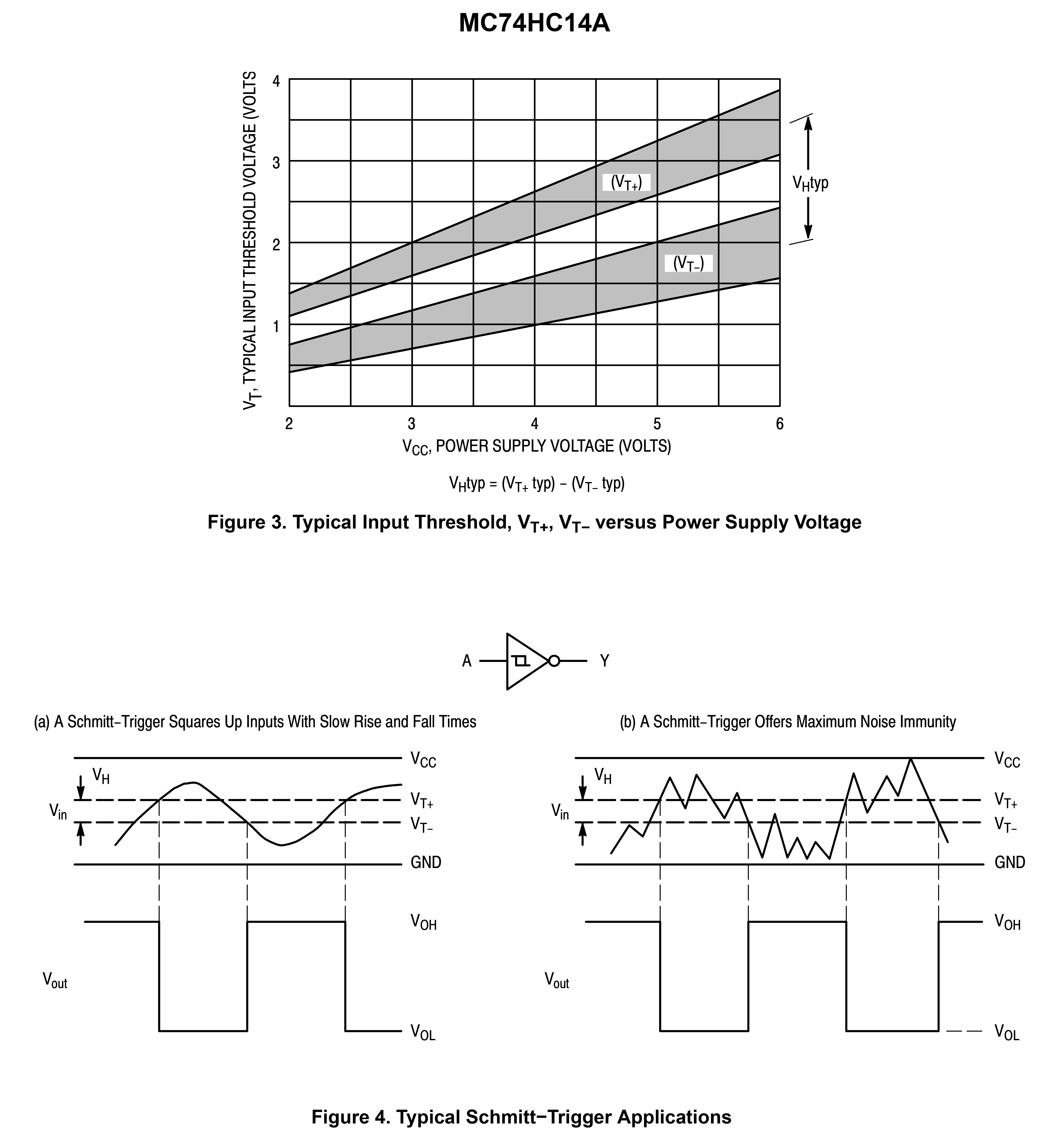

Ну перепутал, но не суть - на плате из критичного к напряжению питания только 74-е буфера, у них по даташиту тоже не меньше 5.5В. ;)
UAVpilot писал(а):Ну перепутал, но не суть - на плате из критичного к напряжению питания только 74-е буфера, у них по даташиту тоже не меньше 5.5В. ;)
Это все понятно, но у них диапазоны переключения на низкий и высокий уровни сигнала линейно зависят от напряжения питания.
А в данном случае управление от LPT ноутбука у которого уровни сигнала - 3,3 Вольта.
Поэтому я и предложил уменьшить напряжение питания платы, чтобы триггеры гаратнтированно переключались от низковольтного выхода ноутбука.
