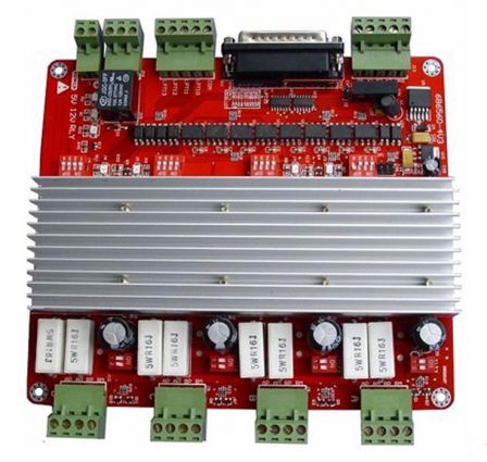

Есть контролер шаговых двигателей 3х осевой TB6560HQV3-T3 red. Про него написано что три оси идут с драйверами, а четвертая дополнительная ось без драйверов. Это как понять, можно ли на прямую к нему подключить шаговый двигатель или нужен вот такой драйвер шагового двигателя? И почему на четвертую ось 5 выводов а не 4, как подключать?
контролер шаговых двигателей 3х осевой TB6560HQV3-T3 red (8229 просмотров) <a class='original' href='./download/file.php?id=23030&mode=view' target=_blank>Загрузить оригинал (40.93 КБ)</a>
Re: TB6560 - особенности настройки и работы
Pavel-84 писал(а):Есть контролер шаговых двигателей 3х осевой TB6560HQV3-T3 red. Про него написано что три оси идут с драйверами, а четвертая дополнительная ось без драйверов. Это как понять, можно ли на прямую к нему подключить шаговый двигатель или нужен вот такой драйвер шагового двигателя? И почему на четвертую ось 5 выводов а не 4, как подключать?
На фотографии полноценный четырехосевой драйвер, у которого нормально функционируют все 4 оси. Ничего докупать не нужно.
На фотографии к четвертой оси все так же 4 вывода.

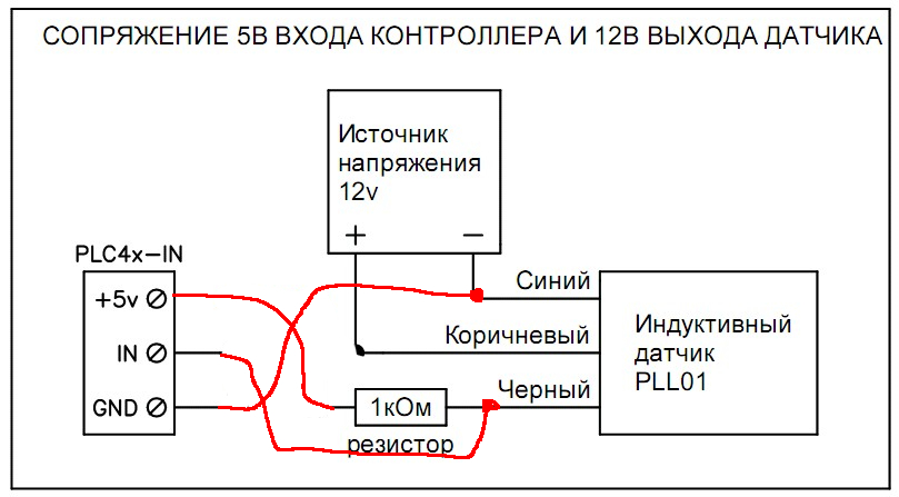

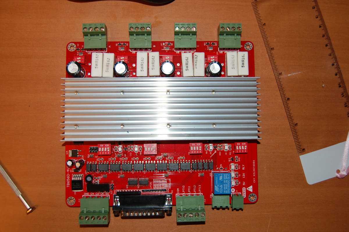

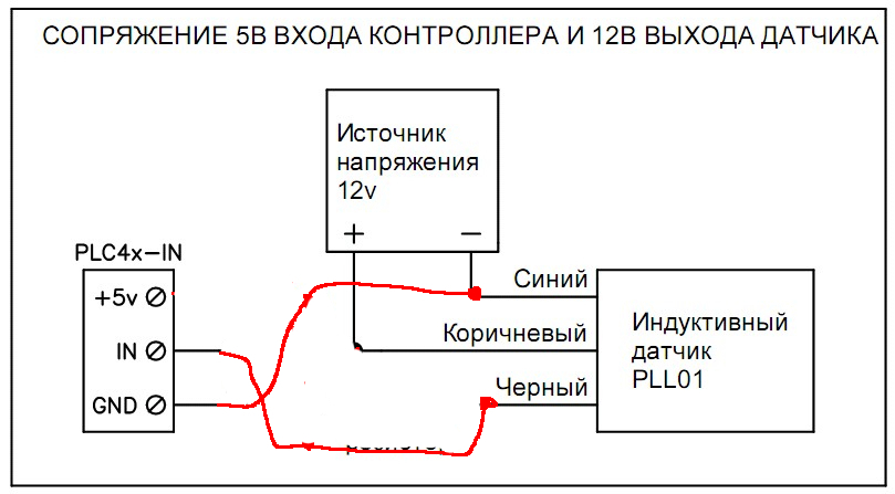

Помогите подключить индукционные датчики.
Есть контроллер TB6560.
DSC_0323.JPG (8046 просмотров) <a class='original' href='./download/file.php?id=23555&mode=view' target=_blank>Загрузить оригинал (275.97 КБ)</a>
Как к нему подключить датчики PLL01 (SN04-N как я понял)?

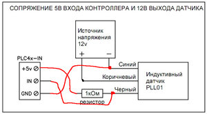

Нашел схему на PL:
pll01_5_12.jpg (8046 просмотров) <a class='original' href='./download/file.php?id=23556&mode=view' target=_blank>Загрузить оригинал (63.12 КБ)</a>
Все должно работать, как я понял.
Верно понял?
Оптопара лишняя.
pll01_5_12.jpg (8039 просмотров) <a class='original' href='./download/file.php?id=23557&mode=view' target=_blank>Загрузить оригинал (141.6 КБ)</a>

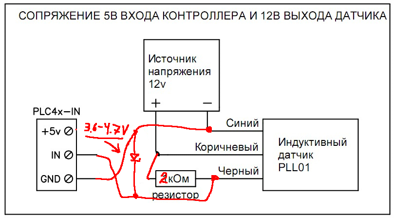

[TARAN]>
Сообщения: 616
Репутация: 58
Сообщение [TARAN]> »

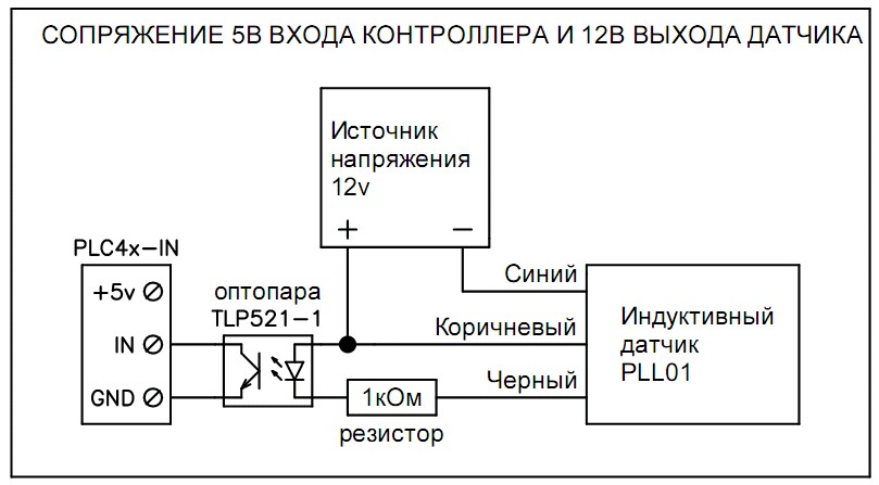

Эта схема для драйверов PL. У моего нет +5V.
Тогда так:
pll01_5_12.jpg (8027 просмотров) <a class='original' href='./download/file.php?id=23559&mode=view' target=_blank>Загрузить оригинал (155.48 КБ)</a>

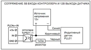

[TARAN]>
Сообщения: 616
Репутация: 58
UAVpilot писал(а):Тогда так:
UAVpilot,
Схема выходит не сильно проще, может оставить с оптопарой? Она будет работать?
А, стоп! Не внимательно втупил в исходную схему.
Если оригинальная схема рабочая, то вот эта тоже:
