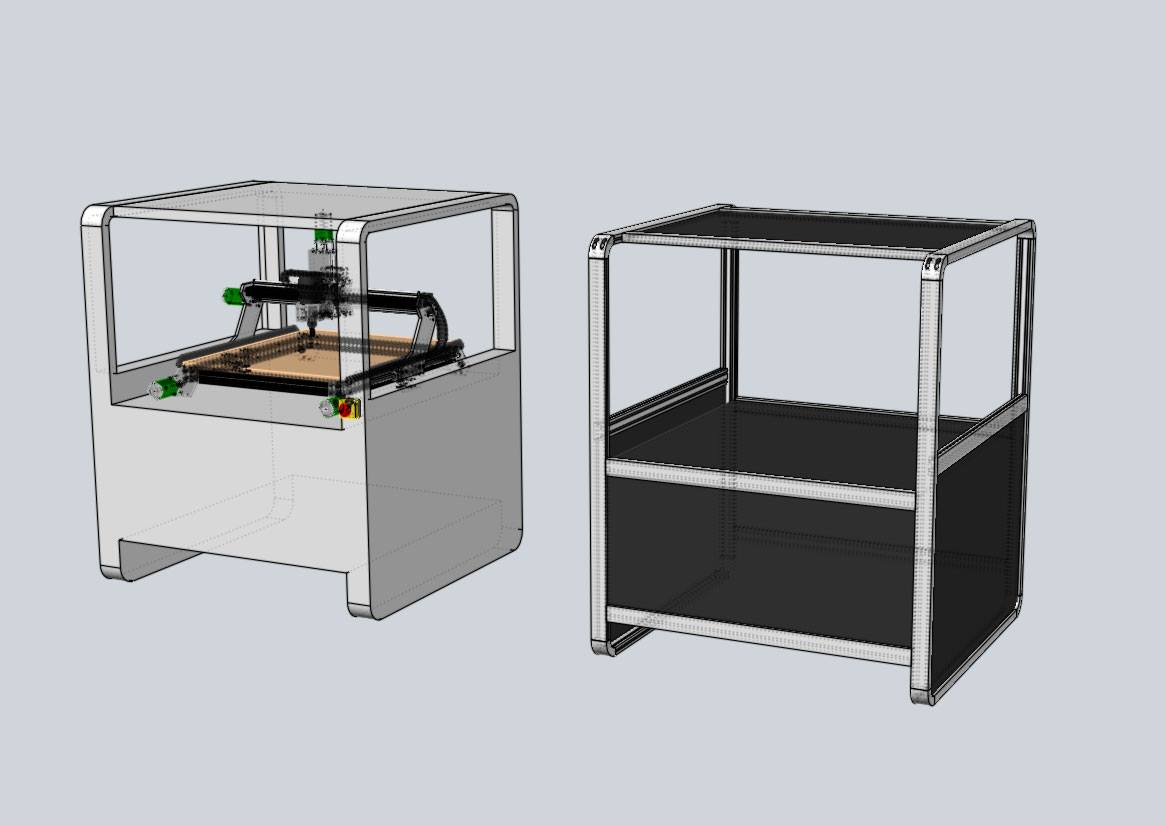

Не много не по теме и уж точно не бюджетно, но: такие прорисовки кабинета попали на глаз, практически как к Датрона. Примечательно, что у заокеанских гаражных станкоделателей большая длина встречается вдоль портала и поворотка так же расположена. При таком раскладе кабинет с передней дверцей может быть удобным в использовании.
21994480_1518025014909914_9075039698359463116_o.jpg (4679 просмотров) <a class='original' href='./download/file.php?id=167048&mode=view' target=_blank>Загрузить оригинал (53.3 КБ)</a>
Re: Бюджетный станочек "Минималец"
кабинет самое сложное в станке.
