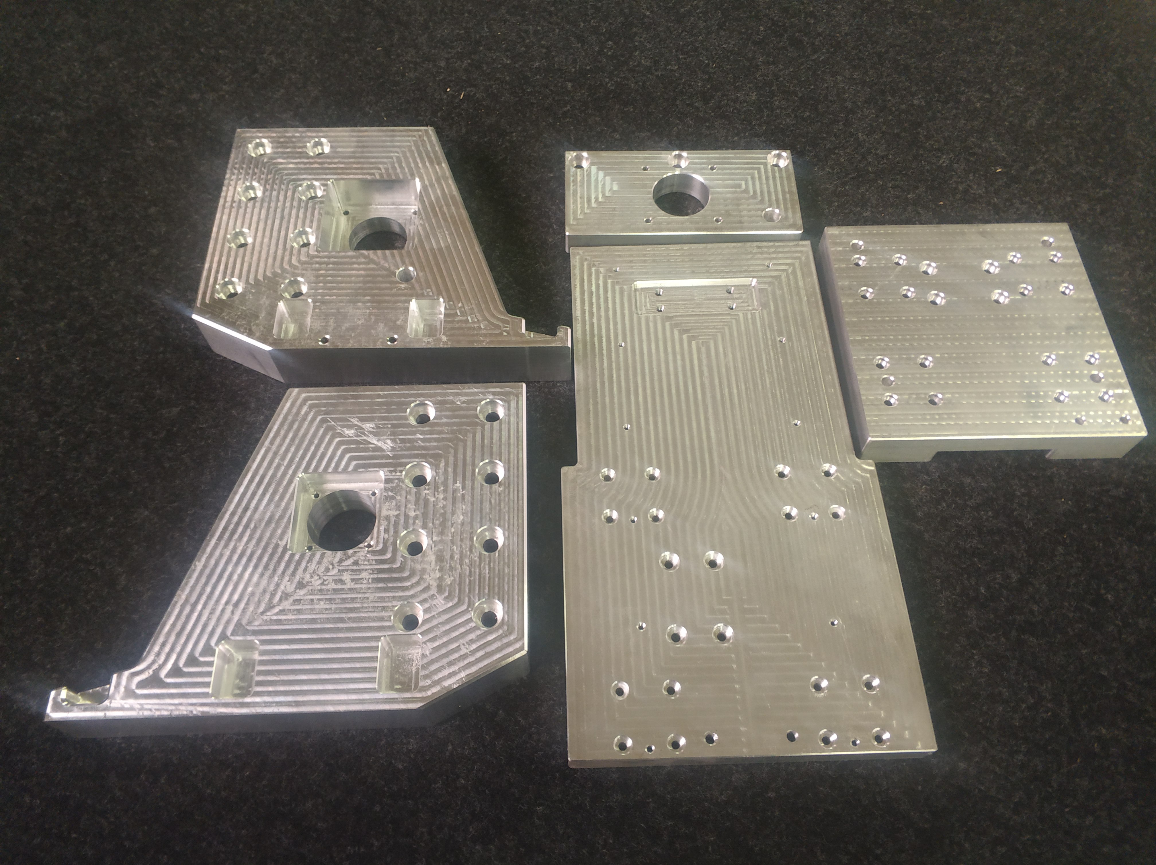

Эпизод номер два)))

Gestap писал(а):Эпизод номер два)))
Алюминий фрезерованный - как всегда очень красиво выглядит.
Сколько у тебя занимает двухсторонняя фрезеровка этих деталей, примерно суммарно дней?
Gestap
Сообщения: 890
Репутация: 1089
Re: 600х400 из профиля (открытый проект)
Сообщение Gestap »
Hugo, я тебе так не скажу, делал все кусками, когда время было, у меня ещё основная работа, и не щитал так особо, так на вскидку 4-5 дней, на все детали для станка

Сообщения: 3310
На Z-ку на ШВП снизу опорный подшипник не ставишь? И еще, любопытства ради, для чего справа внизу два отверстия на пластине шпинделя? Для крепления шланга СОЖ?
P.S. сам сейчас проектирую второй станок, поэтому и самому все хочется предусмотреть заранее, чтоб потом с дрелью не "чикаться"

xvovanx, подш не ставлю, два отверстия, блин они сверху) положил кверх ногами))) это для кабельканала)
Hugo, да я также урывками делаю, я в общем сказал, если упереться))) да, у меня тоже все в стружке, надо гараж утеплять а я все никак, и станку ограждение делать.

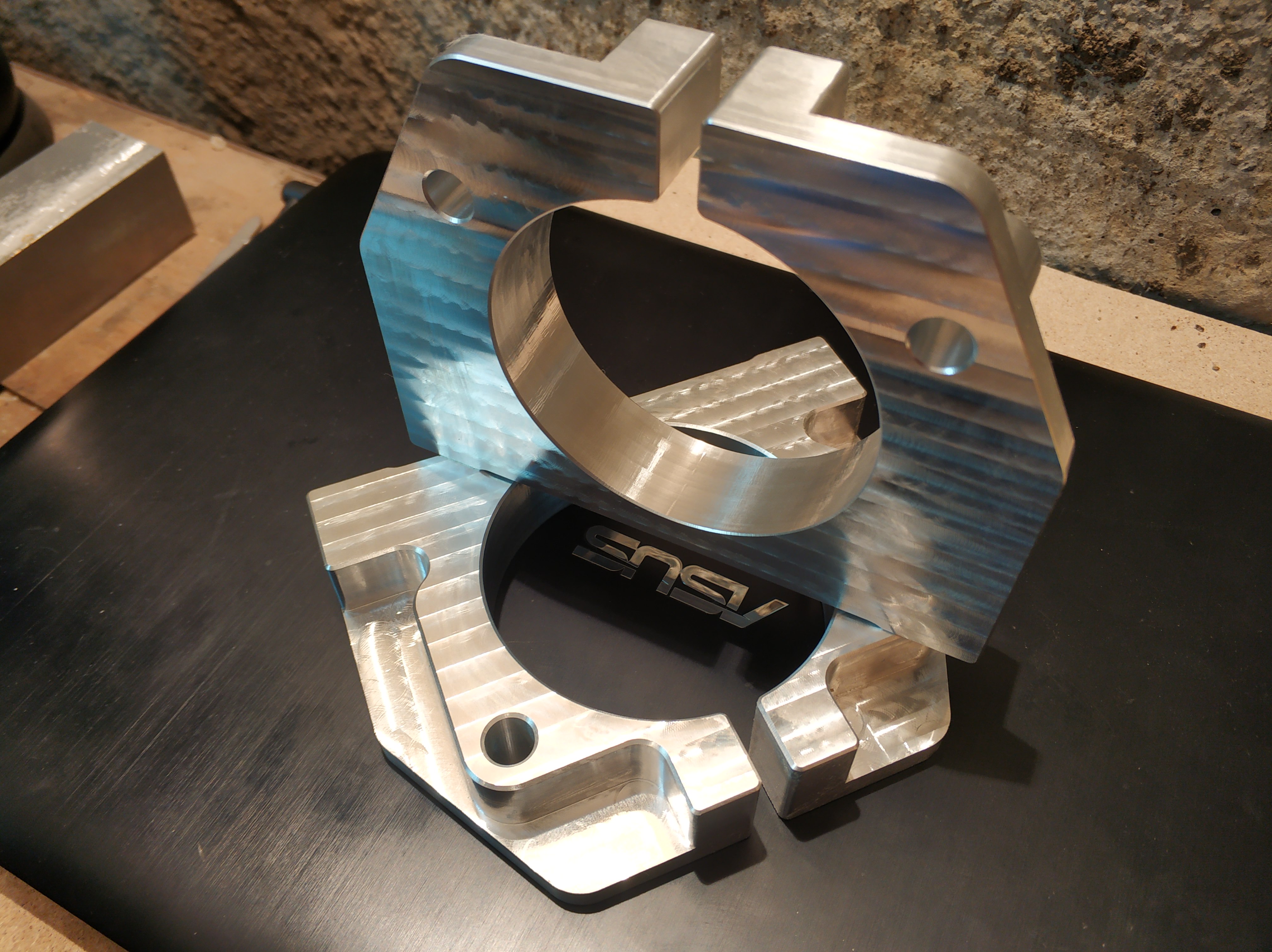

Хомуты добил со второго захода!)))

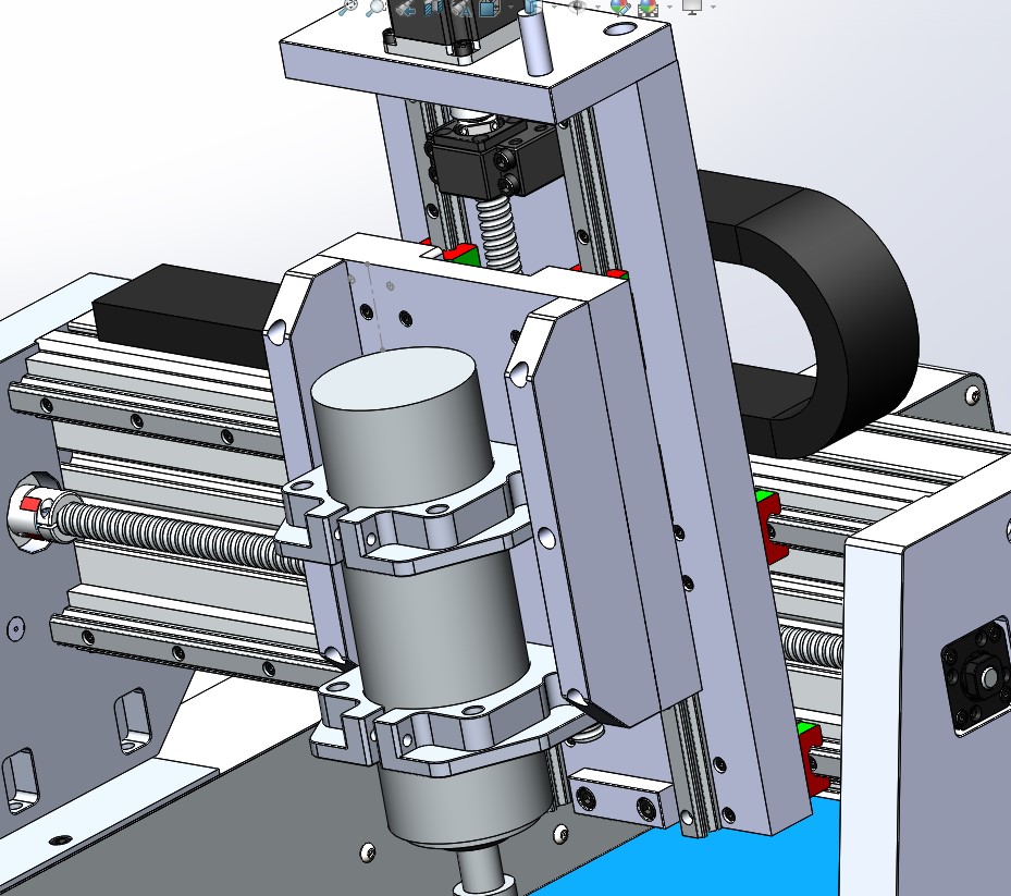

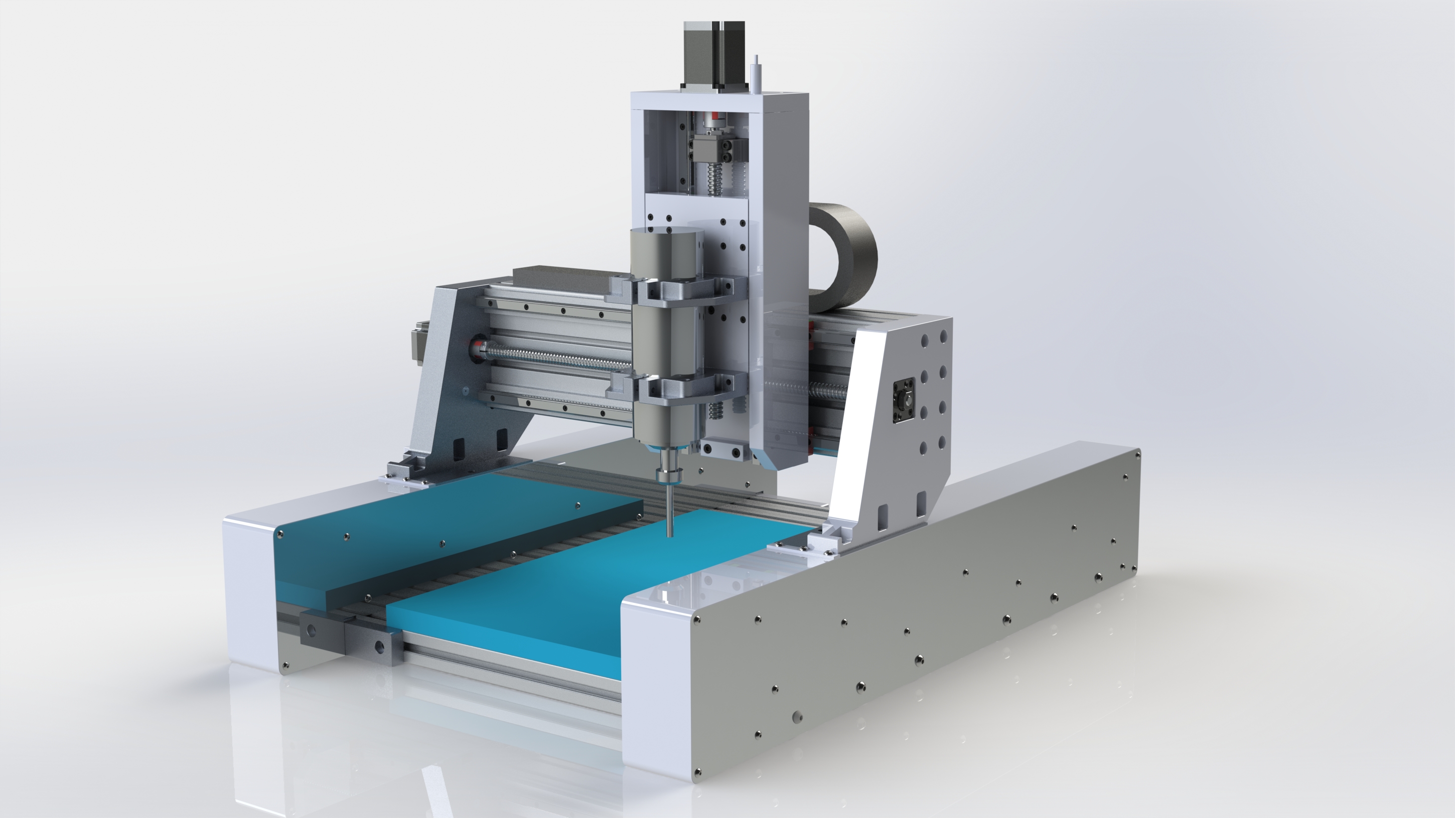

решил тут немного модернизировать проект, не знаю стоит того или нет, поднял портал на 20мм( теперь 200мм пролет без жертвенного стола)
плита зетки 29мм вместо 19 и удлинил ее, удлинил шпиндельную плиту немного, ребра на плите зетки не знаю нужны или нет.
поднял чтобы поворотка нормально влезала, и тиски.
может кто что дельное посоветует, ну и мнение об этом)))
ребра нужны на подвижной части.

frezeryga писал(а):ребра нужны на подвижной части.
Или можно хороший алюминий поставить типа B95 состаренный, он очень жёсткий и у него очень хорошие характеристики. Делай плиту 35 или 40 мм толщиной из Б95Т1 по жёсткости, она наверное (точно не знаю) и получится как обыкновенный алюминий с рёбрами, кто умеет - посчитайте.

Макс так!? думаешь на плите менее практичны будут?! просто каретка из тридцатки тоже и мяса много в ней остается.

Hugo, мне кажется это уже перебор будет)))

Hugo писал(а):он очень жёсткий и у него очень хорошие характеристики
Модуль упругости не сильно отличается.
Алюминий В95
В95 - это высокопрочный термоупрочняемый сплав алюминия с цинком, магнием и медью. Это самый прочный из наиболее известных сплавов алюминия. Он применяется для высоконагруженных конструкций, работающих под большим давлением на сжатие. Сплав обладает высокой твёрдостью и прочностью в виду образования твёрдых кристаллических образований в нём.
Screenshot_20190725-083948_Gallery.jpg (3432 просмотра) <a class='original' href='./download/file.php?id=166772&mode=view' target=_blank>Загрузить оригинал (253.16 КБ)</a>
Т1 - закаленное и искусственно состаренное (на максимальную прочность)
