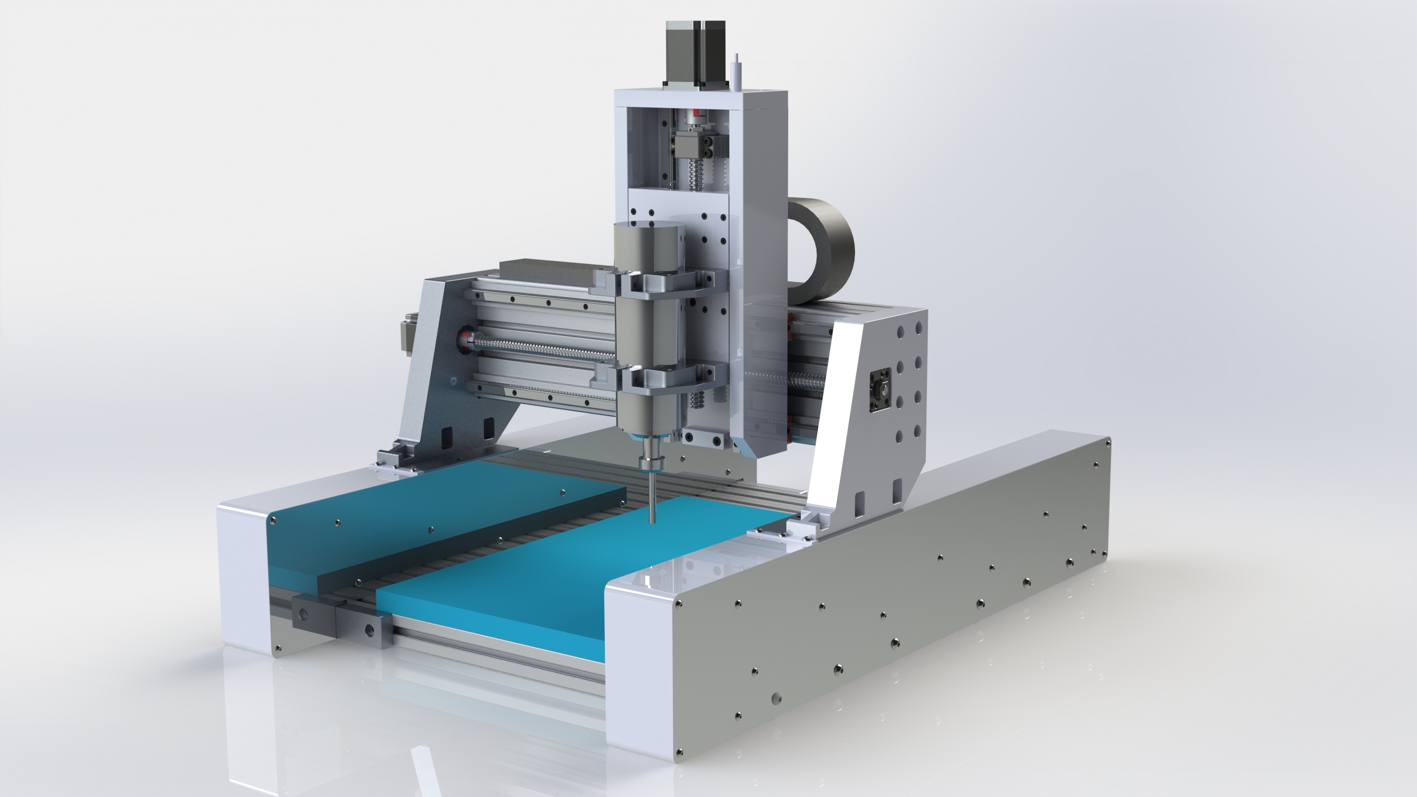

решил тут немного модернизировать проект, не знаю стоит того или нет, поднял портал на 20мм( теперь 200мм пролет без жертвенного стола)
плита зетки 29мм вместо 19 и удлинил ее, удлинил шпиндельную плиту немного, ребра на плите зетки не знаю нужны или нет.
поднял чтобы поворотка нормально влезала, и тиски.
может кто что дельное посоветует, ну и мнение об этом)))
HARD.JPG (3569 просмотров) <a class='original' href='./download/file.php?id=166752&mode=view' target=_blank>Загрузить оригинал (1.43 МБ)</a>
dtw.moscow@gmail.com
Re: 600х400 из профиля (открытый проект)
ребра нужны на подвижной части.

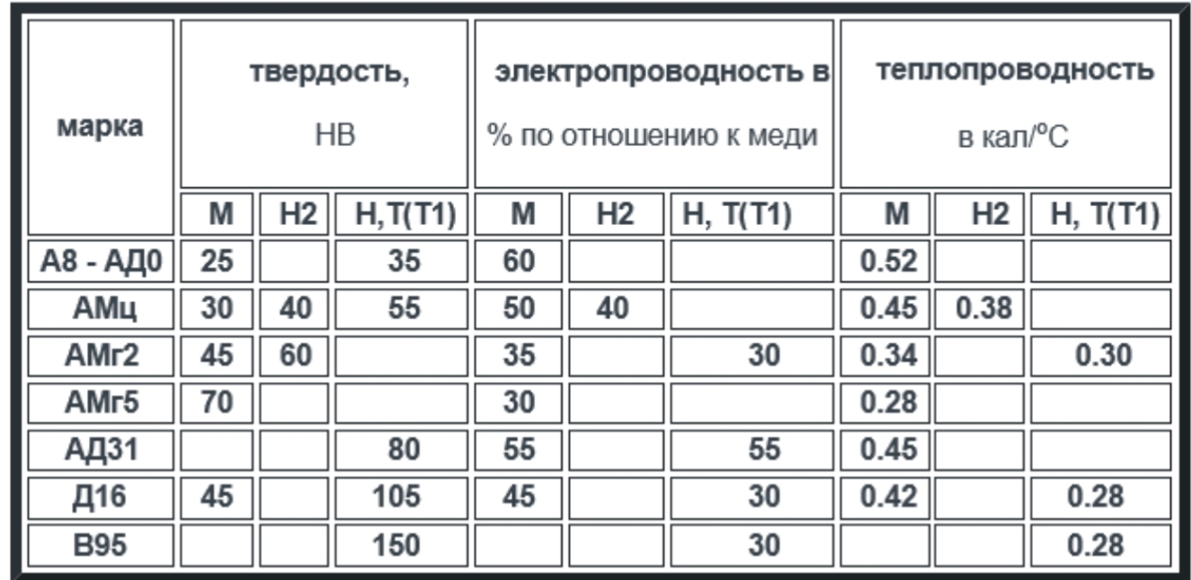

Hugo
Сообщения: 1171
Репутация: 303
Сообщение Hugo »
frezeryga писал(а):ребра нужны на подвижной части.
Или можно хороший алюминий поставить типа B95 состаренный, он очень жёсткий и у него очень хорошие характеристики. Делай плиту 35 или 40 мм толщиной из Б95Т1 по жёсткости, она наверное (точно не знаю) и получится как обыкновенный алюминий с рёбрами, кто умеет - посчитайте.
Gestap
Сообщения: 890
Репутация: 1089
Сообщение Gestap »
Макс так!? думаешь на плите менее практичны будут?! просто каретка из тридцатки тоже и мяса много в ней остается.
зетка.jpg (3530 просмотров) <a class='original' href='./download/file.php?id=166754&mode=view' target=_blank>Загрузить оригинал (173.9 КБ)</a>
Gestap
Сообщения: 890
Репутация: 1089
Сообщение Gestap »
Hugo, мне кажется это уже перебор будет)))
Samodelkin 88
Сообщения: 966
Репутация: 727
Откуда: Курган
Сообщение Samodelkin 88 »
Hugo писал(а):он очень жёсткий и у него очень хорошие характеристики
Модуль упругости не сильно отличается.
Hugo
Сообщения: 1171
Репутация: 303
Сообщение Hugo »
Алюминий В95
В95 - это высокопрочный термоупрочняемый сплав алюминия с цинком, магнием и медью. Это самый прочный из наиболее известных сплавов алюминия. Он применяется для высоконагруженных конструкций, работающих под большим давлением на сжатие. Сплав обладает высокой твёрдостью и прочностью в виду образования твёрдых кристаллических образований в нём.
Screenshot_20190725-083948_Gallery.jpg (3414 просмотров) <a class='original' href='./download/file.php?id=166772&mode=view' target=_blank>Загрузить оригинал (253.16 КБ)</a>
Т1 - закаленное и искусственно состаренное (на максимальную прочность)
