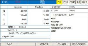

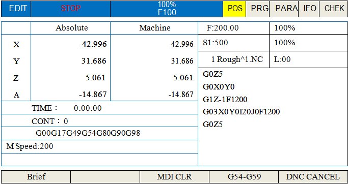

aftaev писал(а): режим MDI где программа набивается ручками
Там можно и отредактировать уже загруженную. И было бы не плохо загружать сразу 3 УП а потом выбирать нужную.
MDI.jpg (2005 просмотров) <a class='original' href='./download/file.php?id=154275&mode=view' target=_blank>Загрузить оригинал (59.71 КБ)</a>
