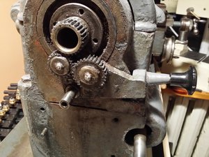

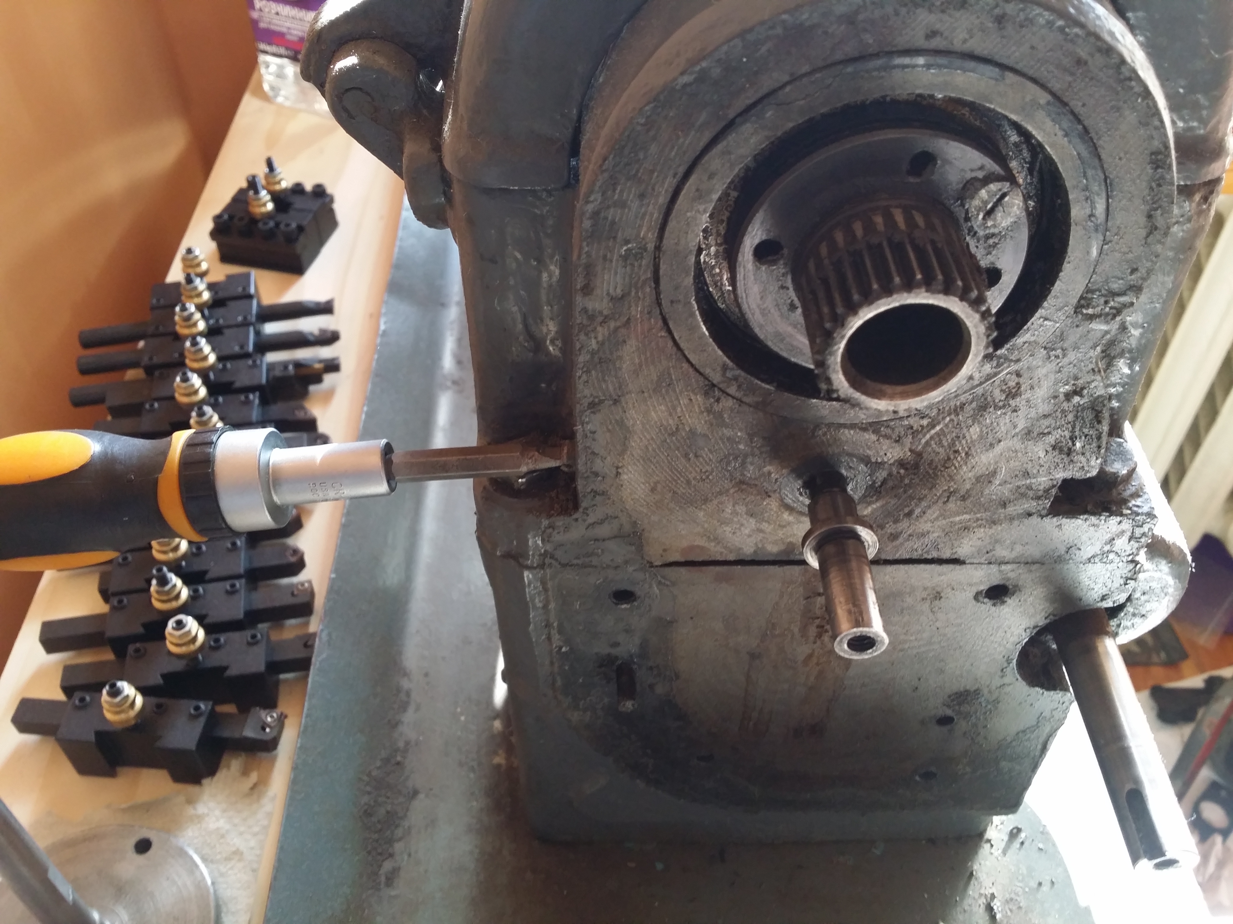

Всем привет!

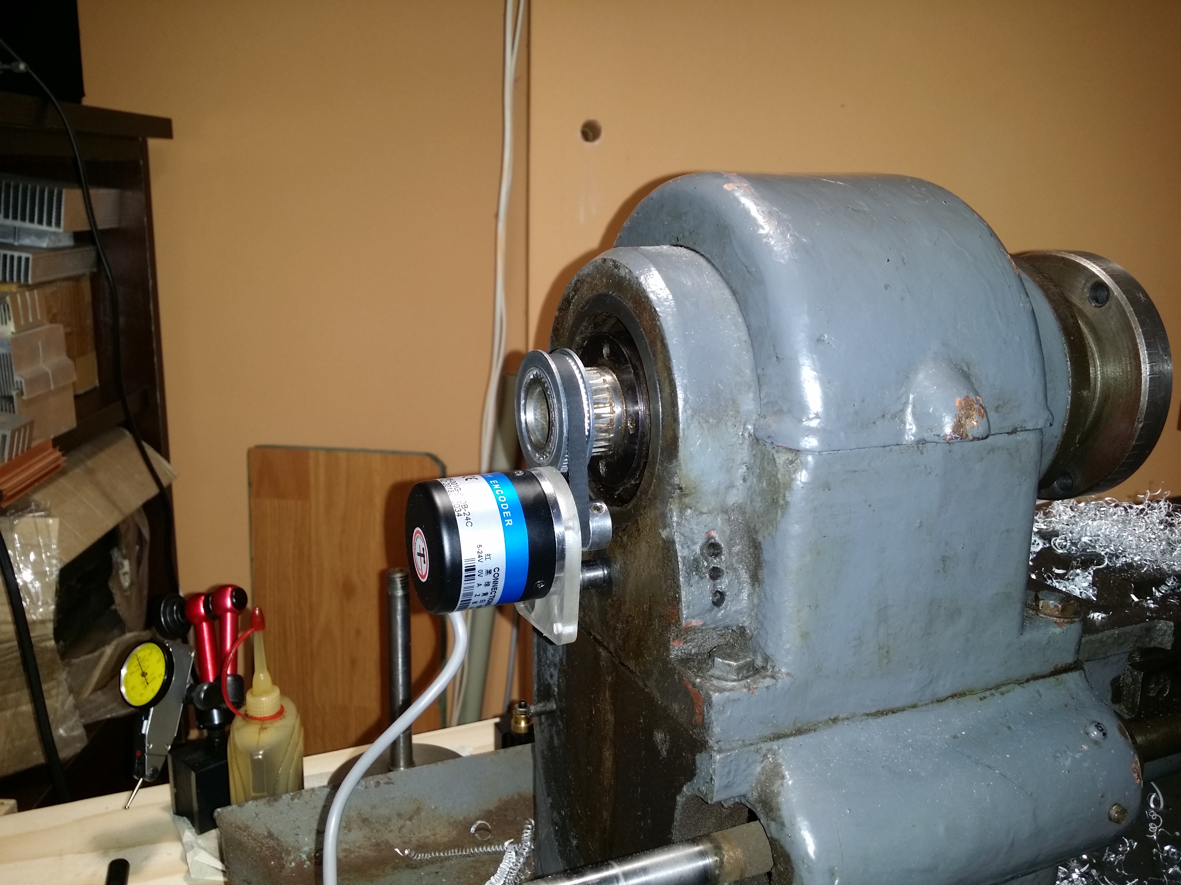

Подскажите пожалуйста, как снять этот рычаг с шестеренками?
Бывают ли таке короткие шпинделя, или моего кто-то кастрировал? (ведущий шкив на энкодер придется сажать на шестерню :( )

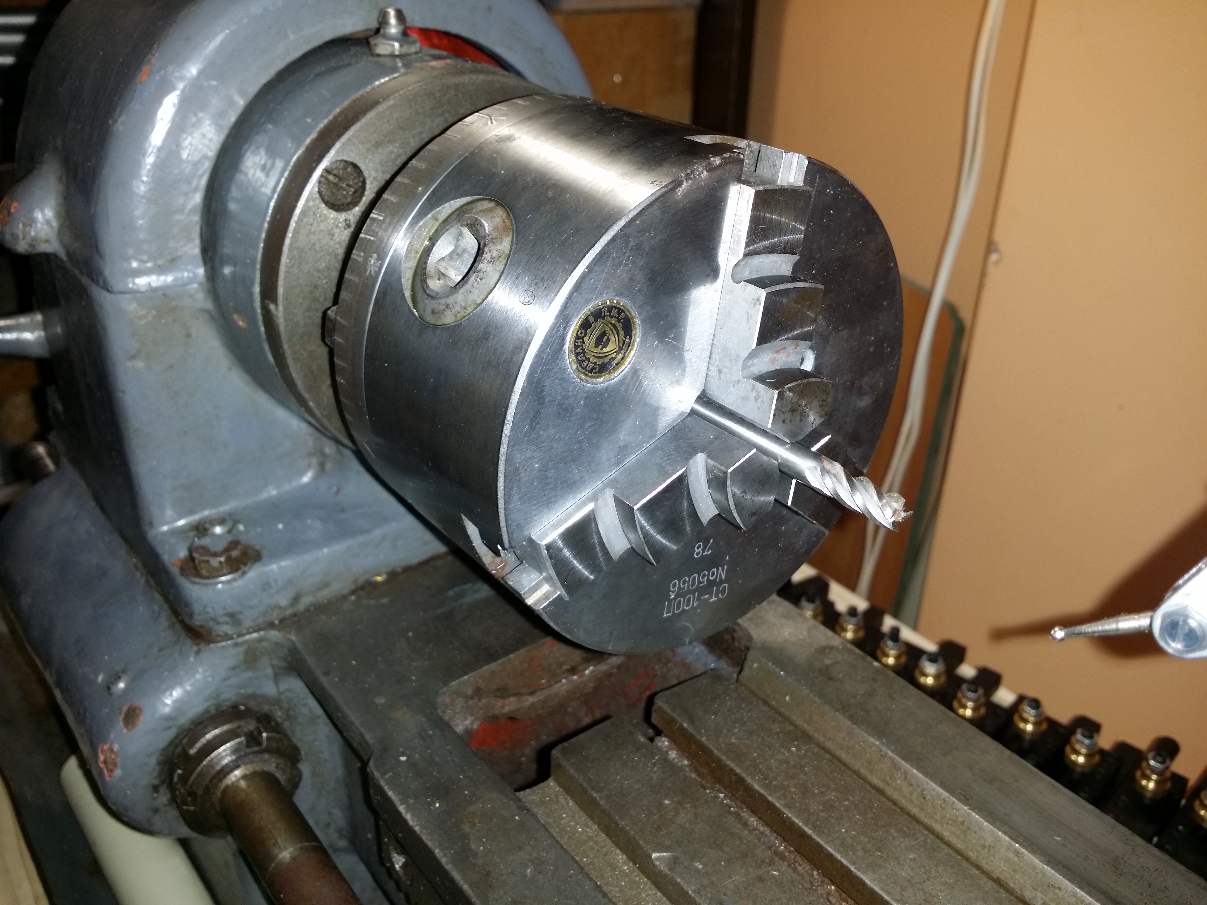

И вот сегодня прибыл новый патрон.
Правда с потемнениями, но вроди бы рабочий. Бьет радиально так же как предыдущий , но по торцу всё же меньше биение.
Может ли затяжка болтов давать 5 соток биения? а то посадка "точная" до 1-й сотки. Отверстие на план шайбе не очень. (немного в разнобой)
Рассверливание отверстий поможет? Или аккуратно круглым надфилем "центрировать" их?

У трензеля ось выкручивается из бабки. у нее наконце винт.
Шпиндель у тебя обрезаный. где то на 2 см примерно. за шестерней был цилиндр. Я у себя снес эту шестерню нафиг...
посадка патрона как выполнена ? на поясок ? не должны тогда болты влиять...

Hanter писал(а):У трензеля ось выкручивается из бабки. у нее наконце винт.
Пытался плоскогубцами открутить... Не получилось... Только следы остались. Про "винт на конце" не совсем понял.
Hanter писал(а):Шпиндель у тебя обрезаный. где то на 2 см примерно. за шестерней был цилиндр.
Да. Я видел у других ребят. Они на эти 2 см энкодер сажают.
А с какого перепугу срезают этот кусок? Чем он там мешает?
Hanter писал(а):посадка патрона как выполнена ? на поясок ?
Торец ровный + поясок на Ф72мм, или какое там должна быть посадка. Но не плотно садится - без натяга.

xenon-alien писал(а):Но не плотно садится - без натяга.
У меня с натягом. Когда сел просто так руками уже не снимешь. Только болтами "выдавливать".
Re: ТВ-16 + эл. гитара (может потом и полноценный ЧПУ)
rage писал(а):У меня с натягом. Когда сел просто так руками уже не снимешь. Только болтами "выдавливать".
Мне пришлось немного проточить. Самую малость. Он там не болтается, но прокрутить можно.
Но постукивание по патрону при легком зажиме индикатор не смещается. т.е. нету возможности биение на 5 соток поправить...
По идее садится нормально.
Или всё-таки болты тянут.
Оказывается, что у меня был гужон длинный с задней стороны.
А я плоскогубцами пытался выкрутить и всю поверхность посадки шестерни испоганил... :(

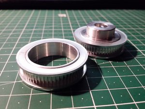

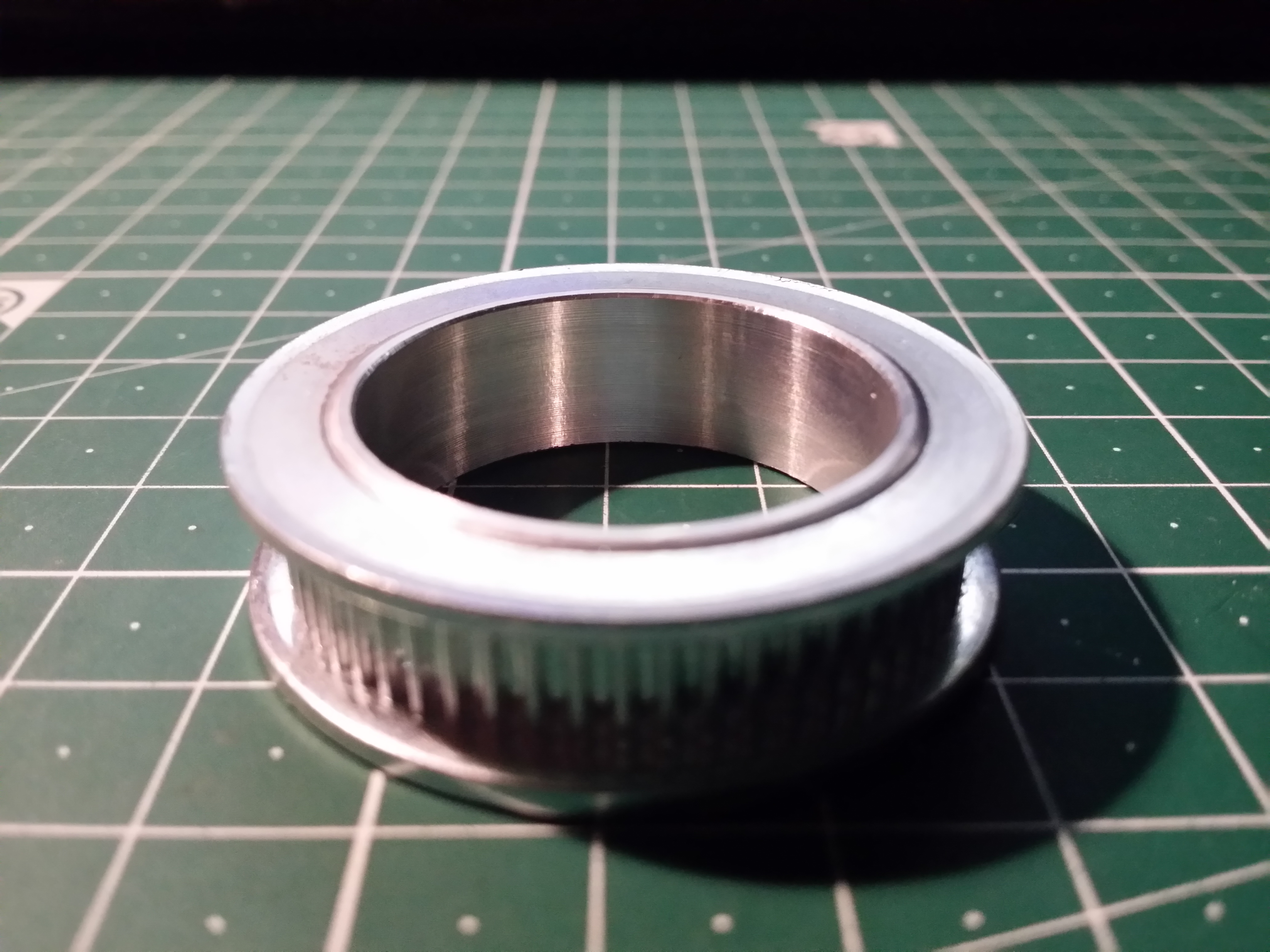

Первая стружка на ТВ-16 произведена. Пол комнаты в стружке :thinking:
Это моя первая работа и первый опыт за токарным станком.
Расточил ведомый шкив для энкодера. (Фаски забыл поснимать... так что поправлял спец. инструментом, благо прикупил )
Шкив до и после... (если что, то в инстаграме есть короткое видео)
20190301_210354.jpg (4300 просмотров) <a class='original' href='./download/file.php?id=158163&mode=view' target=_blank>Загрузить оригинал (2.85 МБ)</a>
20190301_210309.jpg (4300 просмотров) <a class='original' href='./download/file.php?id=158164&mode=view' target=_blank>Загрузить оригинал (2.55 МБ)</a>

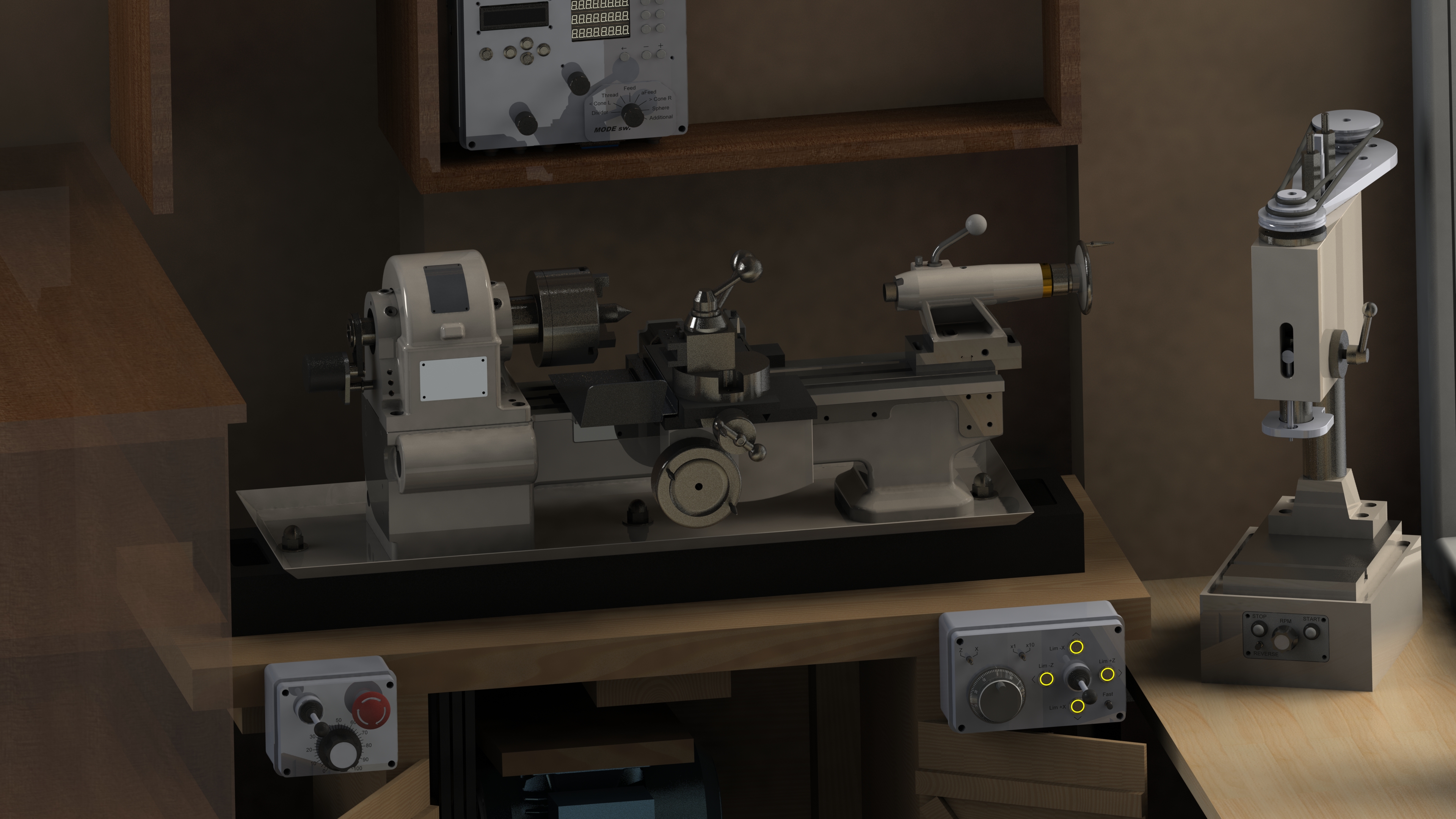

Планировал такой джойстик на свой 1341 поставить, но решил, что безопасность дороже. Случайно задеть такой рычажок в производственном запале - на раз.
а если такой пульт упадет на рычаг и включит подачу?

magnetic писал(а):Планировал такой джойстик на свой 1341 поставить, но решил, что безопасность дороже. Случайно задеть такой рычажок в производственном запале - на раз.
Смотря где он будет размещен. (если что, то можно укоротить)
magnetic писал(а):а если такой пульт упадет на рычаг и включит подачу?
Не совсем уловил мысль. (опять же - зависит от расположения)

пульт упадет на рычаг и включит подачу, рука оператора менявшего деталь прибита сверлом/резцом к патрону…
magnetic писал(а):sovis.ru типа "советский инструмент" - название, в Москве на м.Семеновской находятся.
Понял, но если не заметили, то я с Украины. ;)
magnetic писал(а):пульт упадет на рычаг и включит подачу, рука оператора менявшего деталь прибита сверлом/резцом к патрону…
Что подразумевается по словом "пульт"? Имелось ввиду, типа сам на себя упадет , типа "лицом" вниз и на рычаг приземлится?
Панель управления справа, рычаг тоже. Если на него даже что-то и упадет, то поперечка просто поедет на меня.
Перемещение вправо, или влево от падения чего-то, хоть тресни - не произойдет.
Если что, то пульт (панель управления) фиксированный.

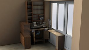

Room model TB-16_007.JPG (4199 просмотров) <a class='original' href='./download/file.php?id=158194&mode=view' target=_blank>Загрузить оригинал (3.39 МБ)</a>

у вас на фото коробка отдельно была, та что с рычагом и энкодером, поэтому решил что это выносной пульт, ну раз все продумано, тогда отлично.

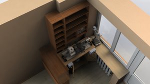

Вот такая примерно будет полка и рабочее место. :)
Электроника на полке скорей всего будет слева.
Ну и защиту от стружки немного попроще придумаю, чем выкладывал раньше.
Но для этого нужна сначала полка (для примерки и хлам убрать), а то негде повернуться.

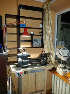

Временно примерял полки.
20190315_204516.jpg (3919 просмотров) <a class='original' href='./download/file.php?id=159035&mode=view' target=_blank>Загрузить оригинал (2.79 МБ)</a>
