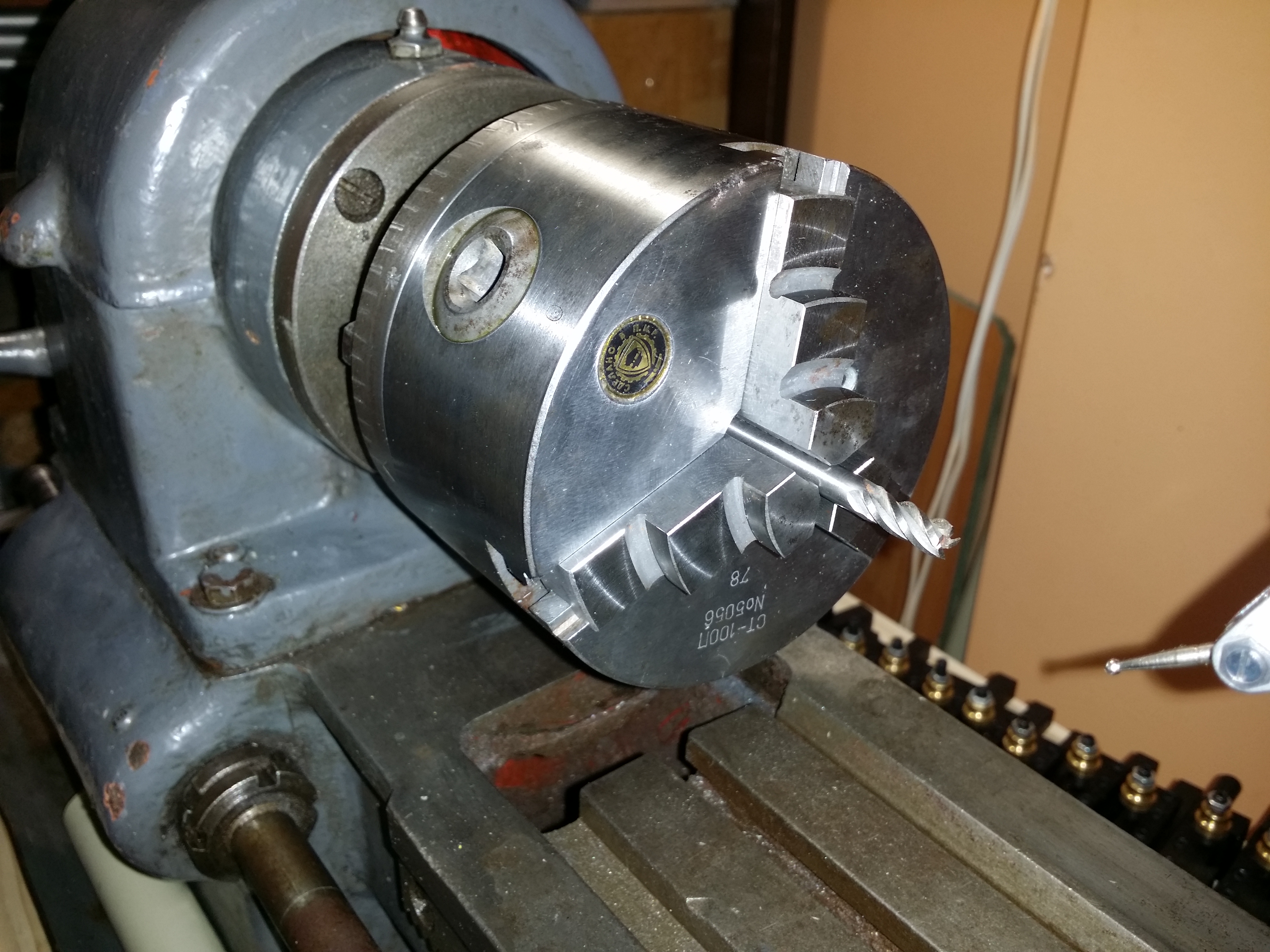

Всем привет!
Подскажите пожалуйста, как снять этот рычаг с шестеренками?
Бывают ли таке короткие шпинделя, или моего кто-то кастрировал? (ведущий шкив на энкодер придется сажать на шестерню :( )
20190226_192530.jpg (4456 просмотров) <a class='original' href='./download/file.php?id=157950&mode=view' target=_blank>Загрузить оригинал (3.48 МБ)</a>
20181025_151600.jpg (4456 просмотров) <a class='original' href='./download/file.php?id=157954&mode=view' target=_blank>Загрузить оригинал (3.47 МБ)</a>
И вот сегодня прибыл новый патрон.
Правда с потемнениями, но вроди бы рабочий. Бьет радиально так же как предыдущий , но по торцу всё же меньше биение.
Может ли затяжка болтов давать 5 соток биения? а то посадка "точная" до 1-й сотки. Отверстие на план шайбе не очень. (немного в разнобой)
Рассверливание отверстий поможет? Или аккуратно круглым надфилем "центрировать" их?
20190226_192823.jpg (4456 просмотров) <a class='original' href='./download/file.php?id=157951&mode=view' target=_blank>Загрузить оригинал (3.1 МБ)</a>

У трензеля ось выкручивается из бабки. у нее наконце винт.
Шпиндель у тебя обрезаный. где то на 2 см примерно. за шестерней был цилиндр. Я у себя снес эту шестерню нафиг...
посадка патрона как выполнена ? на поясок ? не должны тогда болты влиять...

Hanter писал(а):У трензеля ось выкручивается из бабки. у нее наконце винт.
Пытался плоскогубцами открутить... Не получилось... Только следы остались. Про "винт на конце" не совсем понял.
Hanter писал(а):Шпиндель у тебя обрезаный. где то на 2 см примерно. за шестерней был цилиндр.
Да. Я видел у других ребят. Они на эти 2 см энкодер сажают.
А с какого перепугу срезают этот кусок? Чем он там мешает?
Hanter писал(а):посадка патрона как выполнена ? на поясок ?
Торец ровный + поясок на Ф72мм, или какое там должна быть посадка. Но не плотно садится - без натяга.

xenon-alien писал(а):Но не плотно садится - без натяга.
У меня с натягом. Когда сел просто так руками уже не снимешь. Только болтами "выдавливать".
Re: ТВ-16 + эл. гитара (может потом и полноценный ЧПУ)
rage писал(а):У меня с натягом. Когда сел просто так руками уже не снимешь. Только болтами "выдавливать".
Мне пришлось немного проточить. Самую малость. Он там не болтается, но прокрутить можно.
Но постукивание по патрону при легком зажиме индикатор не смещается. т.е. нету возможности биение на 5 соток поправить...
По идее садится нормально.
Или всё-таки болты тянут.

Расточи кулачки и не парься :)
