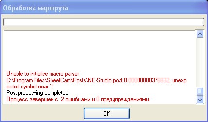

Вопрост такой : какой построцессор выбрать в Шиткаме для NcStudio ?
Есть у меня старый Шиткам, там нет в списке постпроцессоров NcStudio. При генерации Г кода постпроцессором для Mach2 скорость (F) всегда вставляется 1, потом очень медленно работает станок. Поробовал подсунуть постпроцессор от более современной SheetCam TNG - ругается при генерации : Старый Шиткам русифицированный, нашёл на торентах посвежее TNG, но что то лень разбираться с английской версией, может есть у кого переведённый и вылеченный ?
Или может кто постпроцесором поможет для NcStudio ? Хотя все которые я нашёл в сети при генерации кода выдавали ошибку (на картинке).

Скорость в Шиткаме первоначально ставится в 1, а потом меняется на ту, какая задана в настройках конкретного инструмента по умолчанию, либо установлена для конкретной операции.
У меня в TNG (версия 4.0.16) нет постпроцессора для NC-studio.
Выложи постпроцессор, посмотрим.

5.0.10 есть на торентах. Постпроцессор с неё.Сергей Саныч писал(а):Скорость в Шиткаме первоначально ставится в 1, а потом меняется на ту, какая задана в настройках конкретного инструмента по умолчанию, либо установлена для конкретной операции.

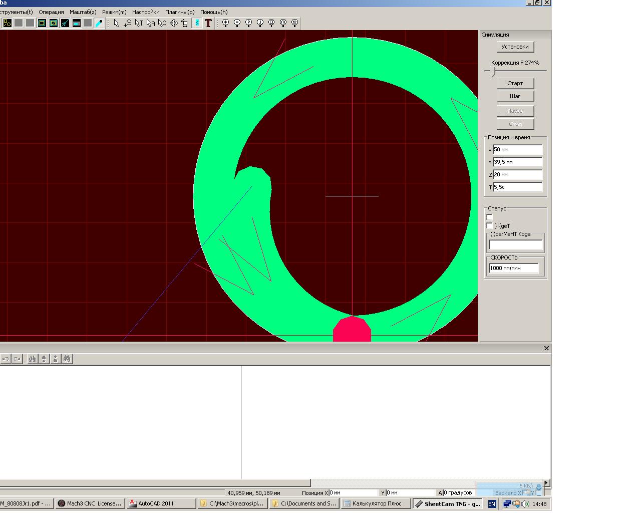

Пробую создать Г-код: сначала делаю выборку и затем ее оконтуриваю.
При запуске постпроцессора (выбран ЕМС) запись в *.tap файл проходит без ошибок, но запись какая-то странная
И при попытке запустить стимуляцию появляется следующее предупреждение
Что не настроено?

_taras_ писал(а):Что не настроено?
_taras_ писал(а):Feed rate is zero

Настроил
