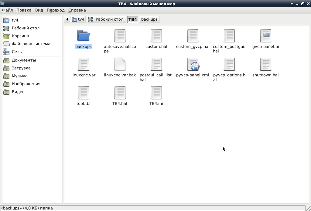

или (может :) ) у тебя нет файла ладдера?
файл с расширением .clp (кроме tool.clp - этот файл создала система автоматом и он пустой)
Mehobr
Сообщения: 161
Зарегистрирован: 15 июн 2015, 00:20
Репутация: 18
Re: Подключение различных компонентов к плате Mesa 7I77
Сообщение Mehobr »
nkp писал(а):ли (может :) ) у тебя нет файла ладдера?
В расположении где находятся все конфигурационные файлы, файл ладдера нет
Mehobr
Сообщения: 161
Репутация: 18
Сообщение Mehobr »
Вот скрин

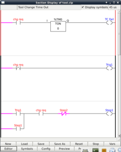

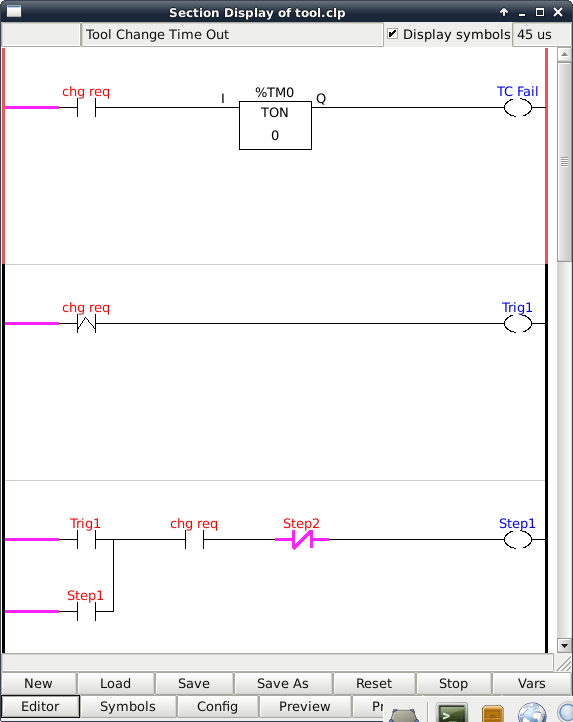

в окне ладдера должна быть вот такая примерно схема
есть?
Mehobr
Сообщения: 161
Репутация: 18
Сообщение Mehobr »
Сейчас вот такая схема, чтобы мне ее переделать нужно научиться использовать CL
snimok 2.png (3013 просмотров) <a class='original' href='./download/file.php?id=170504&mode=view' target=_blank>Загрузить оригинал (36.99 КБ)</a>

для начала - сними галку вверху справа в окне ладдера
теперь элементы имеют системные названия (а не условные ,которые назначил юзер)
