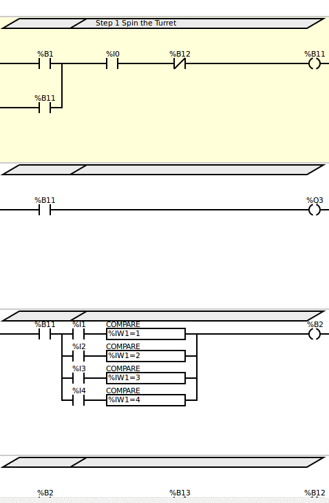

Сейчас вот такая схема, чтобы мне ее переделать нужно научиться использовать CL

так если у тебя есть 13 минут - щас и научимся)))
Сообщения: 8167
Репутация: 1589
Re: Подключение различных компонентов к плате Mesa 7I77
Сообщение nkp »
для начала - сними галку вверху справа в окне ладдера
теперь элементы имеют системные названия (а не условные ,которые назначил юзер)

эту строку пока закоментируй
#net tool-change-confirmed iocontrol.0.tool-changed     =>  classicladder.0.out-03   # сигнал - продолжаем выполнять программу
а здесь
net ll classicladder.0.out-02 => hm2_5i25.0.7i77.0.0.output-04
поменяй на
net ll classicladder.0.out-02 => hm2_5i25.0.7i77.0.0.output-03
если я правильно понял - это вращений головы
запускай емс
давай команду смены
Сообщения: 8167
Репутация: 1589
Сообщение nkp »
а - еще момент
это
net tool-number           iocontrol.0.tool-prep-number =>  classicladder.0.s32in-03 # %IW3
отредактировать
net tool-number           iocontrol.0.tool-prep-number =>  classicladder.0.s32in-01 # %IW1
Mehobr
Сообщения: 161
Зарегистрирован: 15 июн 2015, 00:20
Репутация: 18
Сообщение Mehobr »
nkp писал(а):эту строку пока закоментируй
Закоментируй - это значит заменить?
nkp писал(а):net ll classicladder.0.out-02 => hm2_5i25.0.7i77.0.0.output-03
У меня на пине TB8 OUT4 вращение головы а OUT5 (реверс) фиксация
Сообщения: 8167
Репутация: 1589
Сообщение nkp »
Mehobr писал(а):Закоментируй - это значит заменить?
это значит в начало строки поставить #
эта строка перестает работать
Mehobr писал(а):У меня на пине TB8 OUT4 вращение головы а OUT5 (реверс) фиксация
звиняюсь - попутал))
надо катушку ладдера изменить а не выход месы
эта строка вот так должна выглядеть:
net ll classicladder.0.out-03 => hm2_5i25.0.7i77.0.0.output-04
то есть катушка Q3 на схеме (в хал она classicladder.0.out-03) включает hm2_5i25.0.7i77.0.0.output-04

nkp писал(а):отредактировать
отредактировал, тишина, не реагирует

Закрутилась, но не фиксируется
