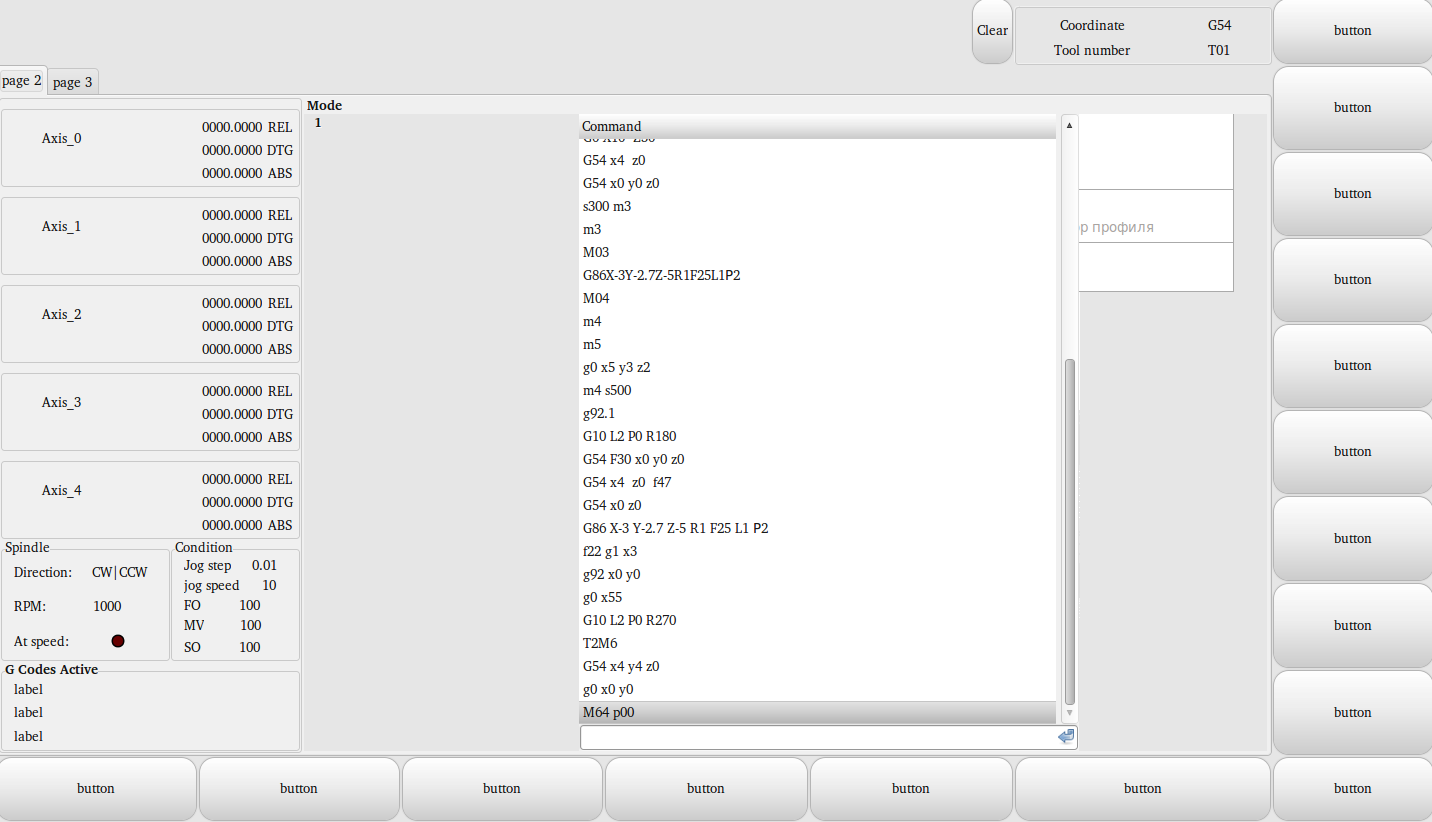

Вот очередная перепаковка gscreen
Заточенная под реализацию через ладдер и halui
myscreen.glade.tar.gz
(3.86 КБ) 882 скачивания
:bender:

Re: gscreen
Сообщение nkp »
из 3 вкладок почему то видно только 2
Lexxa
Сообщения: 2693
Репутация: 319
Откуда: ryazan
Re: gscreen
Сообщение Lexxa »
да она вообще одна только нужна, я думаю на вторую вывести светодиоды от концевиков и исполнительных элементов ладдера для отладки

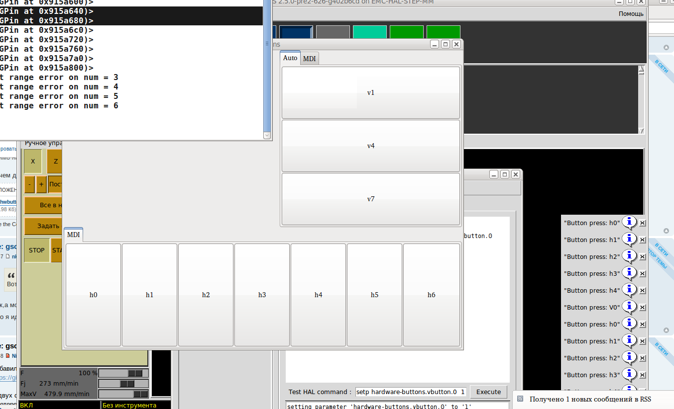

Вот написал скрипт.
Он умеет нажимать на n-ную по счету кнопку в активной вкладке notepad.
Запускать его так:
gladevcp -u hardware-buttons.py hardware-buttons.ui
кнопку жамкаем путем изменения пина vbutton или hbutton с нужным номером.
halcmd setp hardware-buttons.vbutton.0 0
Если управлять из Ladder, то если вдруг заглючит GUI, результат будет не предсказуемым. А так у нас нажимается именно та кнопка, которая сейчас отображается прямо над нужной железной кнопкой.
Зачем делать двойную систему обработки кнопки, когда все можно сделать в одном месте?
hwbuttons.tar.gz
(1.98 КБ) 1058 скачиваний

Re: gscreen
Добавил:
https://github.com/cnc-club/hw-buttons/tree/
В двух словах, сначала вызывается get_handlers(halcomp,builder,useropts)
в которой создаем наш объект нашего класса
hwbuttons = HWButtons(halcomp,builder,useropts)
потом создаем пины для кнопок и делаем им обработчик

но вот даже пример твой запускаю не пойму-что он должен демонстрировать????
зы (скрипт скачан 8 раз - и только у меня вопросы я в танке :problem:
Выделение(019).png (2707 просмотров) <a class='original' href='./download/file.php?id=7775&mode=view' target=_blank>Загрузить оригинал (113.15 КБ)</a>
Re: gscreen
Работать должно типо такого:
1. можно просто нажимать на кнопки, они будут выполнять свое описанное действие.
2. можно посылать сигнал на пины hw-buttons.vbutton.[0-n] и hw-buttons.hbutton.[0-n] и скрипт будет генерировать сигналы нажатия на эти кнопки.
Напишите набор кнопок, который мы хотим видеть во вкладках, хотя бы для одной вкладки, и я доведу пример до ума.

Re: gscreen
Вот сделал две кнопки home и run
запускать:
gladevcp -u hw-buttons.py hw-buttons.ui
Жамкать на кнопку внешним пином, например так:
halcmd setp hw-buttons.hbutton.0 1
потом не забыть в 0 скинуть
halcmd setp hw-buttons.hbutton.0 0
