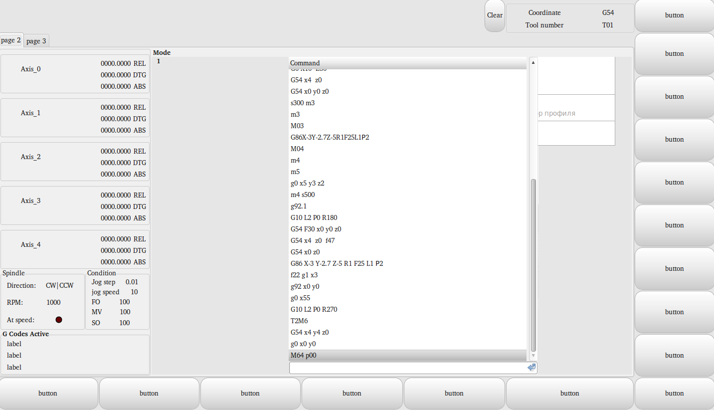

Lexxa писал(а):в halui есть абсолютно всё, для нормального управления. Достаточно разрулить софт-кнопки ладдером.плюсом сюда давай обсудим хардовые тумблеры и хардовые кнопки.
ИМХО это не очень хорошо. Лучше, чтобы команда на исполнительный пин выходила именно из GUI а не из ладдера.
Лучше будет потому, что не возникнет ситуация, когда на экране нарисовано одно, а при нажатии на кнопку выполняется другое.
Сейчас попробую накидать скриптик...
Lexxa
Сообщения: 2703
Репутация: 319
Откуда: ryazan
Re: gscreen
Сообщение Lexxa »
Ник, так сделано во всех взрослых ЧПУ, вообще во всех.
Концевики, ренишау, сообщения, м-команды - всё это ререз ладдер.
Ник, поясни, как может возникнуть ситуация, когда на экране одно, а при нажатии на кнопку другое?
На мой взгляд, как раз ладдер и избавит от этого.
Я же писал выше логику.
В общий ини файл прописывается текст для каждой кнопки в каждом режиме
в hal добавляется ладдер поток в пользовательское пространство
подгружается общий ладдер-файл с разруливанием станочноо пульта.
Ладдер-файл, как и gscreen будет единый на все станки до 5 координат. Задействовать кнопку в режиме или нет определить в ини файле элементарно.
В том же ладдере можно защититься от незагруженного gscreen.
Т.е. если мы напишем скрипт, который тупо меняет текст и скрывает/отображает нужные элементы, то написание взрослого интерфейса на этом практически закончится, останется лишь разобраться с вращением 3D и загрукой и редактированием программы.
Ладдер же будет иметь постоянно количество выходов, к которым каждый сможет прицепить нужное ему дейсвие - будь то пускатель включить или кнопку пуск нажать.
Повторюсь. во взрослых ЧПУ станках в общем случае есть 6 режимов:
1) edit
2) AUTO
3) MDI
4) безразмерные перемещения
5) инкрементальные перемещения
6) от махоичка
Сделав 16 софтовых кнопок мы получим аж 96 функций
Режимы должны переключаться от галетника и никак иначе. Во-первых это наглядно, во вторых это надежно, в-третьих это просто с точки зрения linuxcnc, в частности halui. Желательно, чтоб и активная ось переключалась от галетника. Остальное дло вкуса. Никаих кнопок пауза и стоп в УЧПУ быть не должно, это не плеер. Пуск и стоп подачи. Нажал пуск - началась отработка, нажал стоп подачи - остановилась, нажал пуск - продолжили отработку. Захотел программу остановить - нажал стоп подачи, затем Abort.
Кнопка пуск в зависимости от режима должна или программу запускать, или MDI команду отрабатывать. Ну можно еще привязать к ней выход в ноль.
Выход в ноль должен работать только в последовательности, которую задает оператор, это диктуется безопасностью.

Вот очередная перепаковка gscreen
Заточенная под реализацию через ладдер и halui
myscreen.glade.tar.gz
(3.86 КБ) 870 скачиваний
:bender:
Сообщения: 8340
Репутация: 1589
Re: gscreen
Сообщение nkp »
из 3 вкладок почему то видно только 2
Lexxa
Сообщения: 2703
Репутация: 319
Откуда: ryazan
Re: gscreen
Сообщение Lexxa »
да она вообще одна только нужна, я думаю на вторую вывести светодиоды от концевиков и исполнительных элементов ладдера для отладки

Вот написал скрипт.
Он умеет нажимать на n-ную по счету кнопку в активной вкладке notepad.
Запускать его так:
gladevcp -u hardware-buttons.py hardware-buttons.ui
кнопку жамкаем путем изменения пина vbutton или hbutton с нужным номером.
halcmd setp hardware-buttons.vbutton.0 0
Если управлять из Ladder, то если вдруг заглючит GUI, результат будет не предсказуемым. А так у нас нажимается именно та кнопка, которая сейчас отображается прямо над нужной железной кнопкой.
Зачем делать двойную систему обработки кнопки, когда все можно сделать в одном месте?
hwbuttons.tar.gz
(1.98 КБ) 1047 скачиваний

Nick писал(а):Вот написал скрипт.
Ник,а можно прокомментировать скрипт
а то я идею твою до конца не понял и по коду тоже не разберусь :wik:
Сообщения: 22776
Re: gscreen
Добавил:
https://github.com/cnc-club/hw-buttons/tree/
В двух словах, сначала вызывается get_handlers(halcomp,builder,useropts)
в которой создаем наш объект нашего класса
hwbuttons = HWButtons(halcomp,builder,useropts)
потом создаем пины для кнопок и делаем им обработчик

но вот даже пример твой запускаю не пойму-что он должен демонстрировать????
зы (скрипт скачан 8 раз - и только у меня вопросы я в танке :problem:
Выделение(019).png (2535 просмотров) <a class='original' href='./download/file.php?id=7775&sid=f36e30b2fec99cee68be31266f325d16&mode=view' target=_blank>Загрузить оригинал (113.15 КБ)</a>
Сообщения: 22776
Re: gscreen
Работать должно типо такого:
1. можно просто нажимать на кнопки, они будут выполнять свое описанное действие.
2. можно посылать сигнал на пины hw-buttons.vbutton.[0-n] и hw-buttons.hbutton.[0-n] и скрипт будет генерировать сигналы нажатия на эти кнопки.
Напишите набор кнопок, который мы хотим видеть во вкладках, хотя бы для одной вкладки, и я доведу пример до ума.

для одной вкладки принцип не прояснит
тут лучше покажи одна кнопка в одном из 3 режимов включает свою команду
произвольно:
мы в ручн реж - пусть будет home
мы в авто - run
в MDI - исполнить
Сообщения: 22776
Re: gscreen
А как сделать в MDI - исполнить?
Сообщения: 8340
Репутация: 1589
Re: gscreen
Сообщение nkp »
я не смотрел - написал от фонаря
ну давай два режима - главное принцип
Сообщения: 22776
Re: gscreen
Вот сделал две кнопки home и run
запускать:
gladevcp -u hw-buttons.py hw-buttons.ui
Жамкать на кнопку внешним пином, например так:
halcmd setp hw-buttons.hbutton.0 1
потом не забыть в 0 скинуть
halcmd setp hw-buttons.hbutton.0 0
Сообщения: 8340

ну потихоньку начинаю въезжать :thinking:
у нас сильный ливень , гроза (на что бы еще сослаться :hehehe: ) - вот и не думается
наверно теперь надо добавить 6(?) пинов для тумблера перекл режимов-вкладок
Сообщения: 22776
Re: gscreen
Ага, сейчас замутим...
Сообщения: 8340
Репутация: 1589
Re: gscreen
Сообщение nkp »
а как у нас номер кн может не попасть в длинну списка? :
if 0<=num<len(button_list) :
мы ж там однозначно сами все формируем
и без проверки работает:
def click_button(self, pin, notebook, num) :
		if pin.value == True :
			box = notebook.get_nth_page(notebook.get_current_page())
			button_list = box.get_children()
			button = button_list[num]
			button.emit("clicked")
Сообщения: 22776
Re: gscreen
Ну если кто-нибудь вызовет нажать на кнопку с большим параметром... в общем на всякий случай сделано :).
Сообщения: 22776
Re: gscreen
Сделал переключение режимов, добавил hal файл, только почему-то hal не загружается при помощи параметра -H, т.е.
gladevcp -u hw-buttons.py hw-buttons.ui -H hw-buttons.hal ничего особенного не говорит, но пины не подключаются
приходится отдельно писать halrun -f hw-buttons.hal

Nick писал(а):gladevcp -u hw-buttons.py hw-buttons.ui -H hw-buttons.hal
а не так надо ? :
gladevcp -u hw-buttons.py  -H hw-buttons.hal hw-buttons.ui
сейчас будем пробовать....
