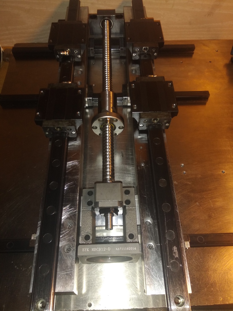

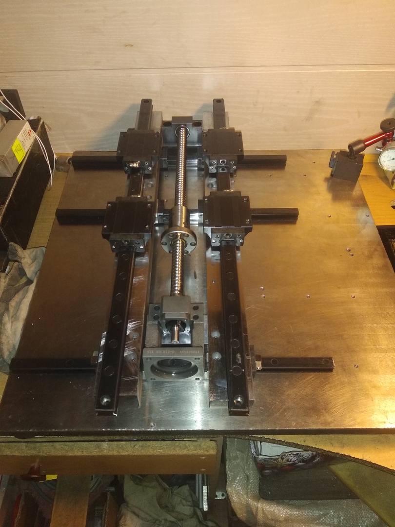

Тем временем, поздними вечерами у балконного окошка.
xGNVa3ZBTko.jpg (5413 просмотров) <a class='original' href='./download/file.php?id=156558&mode=view' target=_blank>Загрузить оригинал (286.77 КБ)</a>
5FSLoJpg6po.jpg (5413 просмотров) <a class='original' href='./download/file.php?id=156559&mode=view' target=_blank>Загрузить оригинал (302.72 КБ)</a>
Lafayette
Сообщения: 3349
Репутация: 445
Re: По металлу (дубль 3)
Сообщение Lafayette »
Кстати, может конечно показалось, но выставлять рельсы с креплением винтов через 30 мм. намного проще чем через 60 мм.
Без проблем попал в полсотки.
я думал будет борьба за микроны, а ты вот так пол сотки и хватит
Lafayette
Сообщения: 3349
Репутация: 445
sima8520 писал(а):я думал будет борьба за микроны, а ты вот так пол сотки и хватит
микронным катал, отклонение максимум 5 микрон, вполне достаточно

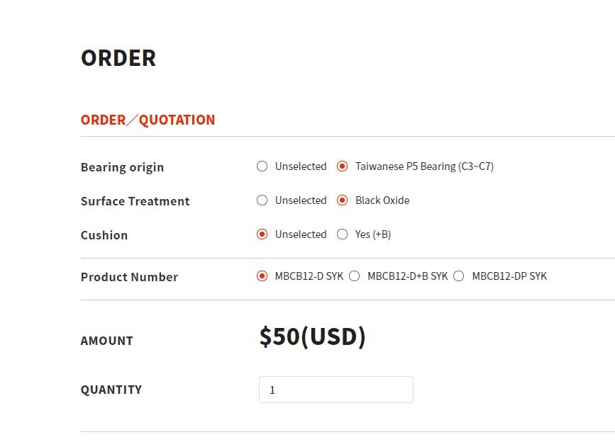

Кстати, я забыл написать по поводу SYK, мало ли еще пригодится.
В общем я регнулся у них на сайте, слегка офигел от цен (твоя штучка была что-то около 2000$).
Думаю не, какой-то глюк.
Написал им в поддержку в чате - они говорят, щас мы тебе в американские доллары переключим.
Вот твоя железка в общем:
2019-02-08_23-53-36.png (5396 просмотров) <a class='original' href='./download/file.php?id=156560&mode=view' target=_blank>Загрузить оригинал (26.66 КБ)</a>

тоже пробывал, моя у них стоит 78 баксов без доставки, но вот заказать у них у меня так и не получилось даже со второго раза, забил
Может кто и мне закажет, у кого опыт уже есть.

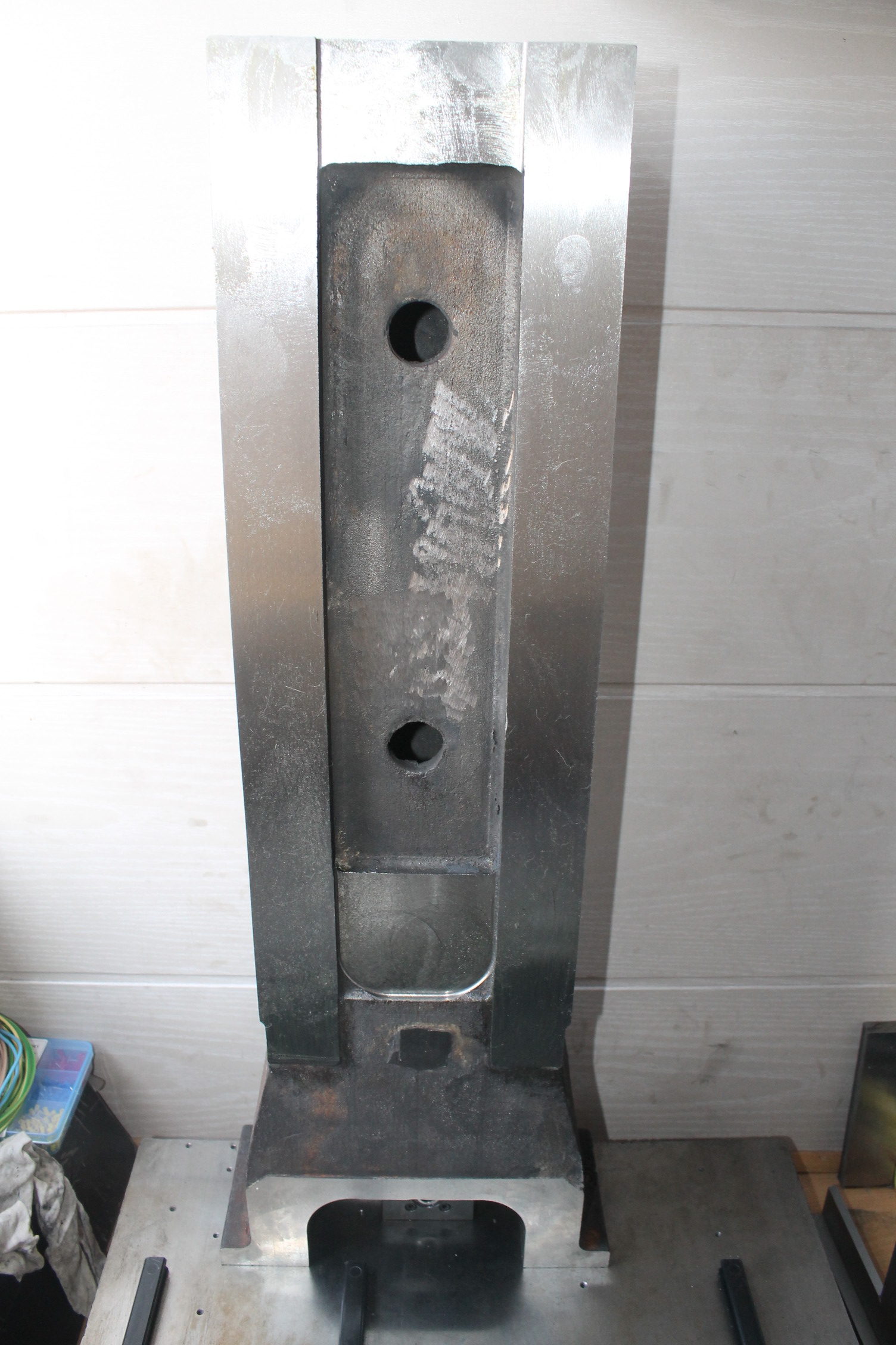

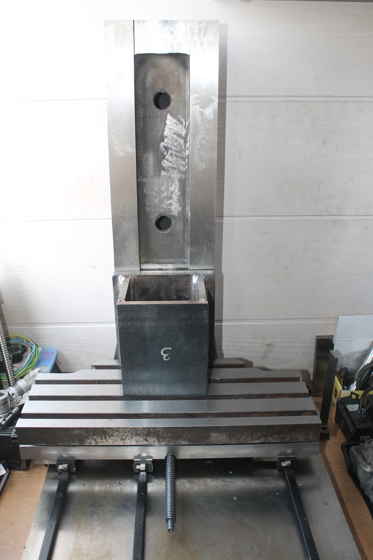

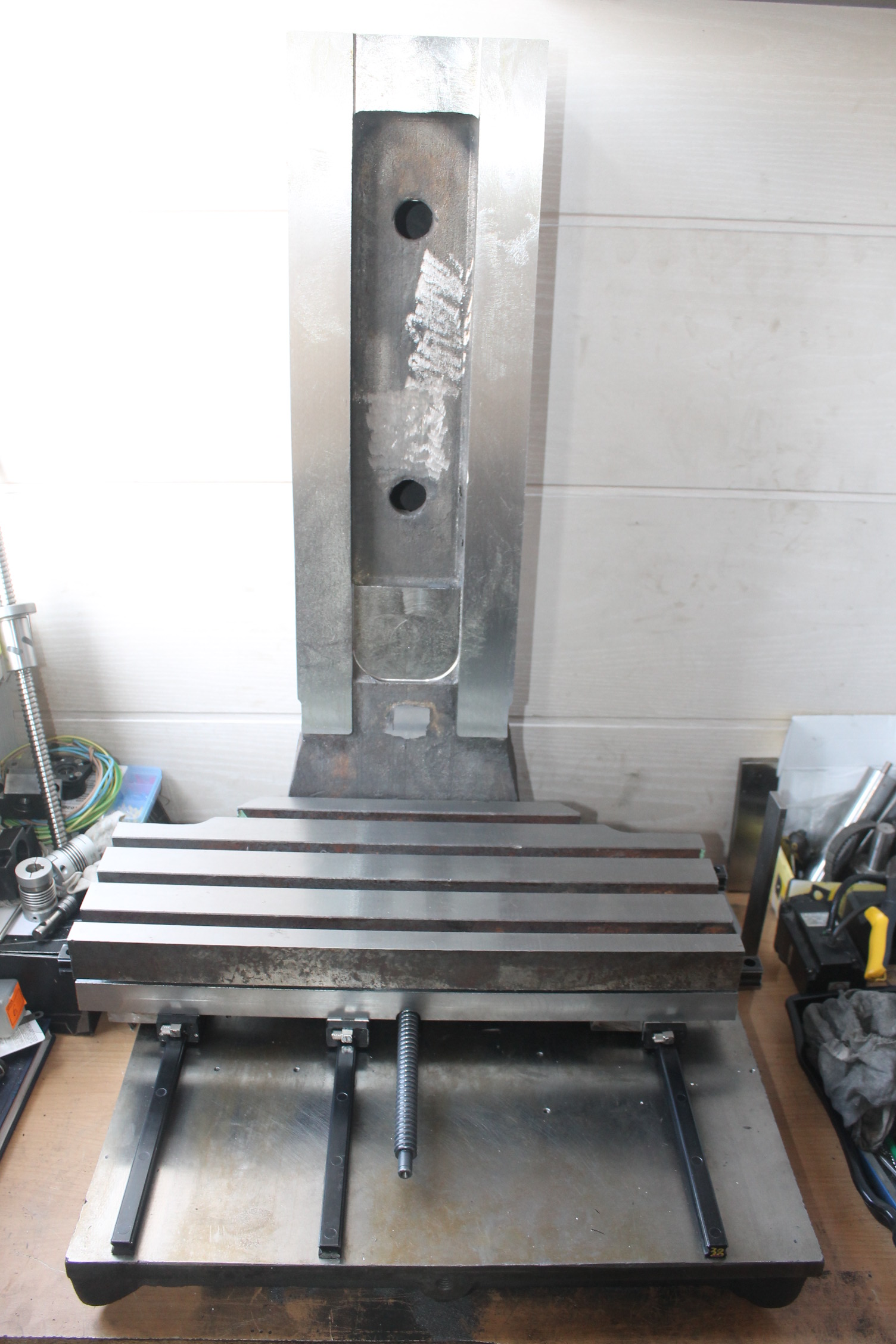

Привёз колону после шлифовки, ну и так сказать примерил.
IMG_8363.JPG (4840 просмотров) <a class='original' href='./download/file.php?id=161517&mode=view' target=_blank>Загрузить оригинал (595.75 КБ)</a>
IMG_8362.JPG (4840 просмотров) <a class='original' href='./download/file.php?id=161520&mode=view' target=_blank>Загрузить оригинал (516.6 КБ)</a>
IMG_8364.JPG (4840 просмотров) <a class='original' href='./download/file.php?id=161521&mode=view' target=_blank>Загрузить оригинал (577.74 КБ)</a>
IMG_8365.JPG (4840 просмотров) <a class='original' href='./download/file.php?id=161522&mode=view' target=_blank>Загрузить оригинал (559.37 КБ)</a>
Lafayette
Сообщения: 3349
Репутация: 445
Прикрутил стол и покатал индикатором, отклонение стола по горизонтали в пределах полторы сотки. Основание колоны однозначно пришабривать.
Хотя разными микрометрами показания разняца, на одном макс. сотка, на другом полторы.
В целом результатом доволен.

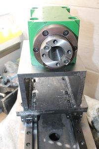

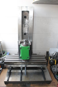

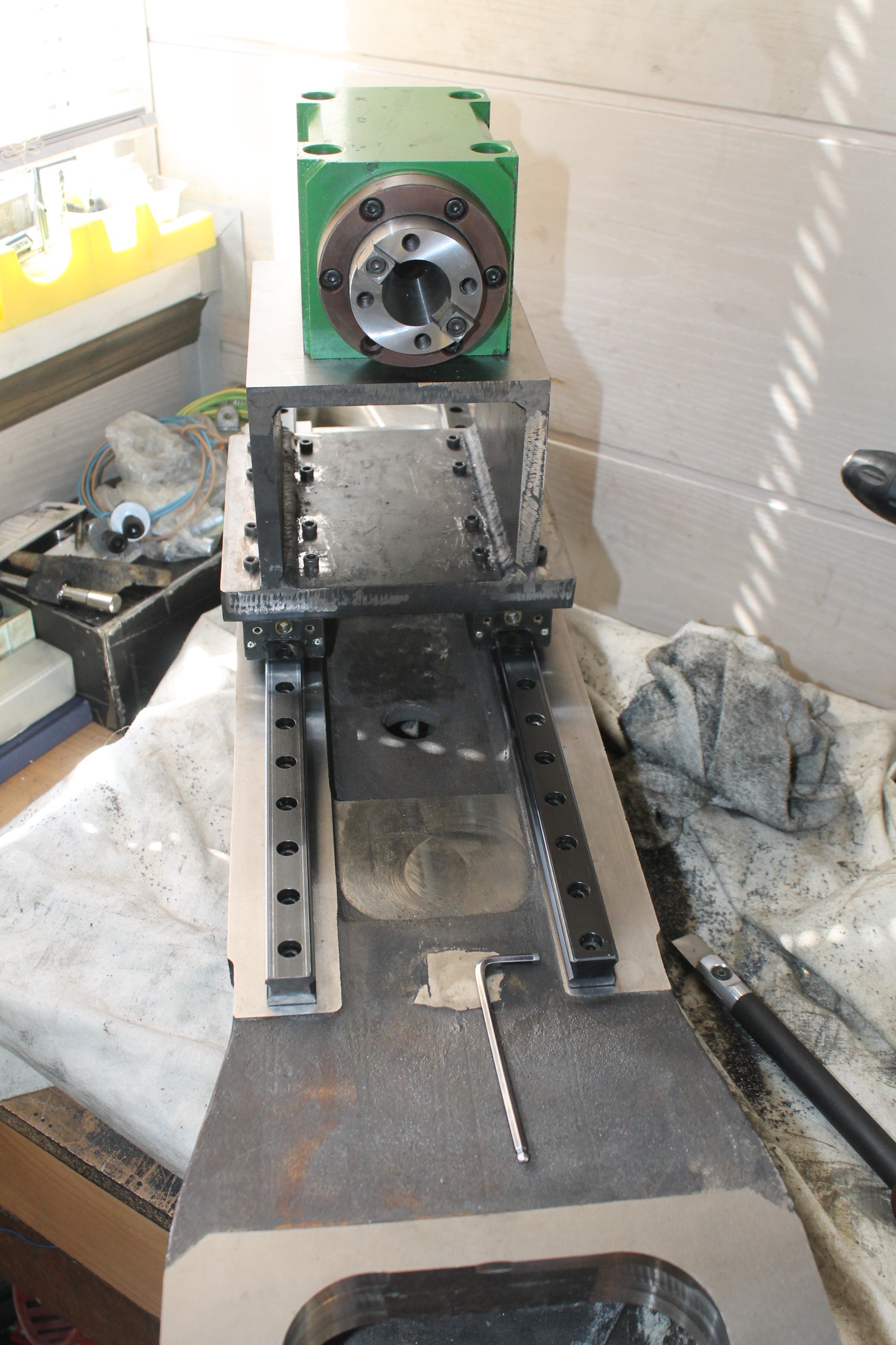

Итак, пол сотки на столе выловлены. Прикрутил рельсы к колоне.Отшлифовал и поставил на каретки основание под шпиндель. Ничего подходящего не смог найти, пришлось делать сварную. Перпендикуляр вдоль перемещения стола выставил рельсами, а вот в поперечном направлении нужно шабрить, предстоит долгая, тяжкая и нудная работа, перепад 0.1 мм. на 150 мм. хода.
IMG_8368.JPG (4613 просмотров) <a class='original' href='./download/file.php?id=162828&mode=view' target=_blank>Загрузить оригинал (668.28 КБ)</a>
IMG_8369.JPG (4613 просмотров) <a class='original' href='./download/file.php?id=162829&mode=view' target=_blank>Загрузить оригинал (511.79 КБ)</a>
john1987887
Сообщения: 3063
Репутация: 1802
Сообщение john1987887 »
Lafayette писал(а):предстоит долгая, тяжкая и нудная работа, перепад 0.1 мм. на 150 мм. хода.
Ох, ах, бедный, несчастный...:) Там работы на 1 день, если весь инструмент в наличии.
