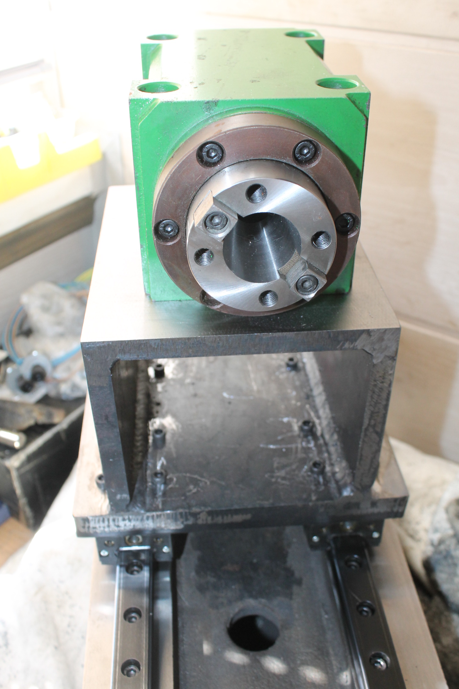

Итак, пол сотки на столе выловлены. Прикрутил рельсы к колоне.Отшлифовал и поставил на каретки основание под шпиндель. Ничего подходящего не смог найти, пришлось делать сварную. Перпендикуляр вдоль перемещения стола выставил рельсами, а вот в поперечном направлении нужно шабрить, предстоит долгая, тяжкая и нудная работа, перепад 0.1 мм. на 150 мм. хода.

Lafayette писал(а):предстоит долгая, тяжкая и нудная работа, перепад 0.1 мм. на 150 мм. хода.
Ох, ах, бедный, несчастный...:) Там работы на 1 день, если весь инструмент в наличии.
