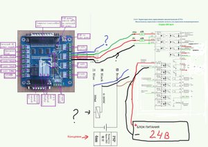

Можно пжалуйста подробней ,как светодиод и резистор к плате подключить ?
И еще ,8,12 вывод и N от платы не надо к общему минусу 24в пин 40 цеплять?
А то я 8 и 12 пин только к плате контакт N пожключил?
Извените что так вопросами завалил,просто впервый раз все делаю:)
Re: Про сервы Yaskawa
Сергей= писал(а):И еще ,8,12 вывод и N от платы не надо к общему минусу 24в пин 40 цеплять
не нужно этого делать (нельзя)
Сергей= писал(а):А то я 8 и 12 пин только к плате контакт N пожключил?
должно идти 3 провода от платы к серве

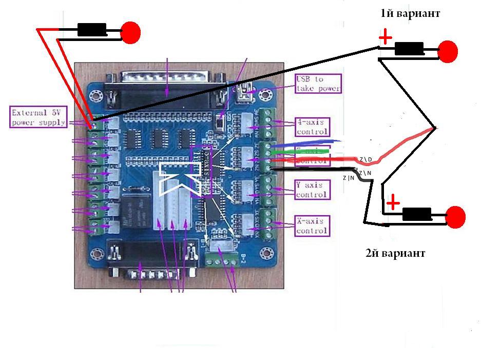

Значит будем постепенно все делать.
1. отключи серву от платы и отложи пока в сторону.
2. возми светодиод и припаяй к нему резистор К30
3. Ты наверно не знаешь где у светодиода анод и катод (+ и -) потому подключаешь его как на схеме, если не светиться меняешь местами выводы. Когда светодиод загорится запоминаешь где у него +
Схема Сергей1.JPG (4933 просмотра) <a class='original' href='./download/file.php?id=9274&mode=view' target=_blank>Загрузить оригинал (70.18 КБ)</a>
4. Теперь нужно повесить светодиод на вывод платы сигнал DIR Z (на плате он называется ZD)
подключаешь светик по варианту 1 пробуешь жать кнопки Z вверх/вниз в Маче должны бегать цифры оси Z
потом вариант 2 если светодиод будет зажигаться когда ты нажимаешь кнопки вверх/вниз то напишешь при каком это подключении
Схема Сергей2.JPG (4933 просмотра) <a class='original' href='./download/file.php?id=9275&mode=view' target=_blank>Загрузить оригинал (81.61 КБ)</a>
Сообщение Сергей= »
Вариант 1: до управления матчем "не горит" , а при управлении моргает.
Вариант 2: до управления матчем "горит" , а при управлении тоже моргает.
Вобщем в обоих случаях моргает. :)
моргает или переключается?
