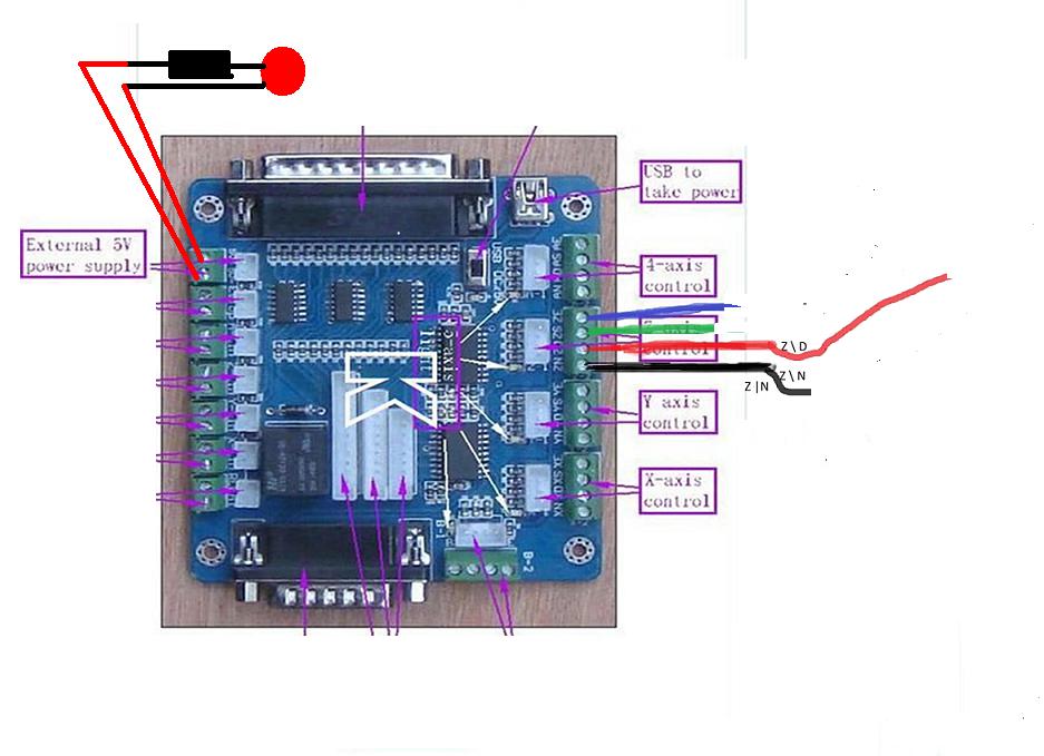

1. отключи серву от платы и отложи пока в сторону.
2. возми светодиод и припаяй к нему резистор К30
3. Ты наверно не знаешь где у светодиода анод и катод (+ и -) потому подключаешь его как на схеме, если не светиться меняешь местами выводы. Когда светодиод загорится запоминаешь где у него +
Схема Сергей1.JPG (4949 просмотров) <a class='original' href='./download/file.php?id=9274&mode=view' target=_blank>Загрузить оригинал (70.18 КБ)</a>
4. Теперь нужно повесить светодиод на вывод платы сигнал DIR Z (на плате он называется ZD)
подключаешь светик по варианту 1 пробуешь жать кнопки Z вверх/вниз в Маче должны бегать цифры оси Z
потом вариант 2 если светодиод будет зажигаться когда ты нажимаешь кнопки вверх/вниз то напишешь при каком это подключении
Схема Сергей2.JPG (4949 просмотров) <a class='original' href='./download/file.php?id=9275&mode=view' target=_blank>Загрузить оригинал (81.61 КБ)</a>

Вариант 1: до управления матчем "не горит" , а при управлении моргает.
Вариант 2: до управления матчем "горит" , а при управлении тоже моргает.
Вобщем в обоих случаях моргает. :)

моргает или переключается?

Он то горит какоето время то не горит то моргнет несколько раз ,похоже что по программе работает ,я тестовую Г код программу матча запускаю ,похоже что по ней работает .

Сергей= писал(а):Он то горит какоето время то не горит то моргнет несколько раз ,похоже что по программе работает ,я тестовую Г код программу матча запускаю ,похоже что по ней работает .
нужно делать так как говорю. А говорил что нужно управлять клавишами вверх/вниз.
Сергей= писал(а):Видео пытался выложить но мпг формат здесь нельзя ,а другого у меня нет
видео выкладывается на ютубе потом ссылку сюда
Сергей= писал(а):У меня все остальные пины не спаяны ,Свободны ,может сдесь ошибка?
разрываешь цепь дир и подключаешь миллиамперметр. Начинаешь управлять осью КНОПКАМИ на клаве и смотришь ток течет иль нет.

Re: Про сервы Yaskawa
пойдет нужно посмотреть ток течет аль нет через оптопару сервы.

В общем после резистора ток такой мелкий что мой тестер не определяет его а диод еле светится значит ток идёт.
Вот в цепи с сервой: Контакт дир: плата-резистор -тестер серва пин 11-й.
http://www.youtube.com/watch?v=7RUPIlJV0f4
И вот контакт дир: плата-резистор-диод-серва пин 11-й . В общем ,Ток через серву идёт но очень мелкий из за резистора! :D ( резистор тестером проверял он 30 ком)
http://www.youtube.com/watch?v=ucntyfQUOMc
Сергей= писал(а):И вот контакт дир: плата-резистор-диод-серва пин 11-й . В общем ,Ток через серву идёт но очень мелкий
ток измеряется в мА, а не горстями или ток большой, маленькиий. мА сколько?
Сергей= писал(а):( резистор тестером проверял он 30 ком)
а на схеме резистор сколько Ом нарисован?

Блин, а я 30 кило ом поставил :D У меня тестер в режиме измерения мА не работает по нулям показывает я пытался измерить , а в режиме "А" работает , я наверно спалил его :D
Пойду в магазин за резисторами на 30 ом . или надо 150 Ом и остальные резисторы покупать те которые по 3,3 ком и 3,9 ком?
Сергей= писал(а):Пойду в магазин за резисторами на 30 ом
к30 это не 30 Ом
купи тестер и замерь ток который течет через оптопару сервы. В мануале написано не больше 15-20мА. У меня малость другая плата, возможно твоя плата будет работать напрямую без резисторов.
Купил :) вот плата-тестер-резистор 150 ом -диод. Показывает 11,6 мА;
http://www.youtube.com/watch?v=XCKkK3cWaGA
А вот плата-тестер-резистор 150 ом -серва. Показывает 08,4 мА;
http://www.youtube.com/watch?v=QpJx6Z-2kd0
Но серва от программы всёравно не крутит мотор?
нужно 15мА читай мануал на серву там все написано.
Сергей= писал(а):Но серва от программы всёравно не крутит мотор?
подключить серву к компу и настроить на степ/дир
