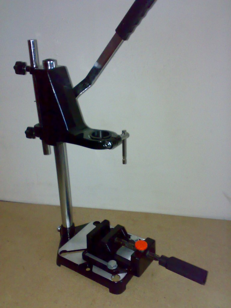

купил за 950р вот такую хренатень .
230520111227r.jpg (3412 просмотров) <a class='original' href='./download/file.php?id=1519&mode=view' target=_blank>Загрузить оригинал (82.32 КБ)</a>
канешно эт не сверлильный станок. но все же хоть что то , что может сверлить вертикально.
заодно получил аппарат для установки люверсов :D
http://www.zavetrom.ru
Re: большой станок с рабочей поверхностью 1800х800 .
Тиски в комплекте были?
PS для меня одним из основных плюсов была малошумность сверлильного станка по сравнению с электродрелью.
